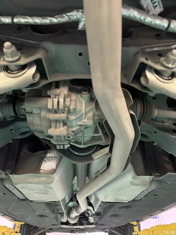

车子升起来,我也钻到车底下想看看究竟这差速器油是怎么更换的。

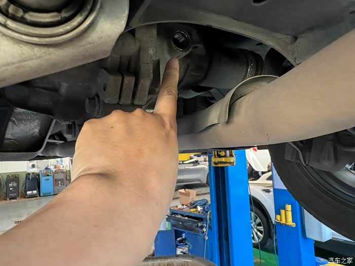

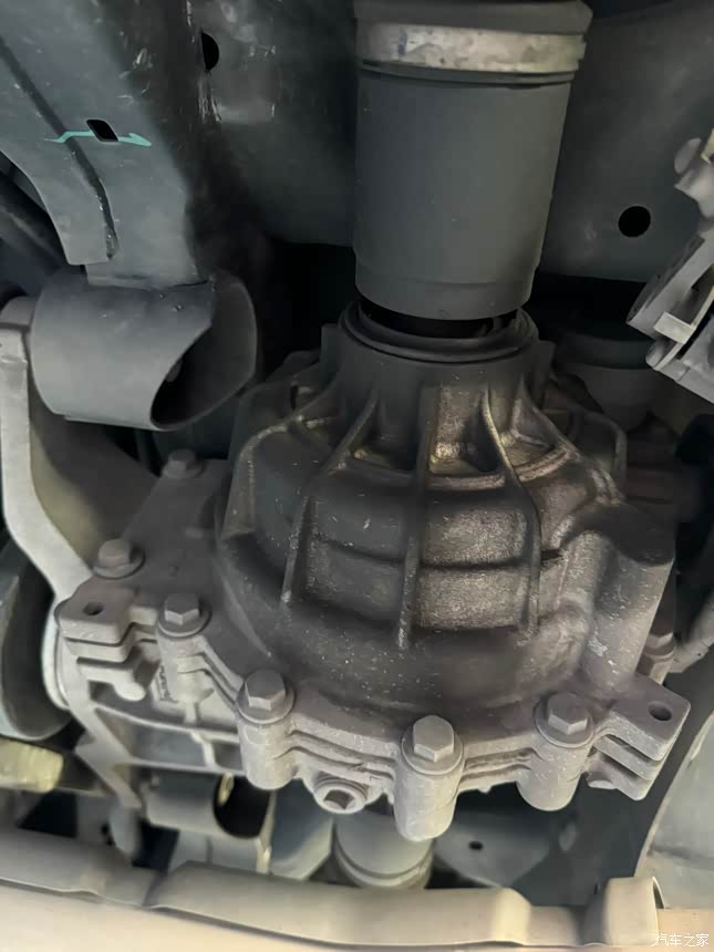

很偶然发现差速器外有油渍,哎,真的是不省心,估计是油封漏了,店里面说少量油蒸汽附着在外面影响不大,可以正常使用,让我暂时松了一口气。接下来就是换差速器油和通风管了。

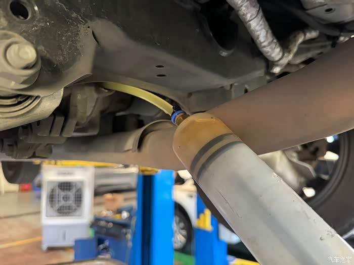

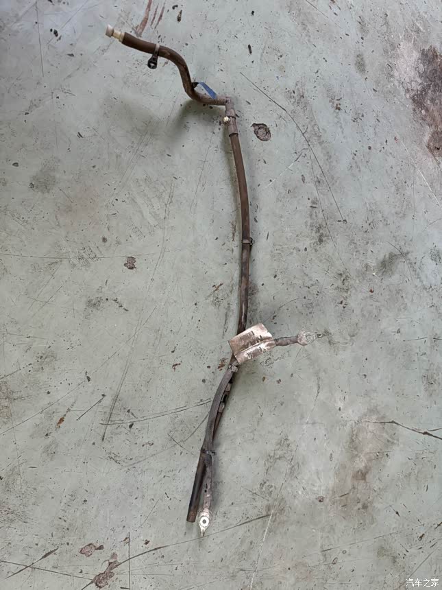

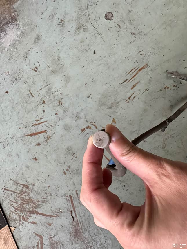

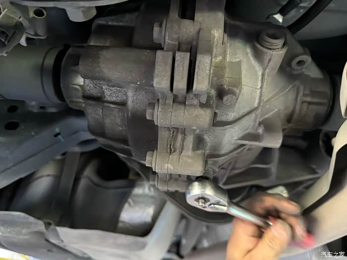

只见师傅手脚很麻利地拆下了旧的通风管
师傅说就是这个位置有水汽进去了,特别是在涉深水或者被水淹过半个轮胎的时候容易中招,我想深水我是没有经历过,那么只可能是下雨天造成的,加上进入夏天足足下了一个月的雨,或许跟这有关系。

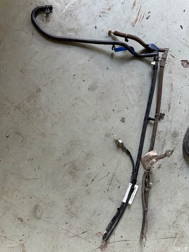

干净一点的是这根黑色是新到的通风管,观察可见在旧管的基础上,有一头的末端加长了。
一会师傅就把新管给安装上去了。几个卡扣压住免得它移动。

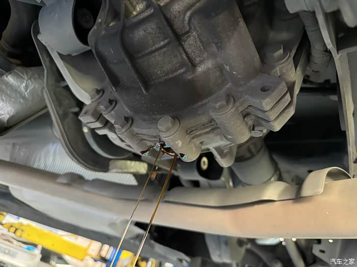

然后师傅用扳手🔧拧开差速器下端的放油螺栓,几号扳手我不清楚,一股深褐色的油倾斜而出,里面含有水汽,不过肉眼肯定看不出来,能解决我的问题我就👌了!
挺脏的油
深入到底部再认真看看,或许还有铁屑啥的,这次就一并放出来吧!

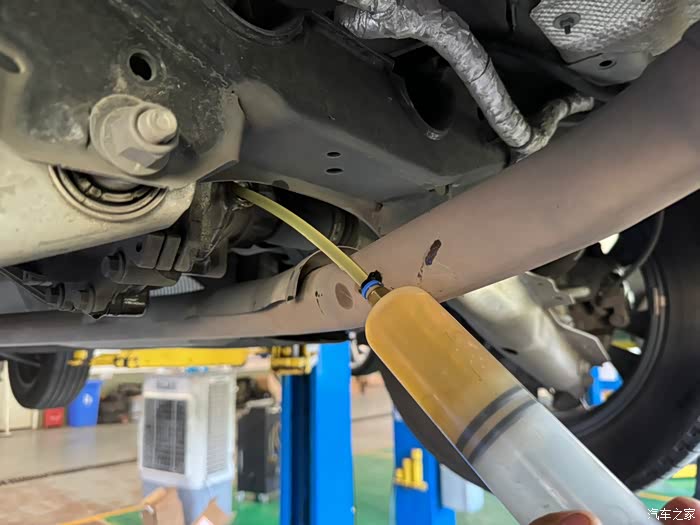

等差速器油放干净,把口给拧上,灌注新的差速器油进去,进口在上方一点,用一个XXXL号的针管把油吸出来灌注到里面,看上去还挺好玩。灌注了大概4-5次,注油口有多余的油渗出来就表示油加到合适位置了。

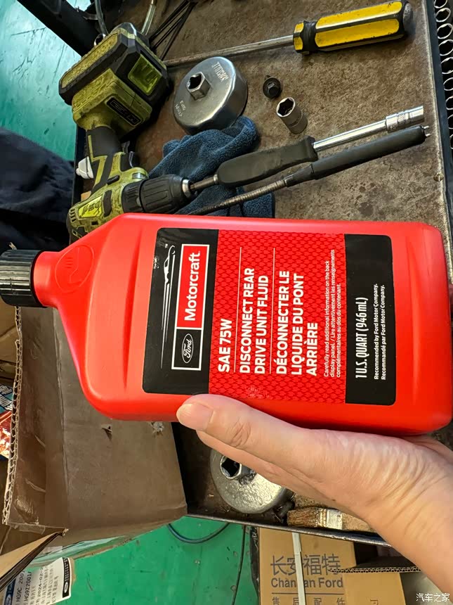

本次维修就结束了,前前后后算上等待配件7天,维修时长1小时内,用掉2瓶差速器油,一瓶是清洗,一瓶是灌注使用,因为属于三包,所以我没有花一分钱,这点厂家还是挺厚道,我比较满意。
