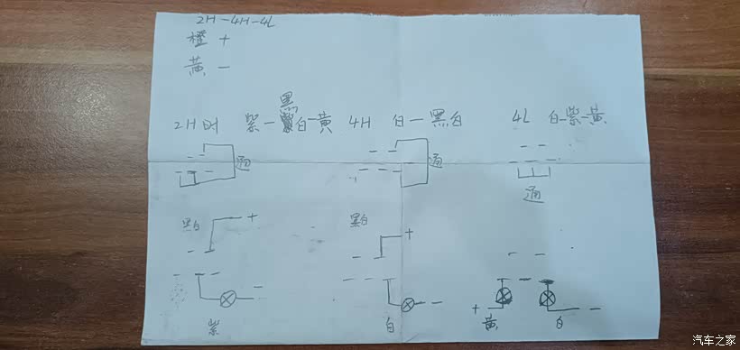

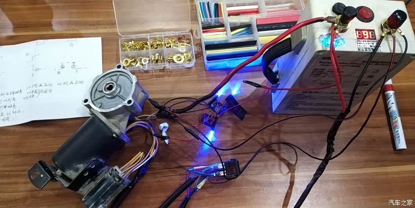

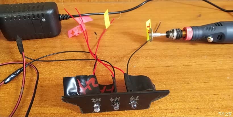

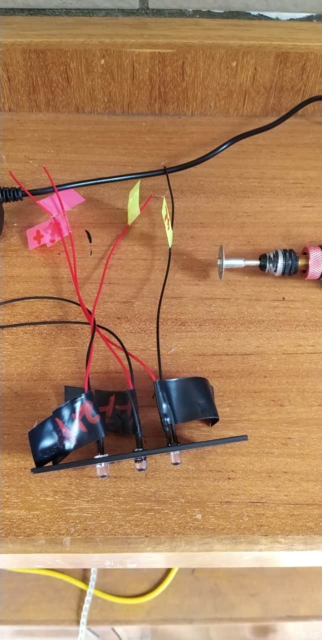

1.研判电路接口端子。我居然还能找到当初的研判过程的电路图和端子图,这部分大家就不用研判了,根据端子图连线就行了。想看详细的继续往下——这里的关键在分动箱执行电机那个大大的插线端子口,它的无非就是正传和反转(正负正共3个端子)再加一堆位置反馈端子(到了位置就要停止),这些端子输出的信号反馈给四驱电脑,电脑再根据当时车速、执行机构气压等等这些信息判断是否执行。这些太复杂了,对于老炮来说全部都可以不要。所以判断好端子功能后,剪断所有通往四驱电脑板的线路,让它领盒饭。用三个小灯代替2H、4H、4L的位置信号,当电机运行到那个位置,这个灯亮(或者三灯组合亮,记录好哪个位置对应哪些灯亮起就行),手动停止按开关就完事了,以后看四驱电脑不顺眼,所有安装分动箱电机的车辆都可这样操作。
这是最终的灯光对应四驱状态的逻辑关系
这是当时我加电判断各端子电路状态的逻辑图,颜色的意思是原厂线束的颜色,有了这个逻辑图就可以知道灯光对应的四驱状态

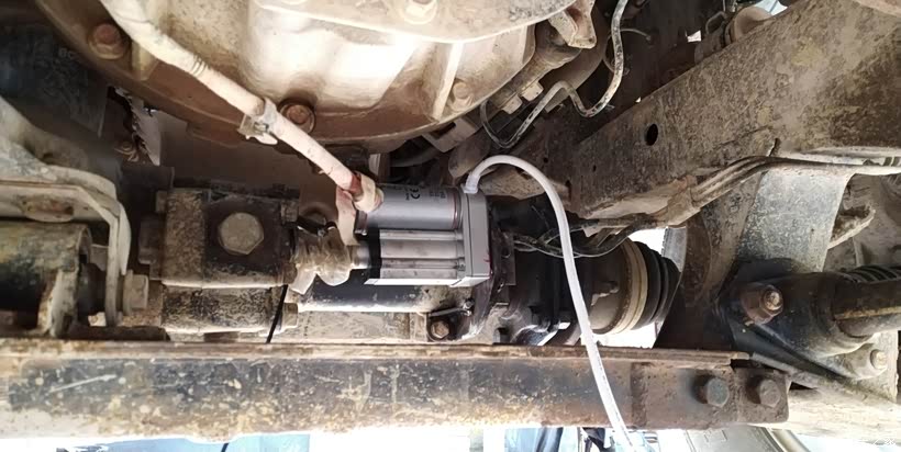

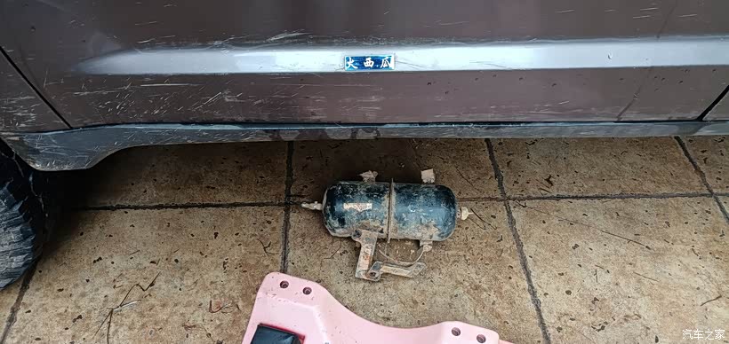

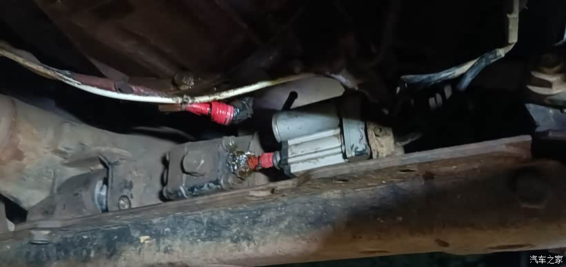

2.执行机构改成电动。把前桥分离器的执行机构从那个小小的真空气室换成一个电动推杆。移除气室和气管,气管可以用玻璃胶或胶泥封住。我同步把整个车的真空气罐也移除了,仪表台没有任何告警,几年了刹车有力,各系统正常。厂家设计这个气动系统简直无法评价。电动推杆在某宝上买,动作行程1厘米就足够了,不要买大的。我买的80块左右,推力是1000牛(约100公斤力),很大很冗余了(正常的分离器两个手指就可以推拉),即使前桥分离器生锈都可以轻松推动。这个电动推杆尺寸居然非常合适,安装位置异常完美,上一个螺丝搞定(这里我记忆有点模糊,没记得要制作安装座,应该是没费什么功夫)。把原来和真空气室连接的拉杆头割下来焊在电动推杆上,再连上前桥分离器推杆就完美搞定了。

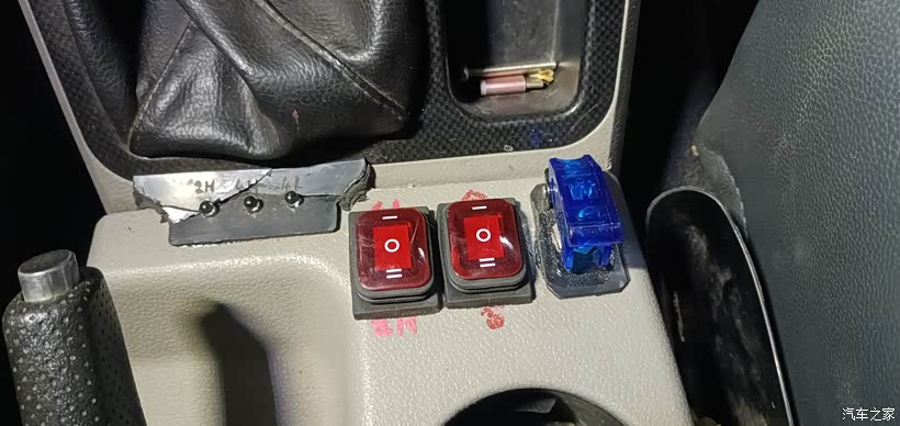

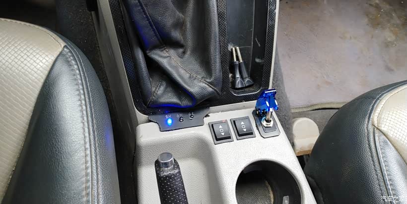

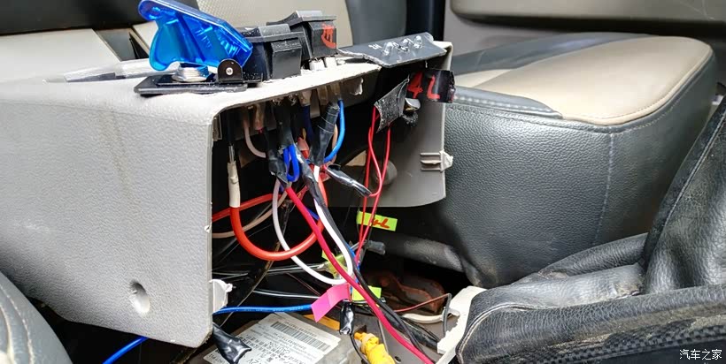

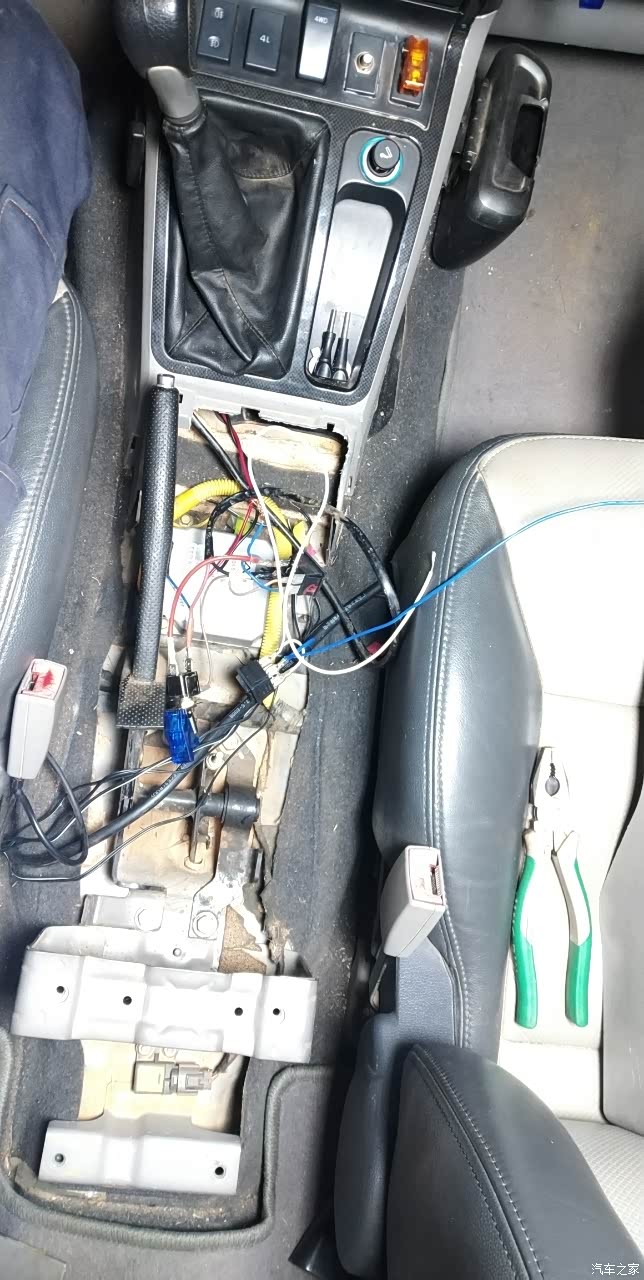

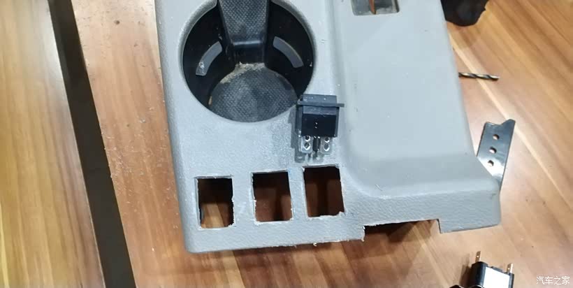

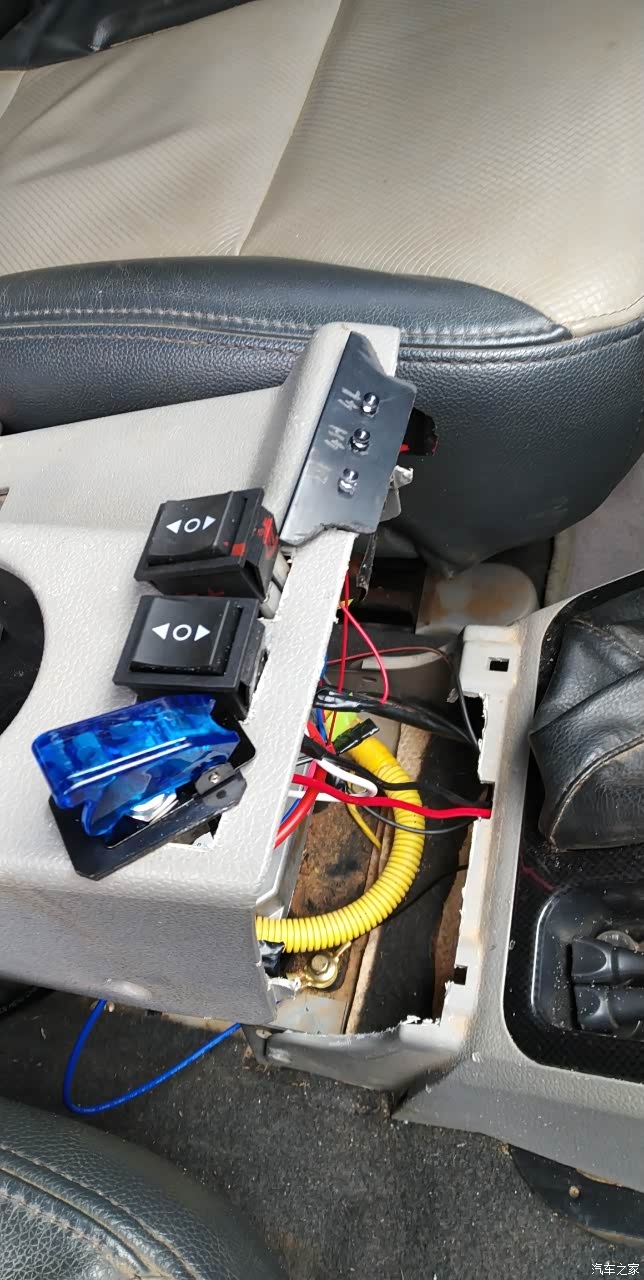

3.控制面板开关组的制作。这部分没什么好说的,就是简单的画电路图,找一个开关控制分动箱电机,另一个开关控制前桥分离器电动推杆(这两个开关要那种双向可自动回中的,而且要经得住大电流的,30A以上为好),连接3个位置灯。另外搞个总开关,不需要切换的时候关掉,防止误碰。面板位置推荐在手套箱前端,这样方便改装和维护,线路长度也较短,直接在底盘开孔通到电机。前面那两个开关是整个系统最弱的环节,因为是手动操作看灯停止,就有延时停止的可能。比如分动箱电机位置到头后(一边尽头是2H,另一边尽头是4L),没及时停,电流就会增大,但不会烧电机或者线路,开关触点久经大电流会导致接触不好,这样也没关系,在车内备一个,发现执行不到位就马上换掉它。一开始就上50A的基本不会有问题,而且到位置就停,短暂电流增大不会有其他影响,至少我几年切换下来是这样。

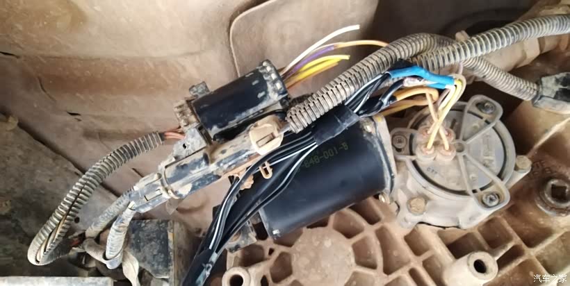

这是我刚刚照的前桥分离器电机现状,我用黄油涂一圈在分离器口周围防止进水,电机和分离器连接杆里面的插销用绝缘胶带绕住,再用扎带防止绝缘胶带开口。这个图让我想起右侧的电机支架自己加工过了,我说不可能天然那么合适嘛。
这个位置很合适

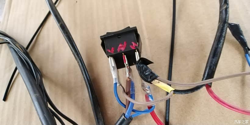

接线时不要一次剪断所有线,按标识和线的颜色依次接上再剪断下一根
用快插线头连接开关,日后开关有问题直接插拔很方便
直接在这里开个孔通向底盘,放好线后用胶泥塞住就行
做好原始的显示面板
每条线标注好,方便有问题检查,实际也没有过线路问题
这是两驱日常状态
这是现在的状态,开关换了大电流开关,面板在长期战斗中都碎了。
这是刚装上去时的电动推杆,分离器防水暂时用的BY套

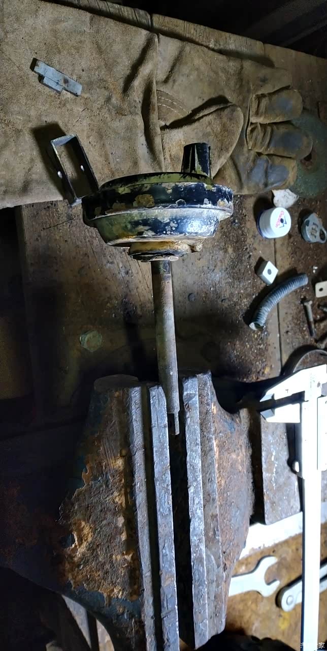

原装的负压气动室,这种设计实在是雷人,新车时负压那点力量当然能抽动分离器,时间长了分离器有点锈,根本不可能动作成功。用电动的,100公斤力,不是行程短的话,连支架都顶不住。
