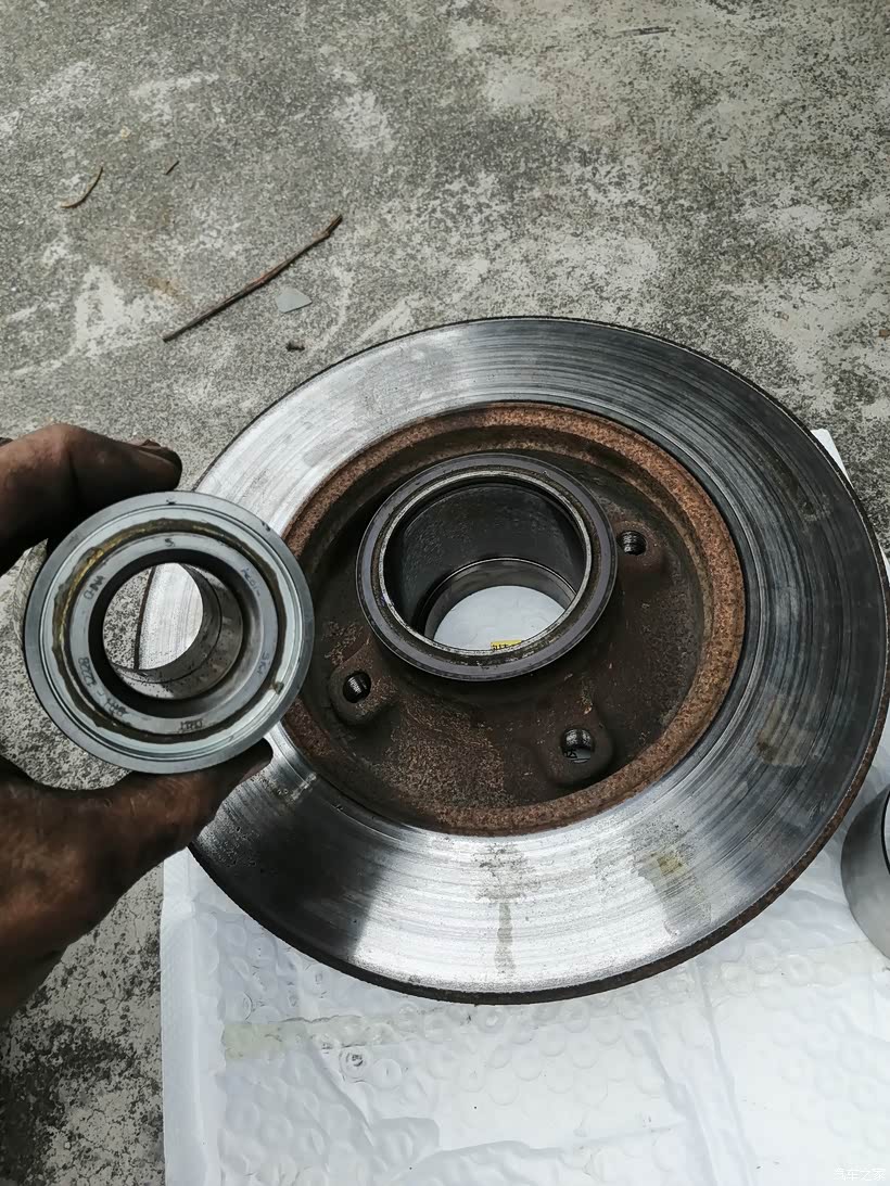

这个就是原车坏的轴承,可以看到清晰的字样

已经把轴承压出来了

坏的轴承被我解剖了,轴承是两个内圈组合在一起的,轴承是可以拆散的,这个内圈已经磨出这么大一个坑来了,怪不得那么大响声
