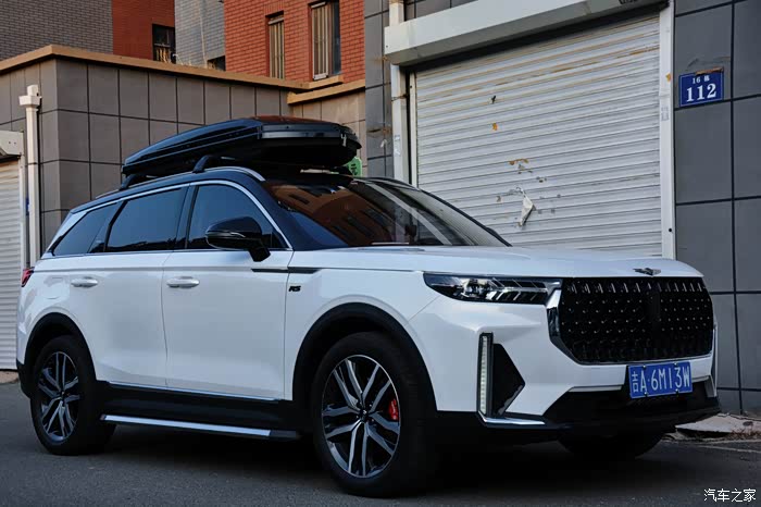

我的爱车是一汽奔腾T99S运动版,是2020年提的车,到现在已经三年了,公里数跑的不多,目前是四万公里左右,一直想加装个车顶行李箱,自驾游的时候能装不少东西,节省车内空间,但是之前看网上说不实用,风阻大,天窗打不开,油耗会增加等等一些说法,但是也有说好用的,于是我决定自己试一试看看究竟怎么回事,因为T99S运动版原车自带车顶行李架还是比较好安装的。接下来详细分享给大家!
先给大家看一看安装完成的效果,我觉得挺帅的很野性,显着车大了不少,虽然T99是中大型SUV长度和宽度都够用,唯一高度差点意思,只有1.7米,加上车顶行李箱以后看着威猛一些。
我这台T99原车是黑白双拼的颜色,所以车顶行李箱直接选择黑色绝对没毛病,比较协调好看,我建议车顶什么颜色就安装啥颜色。

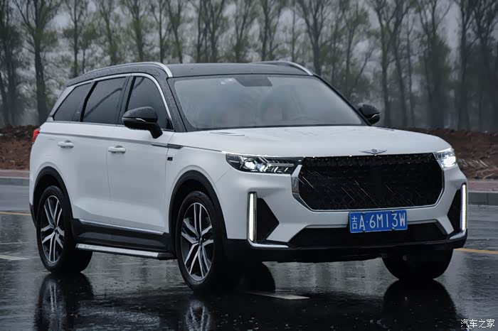

这是没有加装车顶行李箱之前的样子,也是很帅的,在外观方面T99设计的还算蛮成功的,刚柔并济,造型也比较前卫充满了科技感。我估计在开5年都不会过时的。

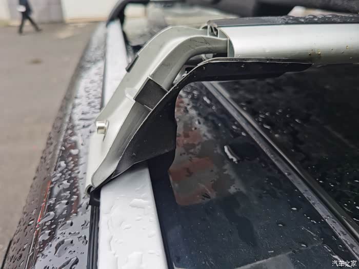

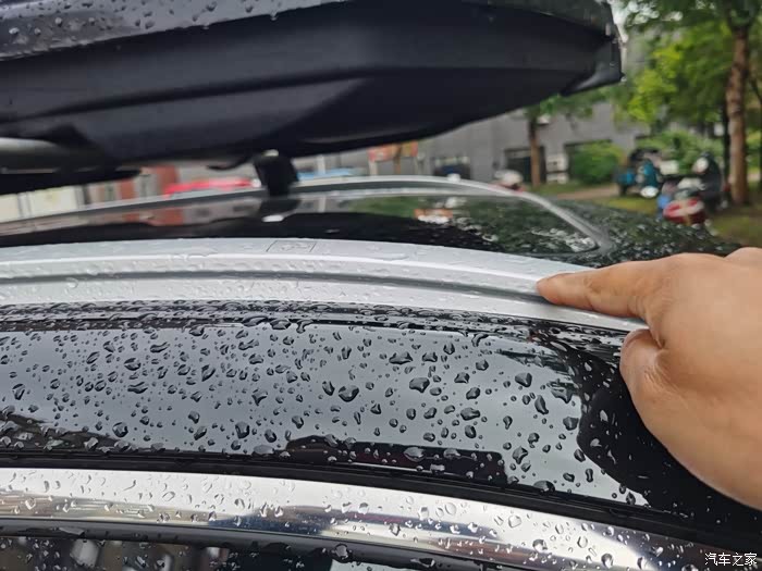

我手指着这个就是T99原车自带的车顶行李架是铝合金,非常结实而且造型比较漂亮。比那种隆起的高级了不少。
准备好的车顶横杆把夹子打开安装到行李架上边,一共是四个爪子都需要夹在行李架上,距离一定要掌握好确保两边平衡。

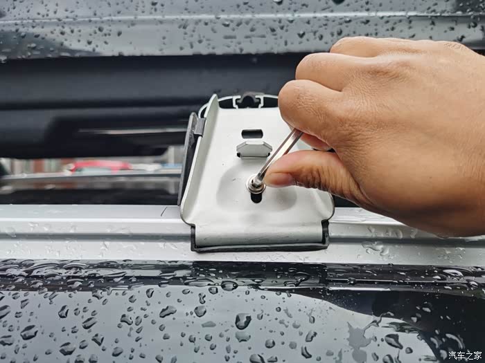

距离调整完成以后,用六角扳手把四个夹子拧紧,也是最重要的步骤直接影响到行车安全。所以说一定检查仔细,拧不动即可。以后使用的时候没隔一段时间就检查一下螺丝有没有松动。
固定好横杆以后我们需要把行李箱抬起来放到上边进行固定和安装。在安装之前一定检查一下影不影响后备箱的开启,如果开启以后会碰到行李箱就需要调整一下。

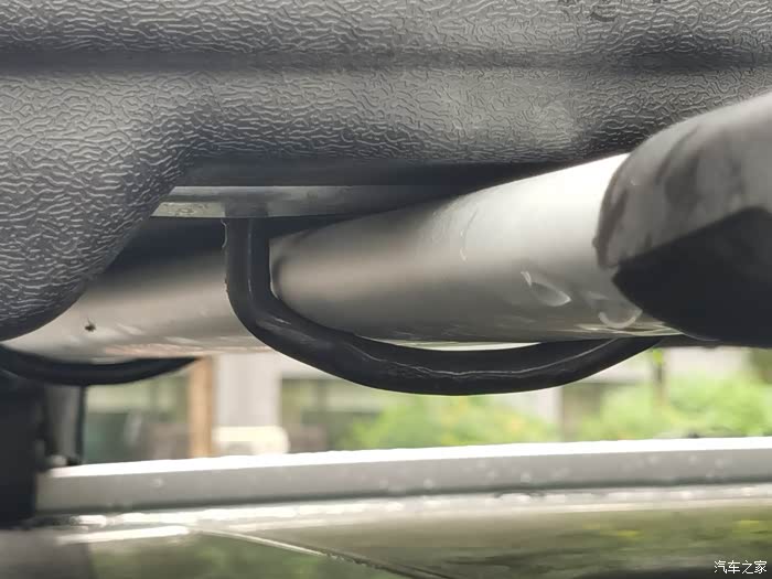

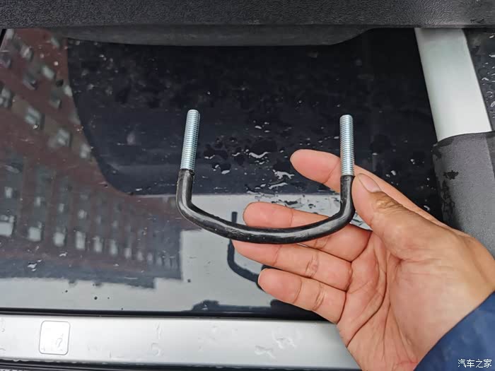

这个就是把行李箱和横杆固定在一起的四个U型螺丝。

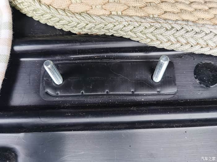

把U型螺丝从横杆底部穿上去,一共是四个需要调整完成位置以后再固定。

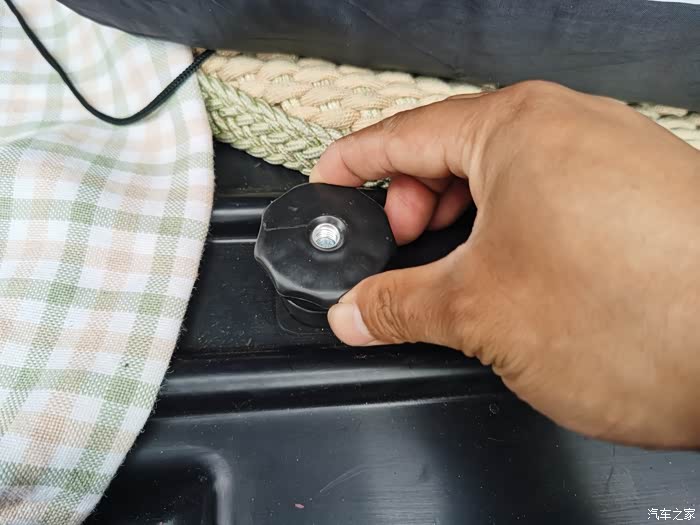

贯穿以后把胶皮垫子加好,防止异响和松动。比较重要的别拉下了。
每个U型螺丝上有两个母螺丝一共是八个,也是最后一步,需要都调整好位置以后,所以功能正常和数据一致之后,在拧紧即可!这个也是需要定期检查螺丝是否松动的。

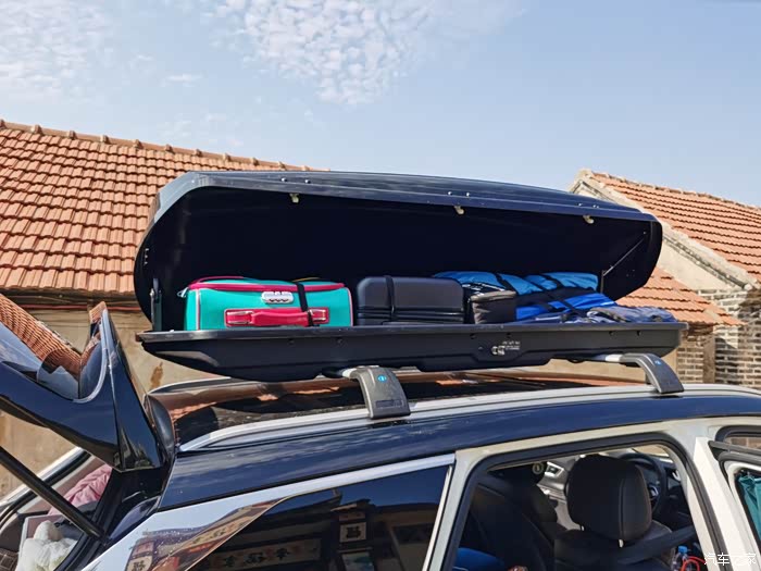

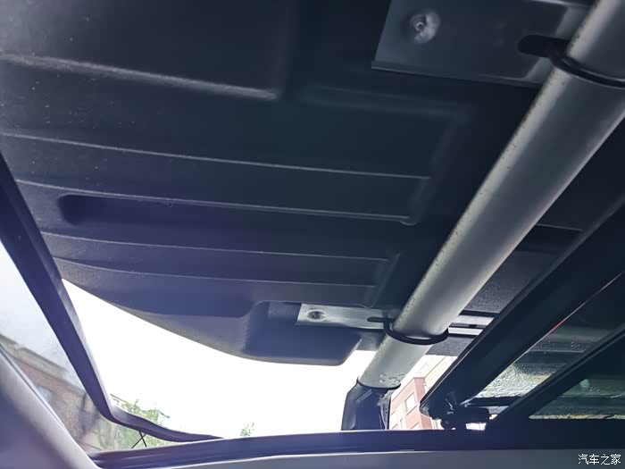

安装完成以后一点不影响天窗的开启,只是牺牲了全景天窗的意义,白瞎这T991.2平米的大天窗了。但是有利有弊,总会有舍有得,实用就行吧。

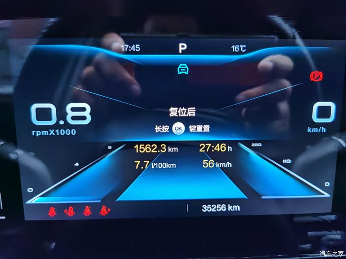

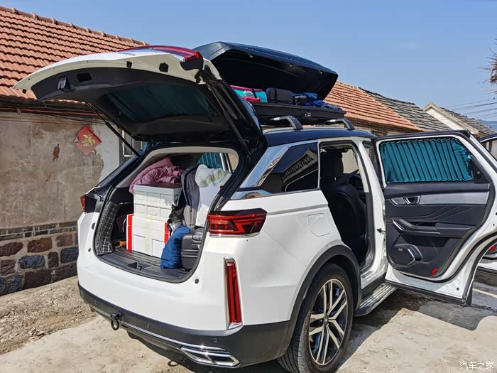

安装完成以后我就急着跑一趟长途,单程大概1700左右,市区+国道+高速+乡间小路。看一看这个行李箱是否稳定,有没有异响之类的问题。全车满载状态,把能带的装备都带上一个不落下。
车顶行李箱确实不白安装,能放很多东西,大大节省了用车空间!而且不出行的时候还可以把后备箱东西整理出来放在这里面,让七零八碎的东西有个固定归宿,车里也就不乱了。
最后说一下油耗,我跑了1500多公里,综合油耗7.7,没有啥太大变化,之前不安装车顶行李箱的时候大概也是这样。家用车可以忽略风阻,这个不会有太大影响。
说一下缺点!跑高速噪音确实有点大,尤其是风大的时候,没风天还行。遇到横风车没有以前稳定但是可以接受。相比这些我觉得空间更重要。您绝对那?欢迎评论提问!
