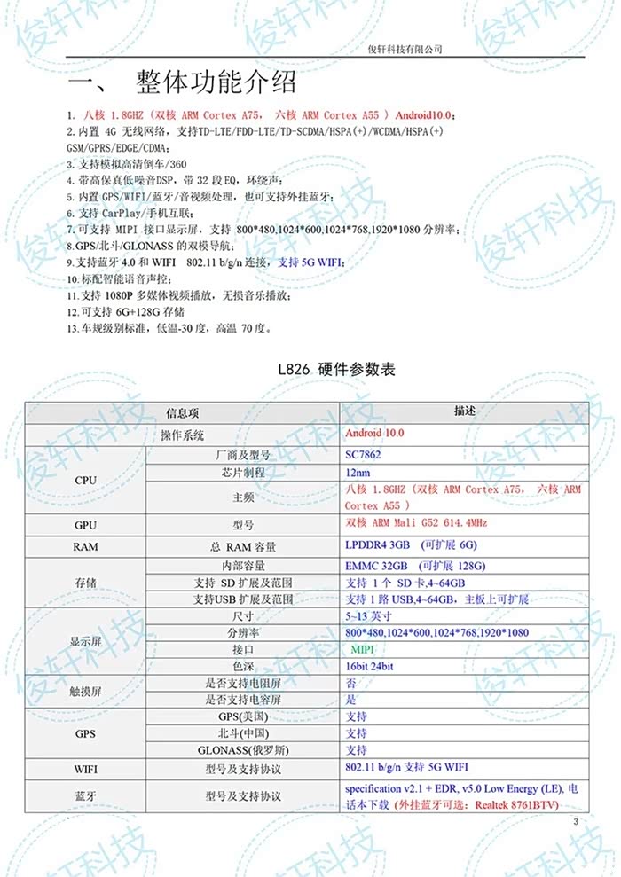

鉴于梁山嘟嘟车机的良好表现,安卓车机我看中了方易通7862方案,基本安卓车机要有的功能全都有了,安卓车机的天花板。这款车机好像不能hicar。具体功能看下图:
图片上都有商家地址,感兴趣的车友可以去看看
这个是另一家的,图片上都有商家地址,感兴趣的车友可以去看看

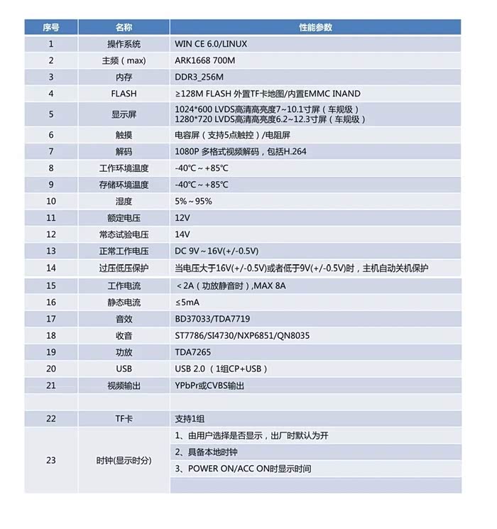

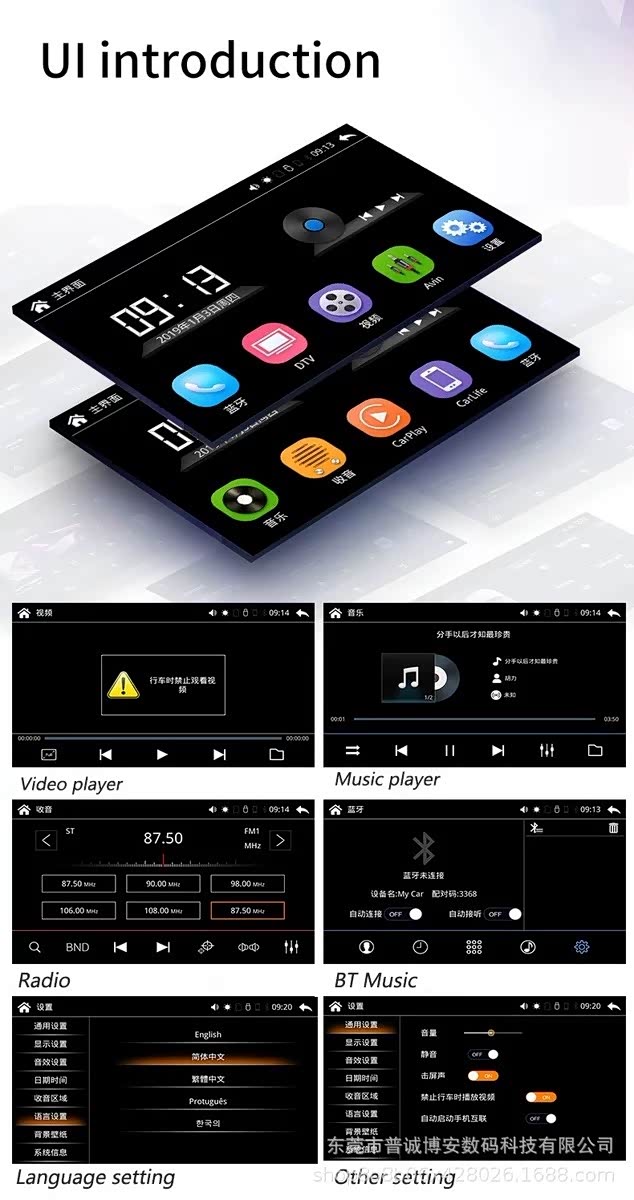

简单省钱些,就linux车机,10寸大屏单主机大概500+,自己买协议盒(还不太确定linux车机是否需要协议盒)、面板,全部费用7、800差不多了。但是这个车机2套起批,所以如果有车友感兴趣的,可以搭伙一起买哈。这个车机似乎没有wifi、4g。具体功能看下图:
几个车友说这个车机的功放是7850,但我看明明写的是7265,搞不懂
