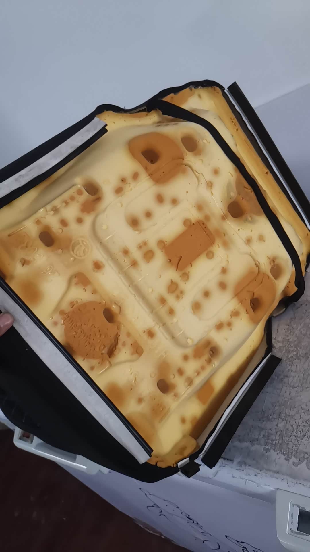

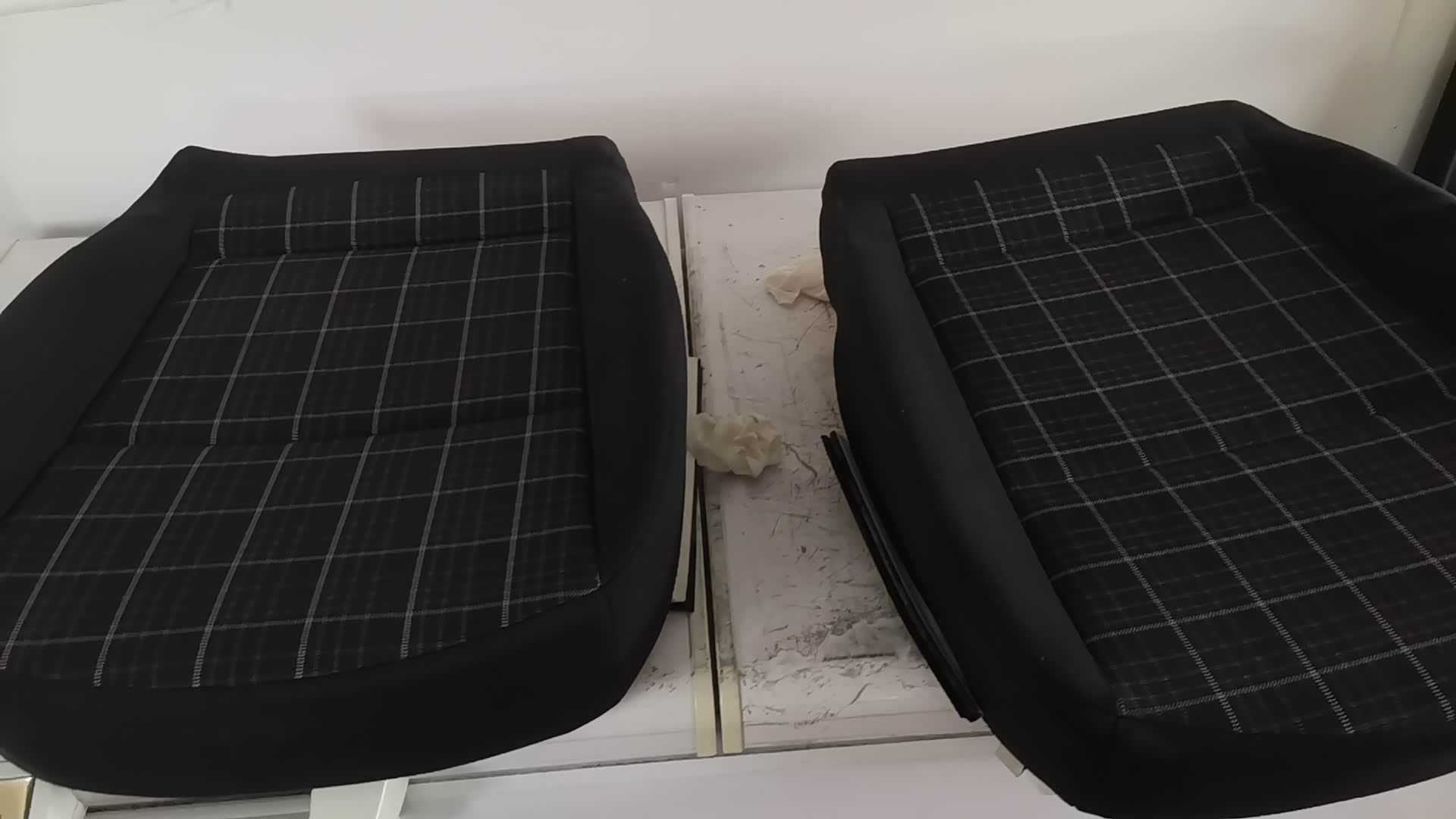

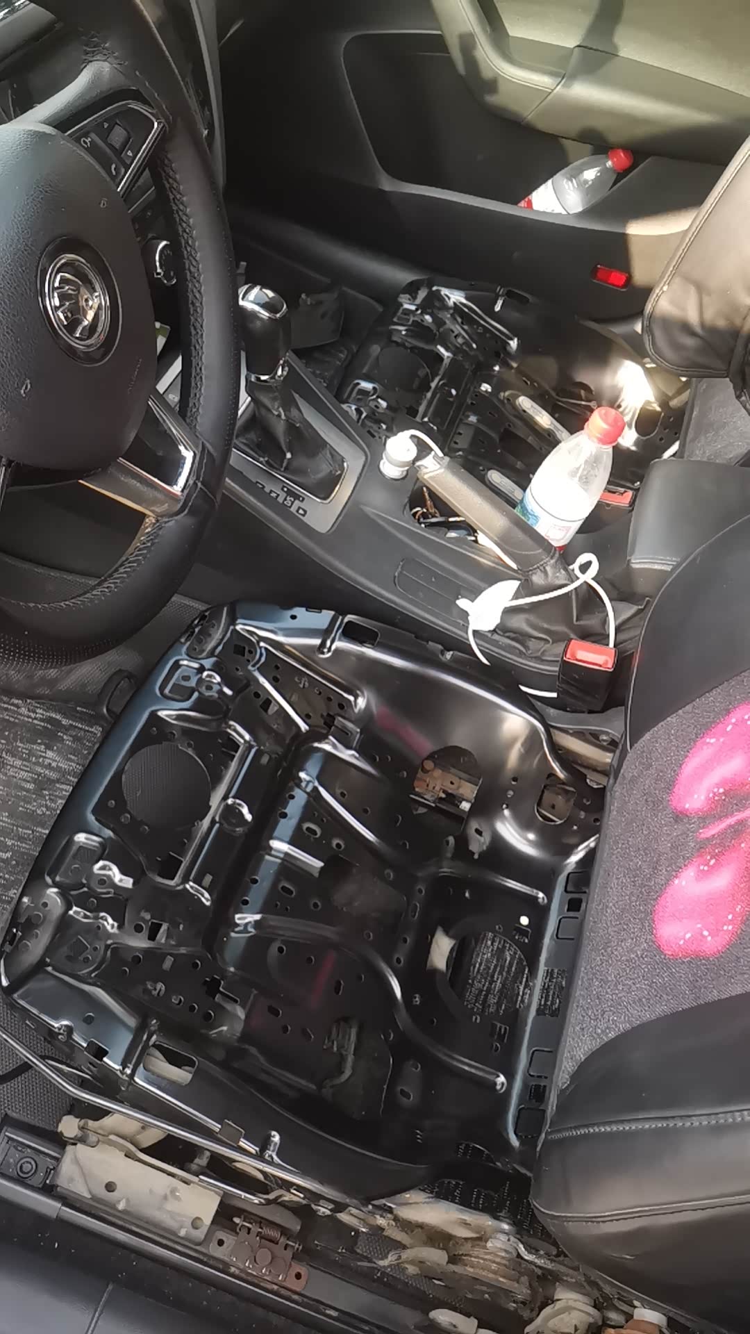

继续折腾,主驾驶没有弹力了,副驾驶很好,基本上都是一个人开车,副驾驶很少坐人,看了论坛里有调换了的,我也尝试了一下。
没有工具,没办法拆下来施工,在车上整的,一顿腰酸腿疼手指疼。
主副驾驶的坐垫完全一样,坐垫都是图片上的,靠背调节轮子也是卡扣,都可以翘下来。坐垫外面的塑料件也是卡扣固定在铁杆上,铁杆是螺丝固定在座椅上。一模一样的拆吧,然后再还原就行了。驾驶舒适度,提高至少两颗星。ahl_酷。没花钱,但是累着了。
用时俩小时,拆比较慢,摸索着拆,装就很快了。
