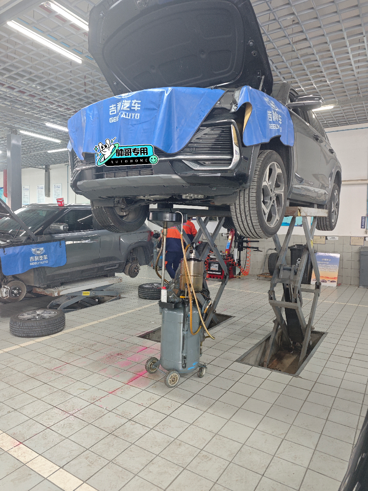

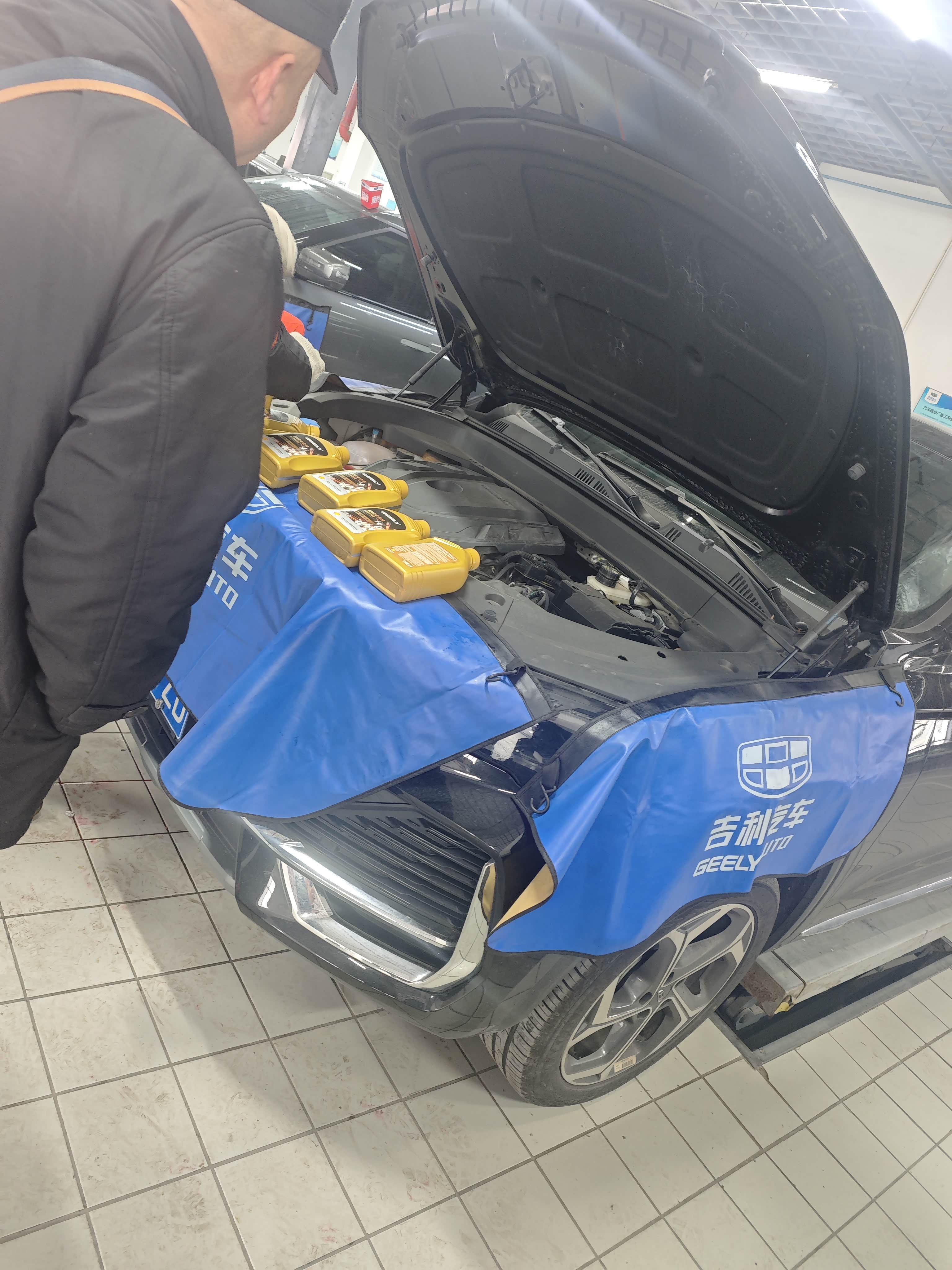

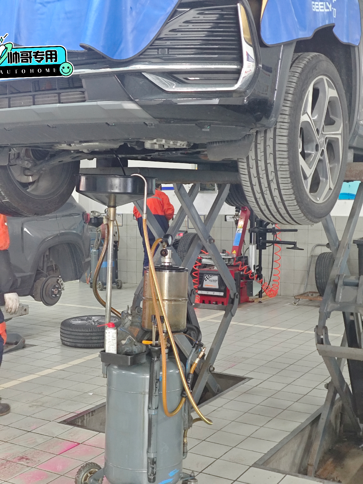

🚗②【更换机油及机油滤芯】
?星越L车主应该清楚,黄瓶子的OW-20机油1L每瓶,总共需要6瓶,车身上架子举起,下发动机护板,开始放机油(如图2所示),架子放下,6L机油倒入机油口内,取出旧的机油滤芯,换上新的机油滤芯,更换机油工序完结。

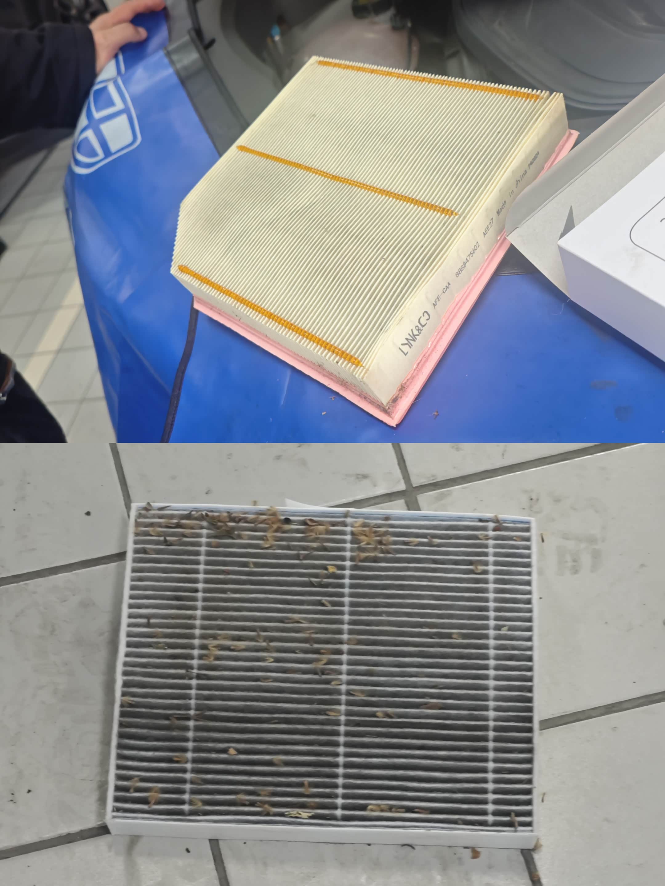

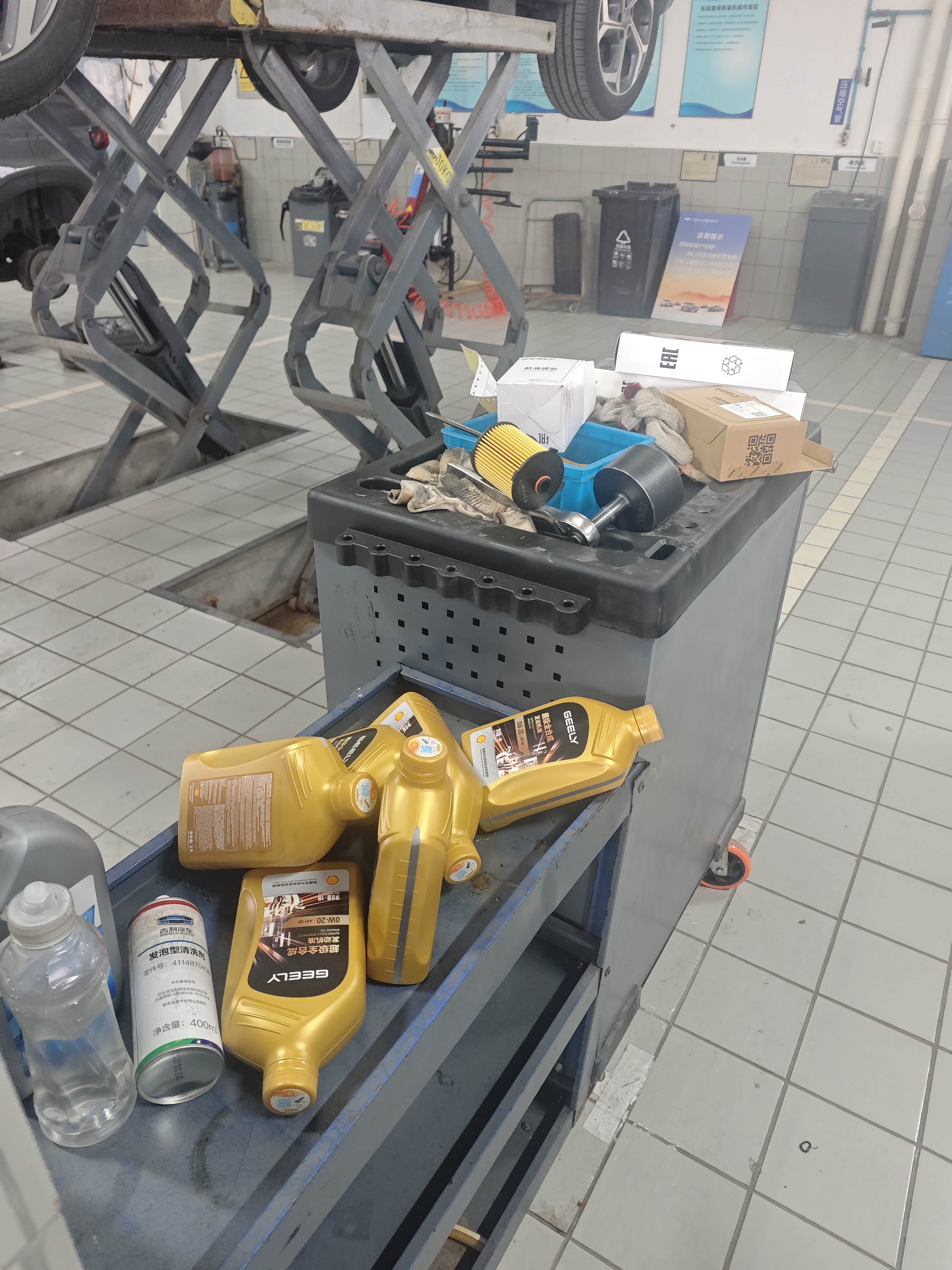

🚗③【更换空气滤芯】
?空气滤芯盒在发动机后侧,由6-8螺丝固定,师傅耐心拆下旧的空气滤芯并进行更换,旧空气滤芯如图7上图所示,有些许脏的,还是建议更换。

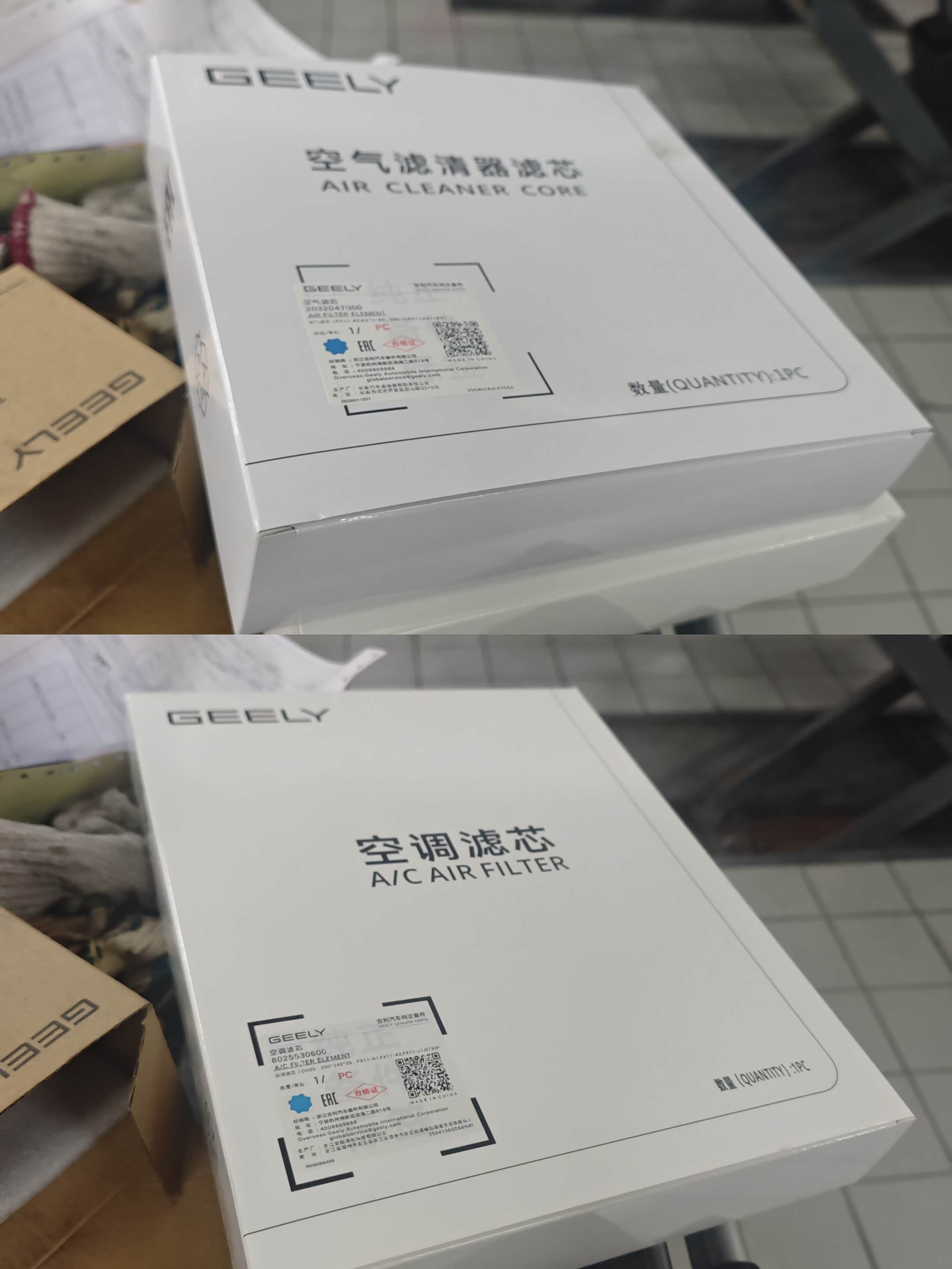

🚗④【更换空调滤芯】
?空调滤芯位于副驾驶扶手箱处,需要把挡板拆下然后进行更换,相比较空气滤芯来说空调滤芯需要有一定的动手能力,旧的空调滤芯还是很脏的,值得进行更换(如图7下部所示)。

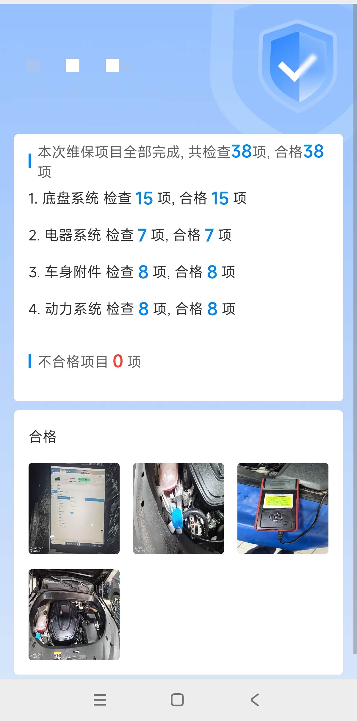

🚗⑤【车内消毒净化】
?买保险附送了一个车内的消毒净化,应该起一些作用;师傅插上电脑,进行obd检测,电子版检测结果也发送至手机上,如图8所示,让车主心中有数。
