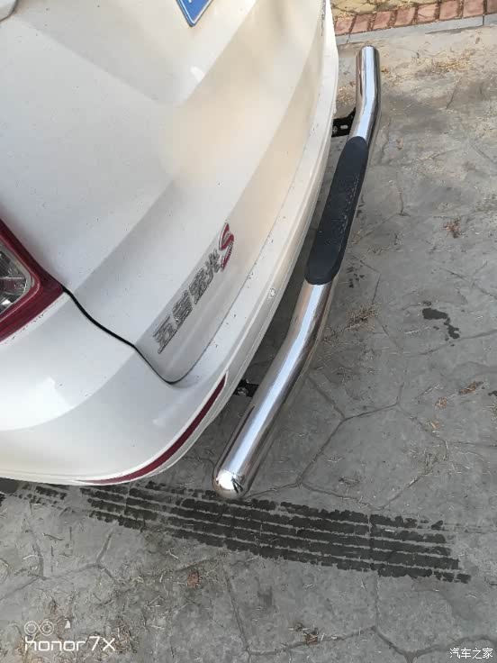

后边直径8厘米
由于是定做价格比老款的贵了不少,因为老板要找车量身定做。老款网上全套卖450。我定做的新款800大洋!!!但是材质要比较好。值了!

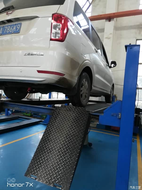

上架子开始装,借朋友的修车位,自己动手!

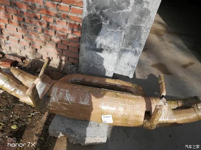

这包装还是很严实的

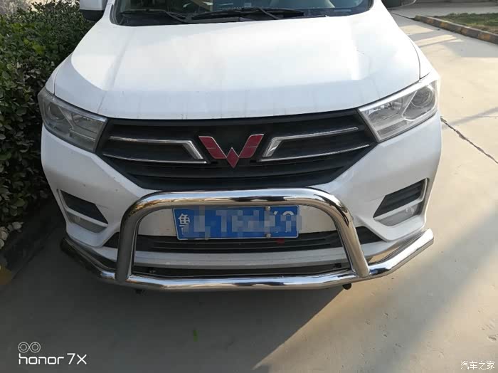

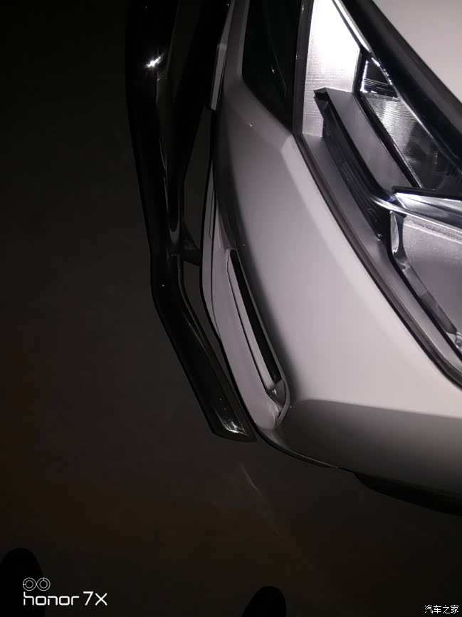

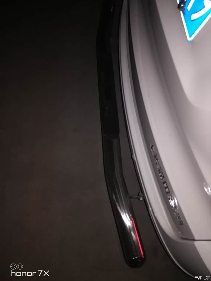

贴合度很好

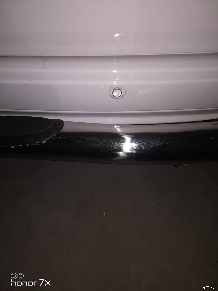

后雷达不会遮挡

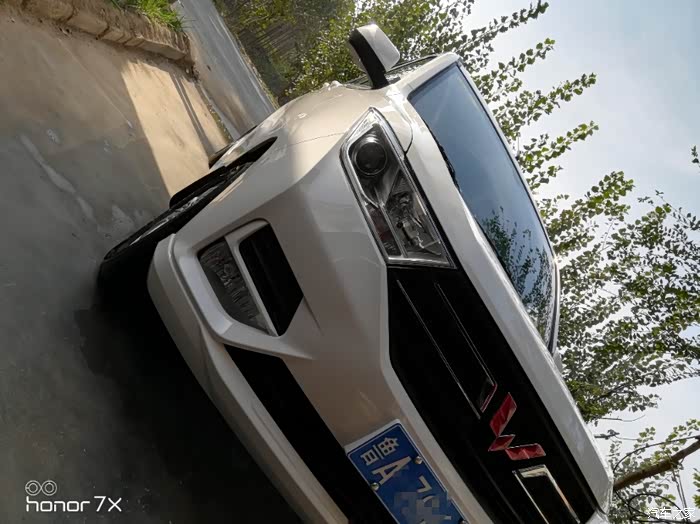

这是没装的对比

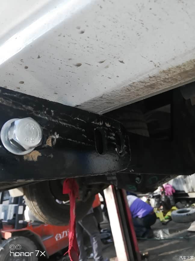

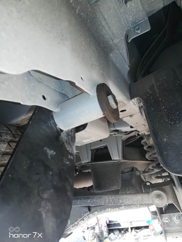

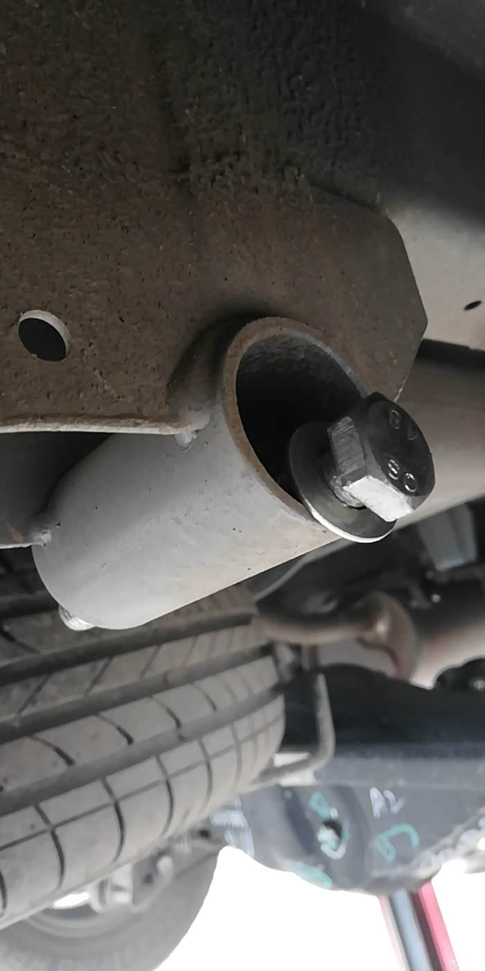

要用最大号垫圈六厘米的

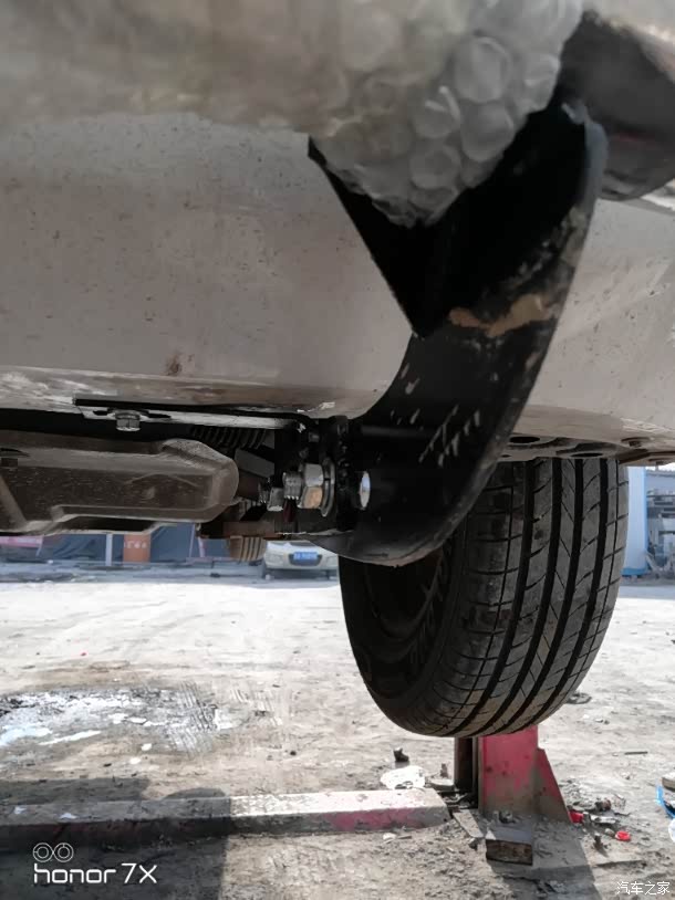

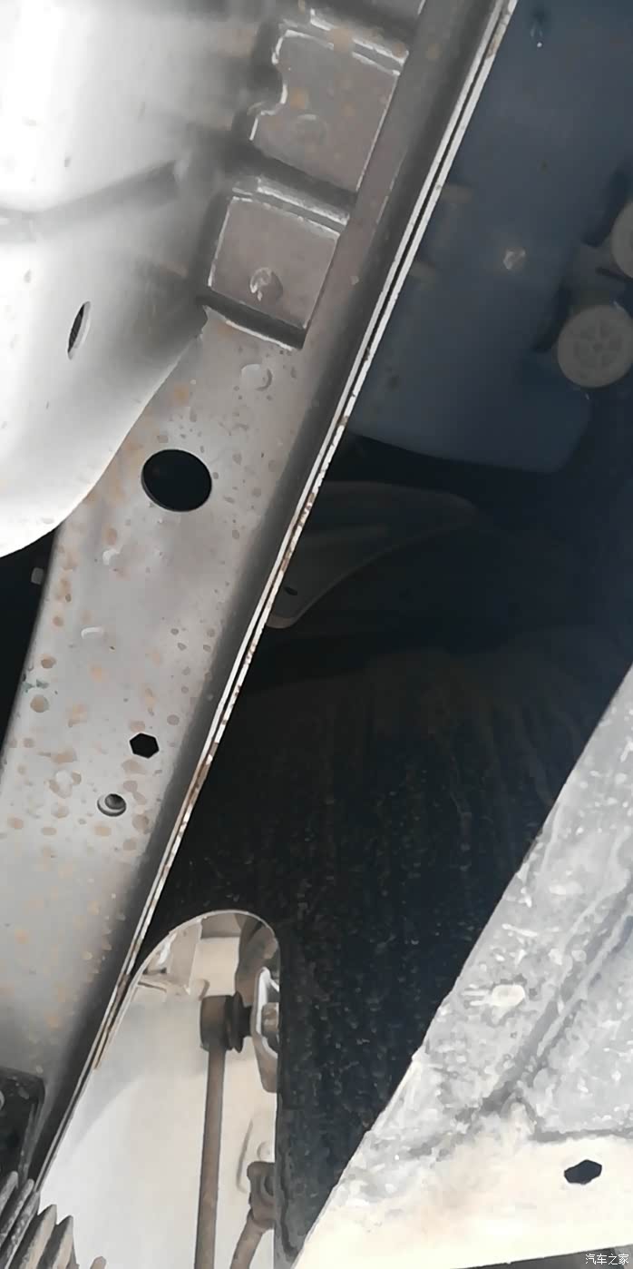

前方支架安装孔位

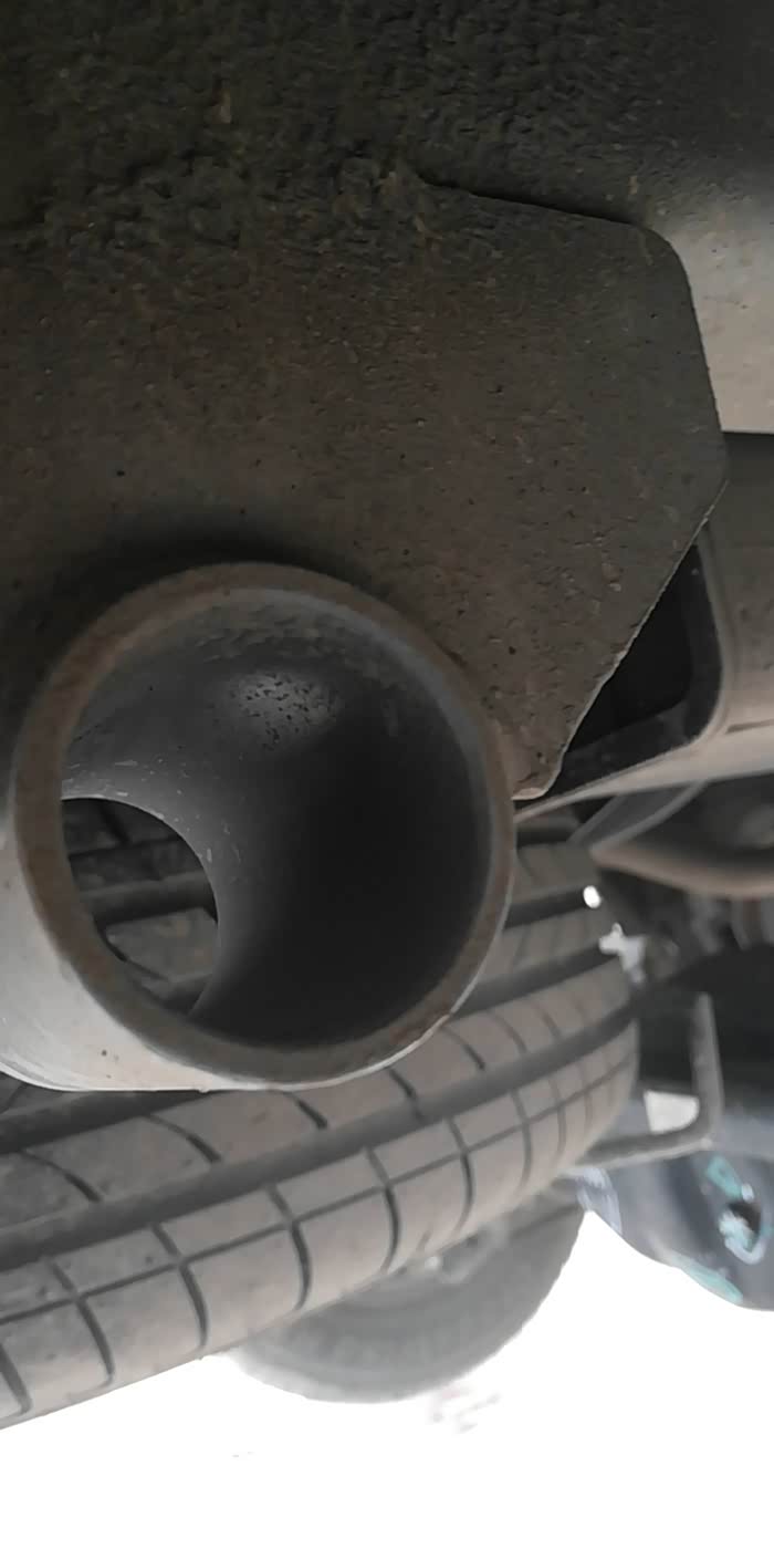

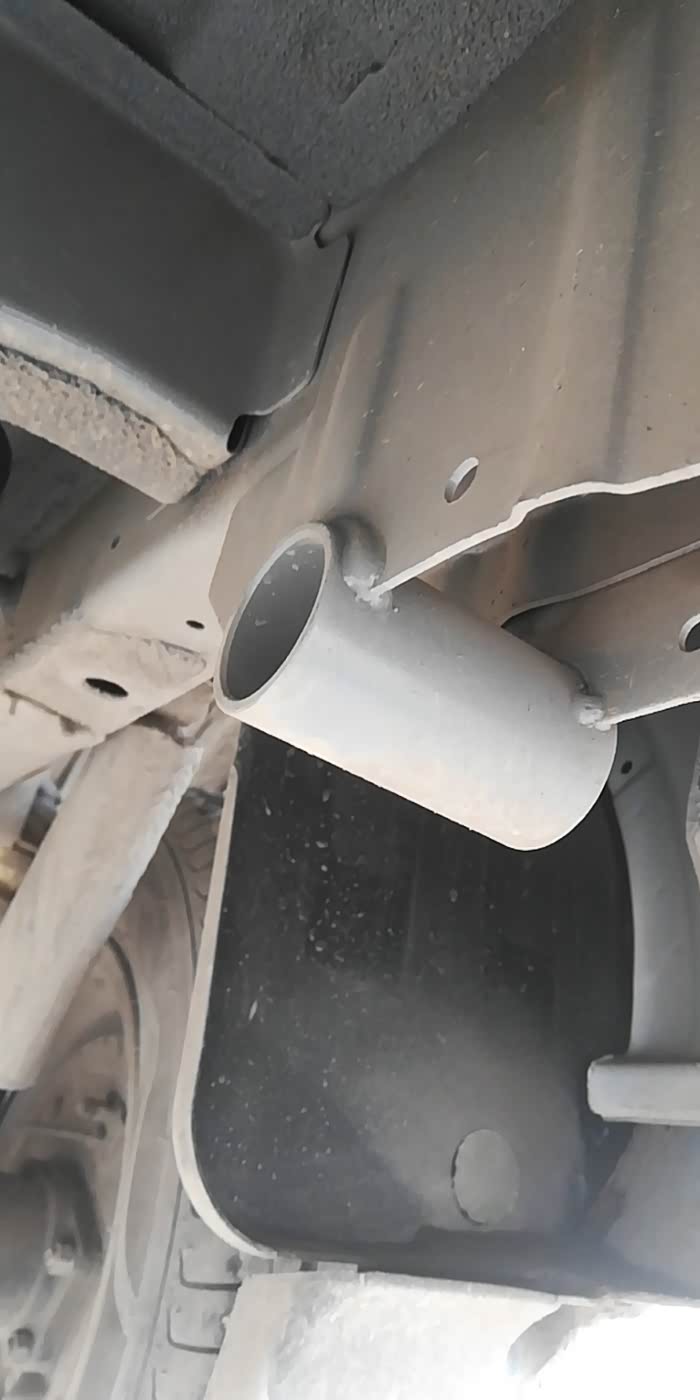

后边支架安装位置

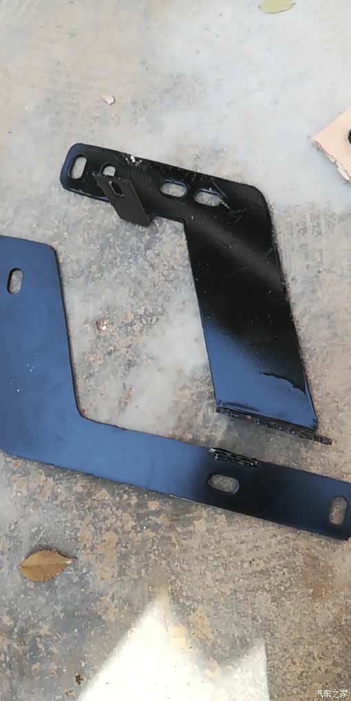

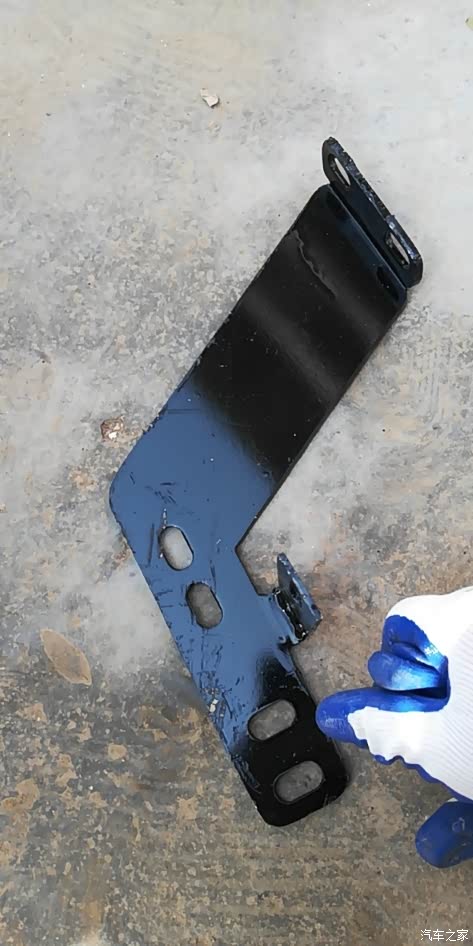

这个是前支架

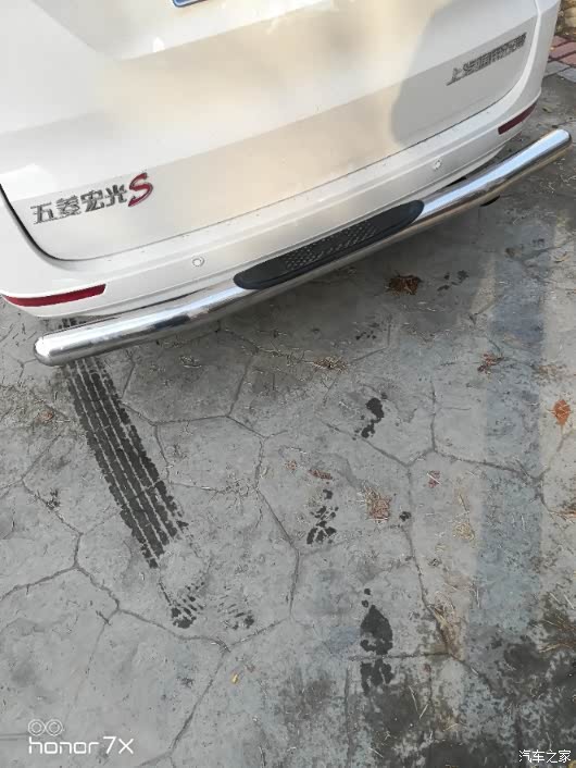

前后支架
贴合度很好
