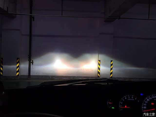

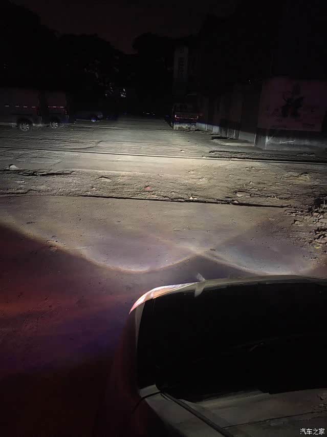

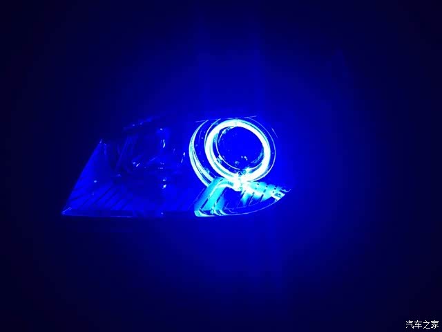

来自于金刚的改装,轮毂~鼓刹改碟刹,海拉五透镜

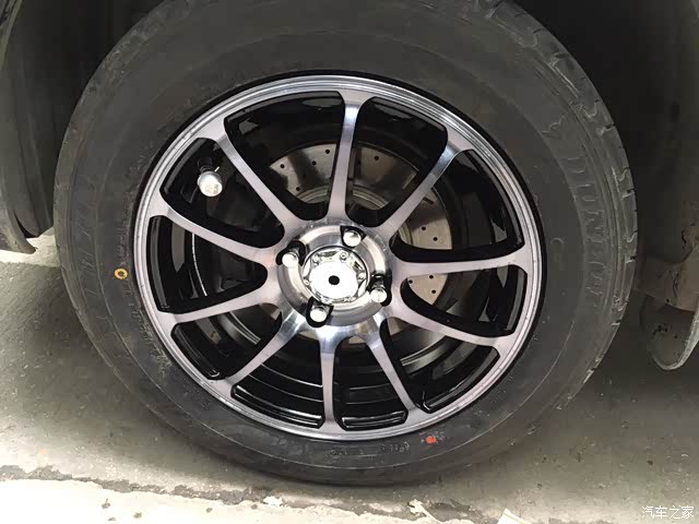

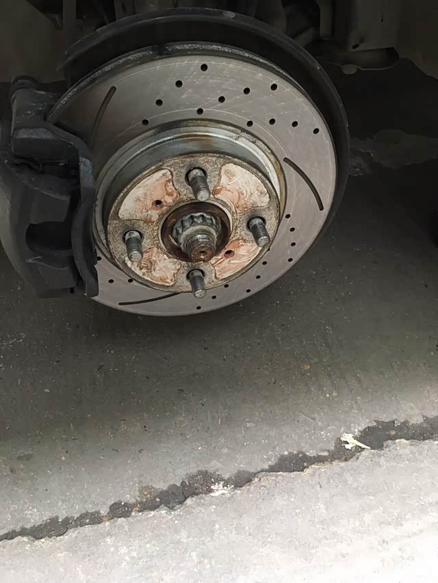

打孔划线前盘~效果还不错。其实原车只跑了30000公里。刹车抖。换掉了。结果并不是刹车盘问题~

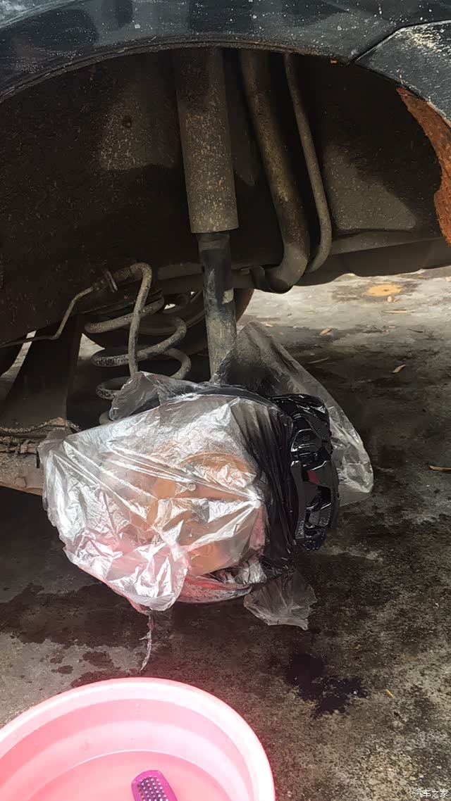

卡钳喷漆,黑色比较低调。一个千斤顶,一个十字扳手,外加保鲜膜。这是后卡钳。看起来略显小气

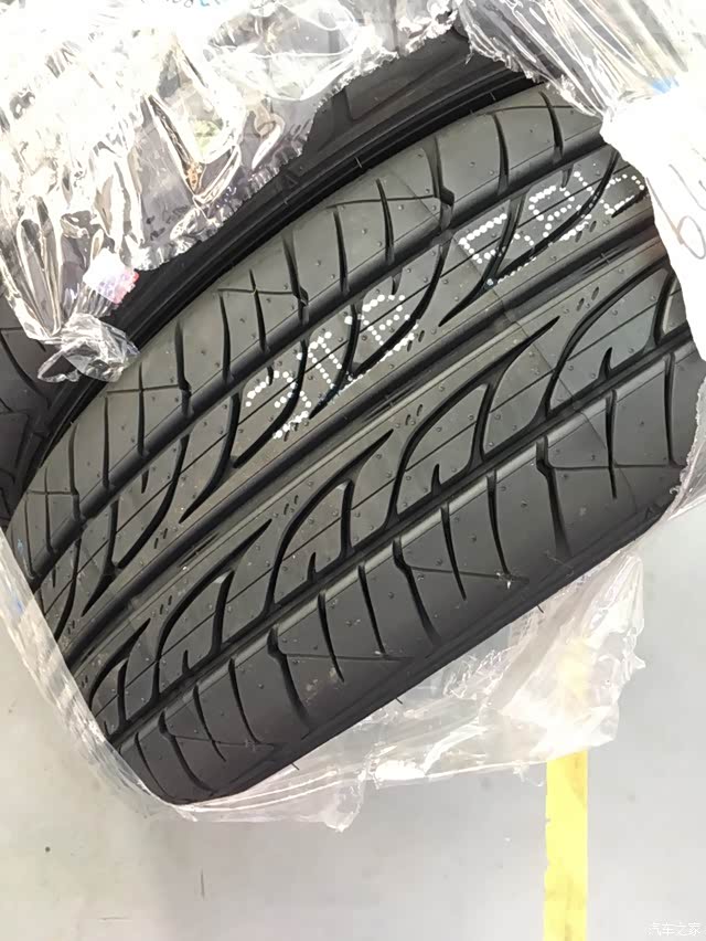

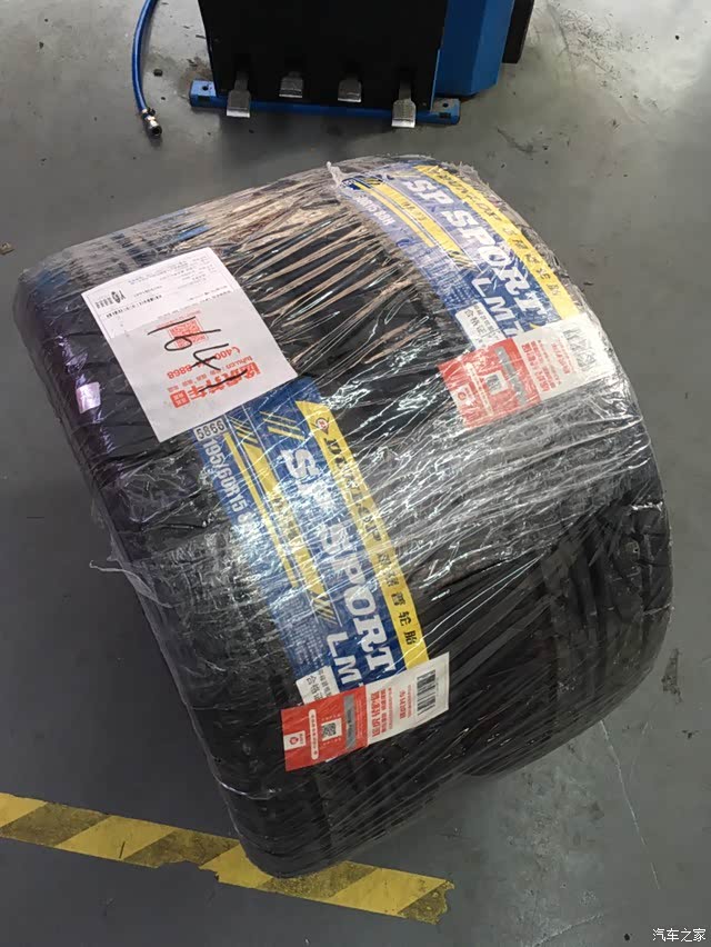

原车185 60 R15升级为195 60 R15台面加宽1公分。不要和我说原厂是最好的。油耗可以忽略不计,反正金刚油耗也不低8个左右

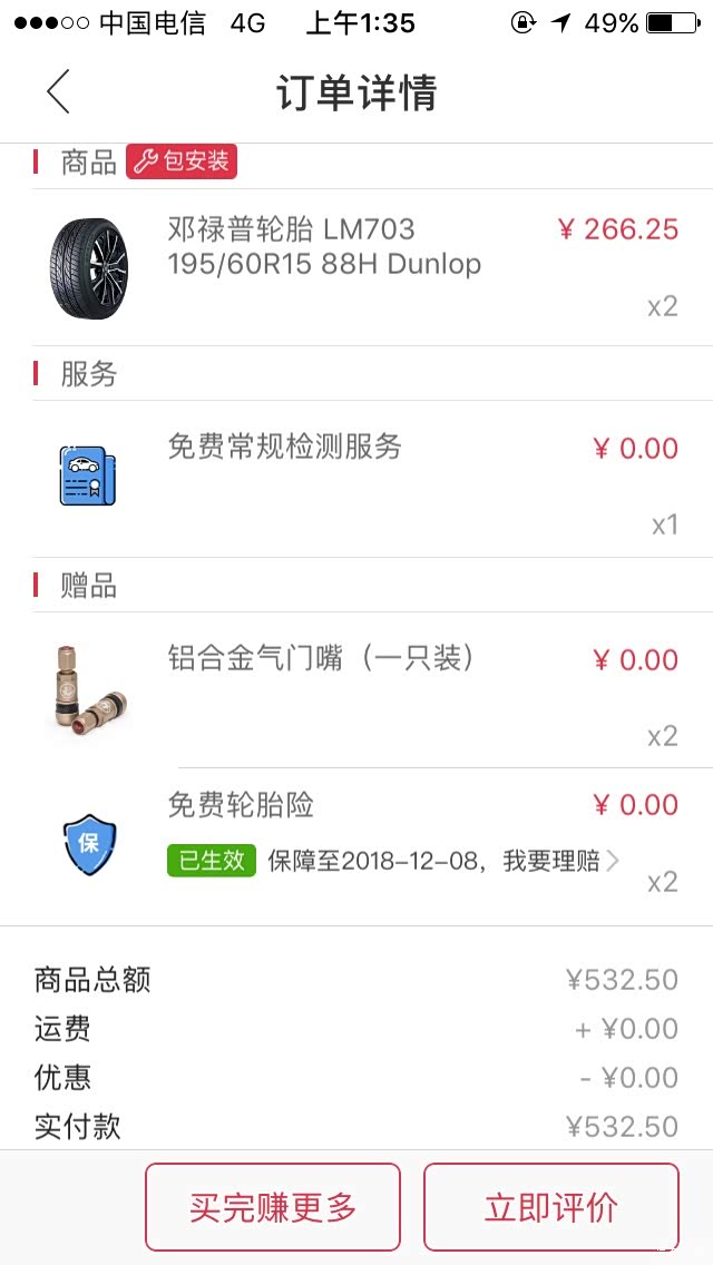

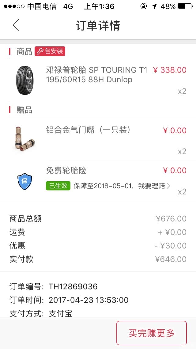

型号为邓禄普LM703 途虎养车下单。暂时没发现问题。用了优惠卷折算为266一条原价350。算是捡了个便宜。本来准备入手四条。但是后面的是五月份换的邓禄普T1,想想没必要。
T1三百多
流氓703两百多

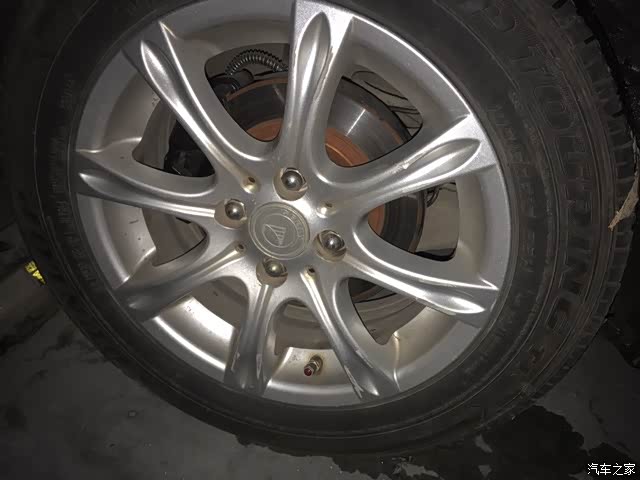

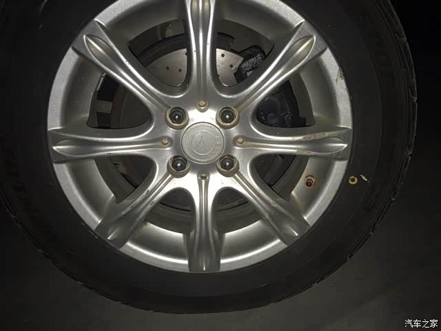

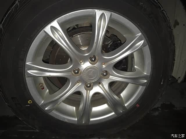

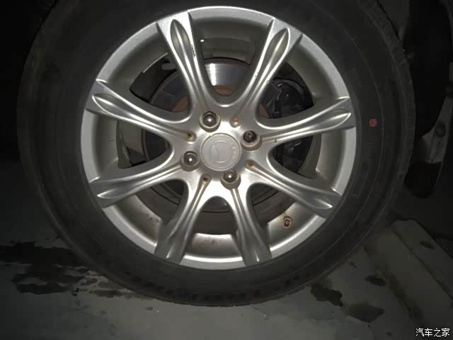

以上四图为原车铝合金轮毂。就是有点剐蹭。还是挺好看的。现在放一边了

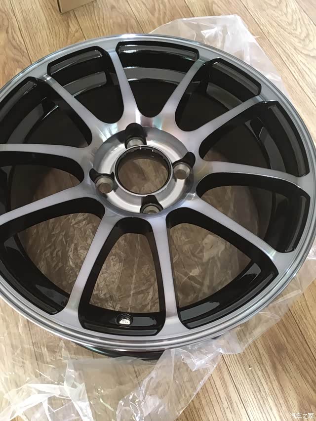

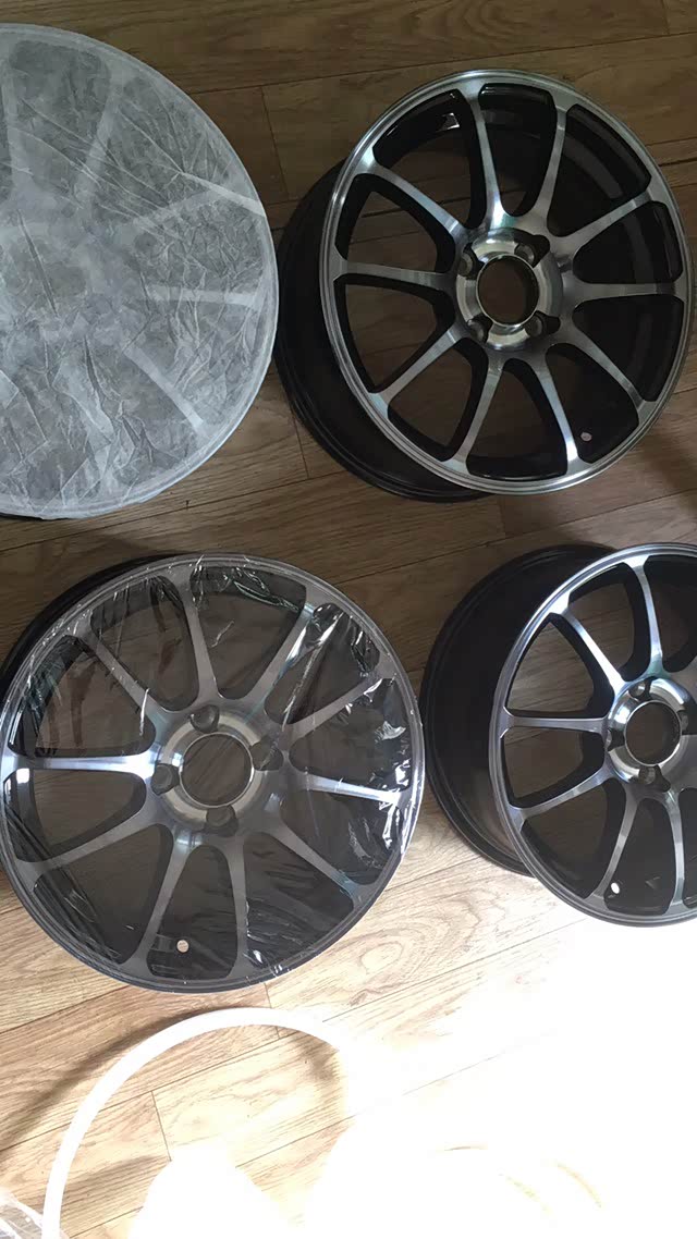

开箱爽过吸大麻~(借用车友说的)

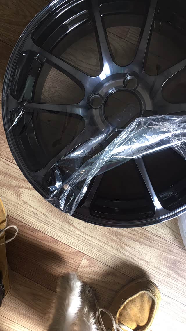

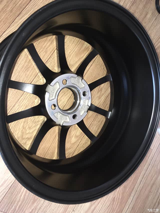

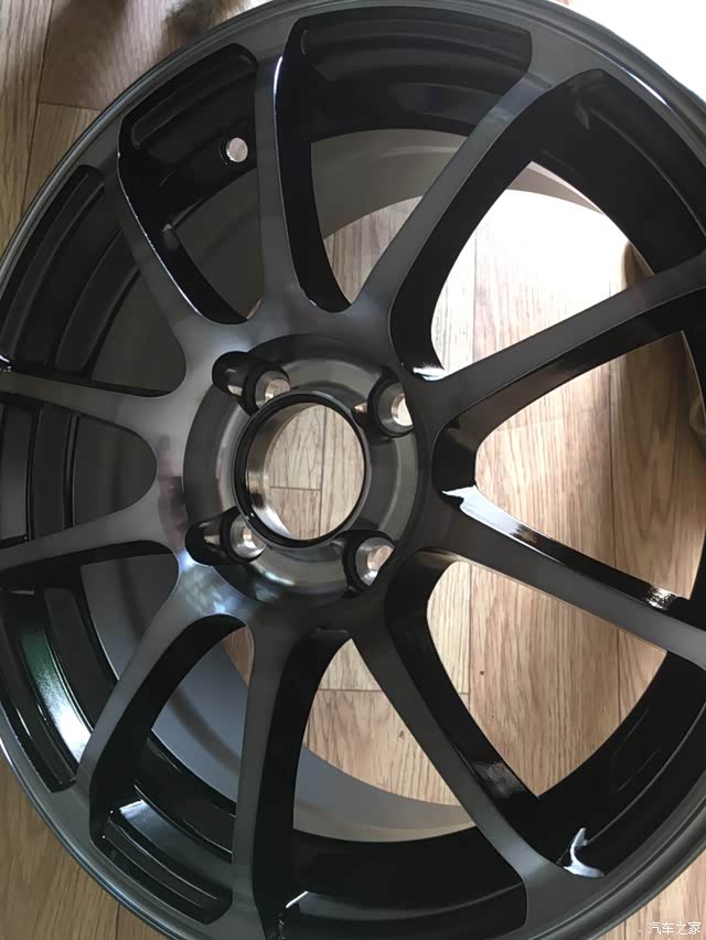

来自于台湾富诚的十幅轮毂。质量绝对不赖~不要流口水。具体价格不方便透漏。有需要的可以联系~绝对低价质优,顺便打个小广告
黑黑的。哈哈

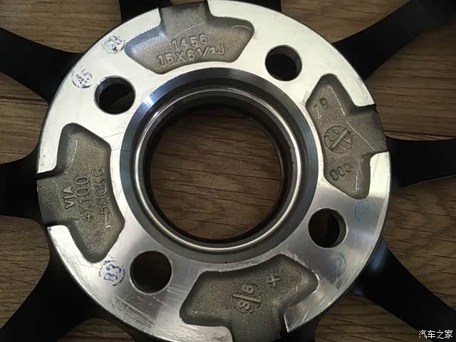

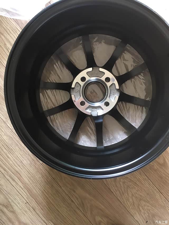

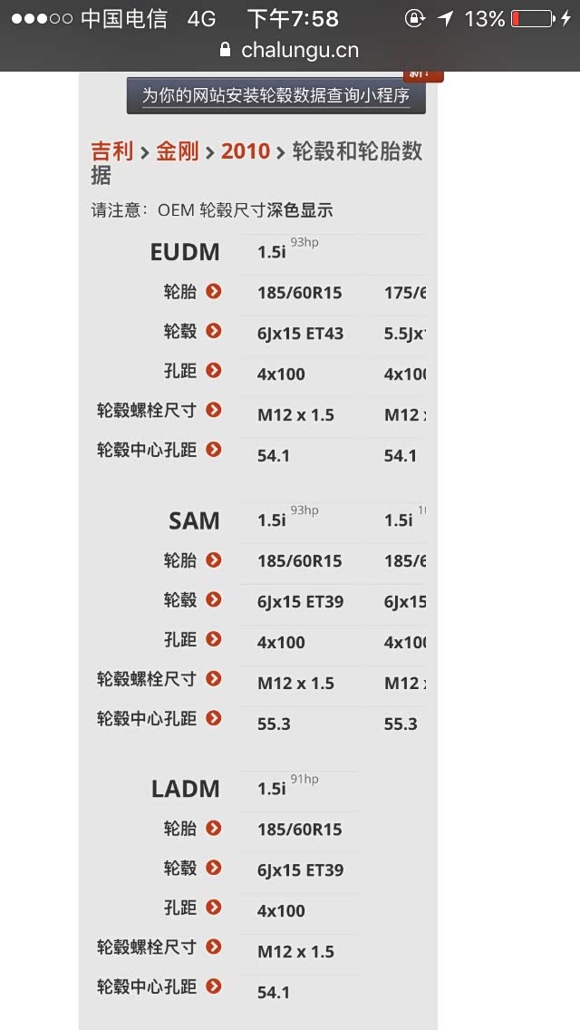

ET39 宽6.5J  15寸 中心孔径73.1
金刚原车轮毂数据为 ET39  宽5.5J 中心孔径54.1

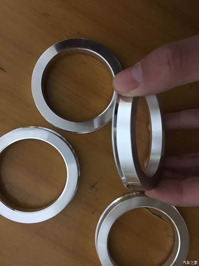

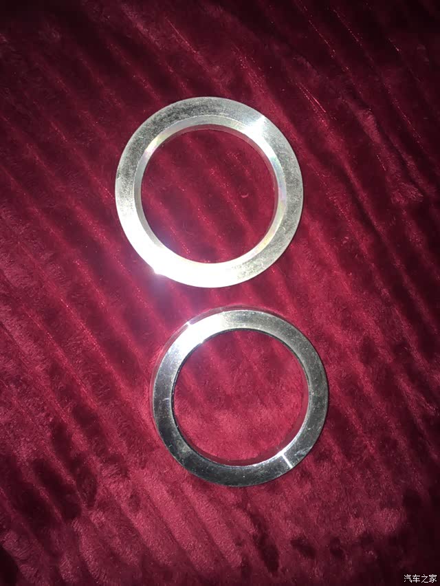

所以要用到一个重要的改装件~变径圈。
淘宝有买,铝合金的。 73.1~54.1

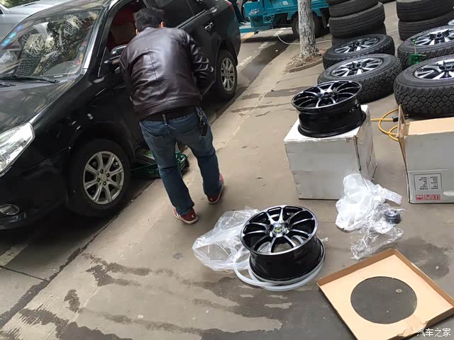

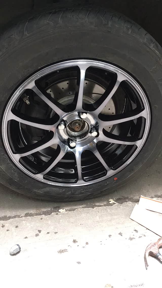

开整。老板人很好。扒胎动平衡100大洋。具体过程就不多说了,
第一条已经装上~
还不错~
全程耗时3H后面急着上夜班就没拍照了

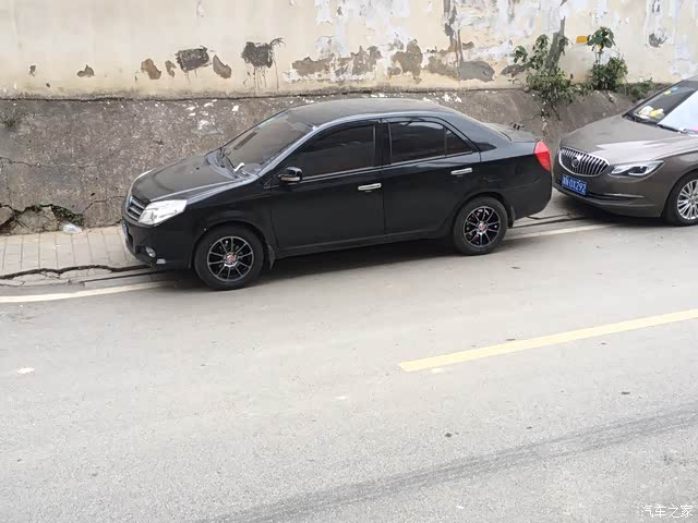

停医院大门口。MLGB大清早就被抄牌了。整体效果还可以。

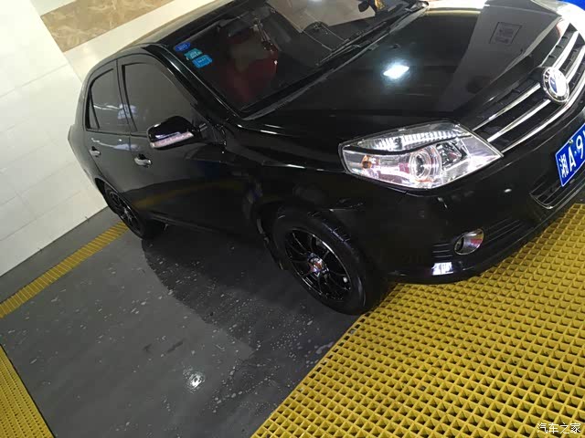

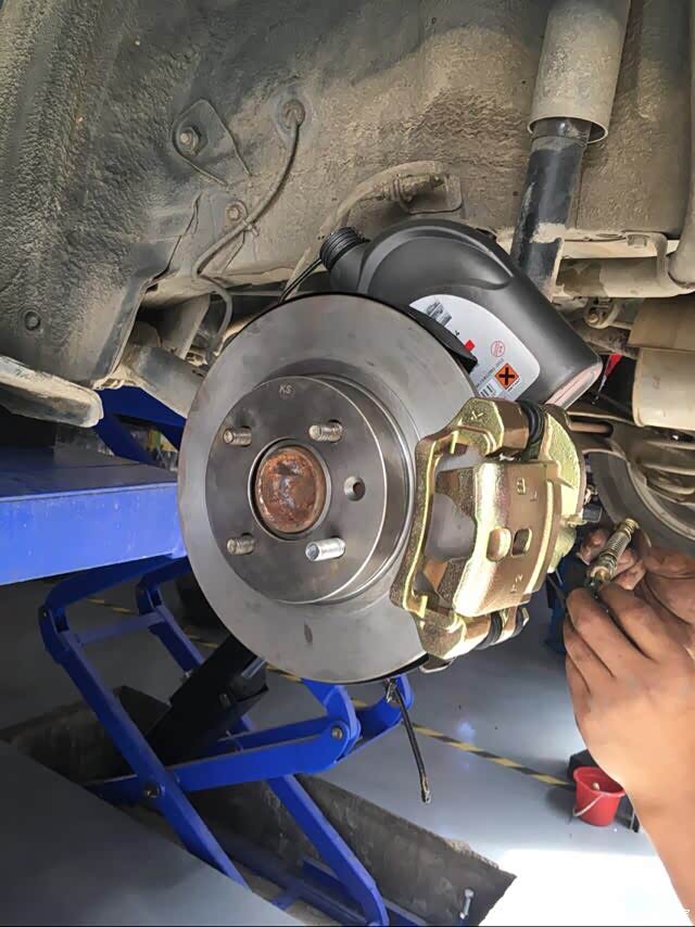

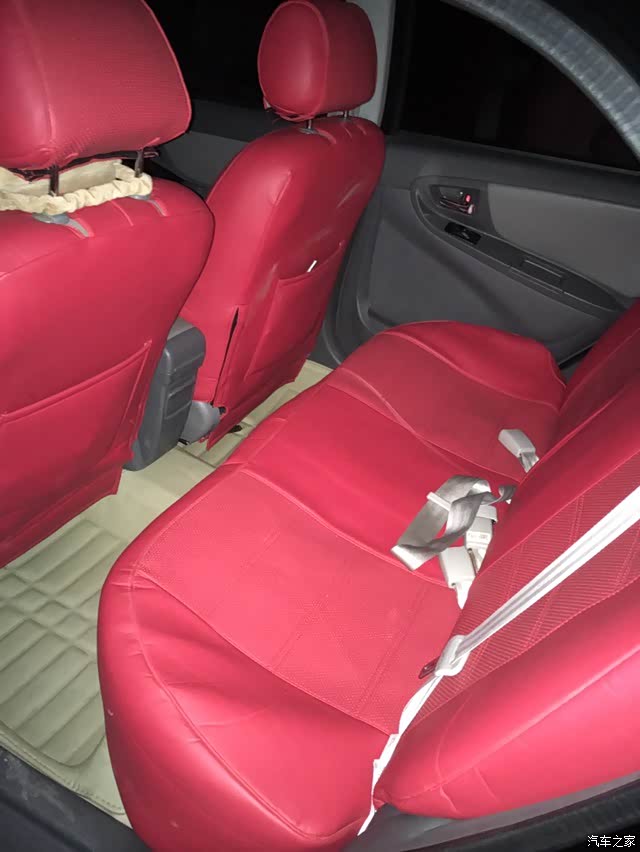

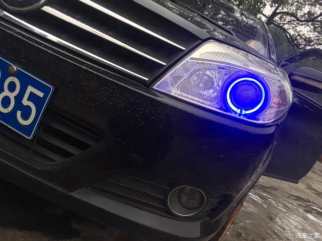

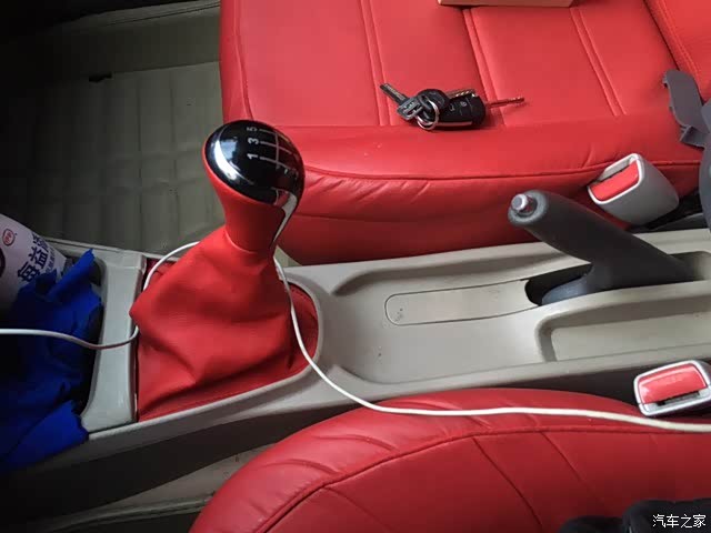

以下就是集合。轮毂~大灯,后轮鼓刹改碟刹,再来一个骚红座套~
美美的洗个澡~
就是喜欢这么骚~
最后请版主射精~
附上骚照两张~
