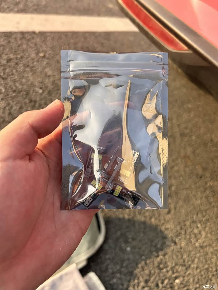

前段时间晚上发现自己的牌照灯,有一个不亮也不知道是啥原因,于是想着这点小事跑一趟4s店,油费➕维修费都不得了,于是就在网上买了专用的led灯泡,这种灯泡十来块钱好几个,还包含工具,今天和大家分享一下如何将给408车辆牌照灯泡更换为LED灯,LED灯泡以其亮度高、寿命长、能耗低等优点,
新的LED牌照灯泡(选择与原车卤素灯泡匹配的型号)电商平台一大堆,好的也有便宜的也很多,看自己个人选择哪一种。塑料撬棒(买灯泡的话商家都是会赠送得)。

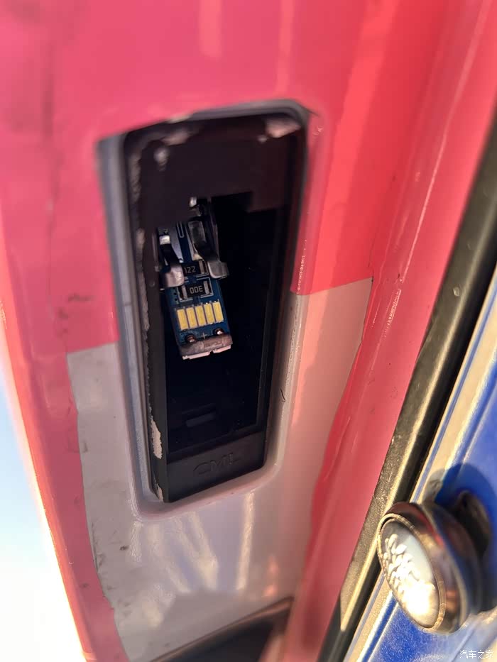

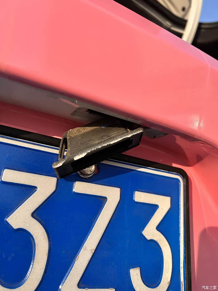

在开始之前,确保车辆已经熄火,以误操作碰火确保安全。使用塑料撬棒轻轻撬动牌照灯的卡子,打开牌照灯罩。这一步骤需要小心操作,用巧劲不要用蛮力,避免损坏灯罩?。把整个灯泡座扯出来,然后向外拉出旧的卤素灯泡。将新的LED灯泡对准灯泡座,轻轻插入稍微用顶一下到位了表示灯泡已经安装到位了,
给车子打火通电,打开车辆的灯光开关,检查牌照灯是否正常亮起。如果灯泡正常工作,说明更换成功。
