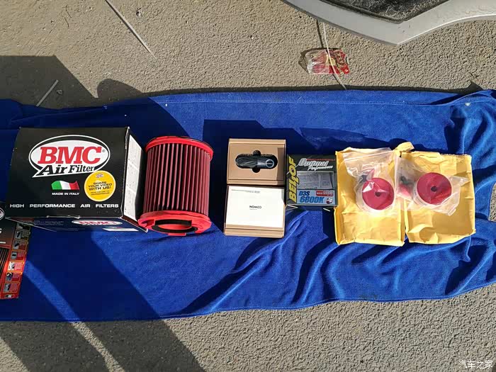

先来张全家福,图片从左到右依次对应清单序号
换个角度再来一张

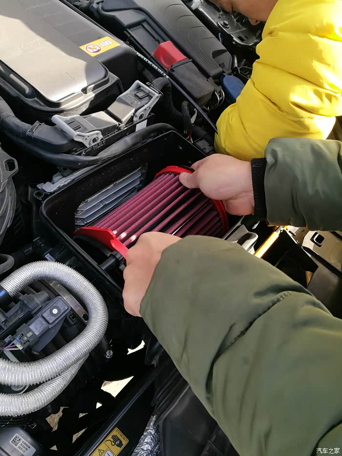

1.BMC高流量进气格。俗话说的好,好马配好鞍,原车的进气格真的比较low,作为性能钢炮,自然要配上高性能的进气格。对比过KN和BMC,两个牌子出品的高性能油滤进气格口碑都不错,相较而言KN的市场销量更大一些,以前的车子就用过KN的,不过也正是KN的销量更大,所以市场上的非正品也更多一些,一不留神容易李逵变李鬼了,加上坛子里看到有车友换过BMC的,也有渠道保证货品正宗,所以就定了BMC,试试意大利货。讲真,这玩意对于性能的提升没啥体感上的变化,更多感觉是心里作用的加成,要想性能上有质的飞跃,可不是简简单单一个进气格能打发的,那是个系统工程,好在我的本意也不在性能提升,最起码进气更顺畅了一些,后期还免更换,水洗洗,抹点油能继续用了。
来个正面特写,这货个头还是比较大的。。。。
开工!请无视车身的尘土,前阵子大雪过后,路上泥泞,预报说还会下雨就没洗车朋友的店里弄的,就不爆正面照了 ,反正都没我帅

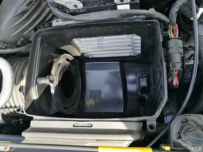

拆完后的大窟窿,其实换空滤还是挺容易的,左上右下两个对角的螺丝一拆就可以打开更换了。唉!看着这图又情不自禁地想起那条广告了,好吧,我邪恶了

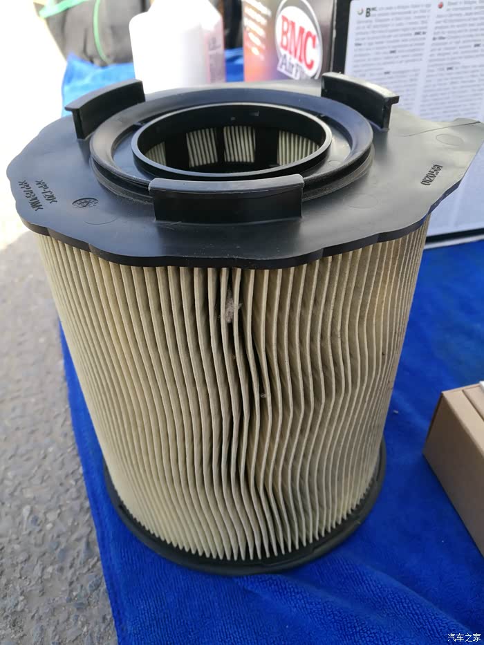

这就是原车的空滤,看着还行,没有脏到让我胃抽搐,不过这种纸糊的确是看着比较low
进去了!进去了!进去了!我真的进去了!完美那浑身骚红的气质差点让我决定把盖子扔了,敞着跑算鸟。
安装完毕,打着火,一脚油门,顺爽的气流争先恐后地涌入,虽猛烈却不暴躁,通过深踩油门传递至尾排,转化成爆炸般的声浪,虽高亢却不刺耳,于是,全身舒泰了。

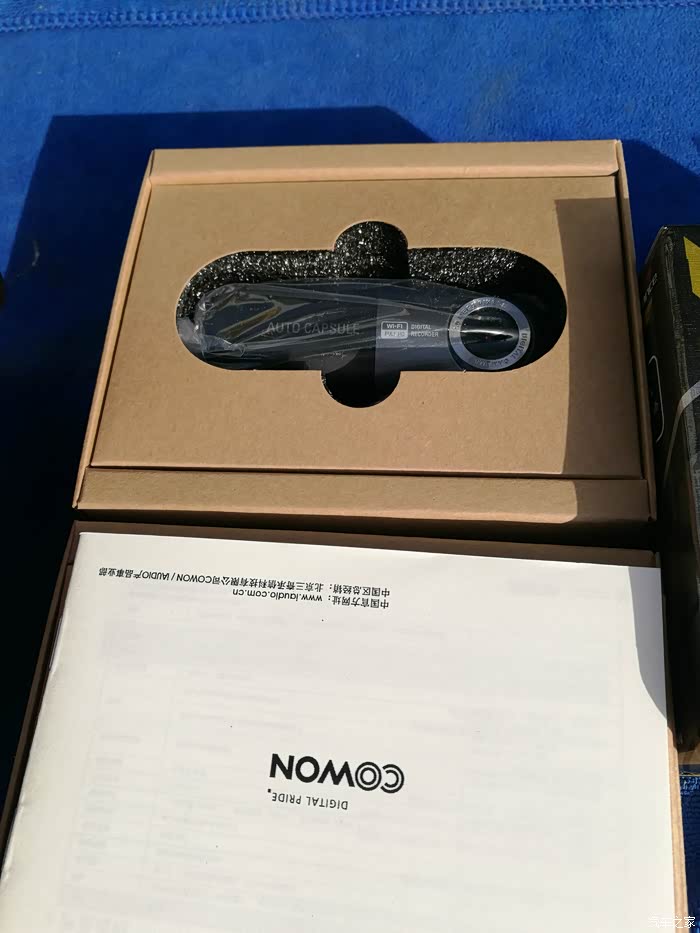

包装还是比较简单,一台主机、一张8G内存卡、一个点烟器充电器、一本说明书、一块3M胶

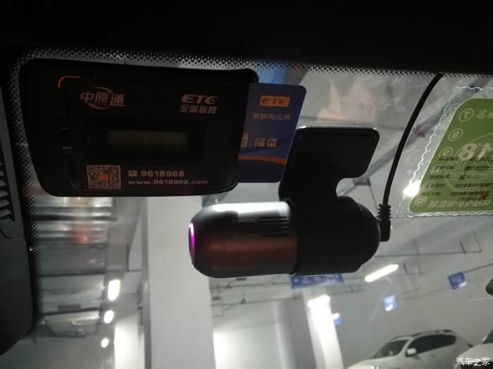

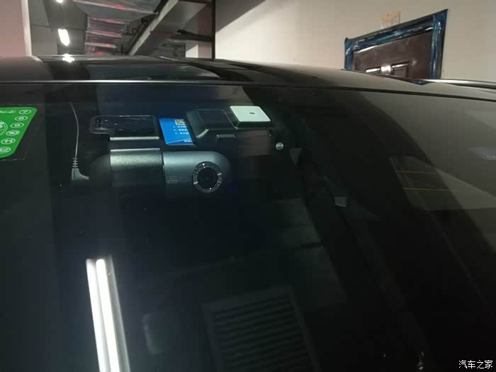

这是我选择的安装位置,虽然有点偏右,但是基本视角可以覆盖完整个车头左右两方(具体可观察视频),如果要摆挡风玻璃正中间的话,个人感觉太低容易挡视线。线走的暗线直接接保险,车通电后自动开启。
体积确实挺小的,类似个胶囊,基本不会影响视线。因为体积小,所以记录仪本身并没有屏幕,需要手机通过wifi连接调取实时画面和存储的视频信息,还可以设置画面分辨率、震动灵敏度那些,双击红圈这个按钮即可要开启wifi。
从外部看的效果,还是比较小巧美观的关于视频效果,个人感觉清晰度还是不错的,晚上的画面质量对比口红姬略微弱了一点点。画面的鱼眼效果还是明显,这也是追求拍摄可视角度的缺点。具体大家看最后的视频链接吧。另外,监控画面自带电压显示,相当于提示蓄电池是否缺电,这点还是比较加分的。

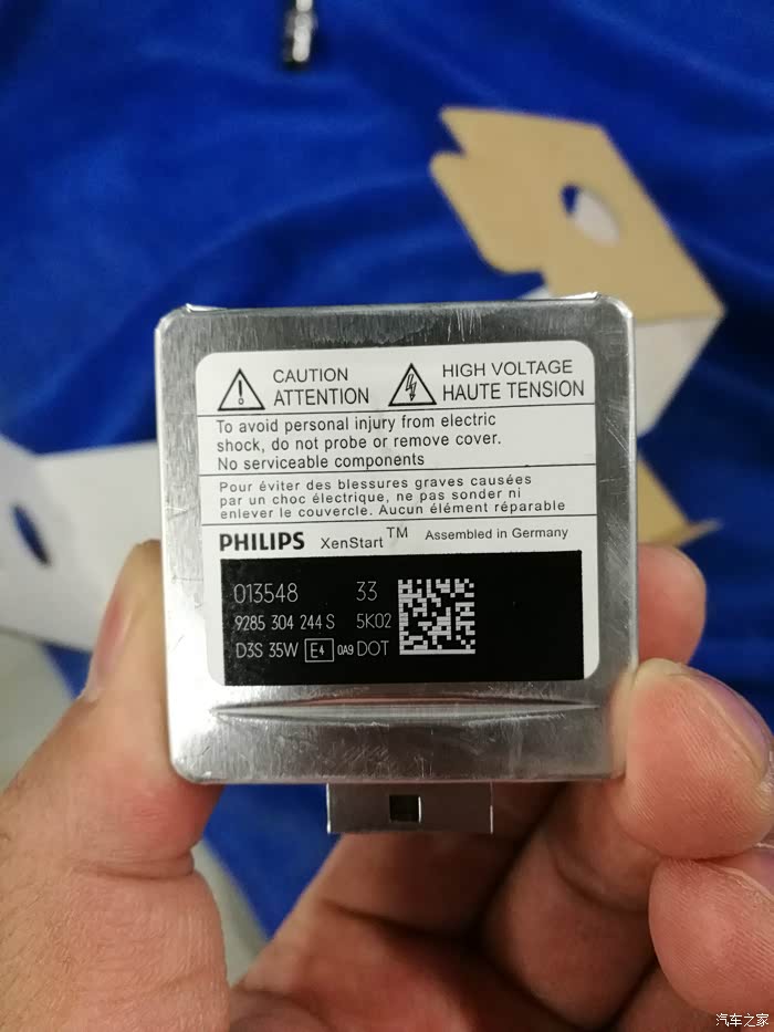

拆出来的原车氙气灯,德国造的飞利浦的D3S,看不出色温,反正是白里透黄那种。不过大厂还是大厂,一个灯泡的面积该有的信息全有了,虽然我看不懂,貌似有一段是德语。

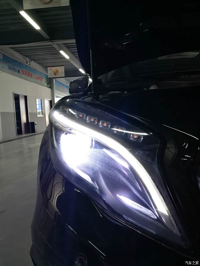

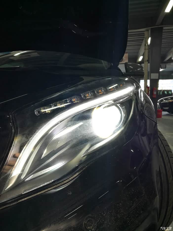

上图是BELLOF,下图是原车。一对比可以看出BELLOF的光线白中透着点冷冽的蓝紫,略带高贵气息。实测大灯启动后偏蓝紫,过个3-5秒慢慢转变为白光,这也是氙气灯的工作原理,需要一个启动时间。

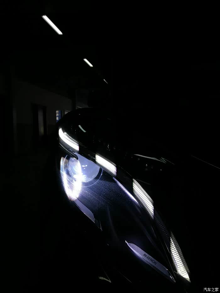

这组照片主要是让我发现LED行车灯实际上应该不是整条都亮而是点带状的。。。不知道这个判断是否准确,大神可以指教
这个是近光投射到前车的反射效果,也比较明显的可以看出左右区别。左边原车,右边BELLOF。

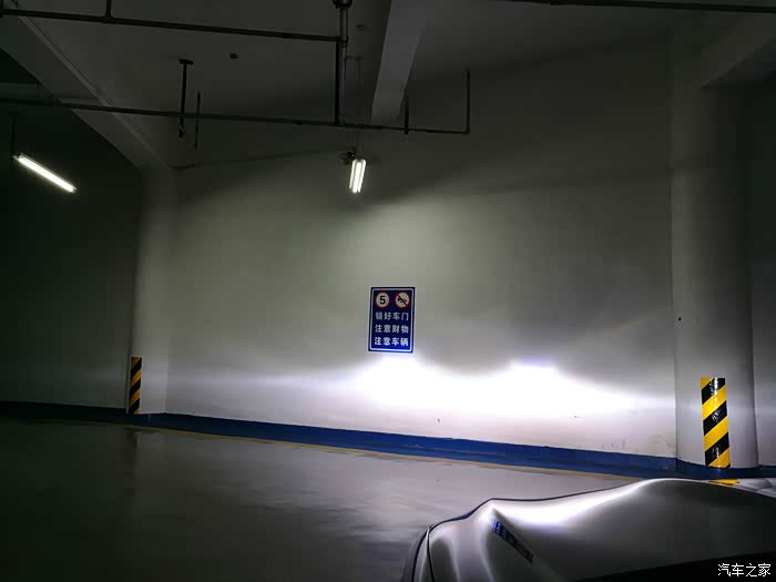

地下车库开了远近光拍的图,感觉确实比原车亮度有所提升,看来还是有效果的,接下来就看耐不耐用了。PS:因为色温高达6800K,这样的光线在雨天效果应该会受到限制。

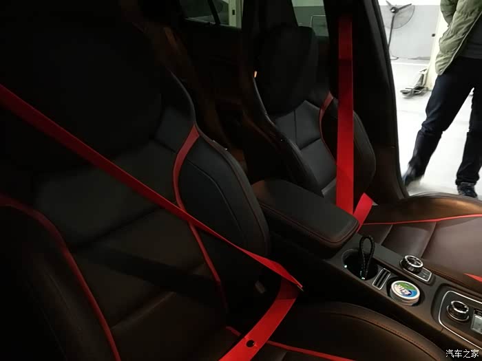

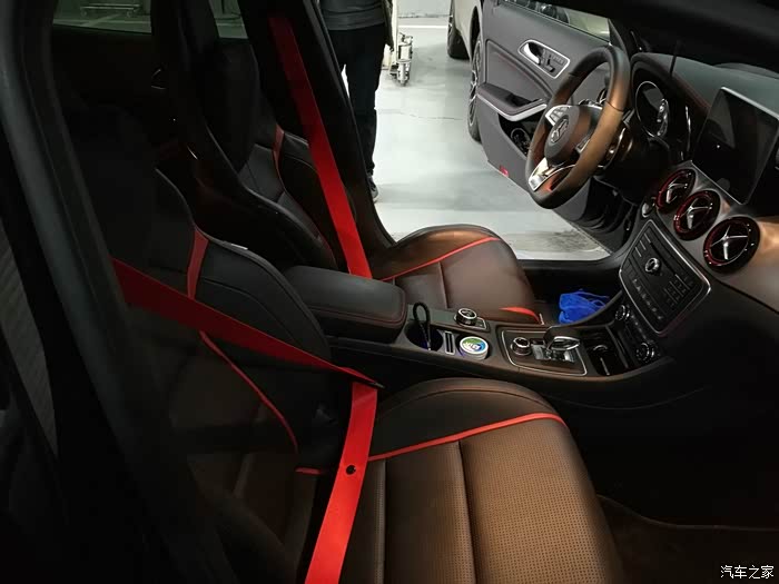

4.BERGER固德骚红安全带。这也是个自我折腾的玩意。买车的时候看到A45标配的红色安全带,觉得酷毙了!而同样战斗气息十足的GLA45居然标配的黑色安全带,这是我不能容忍的,我要为大黑恢复战斗躯体中的那缕血性。大量查阅网上的资料,确定可以更换后拍下了德国原装BERGER安全带,颜色自然是战斗红。不过拆装安全带可是个技术活,还好都克服了。

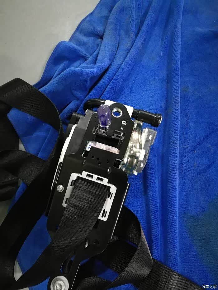

这是拆下来的总成,一开始头疼如何将原车安全带取出,参考卖家发来的图片发现原来只是一个卡扣的事情。。。而且取出的过程还得无比小心转轴的回弹,途中小螺丝刀就是用于卡住转轴的,取出卡口直接剪刀剪断即可取出安全带
这是要记录原车对应的码放顺序,因为换装后需要原位复原。这张图片的拍摄地是真皮座椅店,之所以来这是因为新的安全带上下接口处需要缝纫机缝线固定,感谢店老板的免费帮忙,热心人还是多啊!
完工上车效果,一百个赞搭配红线座椅,红色点缀空调出风口,满满的战斗逼格!大黑体内的战斗血液完全燃烧起来
