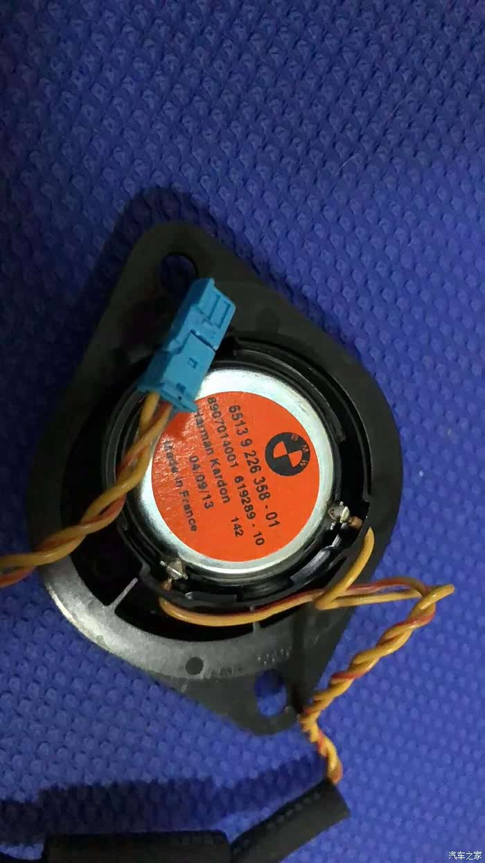

2014年产的法国高音,用于四门安装,共需要4只。
13年产的法国高音,用于中置和后物台安装,共需要3只。
中置和后物台用高音,有安装耳朵哦

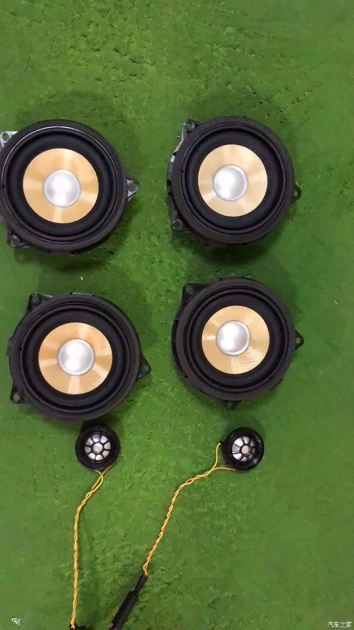

哈曼中音模糊这是通病,同时在人声上表现也很不理想,因而放弃了选择哈曼中音的想法,进而对bo和bw进行了对比,bo音响在BMW音响系统中属于高端级别,中音表现出色,人声温暖、完美的三维感官和最高的保真度很适合各种流行、古典、摇滚等音乐的再现,特别是在人声表现上非常出色,声场定位准确,所以中音选择了就选择4.5寸进口6系的bo喇叭,它和哈曼3系所用的中音外形、尺寸、眼孔等都一模一样,完全是无损安装。
bo中音4.5寸喇叭,用于四门,共需要4只。PS:正品的bo喇叭用了一年后音盆会变黄,音圈罩为哑光。
bo四门中音喇叭加前门高音。PS:正品的bo喇叭用了一年后音盆会变黄,音圈罩为哑光。

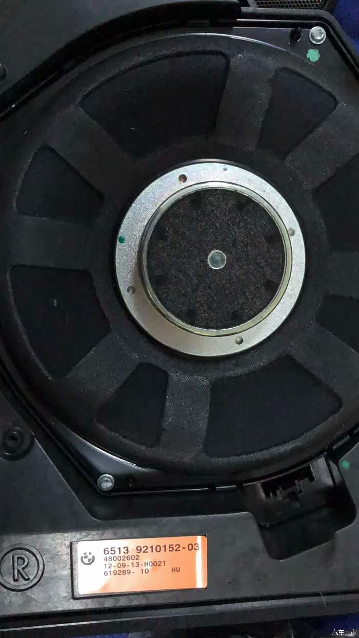

bo和 bw的低音是不错的,在厚重感上和平衡度上比哈曼好,不过哈曼的低音下潜较深,震撼较强,若配合选用2013年前的L7功放,低音表现是很澎湃的,缺点就是回弹有点拖沓和模糊,这主要是2013年产的L7功放在重低音设置上调教的问题,但2015年产的功放厂家就进行了改进,减低了重低音的输出,低音由此没有2013年以前那样重了,若搭配2013年的低音喇叭,就能克服以上毛病,所以我选择了2015年产的哈曼L7功放,喇叭选择了2013年产的8欧低音,这样搭配出来,在低音上克服了原有的缺点,同时也保持音色的一致,低音的澎湃,所以选择了哈曼的8欧低音。
哈曼2013年产低音

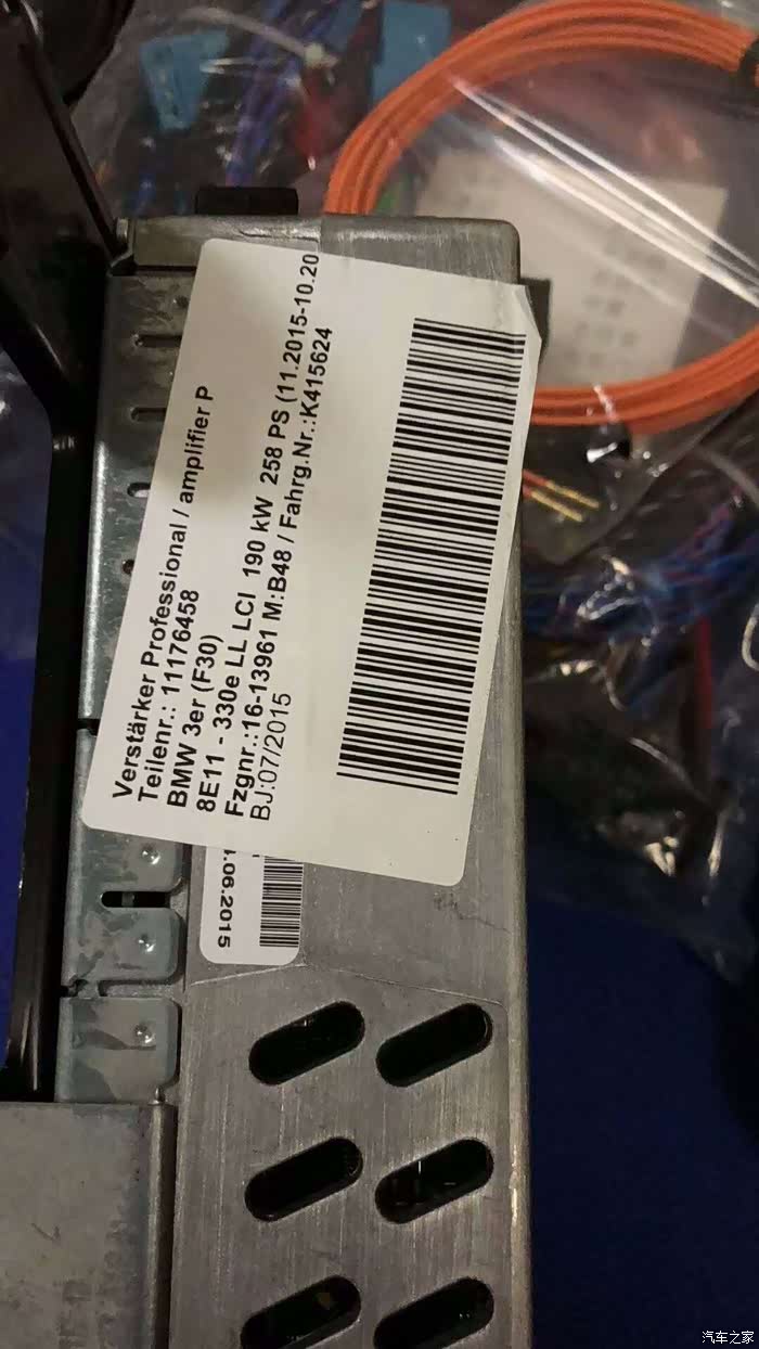

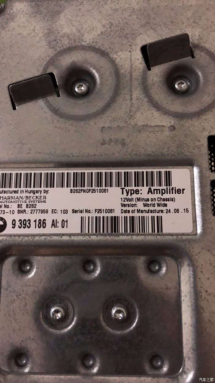

哈曼的功放还是不错的,声场定位准确,解析力相当不错,前段信号源是光纤传输,而且具有7声道环绕,可以播放无损5.1、6.1声道的音乐,是一款经典的功放,虽然比bo和bw功放的单独声道输出有差距,不过也算很好的了,同时为兼顾哈曼高音和低音音色的一致性,我选择了哈曼的2015年产经过厂家调教的L7功放,而且是3系(F30)专用功放,不象其它改装店随意搭配其它系的L7功放。PS:专用的功放厂家会根据你车型和空间制定声场参数写入功放,所以各系的L7功放电路、外形、功能一样,但参数写入不同,因而产生的音场定位是不同的,所以每个功放出厂就贴有车型型号,用于整车厂家安装。
2015产的哈曼L7功放,大家注意看是3系(F30)专用功放,是厂家专对3系车内空间进行声场定位调教写入数据的功放。PS:专用的功放厂家会根据你车型和空间制定声场参数写入功放,所以各系的L7功放电路、外形、功能一样,但参数写入不同,因而产生的音场定位是不同的,所以每个功放出厂就贴有车型型号,用于整车厂家安装。
2015年产的哈曼卡顿L7功放,功率600W。

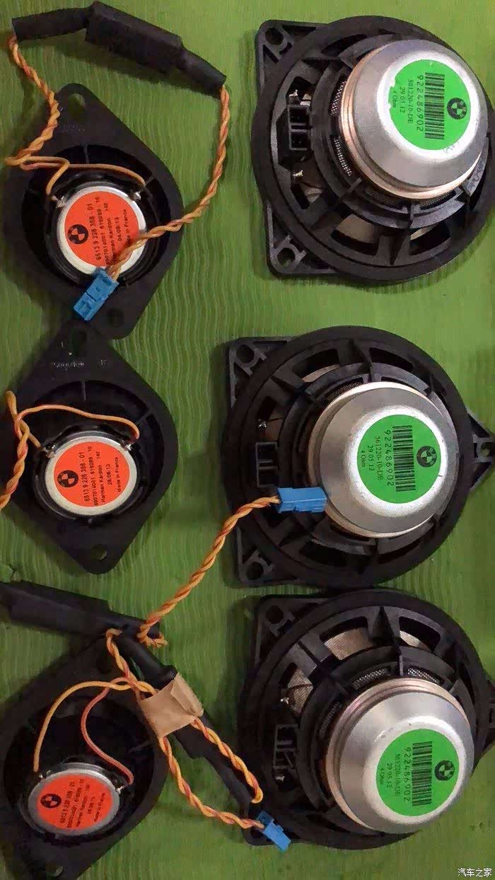

中置和后物台用3只高音和中音,大家注意中置喇叭和后物台喇叭与四门的4.5寸喇叭相比要小一点,是4寸的哦,高音有安装耳朵。

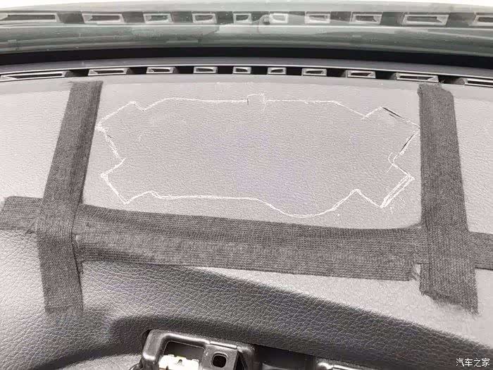

中置开孔描图,按照盖板大小,卡扣位置用硬纸板先制作一个模板,然后在描,特别注意的是四周贴上胶布防止划伤其它部位。

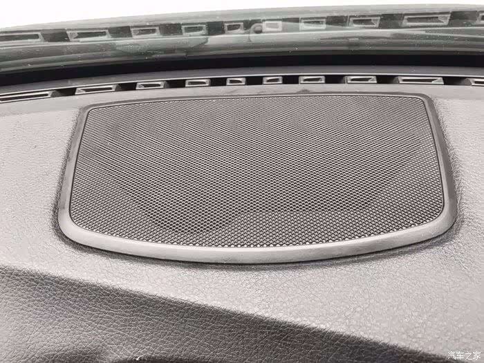

安装好后的中置

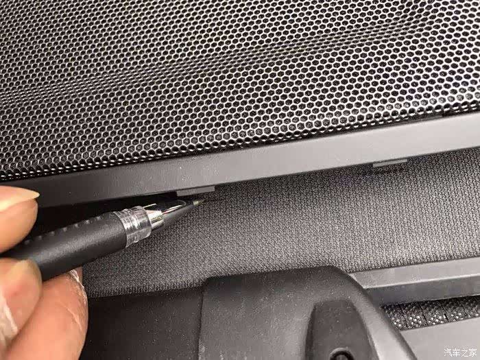

后门高音安装位置,手指的地方,,施工时候打开门板,门板后面有原来预留的安装胶钉和浅浅的安装位压膜痕,可用钉子从背面压膜痕圆周中心先钻一个眼空,然后在门板正面用下面图中的5公分钻头直接钻,别担心钻的时候锯齿拉烂皮革问题。

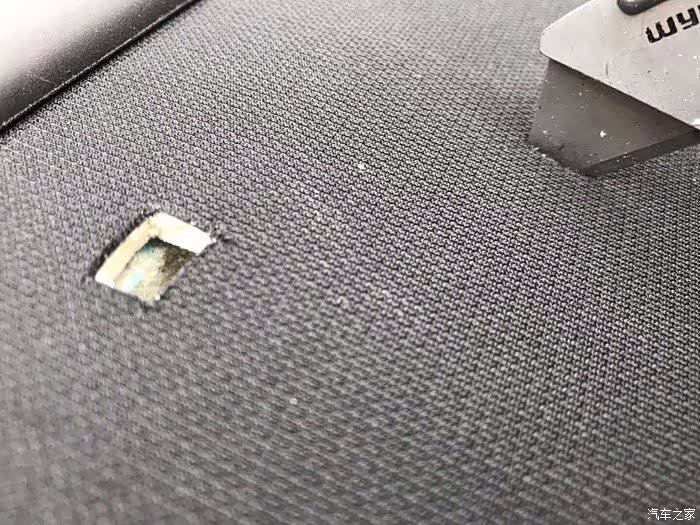

挖后置物台盖板卡子孔。

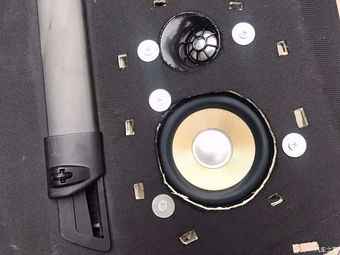

后置物台开孔中。
基本完成的后置物台喇叭安装,圆开的不是很好,不过盖上盖板什么也看不到
后置物台喇叭安装背面,用不锈钢螺栓加垫片固定,很牢固。
盖上面板的后置物台,是不是很完美?

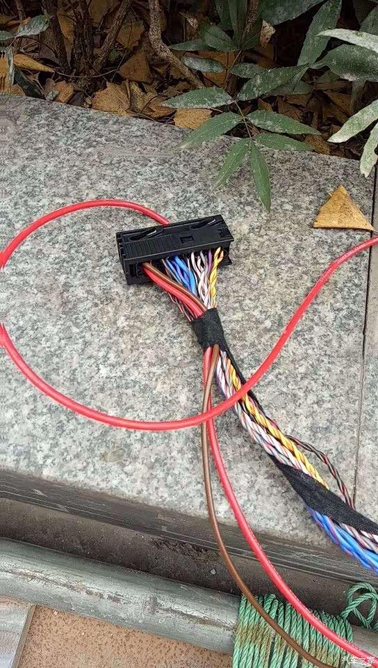

功放喇叭插头线束,手拿的两根线为10、20脚的6平方的线束集成电源线,红色为正极,棕色为负极,原厂线束是没有这两根线的,都是独立电源供电,为了保证按照原厂电源接法,我们在这里就不需要它了,直接剪掉用绝缘胶带包好。
剪掉这两根6平方的集成电源线,采用原厂独立电源供电方式。

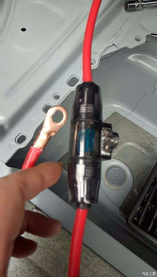

这就是独立电源线,截面10平方,前端有做好的插功放的单独插头,在线的中间加装保险管用于保护电路,铜鼻子连接电瓶用。

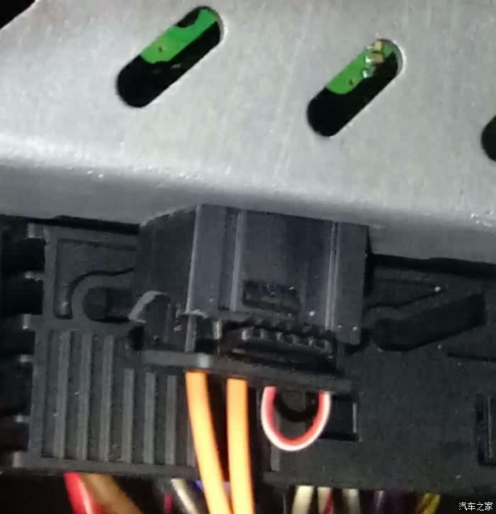

由于L7功放在工作时候需要启动信号电源才能开机,所以在功放光纤插座上有启动线接口,就是和光纤插座做在一起的有4个眼空的小插头,上面标有1·、2、3、4针脚编号,原厂接法是1号针脚接ACC电源,就是主机背面13号脚的ACC,从前面主机布线到后面功放1号针脚,但为了减少布线,可以直接从后备箱保险盒取ACC电源就行了,后备箱保险盒ACC电源编号F120或F128的5A保险片,也可以用电笔查找,关上车门锁车(把自己锁车里哦,若开启后备箱ACC不会断电的哦),等待10分钟左右,若那个5A保险片没锁车前有电,锁车10分钟后没电就是ACC了。接上ACC后,功放会根据你打开车门启动电源就启动,关闭锁车后10分钟左右关机,完全不必担心电瓶亏电问题,应为这是原厂接法。
还有一种方法就是不接ACC电源,直接短接1、2号针脚也能达到睡眠和唤醒的目的,但这种方法不适合用独立电源搭电瓶。
这是我开始短接1号针脚和2号针脚的实验图,经过试验不接ACC也是一样的效果,不过还是建议按照原厂接法,1号针脚接ACC电源,我最终是采用原厂接法,左边粗的黄色的是光纤,右边红白线的就是1号针脚和2号针脚短接,几号针脚插头上有标注。

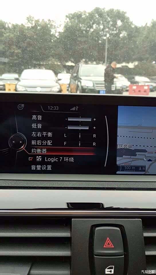

五、安装后的效果
自己这次安装采用混搭bo模式,16喇叭全套加功放,即高音、低音、功放采用哈曼卡顿,中音7只全部采用bo喇叭,bo喇叭人声温暖,声场定位准确,细节表现出色。而低音和高音采用哈曼的原因是我在低音上选择了2014年生产的绝版平底低音,而功放选择了2015年生产的L7功放,这样搭配出来低音富有弹性了,目前经过安装,达到了理想的效果,人声温暖清晰,声场定位准确,低音富有弹性,整套混搭体现了bo的优点,也体现了哈曼的优点,播放5.1、6.1音乐环绕效果非常出色。
