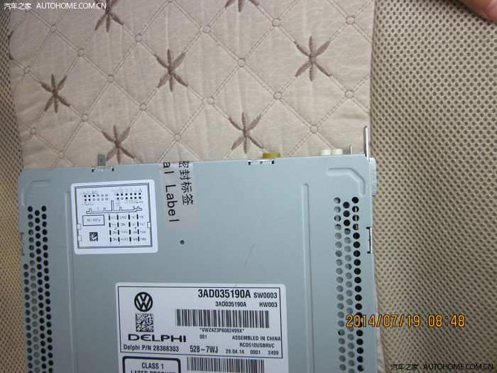

主角登场
背面
德尔福
先把电源线等接好
红色的为接网关的,我没用它,还是直接接在了蓝色网关的20和10脚上,接好后最好用绑带扎好。
