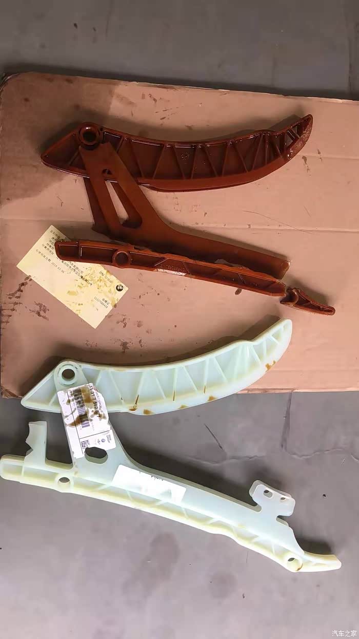

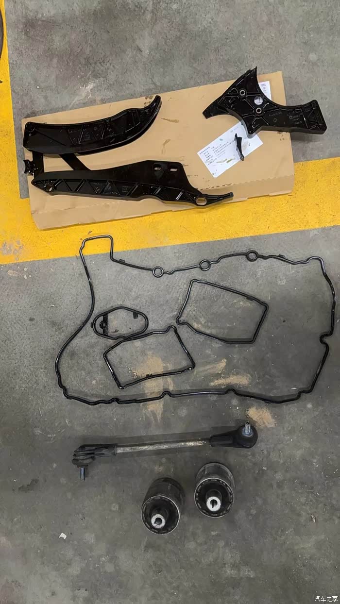

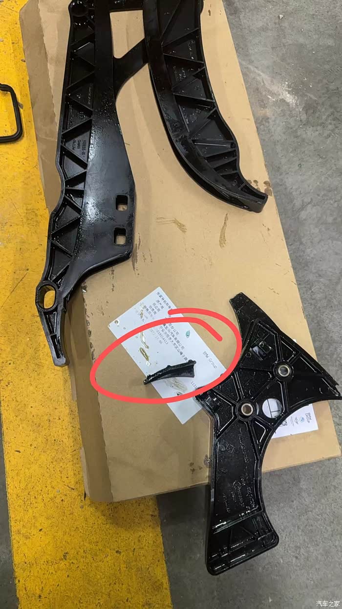

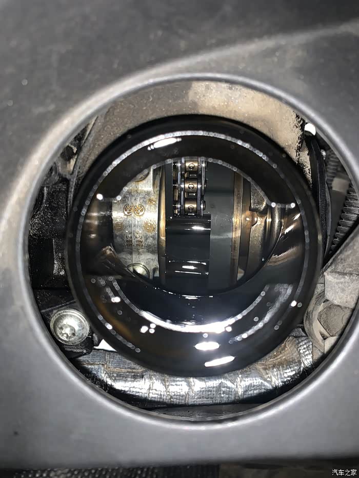

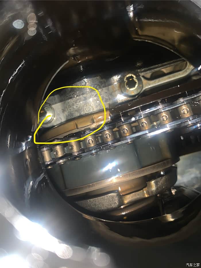

f35第一批车2012年产,16万公里11年,昨天去4s换机油,想起让维修工看一下链板松没有,一看吓一跳,上链板一部分缺失,估计掉油底壳了,万幸正时正常,发动机工作正常,4s报价1万1,什么鬼,换个链板而已,材料就1000块,工时就算1个人2天也不至于1万吧?果断联系经常去的专修厂,报价两块链板材料900多,工时800,这家4s看来不能去维修了。图片中黄色缺失了部分。查询得知n20b20发动机15-19万公里必坏,可能是塑料长期泡在高温机油中老化导致,建议15万以上有没有问题都更换。我这个虽然工作正常,估计塑料都脆了,再开正时坏了随时可能会损坏发动机大修
