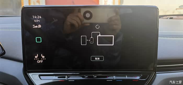

二、首次连接
首次使用时,通过数据线连接到车机TYPEC接口时,系统自动识别,会弹出两种连接方式:
1.扫描二维码无线连接
2.通过U***数据线有线连接
首选无线连接,此时需要用华为手机相机中的扫一扫,扫描车机端的二维码进行手车互联。配对成功后,华为HICAR手机界面就会自动同步到车机端。

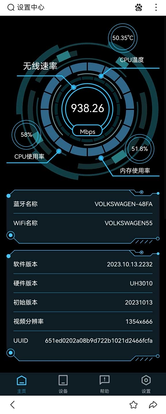

五、后台设置
另外大胆猜测一下,这款智联车盒,应该是上汽大众和车连易联名,喜欢研究的小伙伴也可以登录后台去看看。
1.先用您的手机连上盒子的WIFI(WIFI名称为汽车英文开头或者VOL开头,随原车变化)。
2.输入密码12345678 。
3.手机弹出“当前WLAN 不可上网,是否继续使用此WLAN”,请务必点击使用。
4.用手机自带的浏览器输入192.168.43.1进入后台。
🌈TIPS:
如果车机系统比较老,操作卡,可适当帧率试试。
