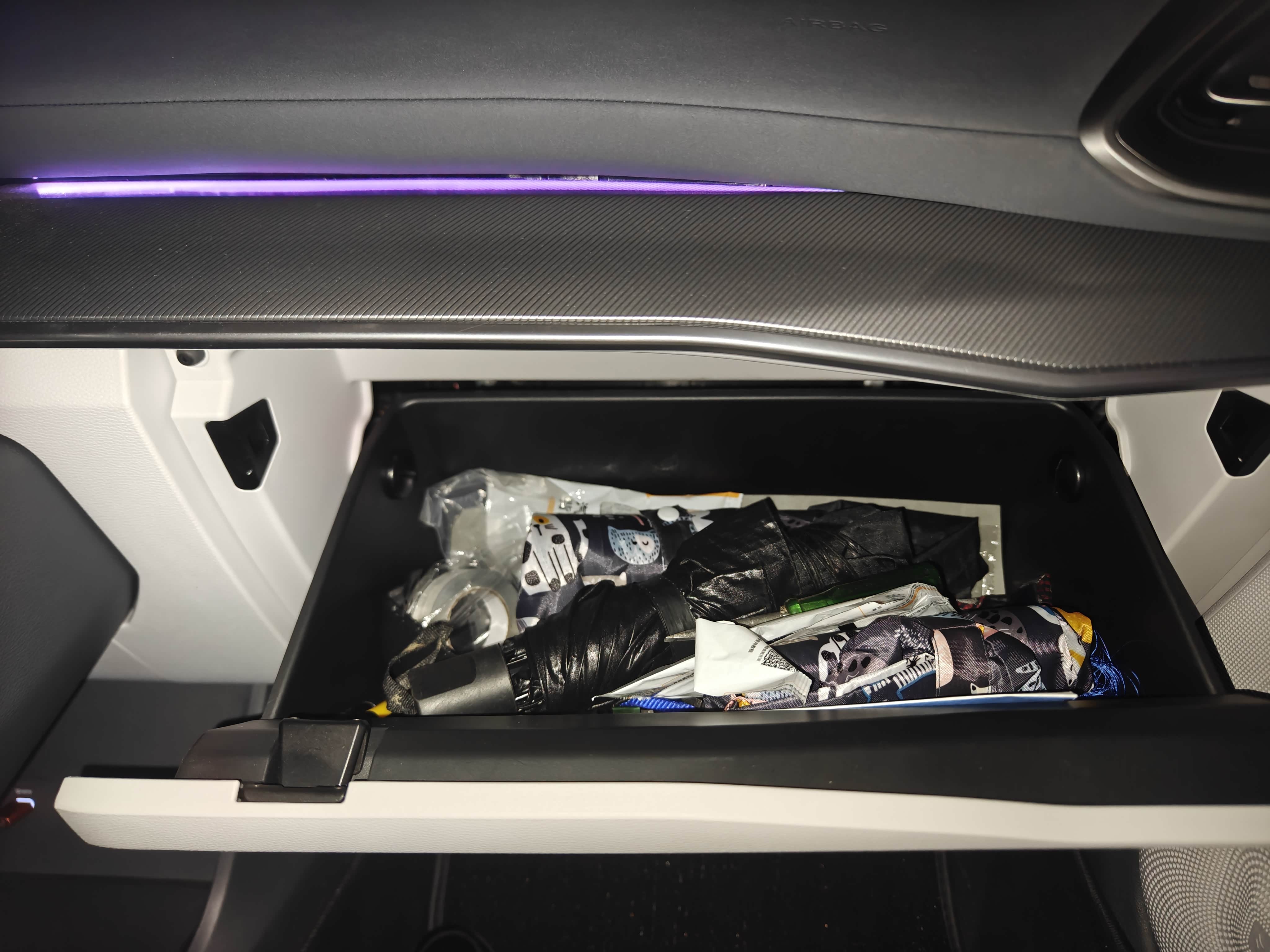

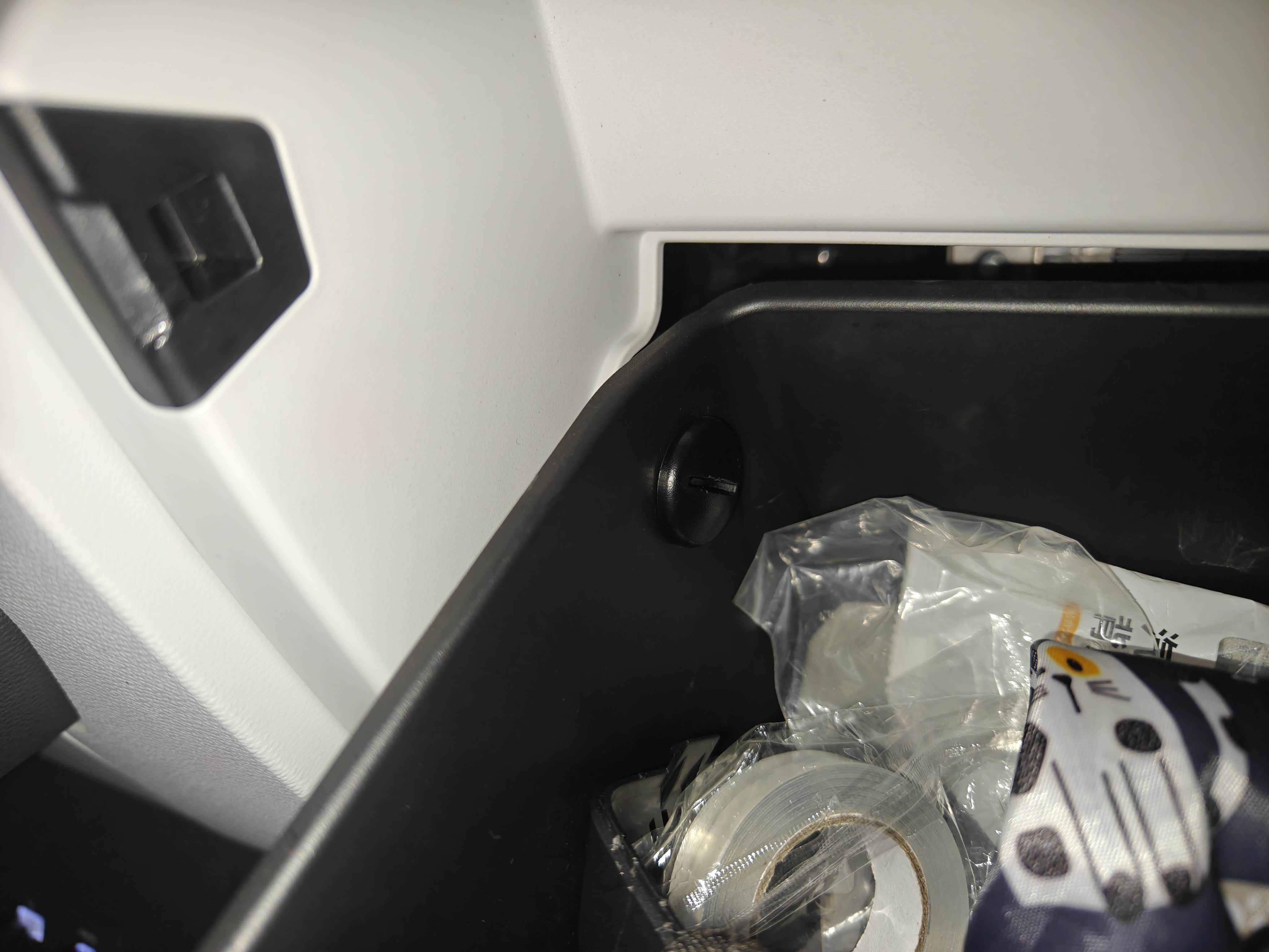

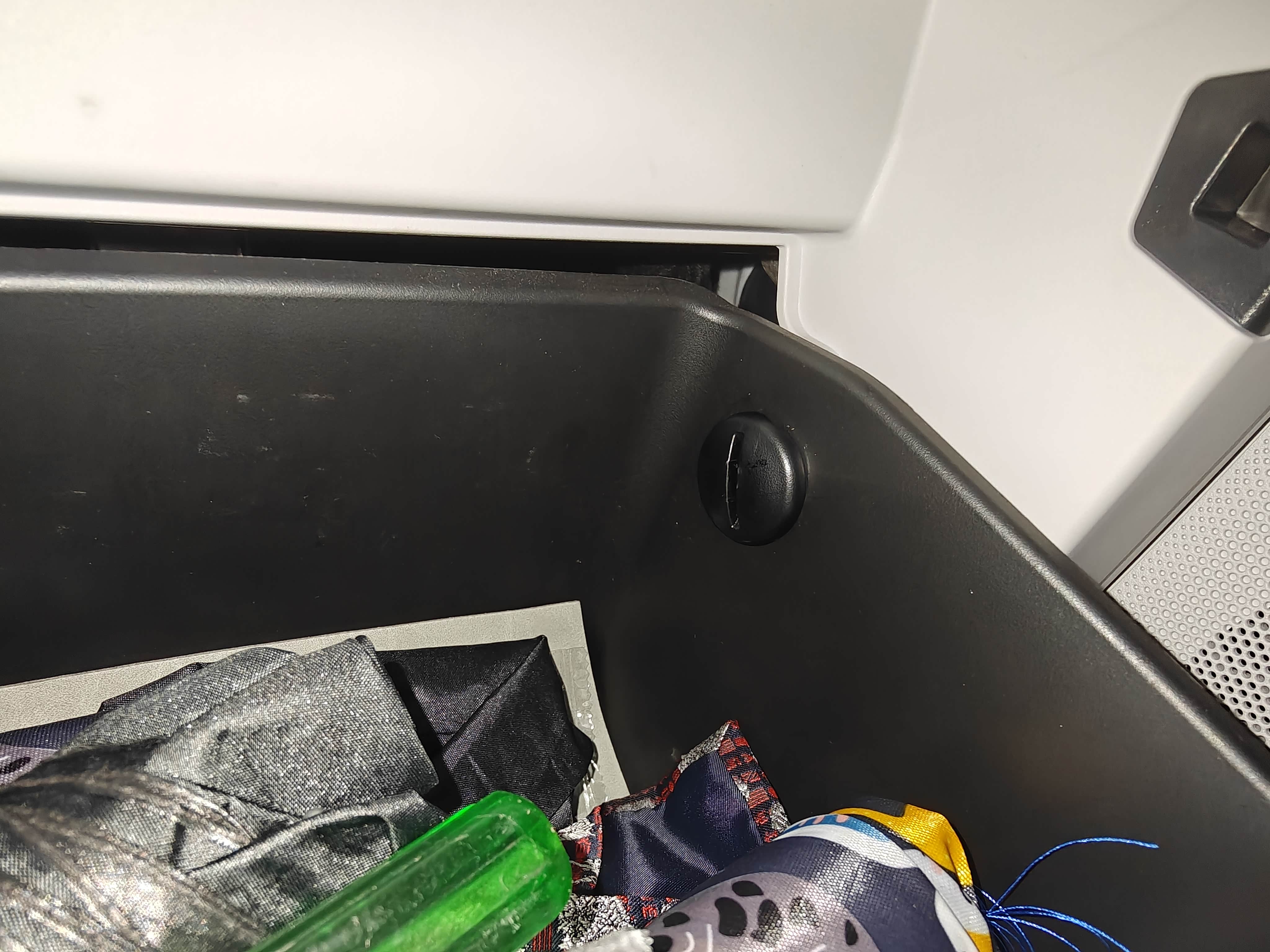

1. 找位置:打开副驾驶手套箱,轻轻掰动两侧卡扣,将手套箱整体取下,就能看到空调滤芯的黑色盖板。

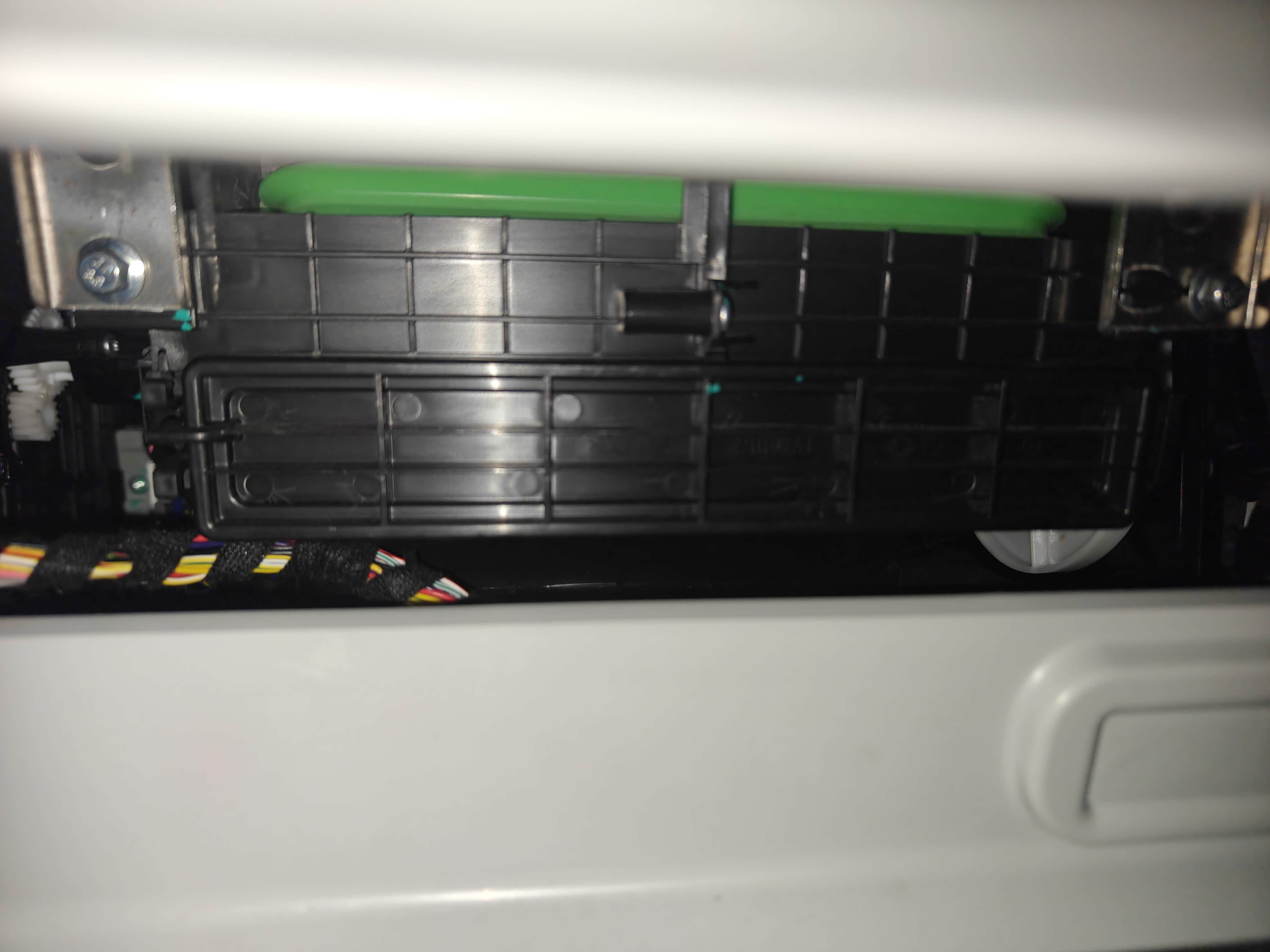

2. 拆盖板:捏住盖板两侧的卡扣,向外轻拉,轻松卸下盖板,露出旧滤芯。

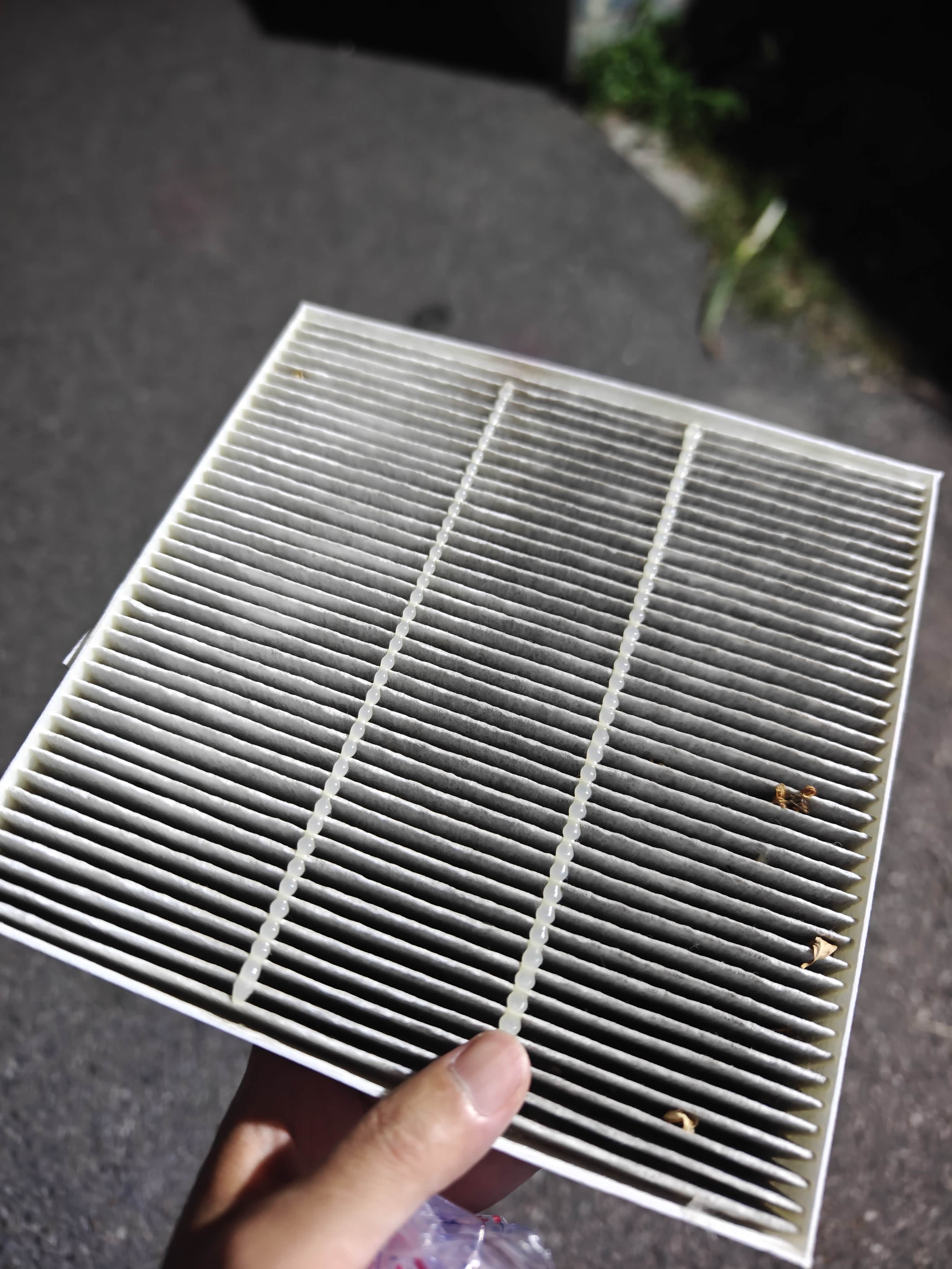

3. 取旧芯:注意旧滤芯的安装方向(记好上面的箭头标识),捏住滤芯边缘,慢慢抽出,能直观看到积攒的污垢。

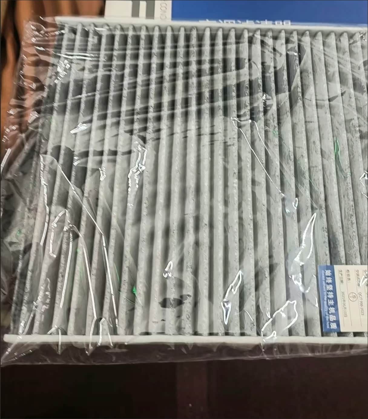

4. 装新芯:按照旧滤芯的方向,将新滤芯对准卡槽,平稳推入,确保完全贴合,没有缝隙。
