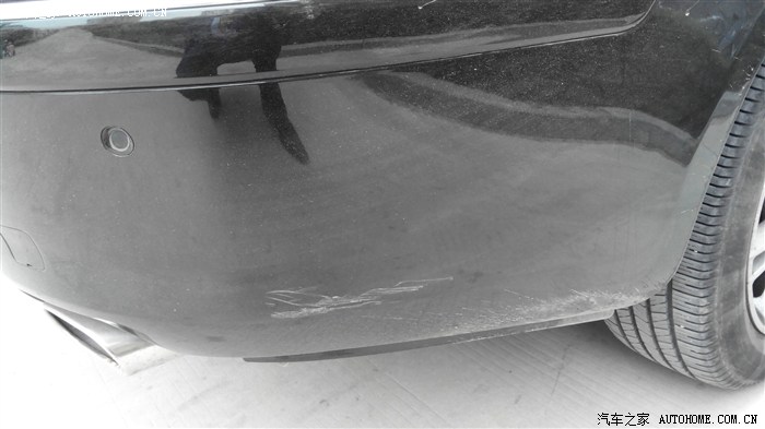

这两年也受了一些伤:
还有处大伤,主驾驶车门被蹭了,当时爱人停在学校的停车场里,出来的时间发现被人蹭了,挺大的一片,看留下的漆是个红车,就这么逃逸了。

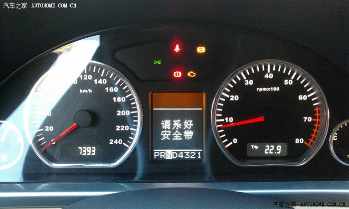

首保之后不久又出问题了,系统通电自检后启动,制动故障灯和ABS故障灯报警,行驶一段时间后自动熄灭。在7000公里左右时,仪表盘上的制动故障灯和ABS故障灯开始常亮不灭,引发EOBD灯亮起,同时发现时速表反馈变慢,用力给油明明速度已经上来了,时速表的指针才到60,超速了都不知道,伴随的是四门自动落锁失灵,同时显示油耗明显增大,平均油耗达到了13.5。为此先后三次去了4S,他们的解决办法太让我无语了,第一次去他们拆了一台现车的中控台给我的车换上,这是什么逻辑?灯亮了给我重新换个仪表盘?这要能解决问题就出鬼了,这是解决办法吗?失败之后他们推断是ABS泵的问题,于是从厂家申请发过来一个新泵。我认为新车出硬件故障的可能性很低,都说车是修坏的不是开坏的,因此不想让他们换,但是没办法,人家是专业的。换泵很麻烦,也不知道他们拆没拆,反正最后告诉我不是泵的事。期间我上网求助,还好有车友跟我的问题类似,热心告诉我他的解决办法,我急忙告诉4S的师傅,他们试了下发现不是搭铁的问题,只能一点点查原因。师傅的一句话倒是让我有点小兴奋,他说:你不要以为这是一台破车,他的电路图很复杂,跟君威君越差不多。看来买这车捡到便宜了。索性我就把车扔4S了,让他们自己看着弄吧。结果第三天就接到电话,故障排除了,是火线跟ABS泵的电线接口松了,拧紧了就好了,就这么个低级错误。这次还发现前机盖的一个液压挺杆坏了,一道索赔换了,到目前再没犯过什么病。

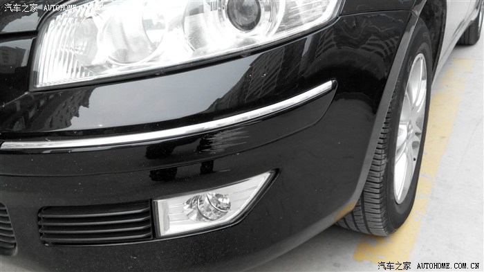

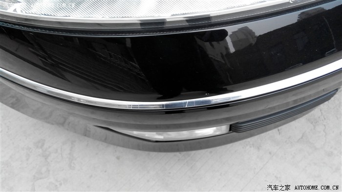

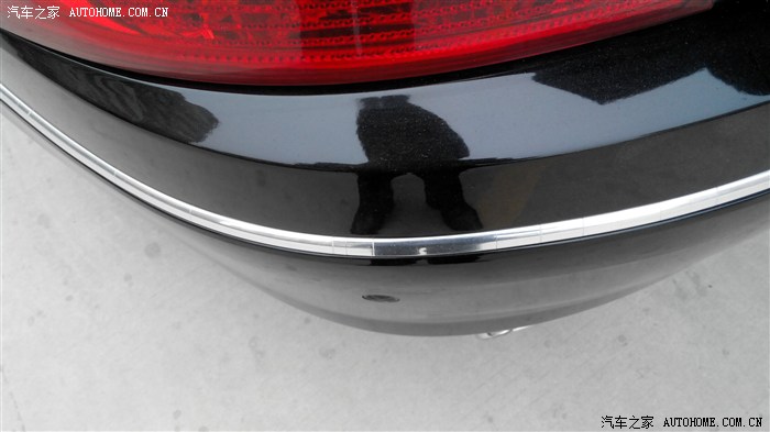

最近突然发现右前和左后的两个镀铬装饰条裂纹了,怀疑是哪个无聊的小朋友拿刀割的,还挺感谢他没划车漆。前几天去修车,师傅说不是割的,就是装饰条质量太差自己开裂了,看看保养时能不能索赔吧。

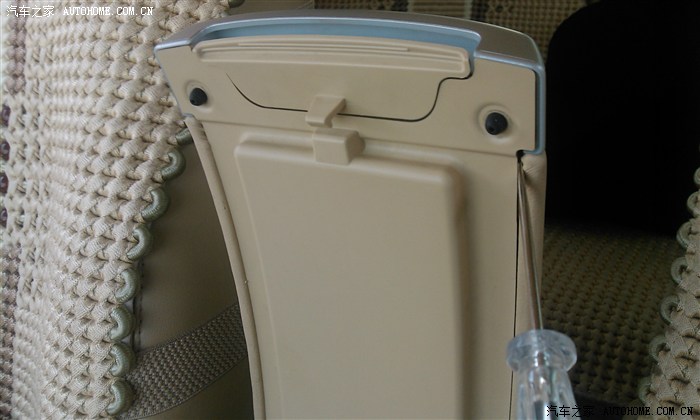

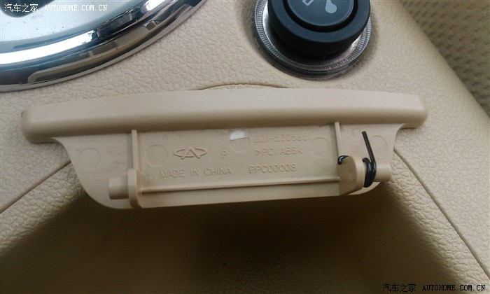

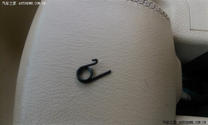

小子非常淘,把扶手箱扣坏了,掉出来这么个小东西,结果扶手箱扣不上了。

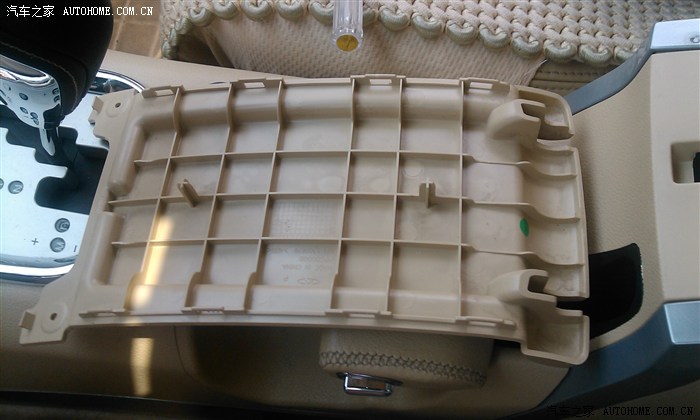

既然买了土鳖的车就要学会修,于是自己摸索着上手。先拿一把小的平口螺丝刀把扶手箱撬开,先看看构造。

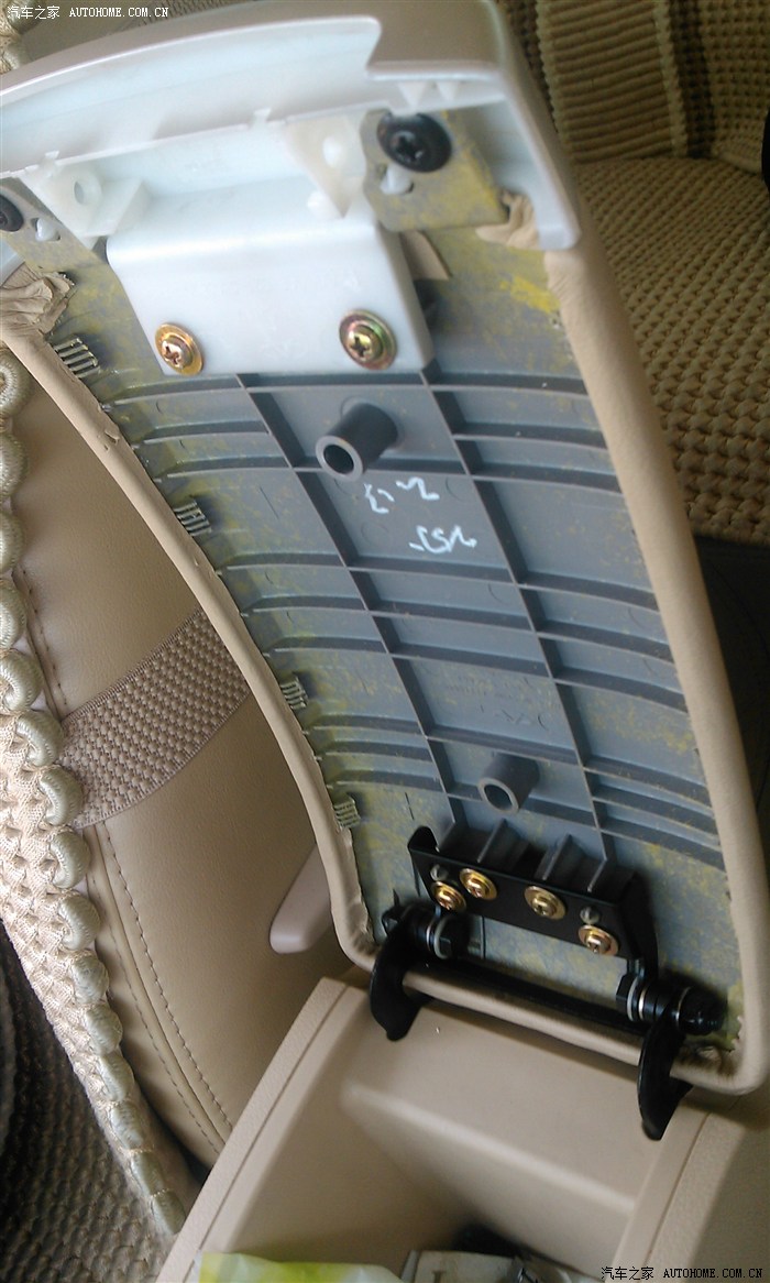

撬开之后这成这样了
把这个扣下来了

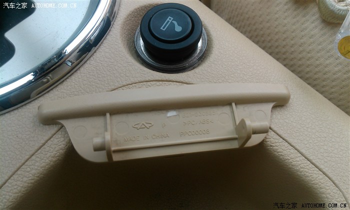

试了半天应该是这么装
原样装回去就好用了。
