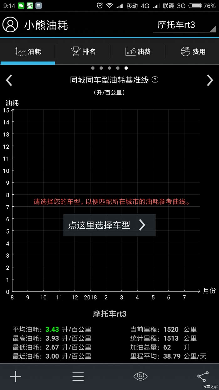

       车子油耗,现行驶1500+公里,大部分是纯市区骑行,上下班路上有十几个红绿灯,我开的也很暴力,大部分在70-80码,无人区甚至100+,纯市区骑行3.5-3.64的油耗,长途的话80-100速度,对,肯定在3以下。此车虽称是12升油箱,但目测加了这么多次油后,应该油箱在11升左右,加满一箱油后,一直到油表最后一格,一般至少了是骑了230公里左右,油表最后一格可以骑行40公里左右。所以纯市区骑行满箱油跑270公里,而且发动机不挑油,压缩比虽为11:1,加92没事。但此车的油泵设计,最好在油表显最后一格后马上加油,油泵会有响声,群里有不少车友反应了,加满口的设计,只能说韩国棒子脑残,加油口设计的太浅,加油枪稍加快点油,马上溢油出来,必须慢慢的加。而且油箱加满,油表永远显示还有一格未加满,这韩国人脑残啊。六色的仪表盘灯可以随意转换,很好用。转速表,水温表,公里表什么都有。后脚踏并不是像其它踏板一样,是飞旋踏脚,但实际后座脚放上去也还行。前座脚踏,我身高175,脚放最前部,腿基本上可以伸直,长途不停的变换坐姿,很舒服,RT3上面的座椅材质,用是的拼接类似于廘皮的材质,车子在主中大雨呆几小时,用布把座椅的水擦掉,屁股不湿,这个点赞。无钥匙启动,刚用还真别扭,各种的不习惯,骑了半个月后,慢慢适应,觉得真心好用。有效距离1.5米,超出这范围就无法感应了。

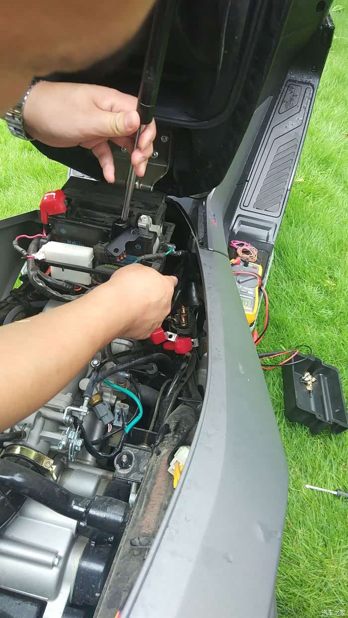

       8.3日ZS厂家总部来人,特从重庆坐飞机来南昌来给我车子升级ECU,并检测车辆使用情况,并回访,这服务还是点赞,车子电瓶我感觉不是很好,我个人已买了汤浅电瓶准备替换它。

一个半月使用车子的油耗。

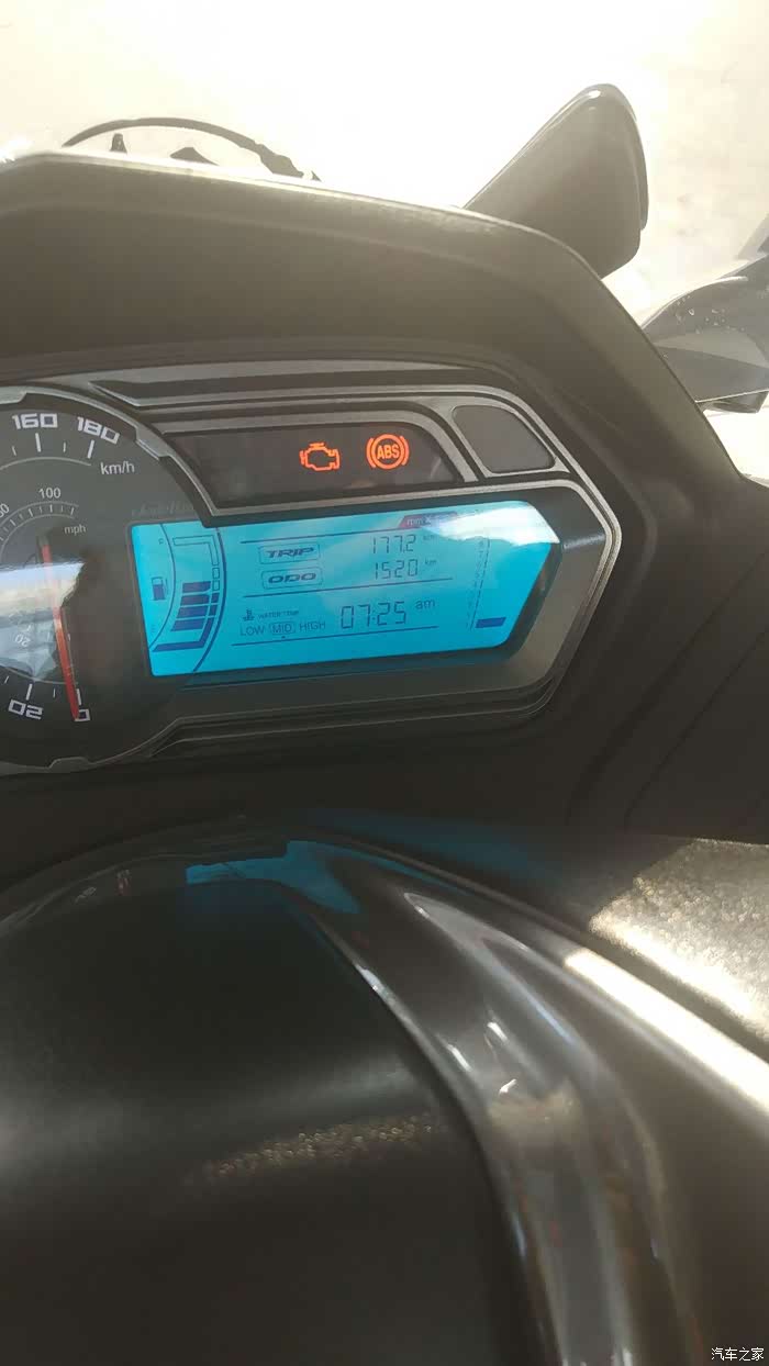

现在的表显,1500公里+了

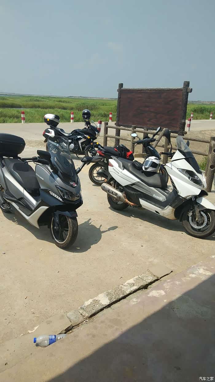

此次摩旅的主角三人

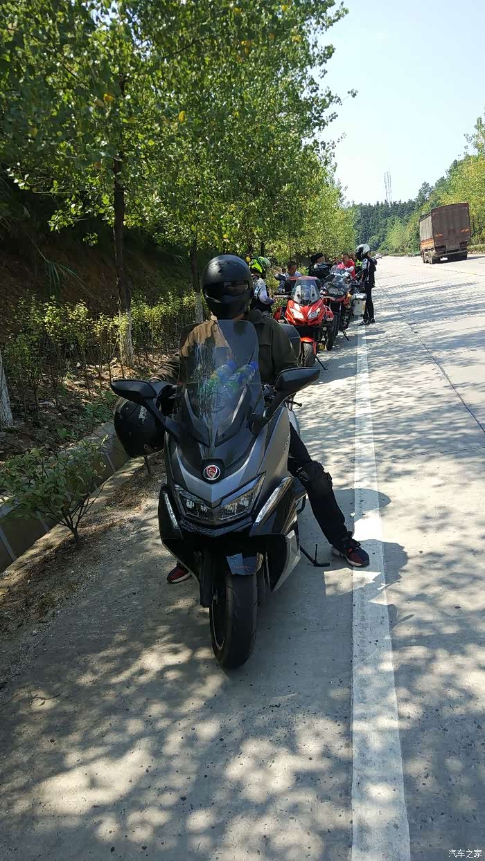

7.29日摩旅九江莲花森林公园

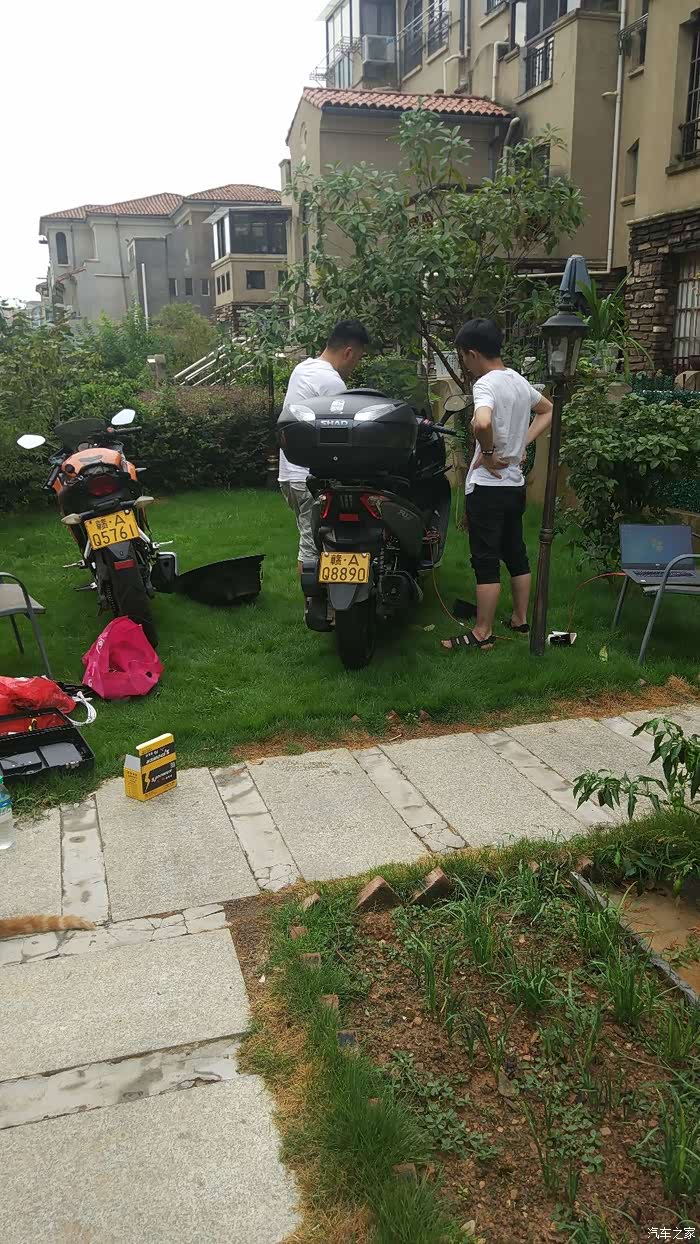

厂家从重庆坐飞机来南昌上门服务,点个赞。
检测中
检测中,我家小院还是挺漂亮吧,红色那台是地平线,骑了很多年了,有感情,舍不得处理。
厂家升级ECU

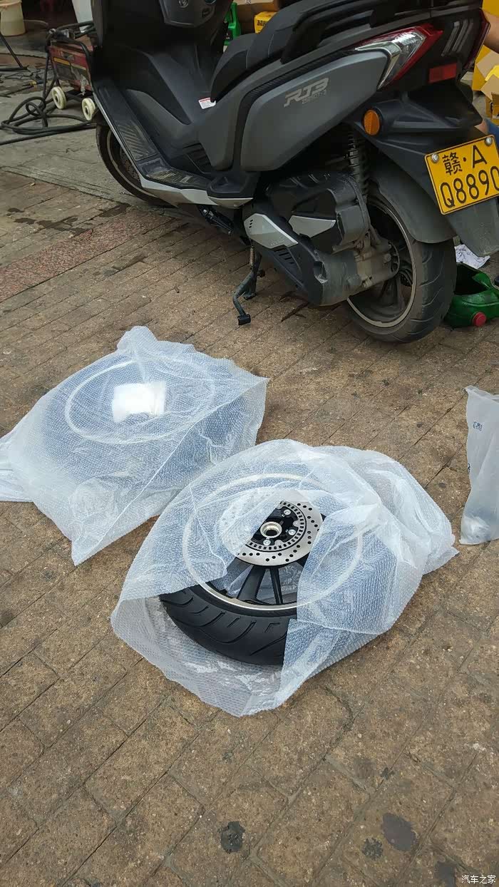

  8.22日负责安徽与江西二省的ZS技术人员已上门来免费更新腾森的胎与平衡锤,和更换防锈螺丝,现在车子已无在表显60的时松手车把晃动的问题,车子现在近乎完美,再次为ZS服务点赞。
