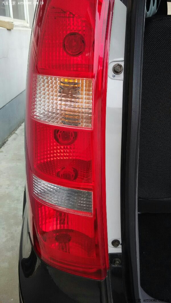

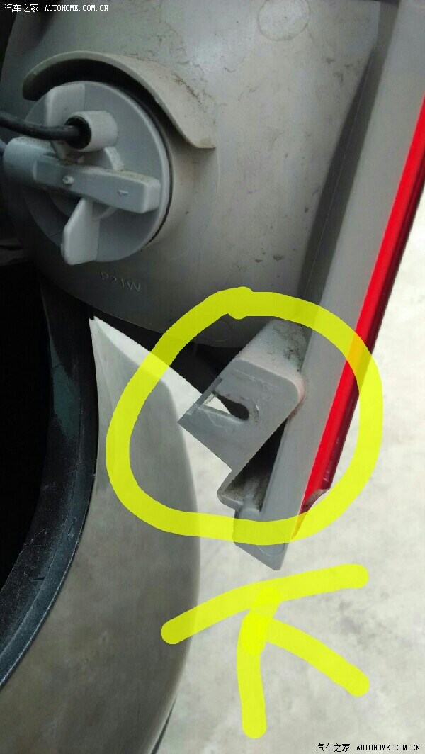

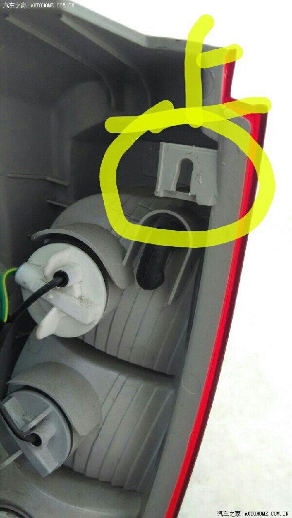

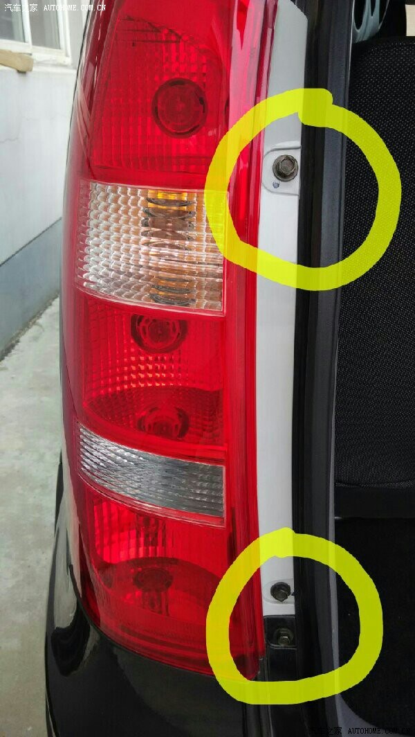

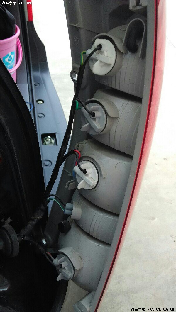

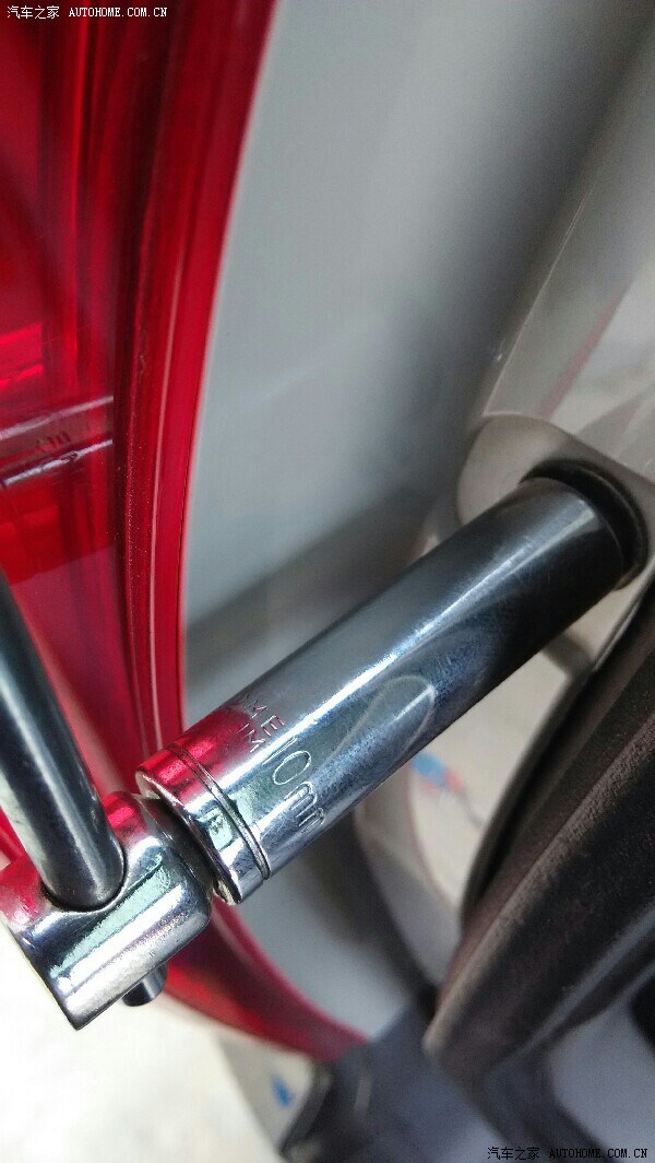

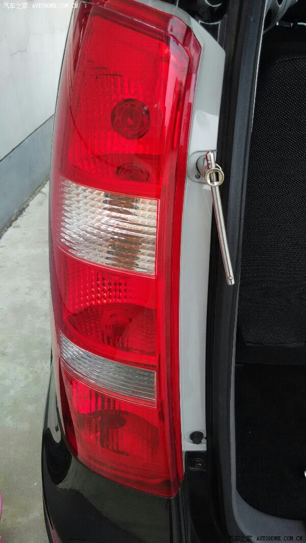

首先,将尾灯总成拆下。方法是先卸掉两颗螺钉。这部很容易,关键是尾灯总成有两个卡钉(这个最恶心了。。)关于拆下尾灯总成,我是吸取教训之后总结告诉大家,下面的卡扣要向外边掰推,稍微用点力,下面卡扣外推下来之后,上面的卡扣是往上面推就下来。其实不用怕的,大不了就是弄坏两个卡钉,买好备用材料就放心拆,

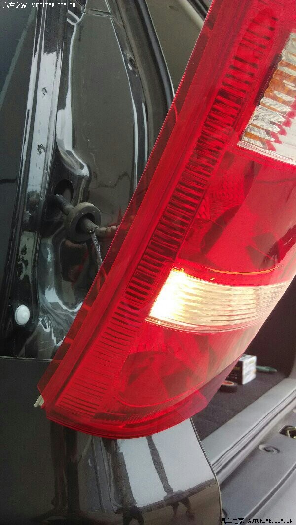

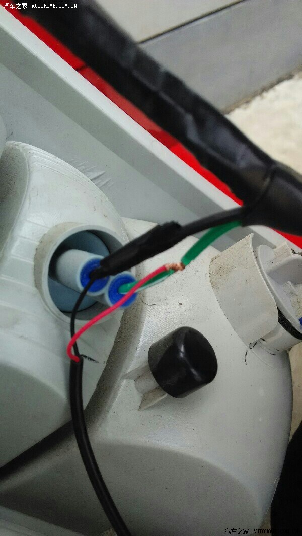

拆开之后是这样的。倒车灯是由下到上倒数第二个,把电线割开一点点。
然后接上摄像头的影像发射器。这已经是接好了的,用电工胶布包好了。这个包紧了就没事,本来电线的割口开得比较小,要包紧。

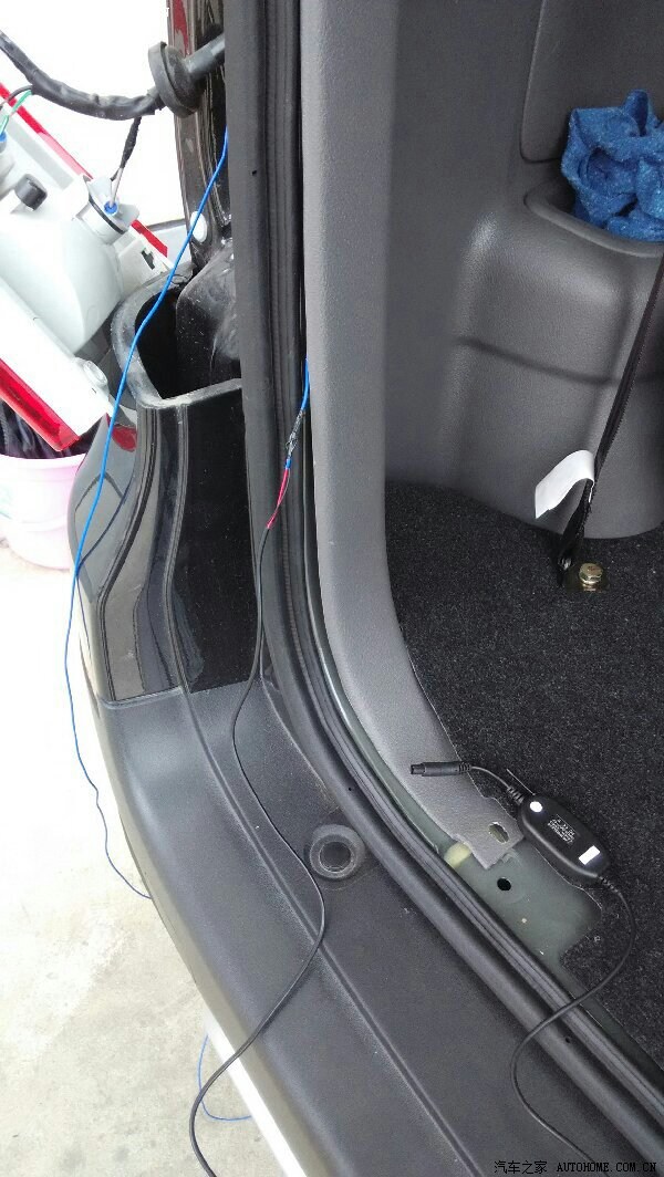

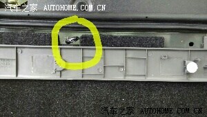

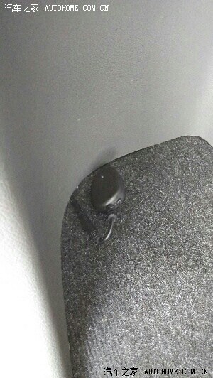

这是走线,由于摄像头要安装在保险杠上面,所以要拆开行李箱那边的装饰条,这个很容易拆,也很容易装上去。
大家看看图片,最右面稍微粗的黑色电线是摄像头图像发射器的线,从倒车灯那里引出来,沿着边框,收在密封条底下,到门扣那里拉到行李箱中,与摄像头的插头连接。

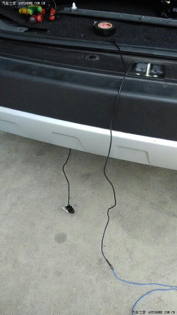

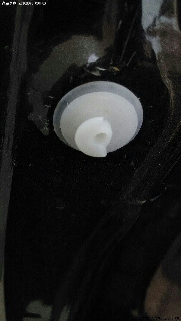

摄像头从下面往上穿,绕过备胎在保险杠与车身底盘之间有4个小孔,这四个小孔就是行李箱内饰条的卡钉位置,我选了从左边树起第二个卡钉位,把卡钉拔掉,摄像头就这么穿过去了。有个小技巧是用细铁丝或电线(就是下图蓝色的一条线)先穿过小孔,到达车底,绑住摄像头插头,然后往上拉,插头就很容易穿过小孔了。

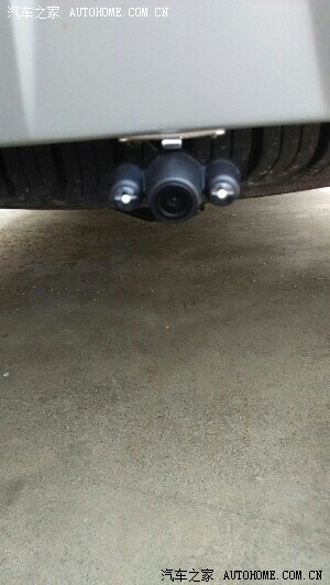

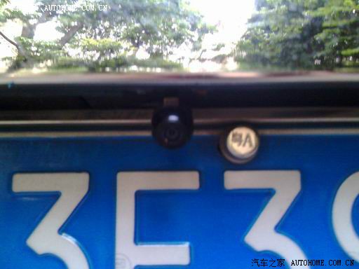

接下来就是固定摄像头,由于后杠是银色的塑料,摄像头自带两颗自攻螺丝,很容易就拧上去了。摄像头自带一个小支架,而且支架必须在摄像头的上方才行,不然图像会上下反转的。我是安装在保险杠下缘。即使以后拆掉摄像头,也不对外观构成影响。
到这一步已经差不多完成,把行李箱装饰条恢复原状,基本上那两条线是不影响装饰条的安装的,而且少一个卡钉也影响不大。把线理理好,就大功告成了。

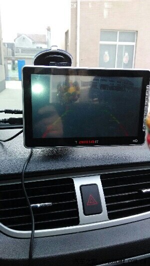

只要挂到R档,导航仪的屏幕自动切换到摄像头画面,也挺方便的。

就是拆两个螺丝是M10
