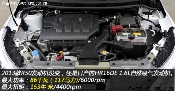

启辰2012款发动机hr16de工况图
    汽车发动机工况图即发动机的特性曲线图,是将发动机功率、转矩与发动机曲轴转速之间的函数关系以曲线形式表示的发动机特性称为发动机特性曲线图,它表明发动机在不同转速下输出功率和扭矩的大小,从而反映出发动机的性能表现如何。发动机特性曲线图的横坐标为发动机的转速(转/分,或rpm),纵坐标为发动机的功率和扭矩,图中曲线为发动机在不同转速下功率和扭矩数值变化的轨迹。

启辰2012款发动机hr16de工况图
1、功率曲线
    在启辰2012款d50、r50发动机工况图上,红色功率曲线比较陡,这表明发动机的功率随着转速的提高而急剧上升,其峰顶对应的功率数值即为发动机技术参数中标注的“最大功率”86kw。最大功率值越大,汽车可能达到的最高车速也越高。
    功率曲线显示,在较低转速1200rpm左右时约为15kw,但随转速增加而迅速增长,曲线上升比较明显,在1500rpm、2500rpm和4500rpm分别出现一个小峰值。转速增加到一定区间后,即达到4400--6000rpm区间时,油门踩下去,功率增长速度变缓,直至最大值86kw/6000--6400rpm后就会下降,尽管此时转速仍会继续增长,但速度提升不明显,只能耗油。
    功率曲线显示提速比较明显的区间有:1200-2500rpm、2800-4500rpm。
2、扭矩曲线
    蓝色的扭矩曲线的两端比较底(分别在转速1200rpm和6400rpm时),中间出现了4个较明显的峰值,即1500rpm、2500rpm、3500rpm和4400rpm时的153n.m。
    转速在1200-1500rpm与2800-3500rpm两个区间起步速度和加速性比较好,4400rpm时达到最大扭矩值153n.m,3500 转到5000 转之间,扭拒都保持在很高的输出,这个区间是其加速性最好的时刻,从追求提速性的角度,应该在此区间换挡。5000rpm以后扭矩开始下降,加速性能变差。
    实际上中间突起越高越平缓,表示发动机的扭矩特性越好,这种发动机的操纵性越好,汽车越好驾驭(例如大众1.4t si发动机转速在1000转时,输出的扭矩就已经高达176n.m,要知道好多1.6或1.8甚至2.0的发动机的最大扭矩也就这个水平)。如果在低速时便拥有较大的扭矩,表明汽车的起步性能要好;如果在中高速时才拥有较大扭矩,那它可能是一台高速性能的发动机,在高速行驶时性能较佳。
3、结论
    转速在1200-2500rpm与2800-3500rpm两个区间速度提升比较快,对于一般的驾驶者来说起步、提速能取得的最佳效果,也是换挡的好时机;启辰更适合在城市路段行驶,在高速路段行驶你不会感觉有多刺激。
