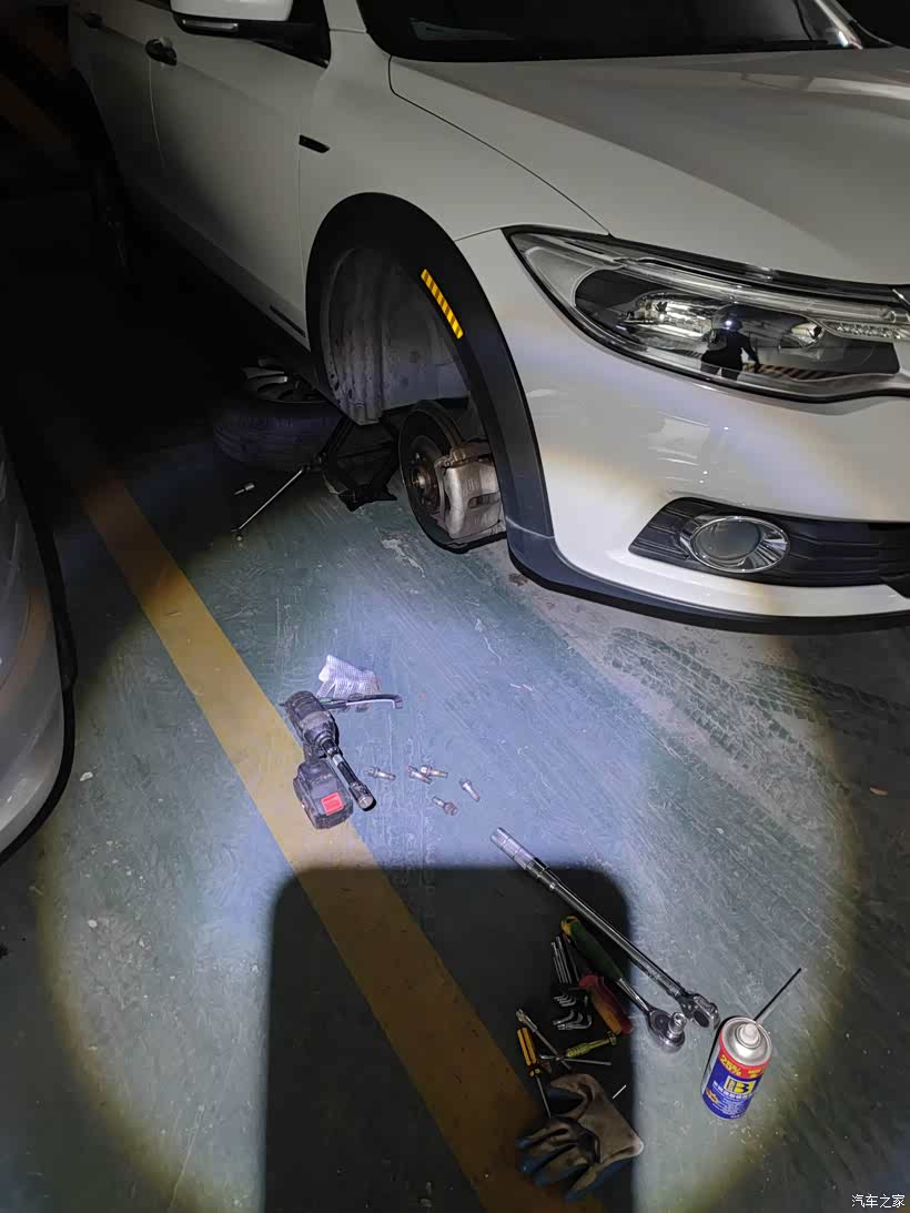

亮故障灯后,动力输出被限制,熄火重新启动后又能开,颠簸后又出现……作为一名马上20年的老司机基本知道是哪个零件引起的,那么就直接开拆
停车位上开干,拿出武器,哒哒哒哒哒哒呜……

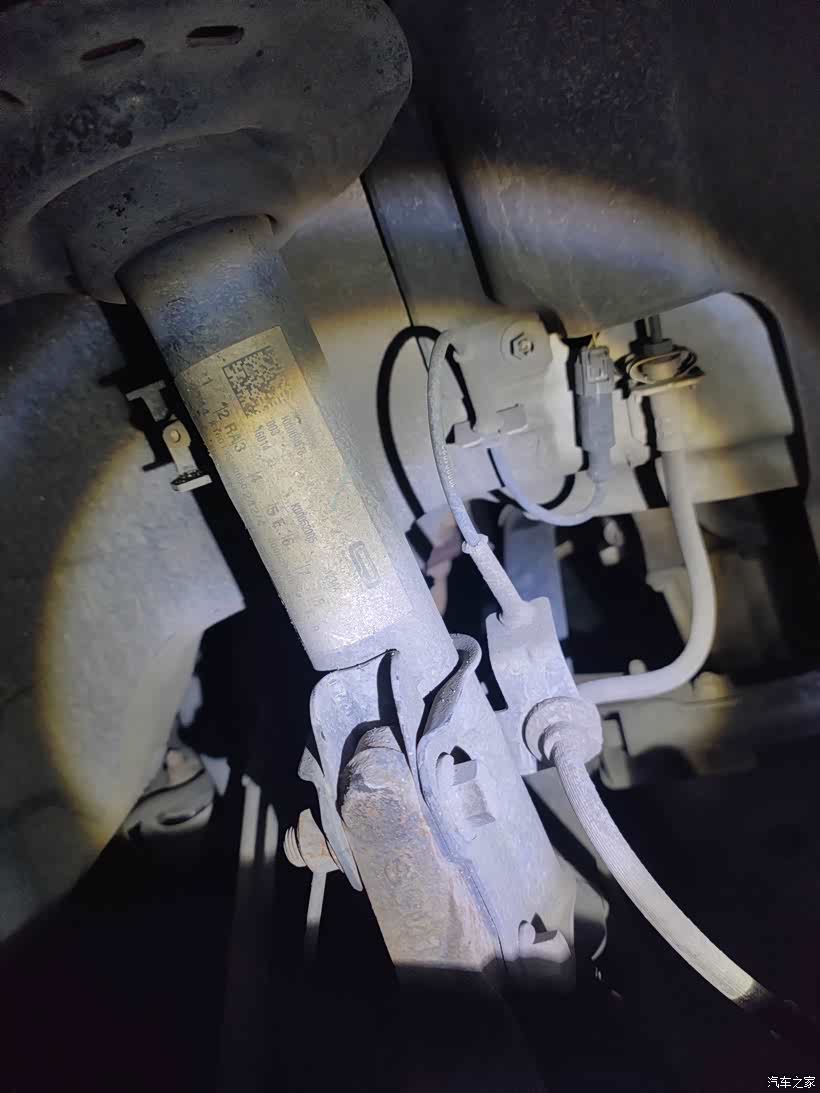

十年了,从未保养过的ABS轮速传感器,博世出品
就这不起眼的小玩意,关键时刻会让车机ecu系统紊乱,故障码乱跳,动力输出限制,雨刷乱动,哈哈,新司机肯定会被吓一大跳,反正家里那位说已经被吓坏了

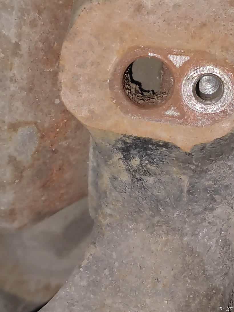

就这,就已经知道里面不忍直视的面目了
惊呆了,全是铁粉,这怎么让它好好工作嘛
洞洞里更是不得了,塞满了

4个轮子都是同样的操作,
后面的就不拍了,一个人干了2个半小时。
原车手摇千斤顶居然还是第一次用,不得了吧

这探头有橡皮圈密封里面又不摩擦 哪来的铁粉?里面生锈导致的粉末?
