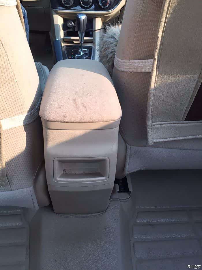

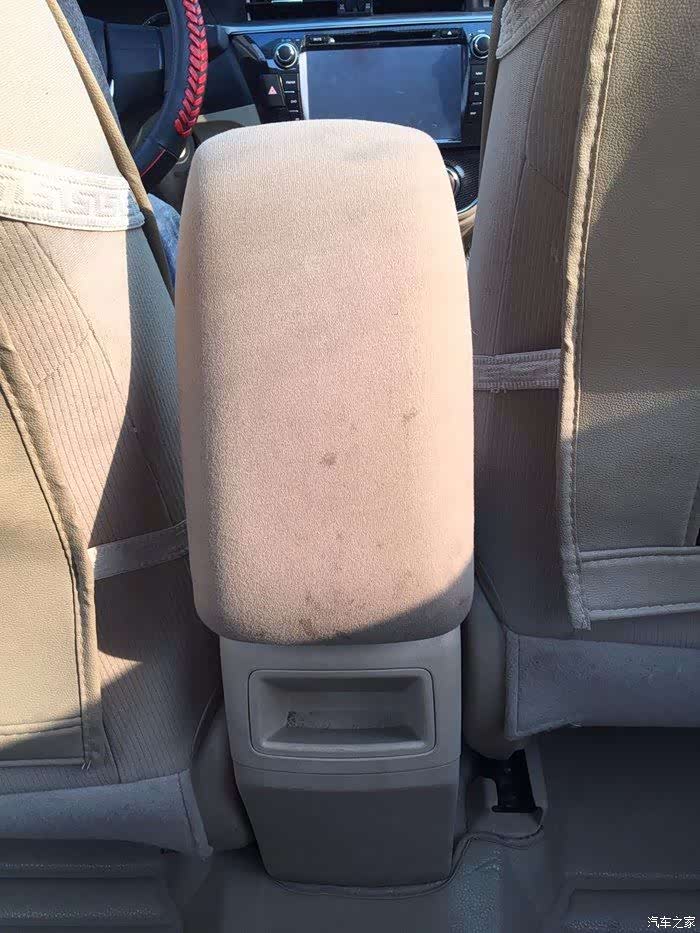

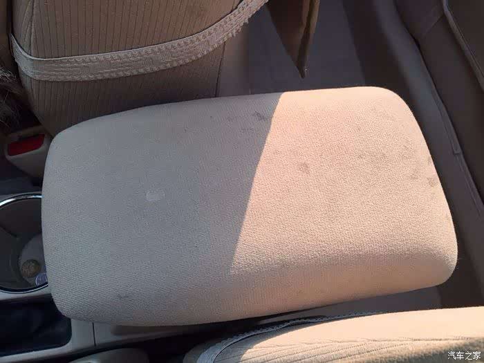

原车扶手箱是织物的,几年来被儿子霍霍的脏兮兮
扶手箱平时开车搭个胳膊肘啥的,还是很舒服
忽略脏兮兮的吧

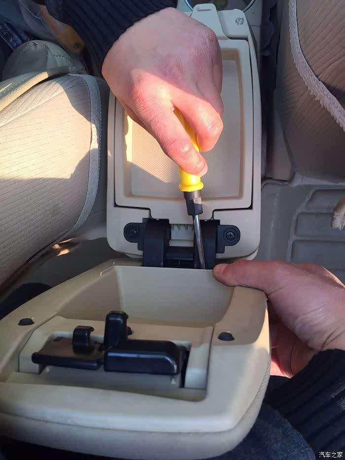

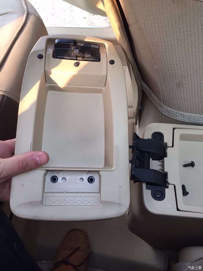

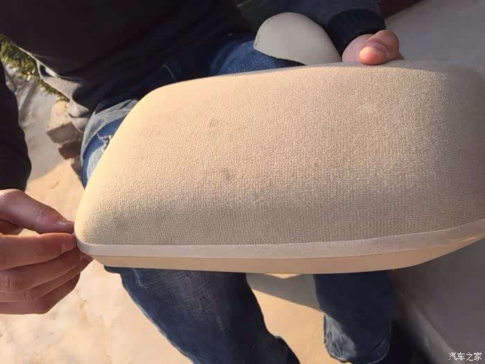

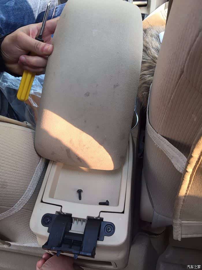

开始拆卸,很方便
螺丝卸掉,搞定

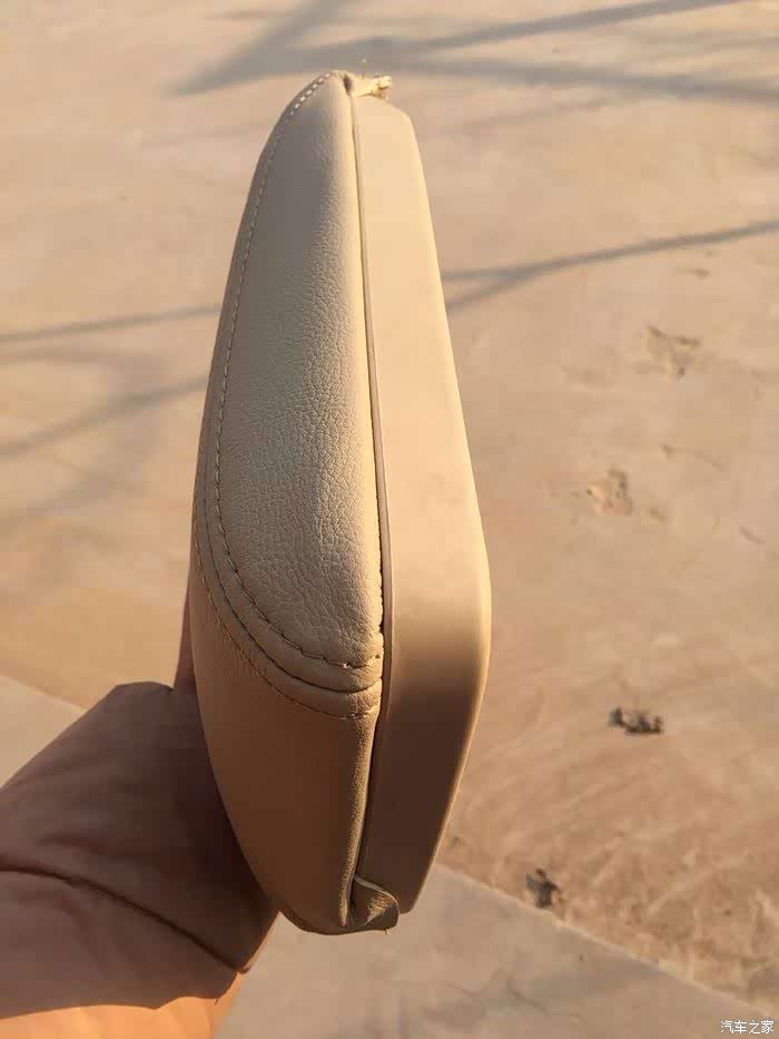

买的皮质包皮,清理起来很方便的

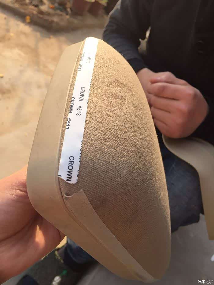

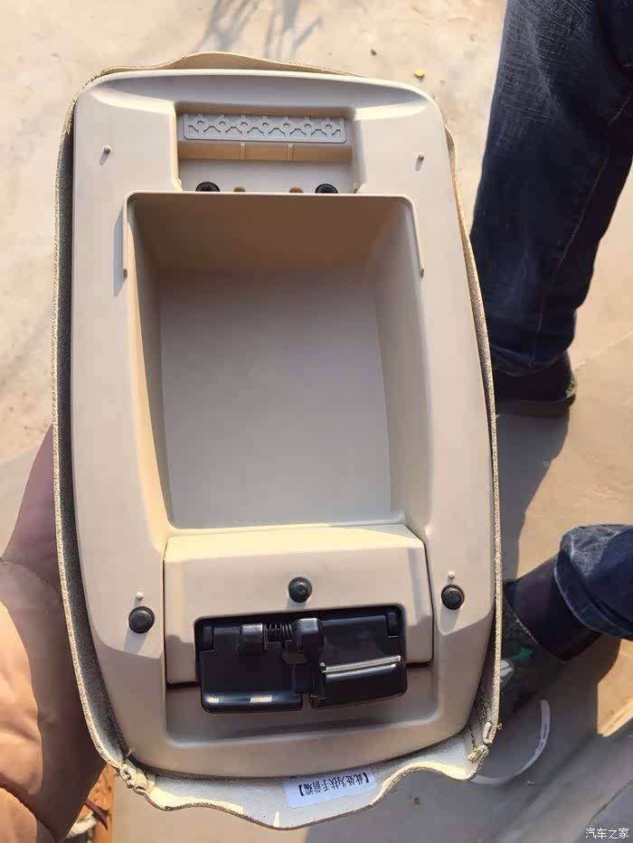

准备安装
贴许多快双面胶啊

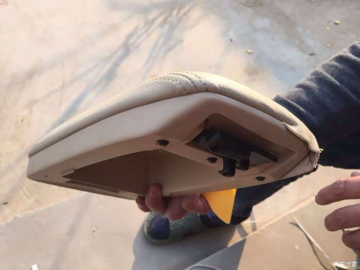

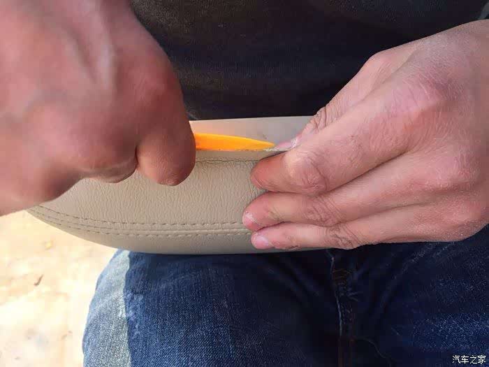

然后边锋用工具往里面硬塞
用力塞

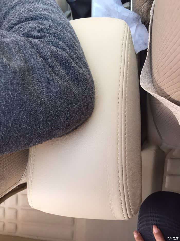

渐渐完成

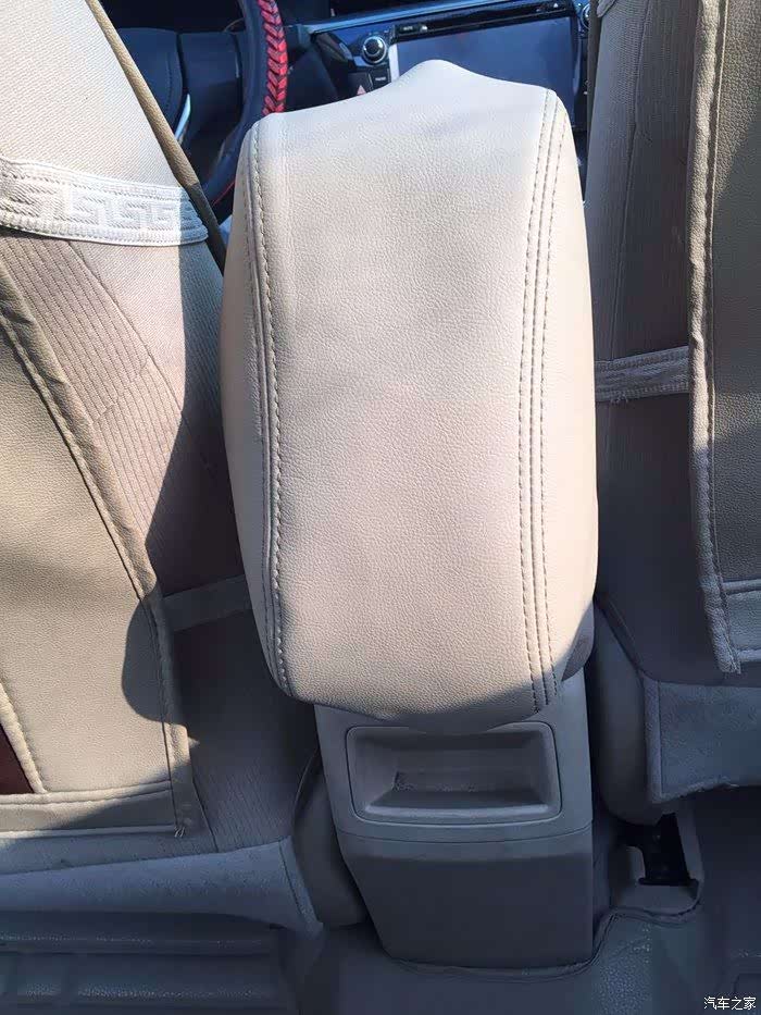

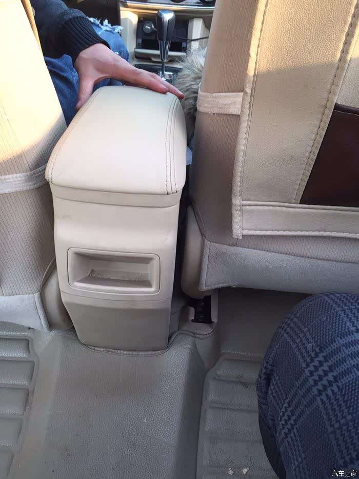

原车安装
焕然一新的扶手箱,以后可以不怕儿子弄脏了哦,皮质的看着上点档次
