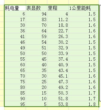

1、初次有效果的预约均衡,续航70公里完全恢复(要点:满电后不拔插头不开车,静置让秦自动均衡;)
http://club.autohome.com.cn/bbs/thread-c-2761-40236282-1.html
【交流】均衡大法 解决绝大多数续航跳电问题! - 海风在起
被动均衡第一次 50-53 第二次 53-56 第三次 56-63
第三次也就是今天刚测试 纯电 74.5 KM (还爬了几座山海拔差200米)(报警是我没装后座)
总结办法如下:
1、有独立均衡设备的深圳和上海,建议去4S处理;
2、无独立均衡设备的其它地区文艺青莲,请用慢充(电流最小的那个便携充1.4KW),在电网稳定、干净(谐波少)的地方预约充电,多坚持几个月;恢复后迅速放弃乱搭线或自创简易大电流充电器的旁门左道,用厂家提供的充电器老老实实充电,达到用秦的最大化……
3、无独立均衡设备的其它地区理工烧脑族,可用充电宝给低电压单体打吊针的办法,省能省时费脑力和体力的办法,让动力电池满血复活。
2、结论形成,续航超过80公里,正向100公里逼进(要点:加快均衡可用充满到100%后静置最少半小时再原地用电5%剩95%后继续预约充电,给恢复容量的单体补电;循环几次……)
论坛高人再发教程贴:
http://club.autohome.com.cn/bbs/thread-c-2761-40412467-1.html
【教程】续航40变94KM 论 均衡重要性! - 海风在起
3、预约充电后静置主动均衡法经验总结:
(1)目标:15%~100%预约充电后静置不用电让秦BMS自动均衡,反复几次达到15%~100%充电为11.25度电左右为均衡彻底成功。
(2)一般方法:15%~100%使用便携充电器预约充电后静置不用电不拔充电插头,让秦BMS自动均衡至少半小时,自动均衡时间越少,均衡成功越快。(预言可能会出现自动均衡后再充电电现象,原因是均衡后电满单体放电给饥饿单体出现所有单体电量不足,BMS自动判断电压进行补电,如出现这一现象,秦为主动式均衡无疑。预言续航40公里以下的车友可能更容易观察到这一现象……)
(3)快速方法(极不推荐,原因为电池用的越多,寿命铁定减少,没必要把电池寿命浪费在无用的地方):
15%~100%使用便携充电器预约充电后静置不用电不拔充电插头,让秦BMS自动均衡至少半小时(此处很关键,推荐2小时)后拔插头;使用空调或其它大功率用电器放电5%余电95%后,再次重复预约充电后静置均衡的循环至少三次。
(4)注意事项:
1)余电15%开始预约充电,严禁余电5%做寿命测试毁电池;
2)保证电网质量,电压、频率稳定,无杂波;
3)使用便携充电器,1.4KW的那个,充电电流越小,充的越慢,充入的电量就越足,越不容易产生均衡问题;
4)100%满电后必须静置不用电一段时间,让秦BMS均衡电池;严禁随充随拔随走,不给秦BMS任何一秒均衡时间;
5)均衡期内温柔驾驶,尽量不地板油竞速;
6)长期坚持此法,给偶尔壁挂快充随拔随走提供可能;
7)如果上述方法没有作用,请务必去4S检查秦BMS相关电路。
