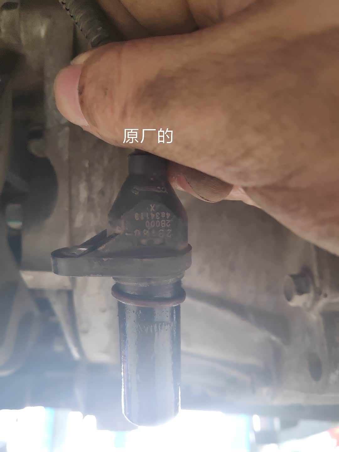

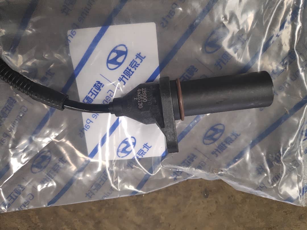

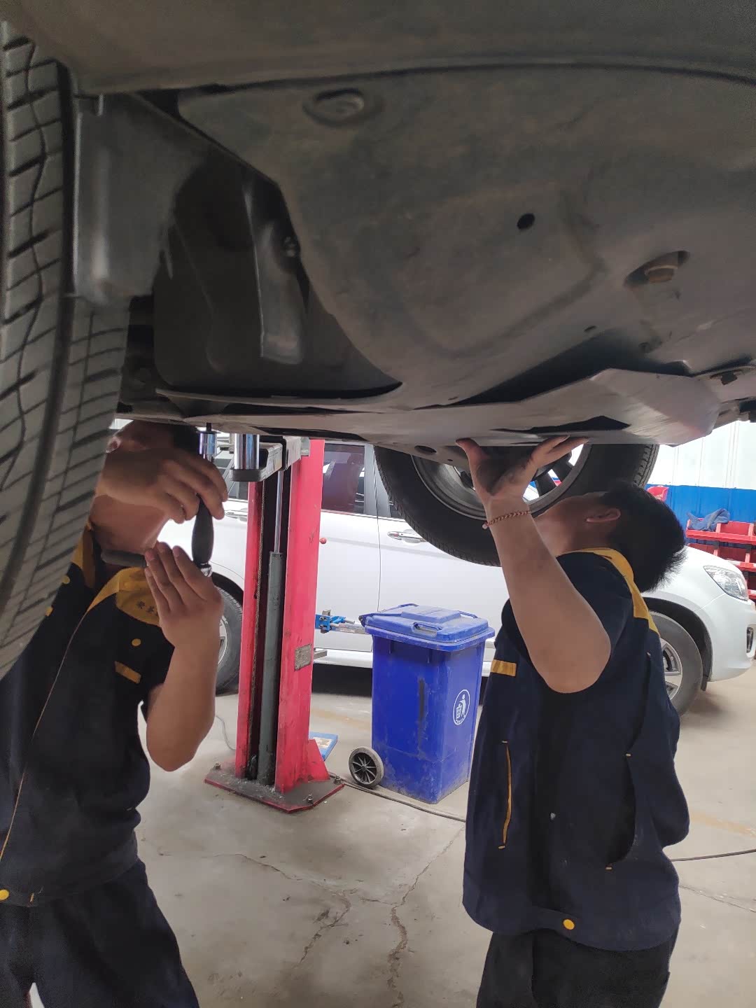

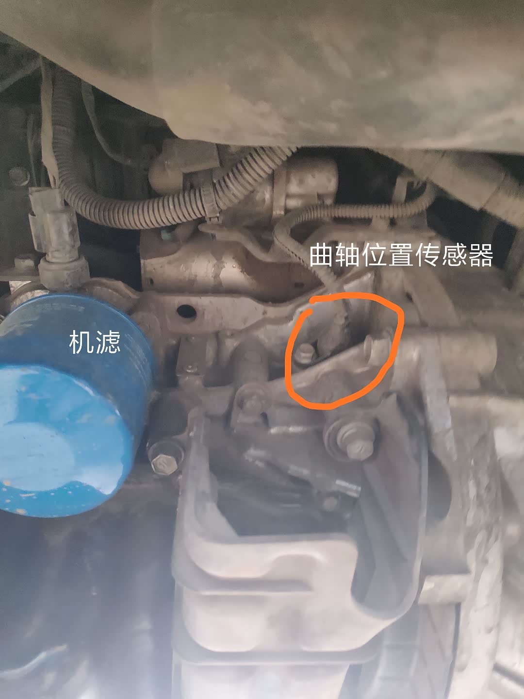

启动转速表不动,监测故障码,更换曲轴位置传感器。拆发动机护板,在机滤旁边。完成后故障消除,启动后转速表正常。

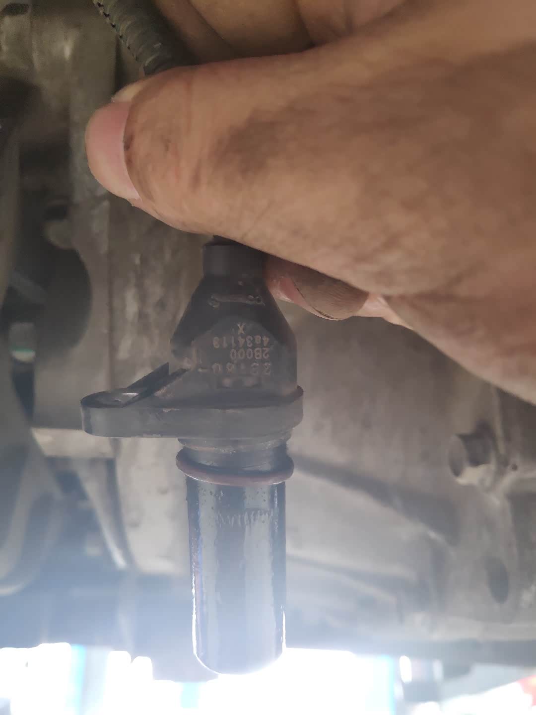

这是拆下来原车的,全是油。

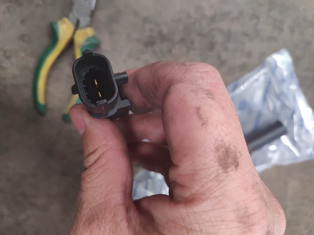

两插口的
