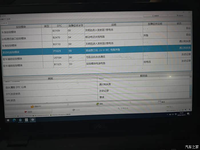

已经修好了,这里总结下。雪佛兰探界者2019年生产的,2020年购买,已经行驶3.3W公里故障现象: 之前一直启动延时,不管冷车还是热车(一直以为是正常现象没有去管他)突突突突4秒左右才能正常启动,仪表盘上也没有故障灯亮。2025.6.7日在高速上出现了一次踩油门加速、发动机没反应持续了3秒后又恢复了。到最近低速行驶中突然熄火,再也无法启动,后面联系拖车到4s店。维修方案: 4s店检测后反馈要换高压油泵、低压油泵、供油管,提车时说已经更换了高压油泵、低压油泵、供油管(整个维修过程不在现场)。车子放一晚上后点火启动要2到3秒,如果熄火后过会再点火立马启动,不知道是不是还有问题?恐惧后面跑高速时再出现发动机熄火有很大的安全隐患维修费用:刚开始说高压油泵、低压油泵都要收费,后面打400投诉、车质往投诉、且有上汽通用客户之声主动联系我后,有厂家专员和4s店联系后确定高压油泵不收费、但低压油泵要收费。这里收费问题有点套路,就不细说,算是给自己涨社会经验了。油品问题:4s店有说加油要加中石油、中石化的,其他的最好不要加,存疑?托词?感觉就是部分配件质量不靠谱。。。感谢汽车之家网友支招、共享经验。

雪佛兰探界者燃油泵故障是通病、在招回、4S店免费更换、我的就换了
