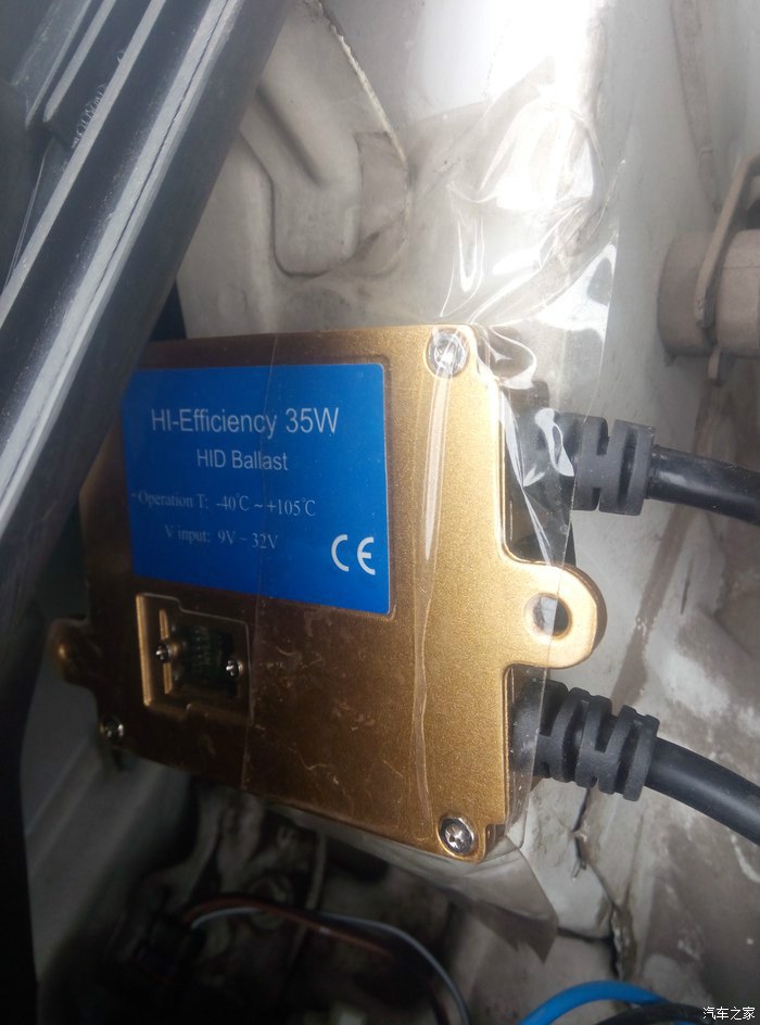

       买车两年了,从买车时候就从网上了解大灯不亮,买车开了一段时间后后确实如此,就有了换灯的念头,但一直在改和买总成之间犹豫,看了很多车主的帖子,感觉改灯不是很安全,看他们钻孔又是从新接线,后了解大灯总成也不比改灯的成本多多少,所以就直接上的总成,但种种原因一直到今天才换,保养得时候在4S店换的,但是感觉4S店的水平一般,刚换好后开始试灯时,一个不亮,我当时一紧张,完了,不会是买了个坏的吧,赶紧联系卖家,卖家说换15或20的保险就好了,换了个15的后就好了。原车10安的保险老是坏。(4S店的修理工直接到屋里坐了着了,让我联系,也不帮我研究下不亮的原因,我可是附了安装费的,可真是“安装”,严重鄙视,安好后,我让他们把安定找个合适的地方给我安好,可是他们却随便找个地方给我粘那了。)当时光顾监督他们了,忘了拍照了。后来我开一段时间车后,白天没开灯的情况下,打开机舱盖用手一摸,安定特别热,机舱温度高,影响的安定的温度也高了,我想这要是开灯了还不定烫成什么样呢,后来从网上买了耐高温的双面胶粘到大灯下面了,后来开一段时间后,在一摸,哈哈,凉凉的。后来感觉灯照的有点高,后参考了好多资料后,自己把大灯从新调了下。

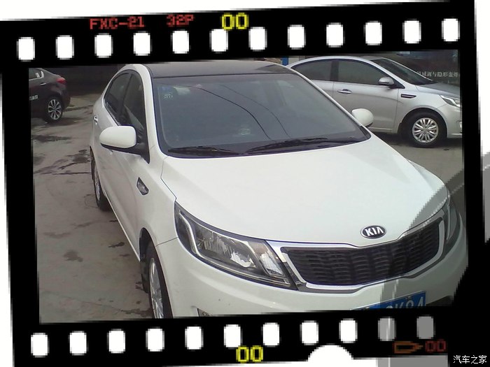

没换氙气灯时样子

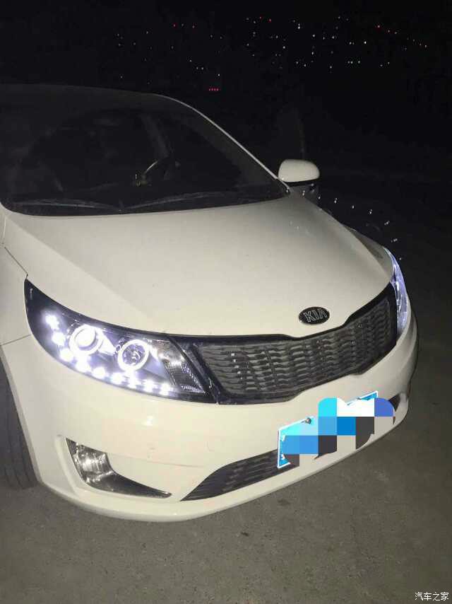

换好后

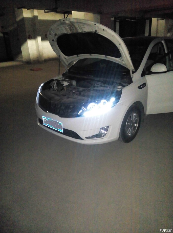

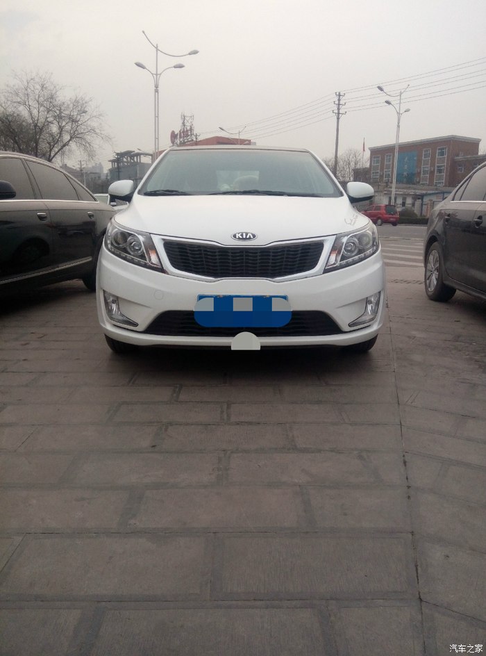

正面
泪眼
4S店安得安定位置,大灯后面的斜面上,用黑胶粘的,又粘了透明胶带。哎叫我说什么好呢。。。。后研究了好多帖子,看了好多车主的位置后,买了双面胶粘到灯下了。

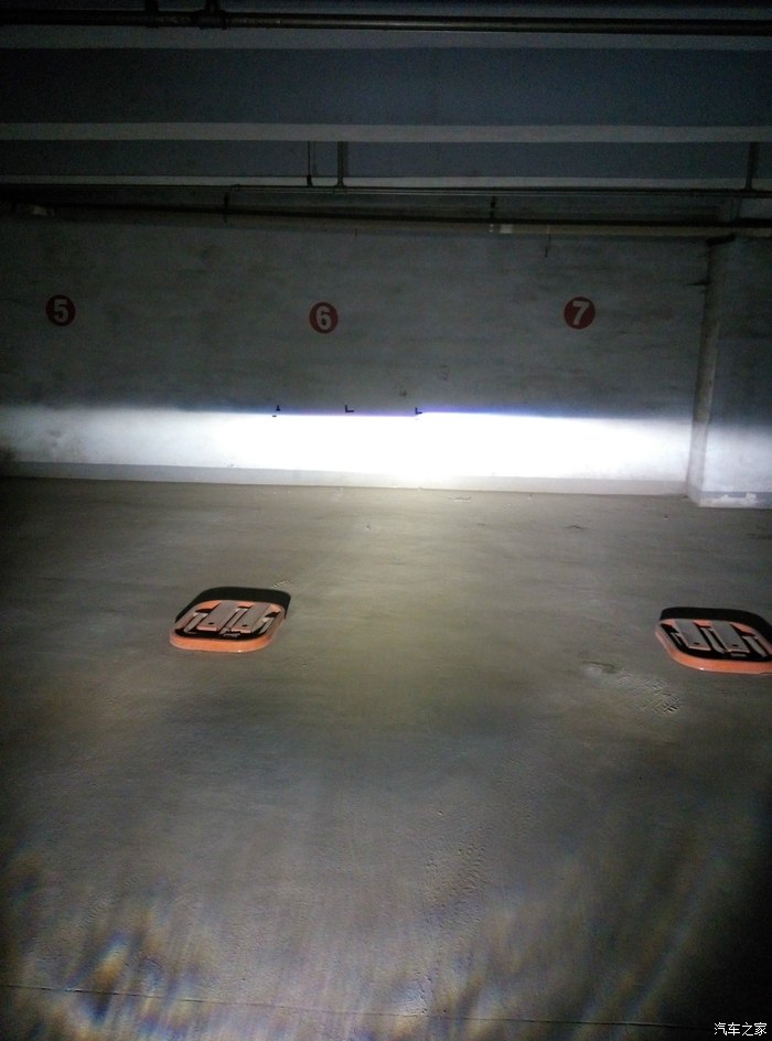

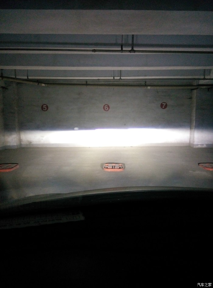

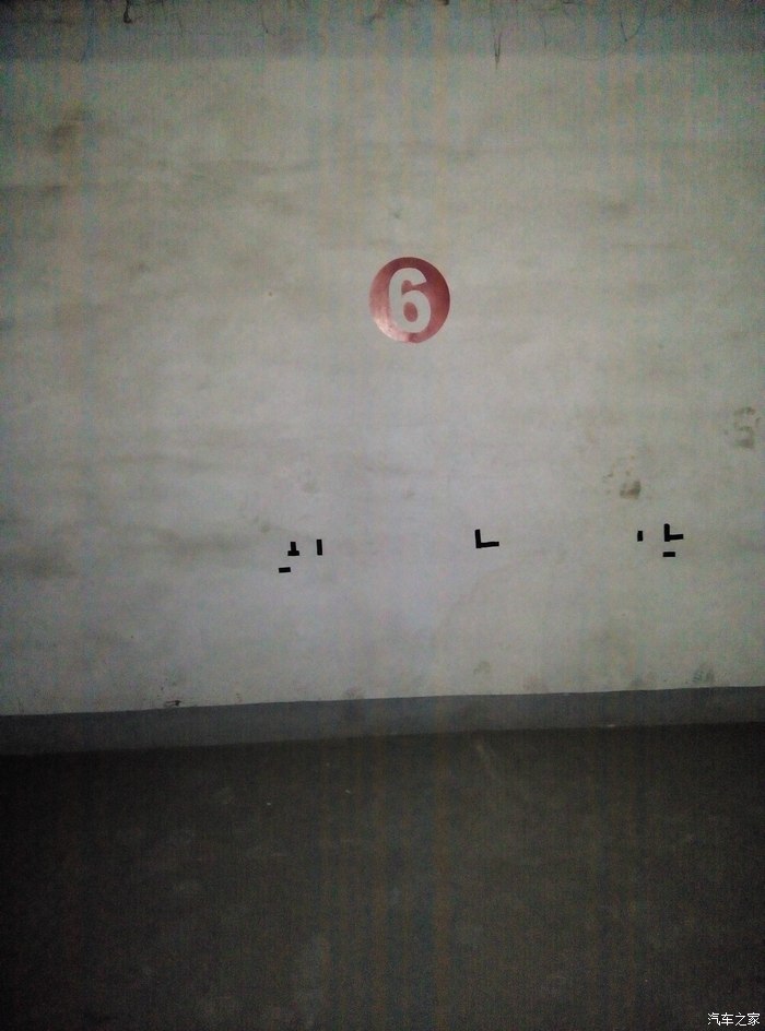

下面是自己调整氙气灯光线,车离墙7.5米,车头标志对着墙先确定一个中心线

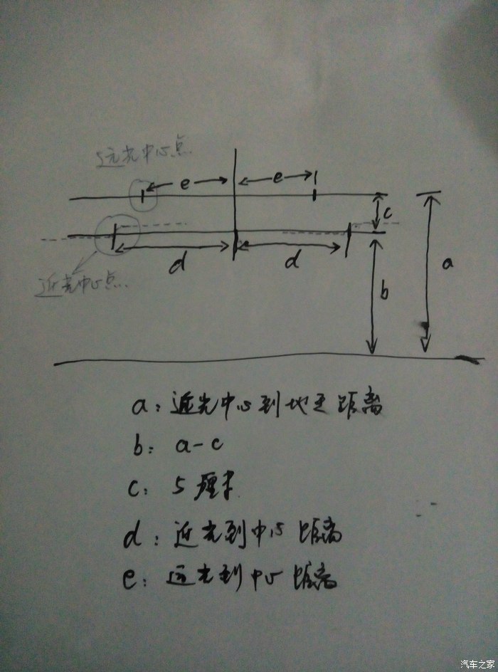

自己画了个图,想自己调灯的可以参考下,虚线就是切线的位置
先在墙上定位
调整中

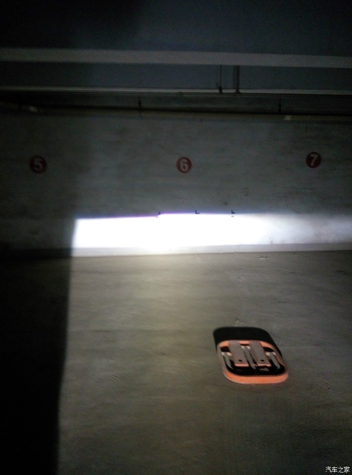

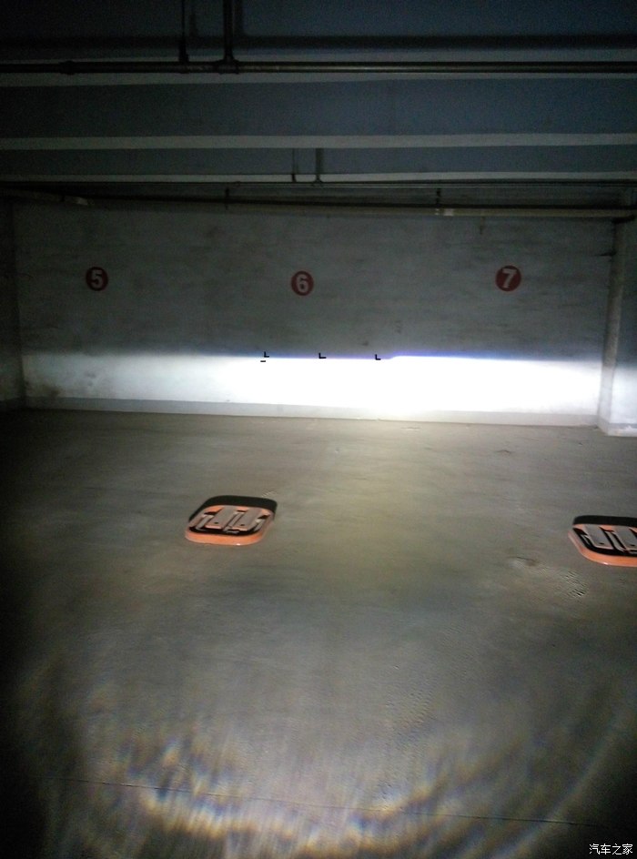

调整好后样子(右)
调整好后(左)
完整切线

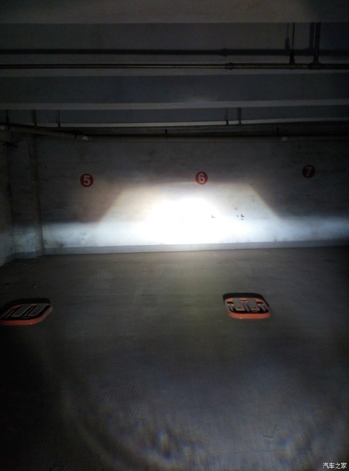

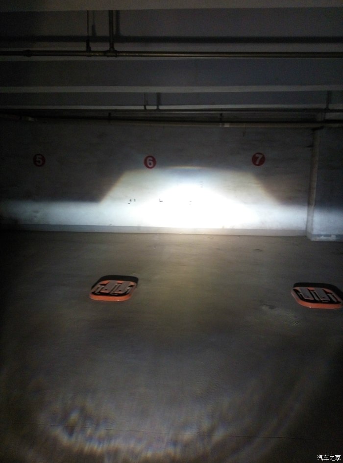

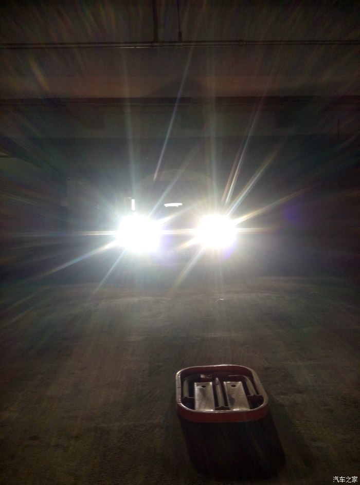

远光(左)
远光(右)

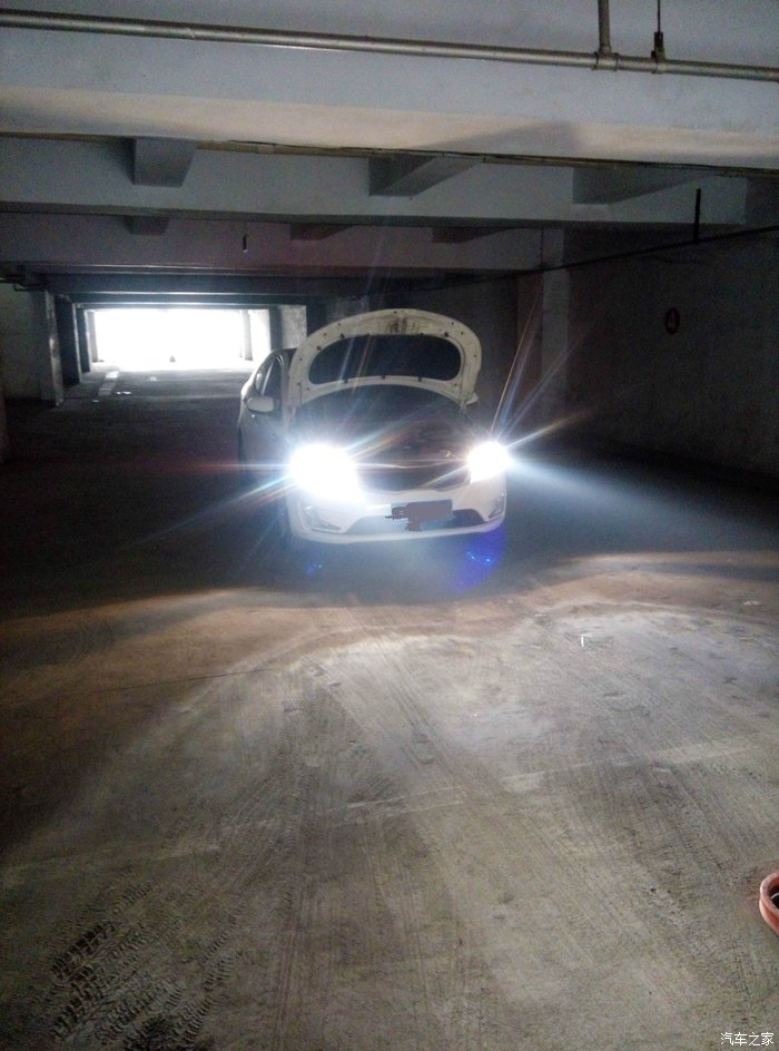

近光
远光

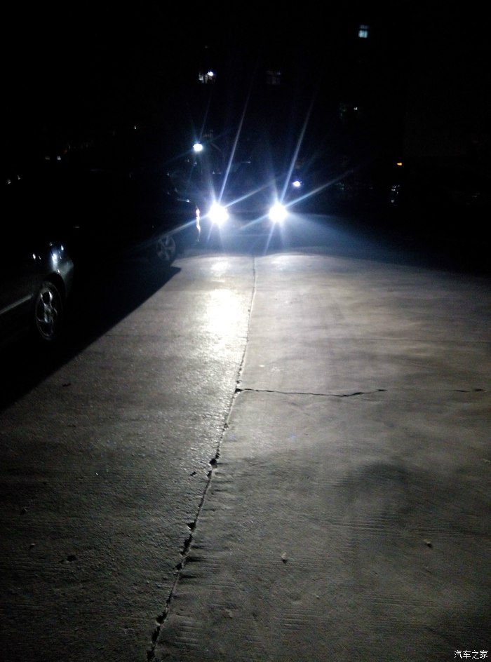

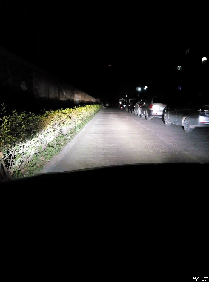

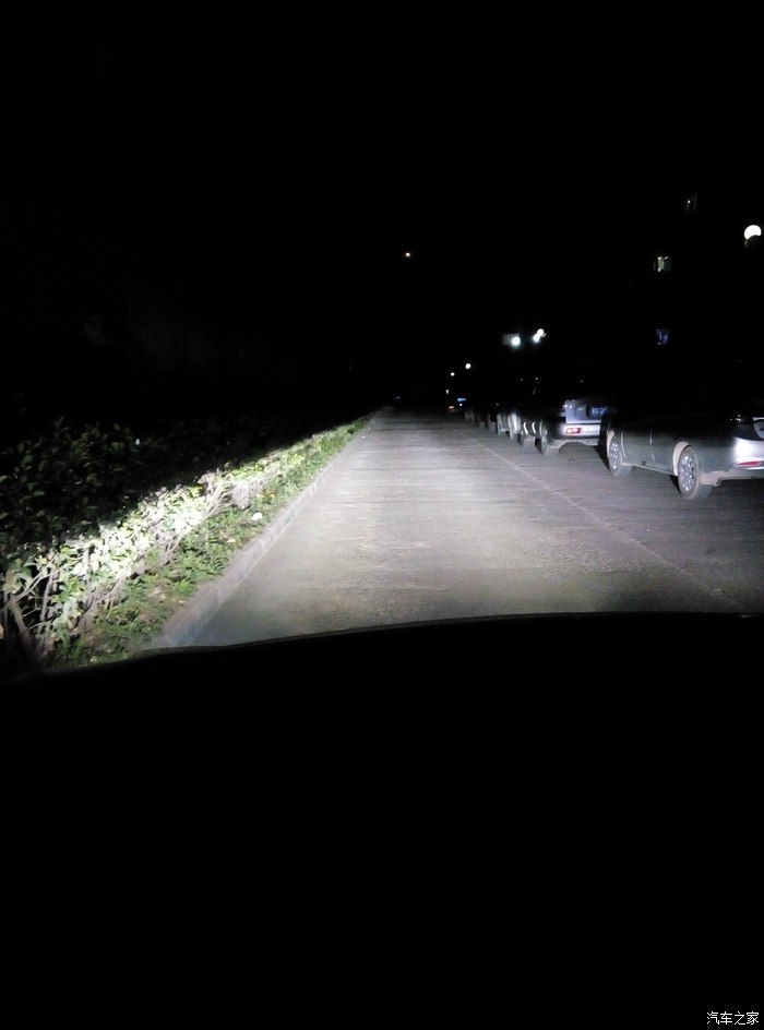

路面效果 近光
路面效果 车内看  近光
车内看  远光
