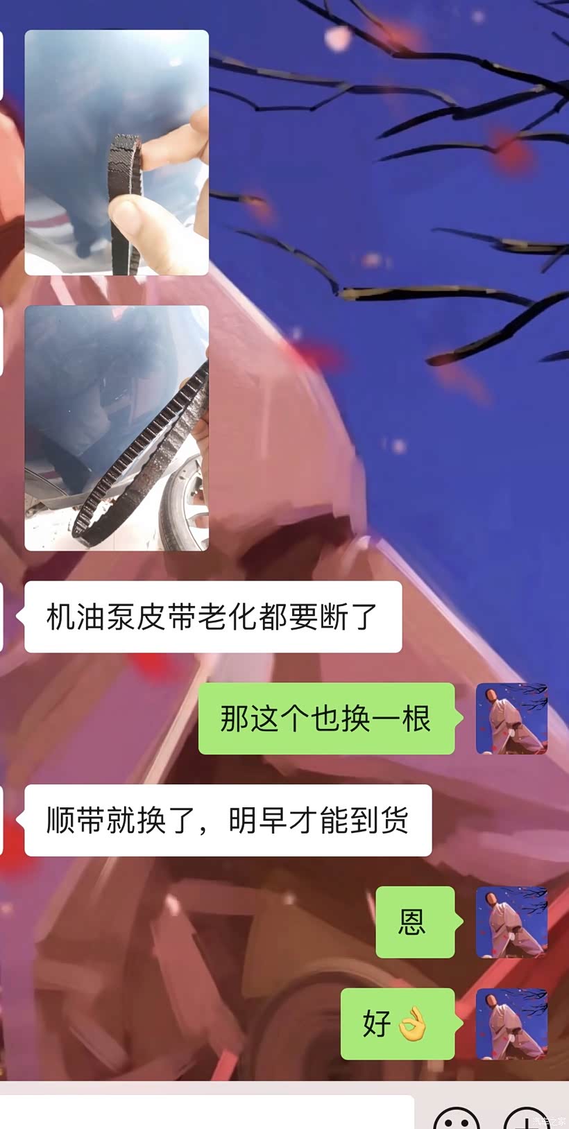

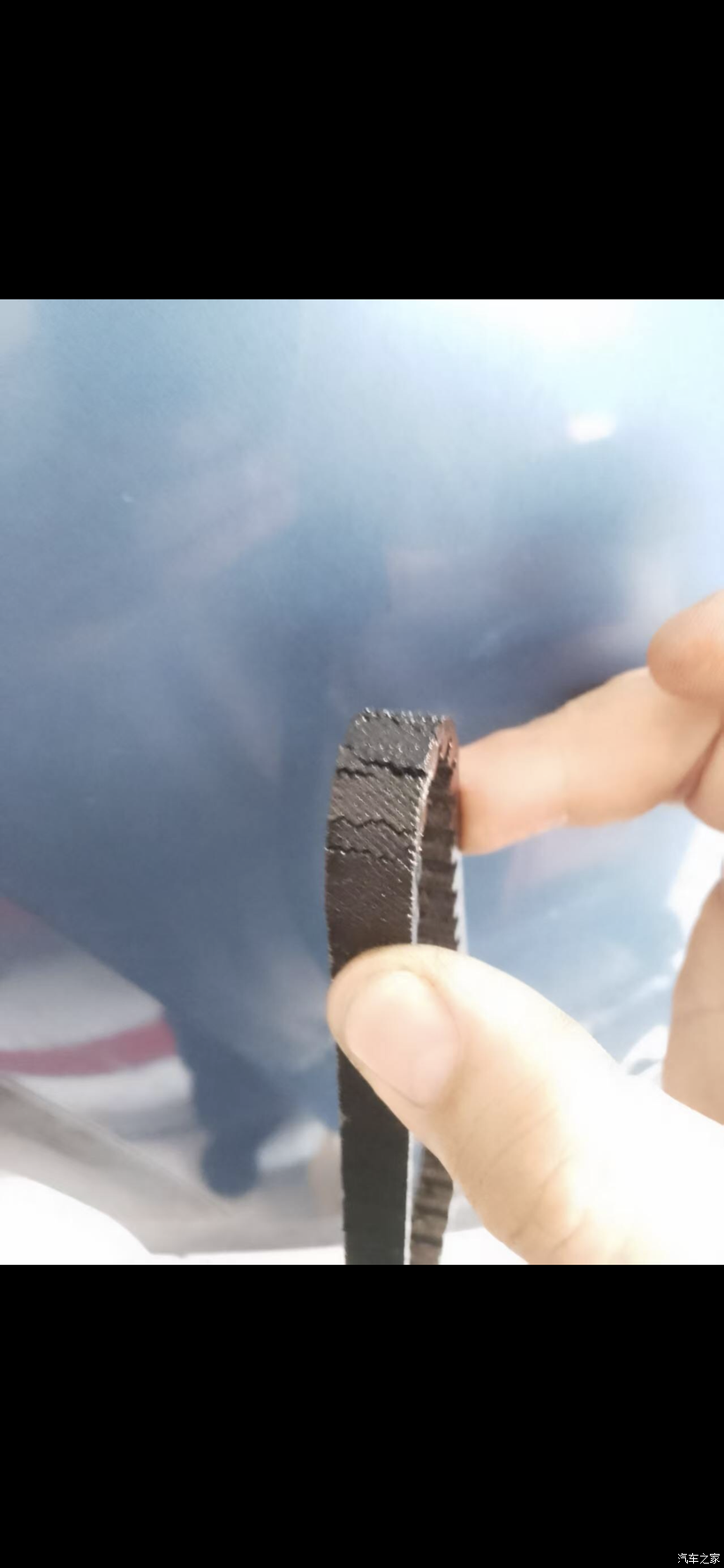

我这个是18年买的手动旗舰,跑了55万公里了😜😜,最近报凸轮轴传感器故障码,转速上不去,跑不动,换了配件也不行,最后来回检查判断是正时链条拉长变形了,打滑。所以只能是拆开换正时和vvt那个轮子。然后我的机皮带是原车的,从来没动过,我想起他们发帖子说这个是隐患,所以我让汽修店顺便帮我看一下,结果果然马上都要断了,手一摸都要掉渣渣。幸好看了一眼,所以那些建议你们有公里数就去换这皮带的,还真不是危言耸听。这车修好了,希望它还能坚持个30W公里。
