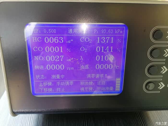

发动机燃烧不好,混合气浓度失准引起的行驶顿挫闯动症状…
测试发动机燃烧工况,看看混合气实际状态,通过数据分析诊断,再对症维护。可以把测试数据发给我帮你看看…
