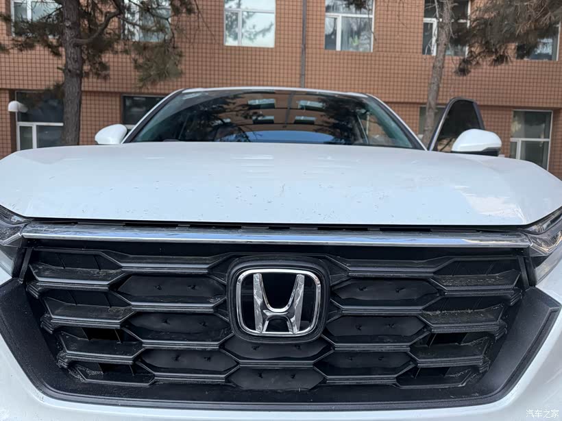

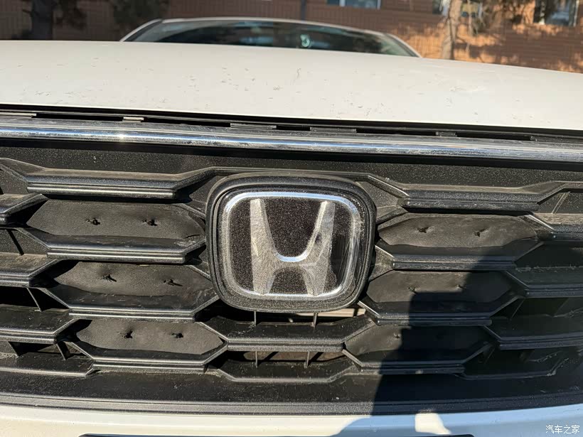

之前上机盖铺了两层保温棉 水箱和发动机前也做了保温 但是长春的天气实在太冷了 马上数九了 最冷的一个月 今天把前中网封上了

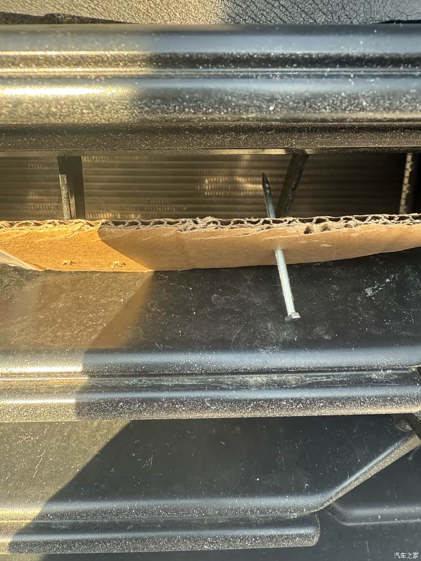

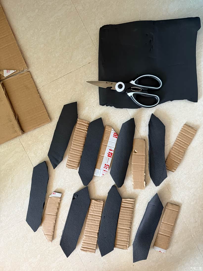

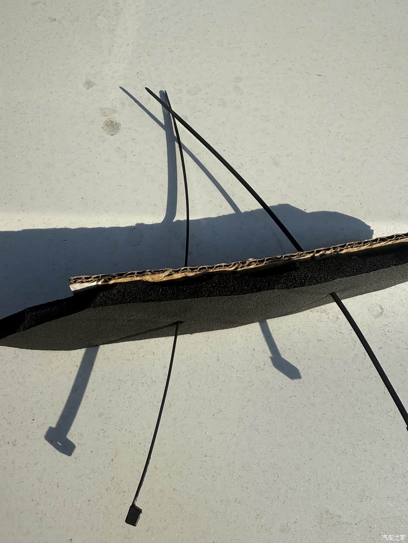

材料是纸壳子 勒死狗 保温棉 没有技术含量 就是做手工 一共八个小块 用纸壳子当底衬 勒死狗固定在两个塑料杆上 一个有点晃荡 两个很稳当
长春今天最高温度零下10度 在外边做了半个小时 手都冻僵了

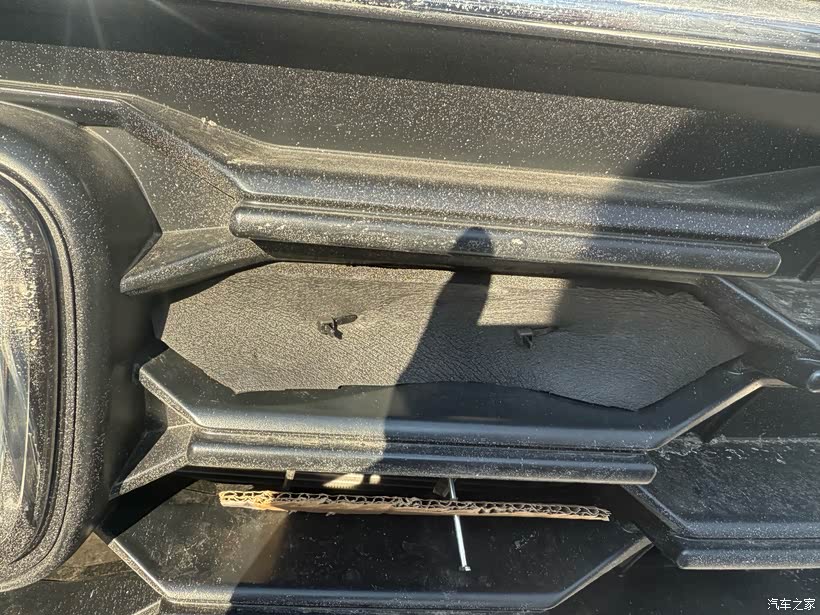

边上有四个一半的进气口没法封 留着进气 下边中网也留着 这样的状态可以一直保持到明年5-6月再拆下来
10月份降温再上上
可以重复使用
平时不仔细看看不出来 勒死狗是黑色亮光的 冲着阳光能看出来 淘特上几毛钱100根 每年只换勒死狗就行了 一次12只

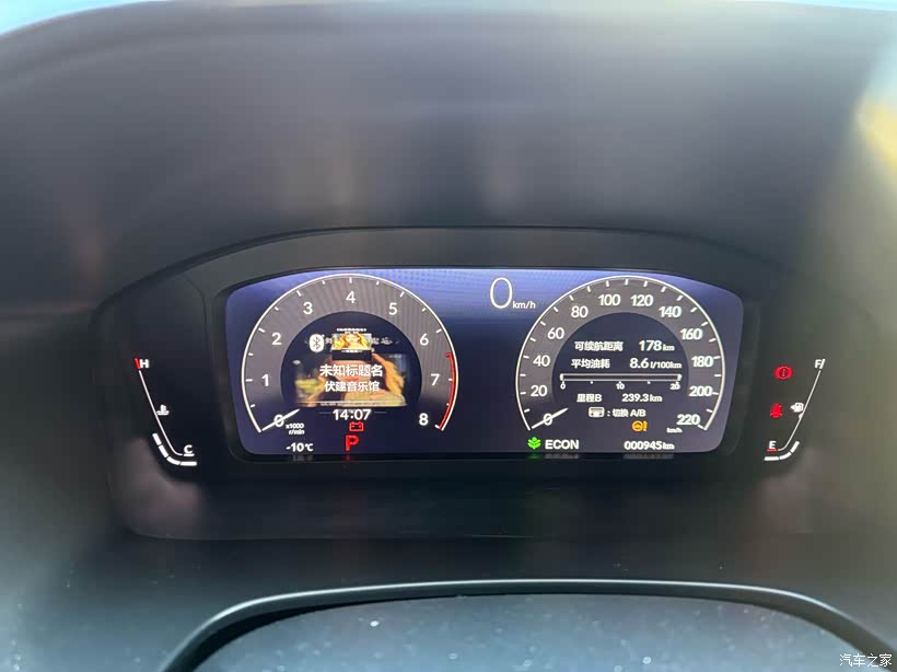

干完活出去跑了一圈 水温上的比之前快了不少 元旦这两天第四格水上的慢 现在快了很多 而且暖风比之前热了 停车时热量散失的也少
