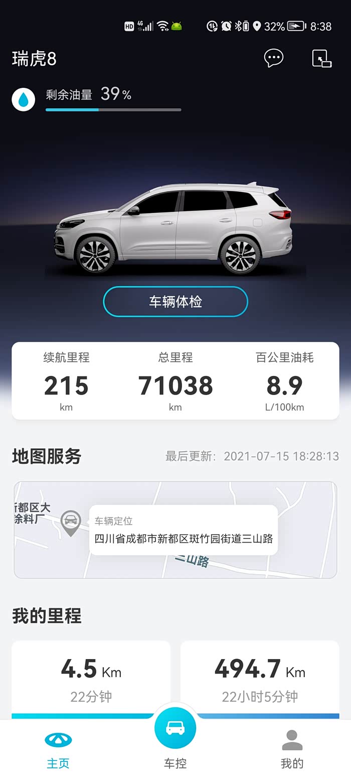

 我的瑞虎8,7万多公里了。我的是18款自动豪华瑞虎8,对!就是大家之前口中说的过度一代瑞虎8!随着第一代瑞虎8慢慢里程纷纷到达了6万公里,关于自己的自动档瑞虎8到底该不该保养在车友群里展开了激烈的讨论。到底该不该保养呢?

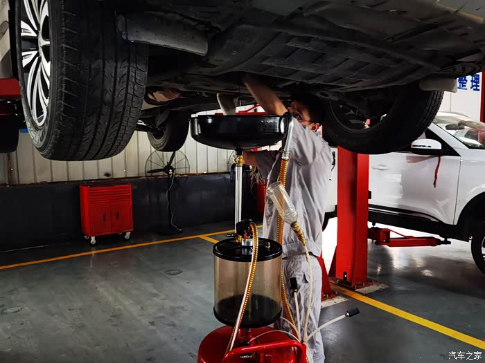

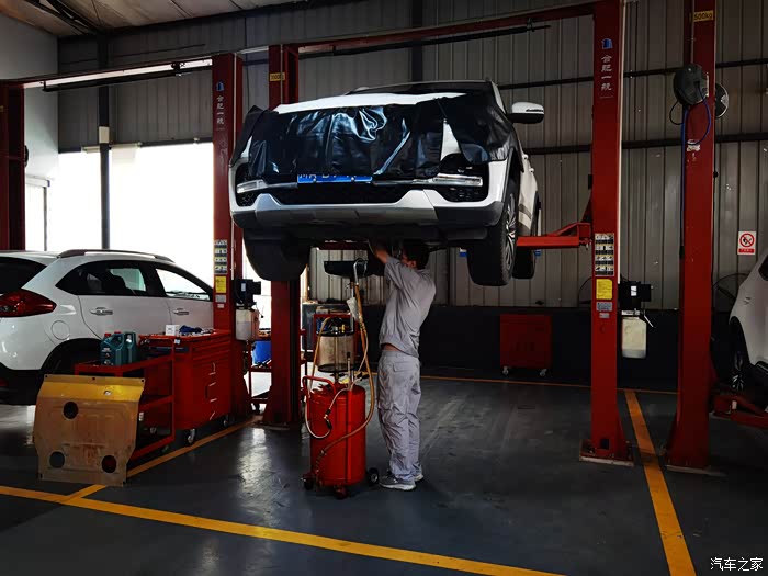

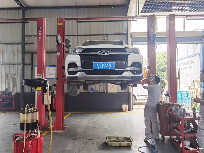

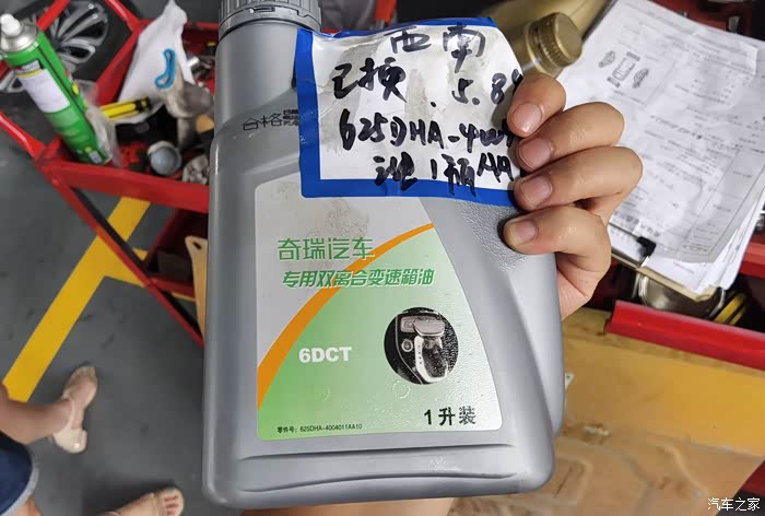

这是6万公里换变速箱油的时候,正好奇师傅们在研究什么的时候
就把我车子升高拆掉了左前轮的轮胎。
放掉老变速箱油,发现变速箱油没有想象中那么粘稠呢?

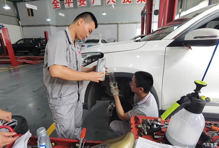

师傅用自制的小工具添加机油,群众的智慧是不可限量的。

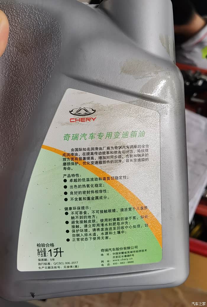

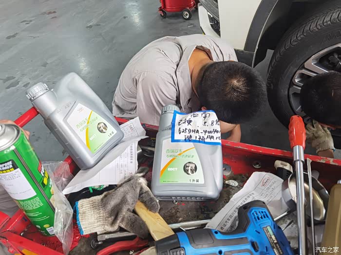

更换的变速箱油
没有数据!反正就是原厂的
