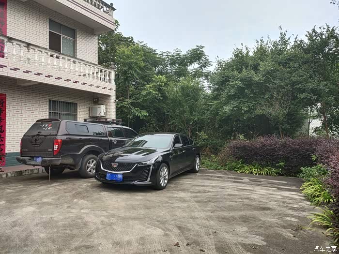

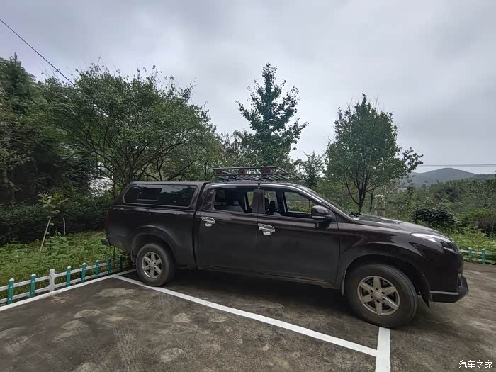

先上一张镇楼的
因为自己的规划,辞去了外企的白领工作,准备返乡创业,今年四月份把自己的城市SUV换成了新宝典。选皮卡的时候,也看过炮,大通,但综合考虑和对比参数后,还是选择了新宝典,这里就不一一讲具体原因了,萝卜白菜各有所爱。下面就讲讲提车后的一些升级改装和用车心得。
1、加装行李架。
其实皮卡已安排很能装了,用不上行李架,加装行李架主要是为了加射灯,选的行李架是带灯座的,改装空间非常大的,行李架装好后,去装射灯的时候,正好遇到内行的人,叫我最好不要装,一是有被罚的风险,二是射灯余光会打到前机盖上,影响自己的视线,非常不安全。所以最后就没装射灯了。

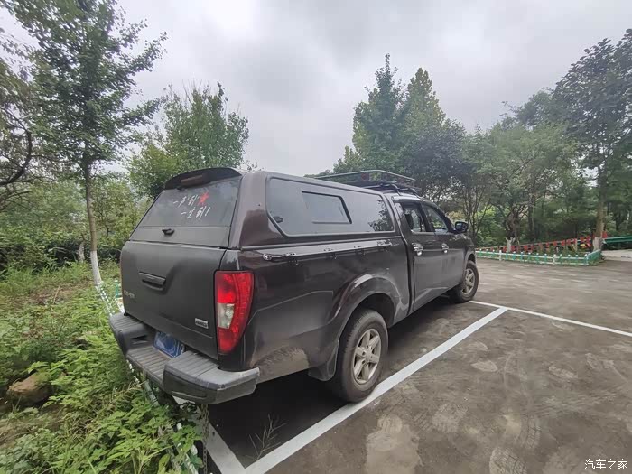

2,加装后箱盖。
相对于雨水比较多的皖南小城来讲,加个后箱盖还是比较实用的。同时在后斗门上也加装了门锁,这样后斗放点东西,也比较安全。

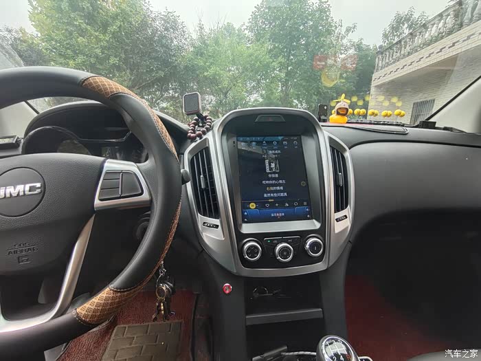

3,中控改装。
选的是次顶配的,没有原装屏,其实原装屏太小,功能也太单一。自己加装了一个。娱乐功能不用讲,很丰富。还有车道偏离、前车起步/预警、倒车影像等功能,算是比较实用吧。
4,流媒体,后视镜加热
中控屏左下方的红色按钮就是后视镜加热功能
加装了流媒体观后镜,夜间非常实用。后视镜加热功能,在雨天非常实用。增加了行车安全。

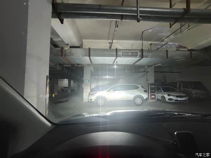

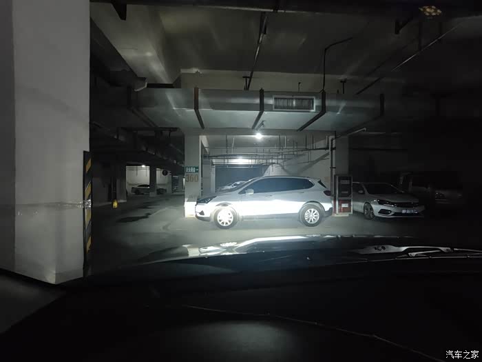

5,大灯改装
改装后近拍
近光灯最低效果
近光灯最高效果
远光灯效果
近光灯升级为氙气大灯,远光灯升级为LED大灯。虽然原车有透镜,但直接改装成LED大灯,灯光铺路效果其实很不理想,所以我改氙气大灯的时候直接连透镜一起升级了,这样灯光铺路效果非常好。近光改成氙气大灯后,也带远光功能,后以原车远光灯我就随便升级了一下,改成LED大灯了。近光升级氙气大灯的时候,原车的灯罩杯影响了大灯的高低调节功能,所以唯一的遗憾就是原车的灯罩杯不能使用了,近看有点不好但,还基本上不影响。

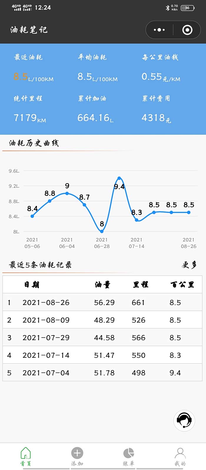

7,油耗
直接上图
来改油耗记录收尾
个人感觉油耗还行,这个油耗小程序也非常方便。
