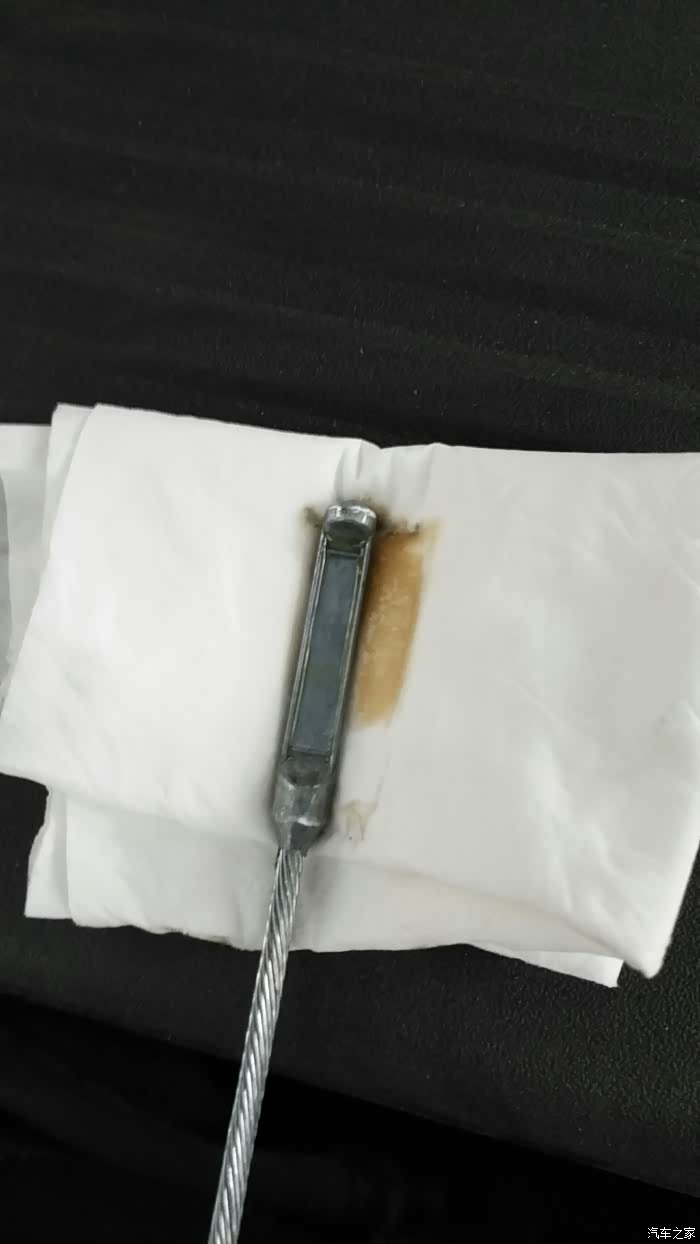

机油尺看机油液位不太直观,可以借助纸巾来判断
这张最清晰

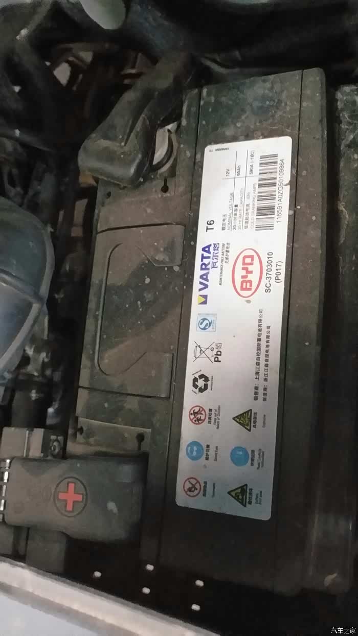

瓦尔塔电瓶,悦悦的我用了3年!第一次亏电在冬天,停了5分钟,后来就无法启动,顺手就换了,看这个能用多久

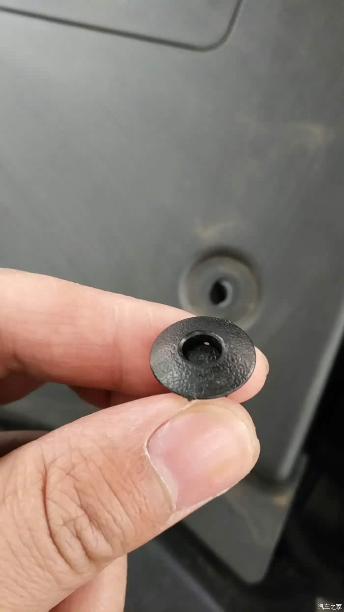

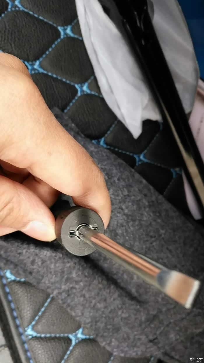

卡子的正确开启方式

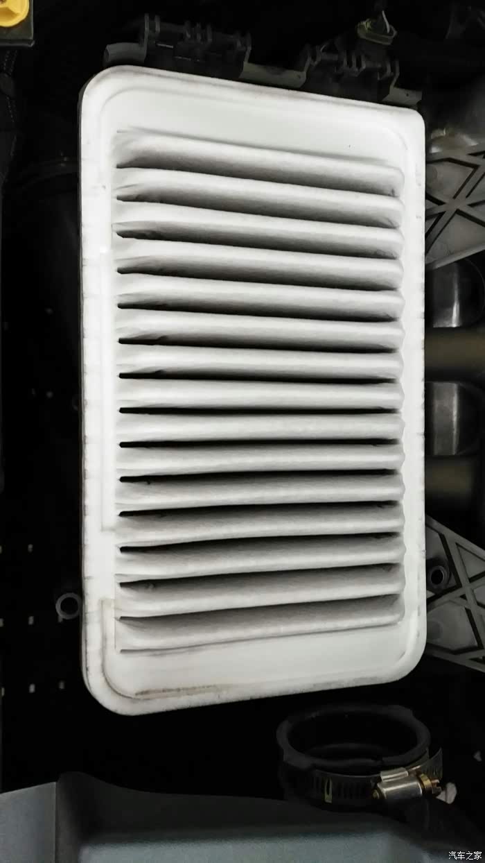

8400公里了,4请保养没有检查空气滤芯,我自己闲的**,拆开看看,结果十分惊喜,白!真白!而且空气槽也没有杂质
或许是得益于进气口歧管的设置!

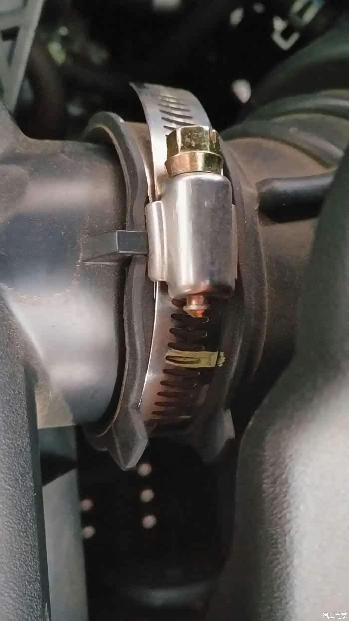

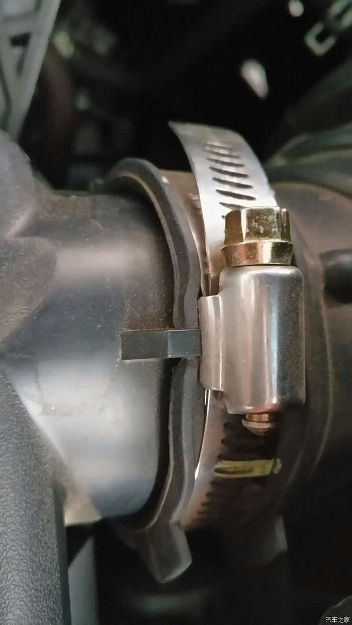

标记笔画,可以对比拧紧位置!
设计者很用心!胶圈有个小卡口进行位置比对

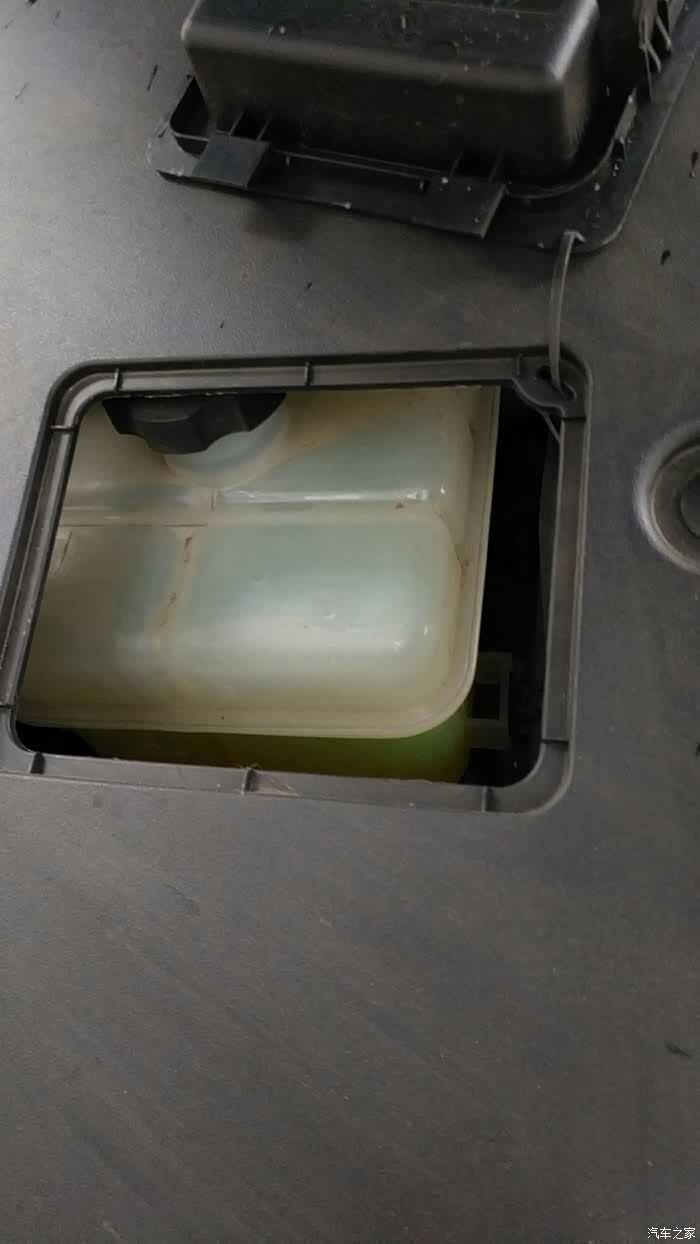

时常检查冷却液液位

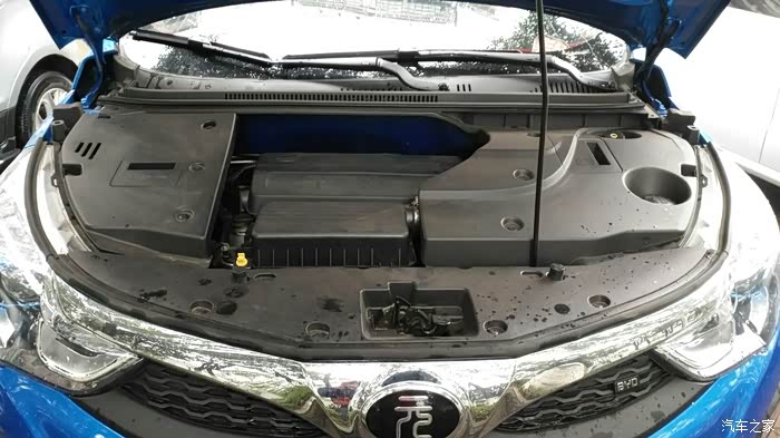

规整,看着舒服!不过我找了好久没看到液压助力的转向液壶呢?
真心规整大爱!

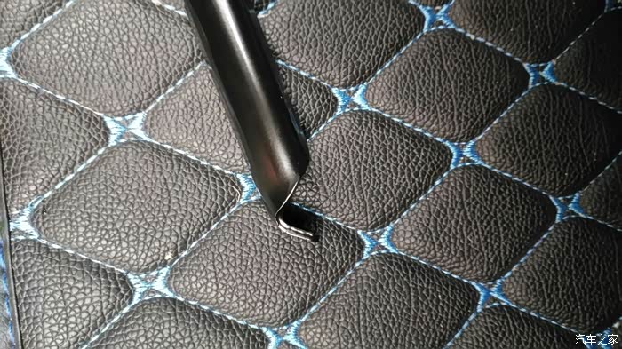

工具篇:多用途螺丝刀,小吐槽一下,这个卡口不够紧,导致掉到护板里面了……用的时候车友们要注意:这是手扶式拖拉机
这工具真心点赞!不但亮堂没得说!而且可调角度,深度也很不错!较少或者说不会滑螺母还是加力型
亲身实验,好用!
不过这个是干嘛用的?翘轮胎石子?
