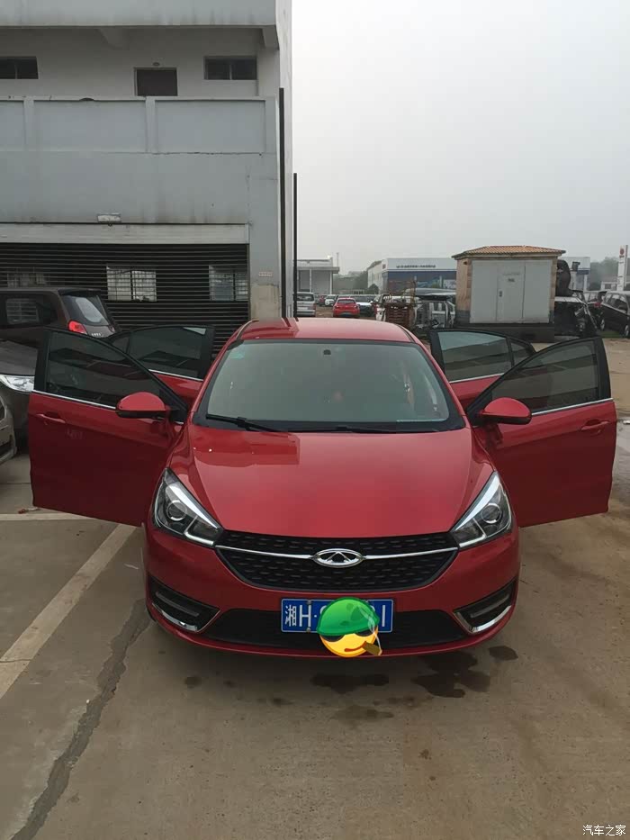

人多不好意思拍 偷拍的

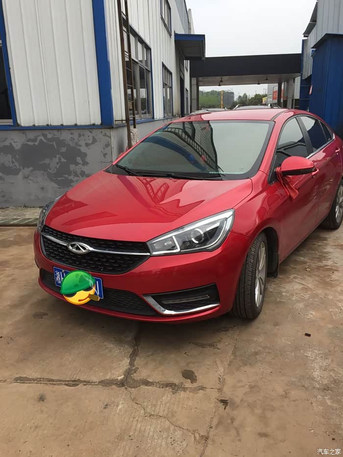

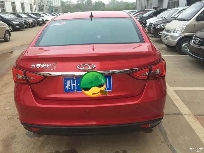

平安到家

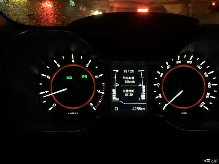

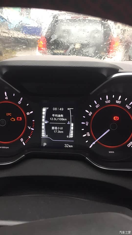

买回来第二天在市区瞎转悠,表显油耗逆天

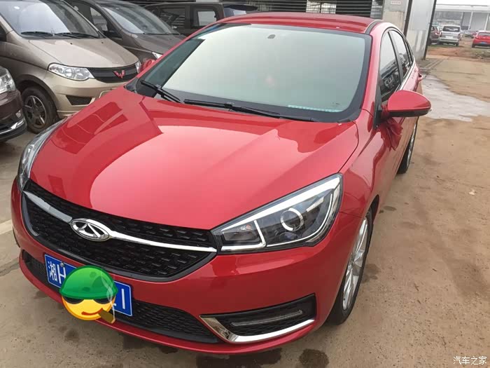

上牌前洗白白
上牌前洗白白

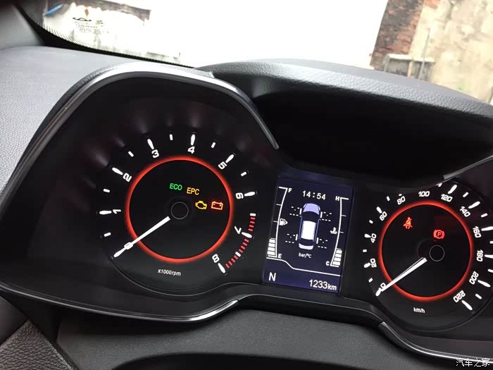

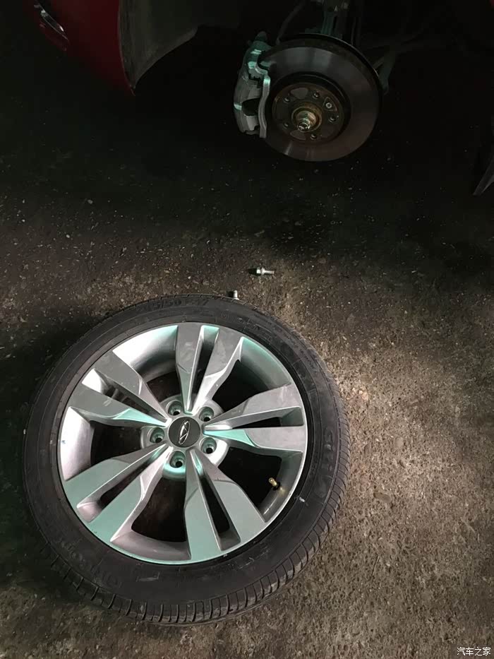

TB买的所谓原产胎压,联系好施工店安装加动平衡一百大洋
拆下的17寸大脚  准备安装胎压传感器。。。
蓝色的小盒子插到OBD插口激活胎压界面
这个胎压必须跑一段路程才会有显示  (听说领跑版的也是要跑起来才会显示胎压)

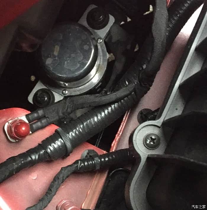

传说中的电子真空助力泵,踩刹车就嗡嗡响

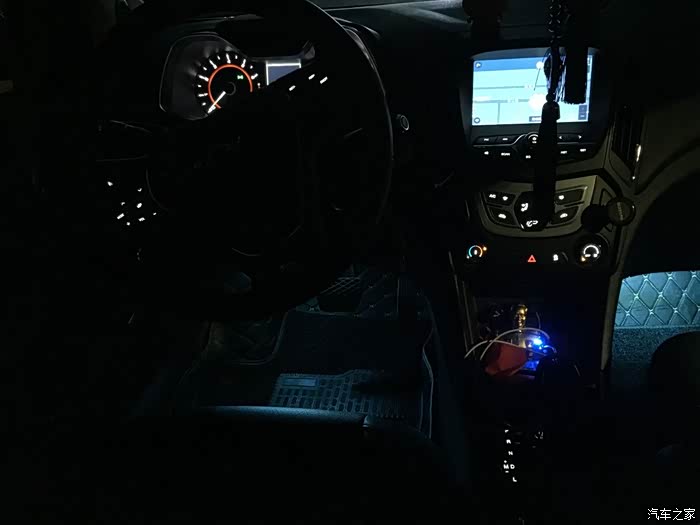

脚底灯实际上就是宏光车的牌照灯(LED的)贴个蓝色的膜
手机拍不出效果,本来发白光  贴个蓝色的膜带点蓝色了(白光太亮了)

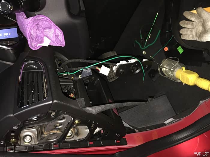

这个是加尾箱开光和脚底灯的作案现场,挑灯夜战

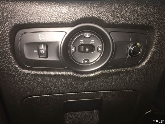

银色的复位开关(装这个主要是别人下车到尾箱那东西的时候半天摸不到开关)别跟我说按遥控,车子不熄火按遥控不起作用!!

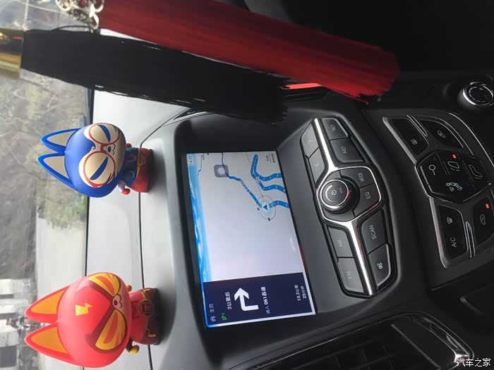

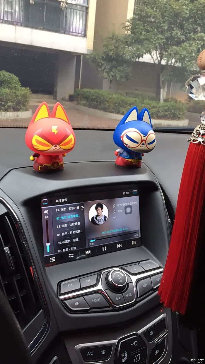

自己装的安卓导航7寸的,主要是想保留原车面板(现在看来7寸还是小了点)

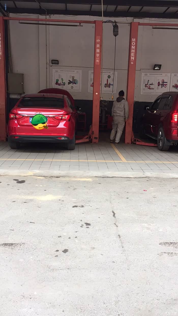

首保时偷拍的一张   这边的售后规模不大,服务倒是挺热情的

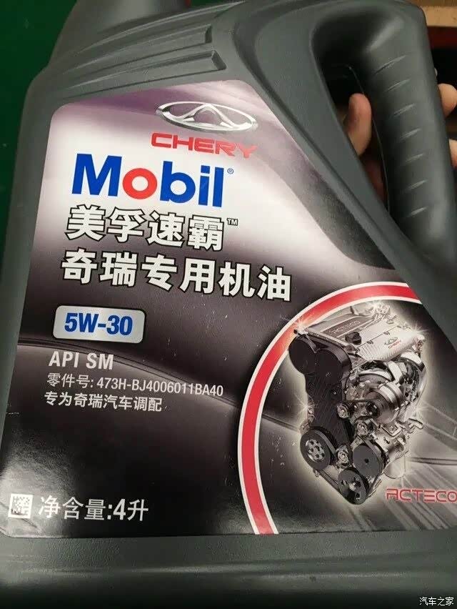

首保换的机油,空滤吹了下,紧了螺丝,检查胎压等等

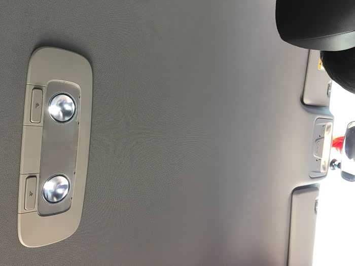

参照论坛大神改的后排阅读灯。

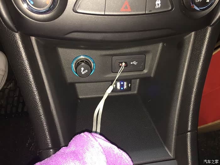

手机没地方充电怎么行?  加个双USB充电接口

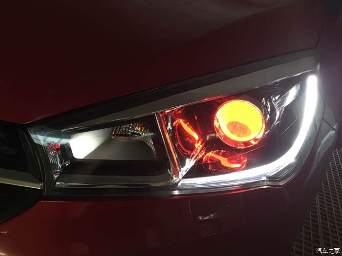

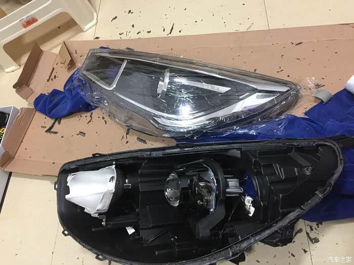

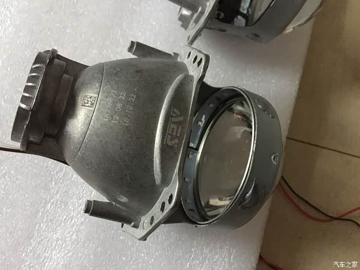

本车加装最辛苦的环节----自己动手改国产海拉5双光透镜
  这是卸了前杠的艾五,防撞梁厚度还不错连接处还有吸能盒   我公司的车全系都没有吸能盒

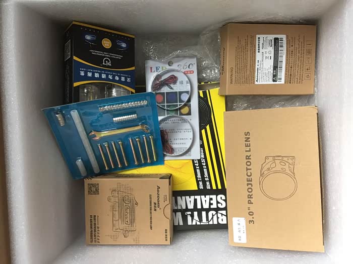

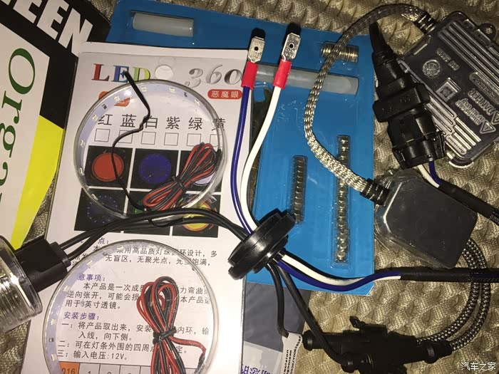

网上淘的改灯配件全家福
安定器 恶魔眼
氙气灯泡 汉雷5500K
国产海拉5透镜特写(恶魔眼已经装上了)

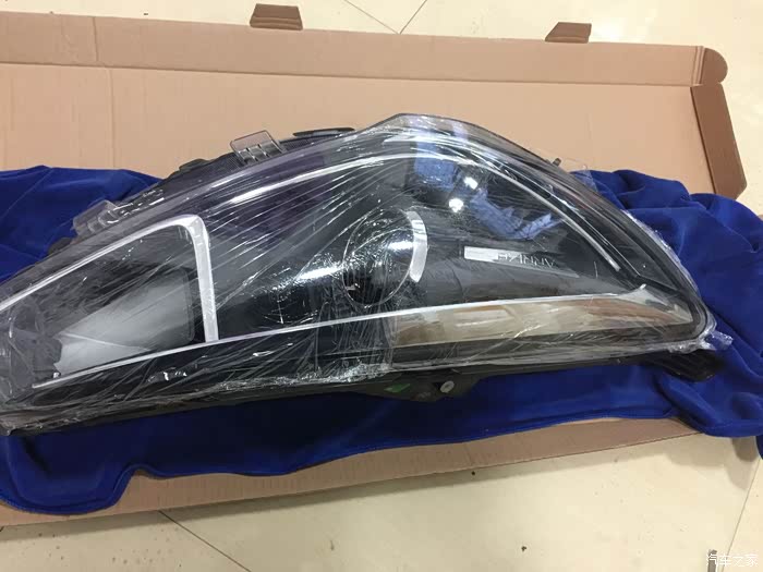

拆下的大灯总成贴上保鲜膜

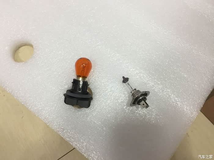

取下的转向灯灯泡和大灯灯泡(H7)

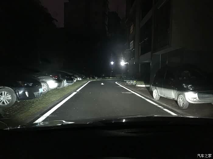

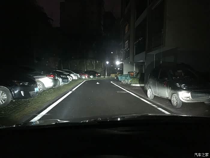

开灯过程真的好辛苦,冷胶真心难开   过程就不说了痛苦并快乐着     直接上效果图。。。

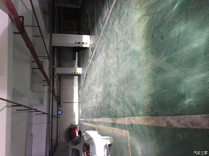

地下车库调试灯光
红色恶魔眼接的小灯
调试好的近光
调试好的远光
  这次改灯基本达到预期效果,比原车好了不止一点。
