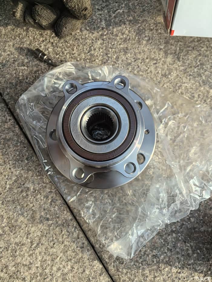

一体式的轴承,正面有一些代码,各位都懂,可以确定是国产;
背面带磁环,给ABS感应的,应该是这样;

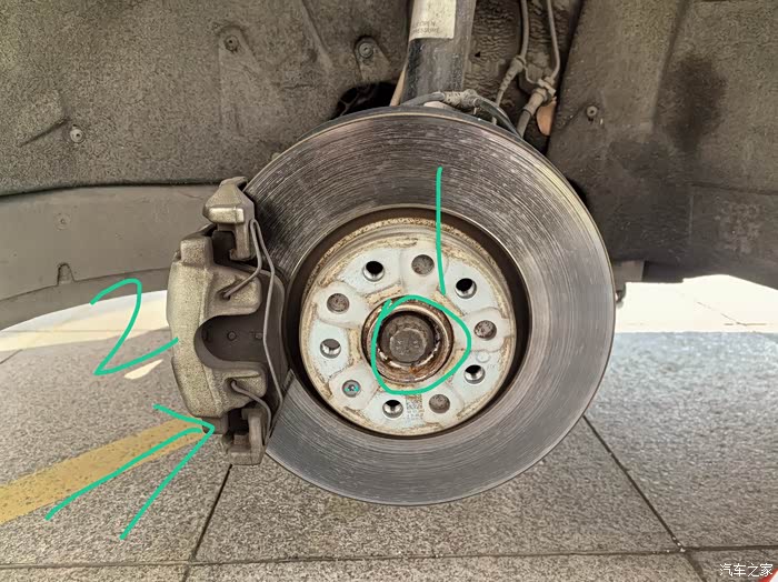

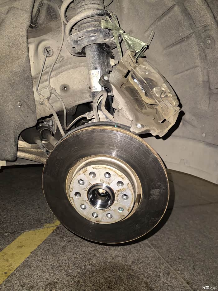

拆掉轮子,露出刹车盘、刹车泵,能看到的都能看到的,仔细瞧瞧;先拆松驱动轴的大螺丝,因为没拆过这么大力矩的螺丝,拆之前有点抖乎,提前咨询了下铁子,所以提前花了几十块买个了500牛米的非常普通的力矩扳手;

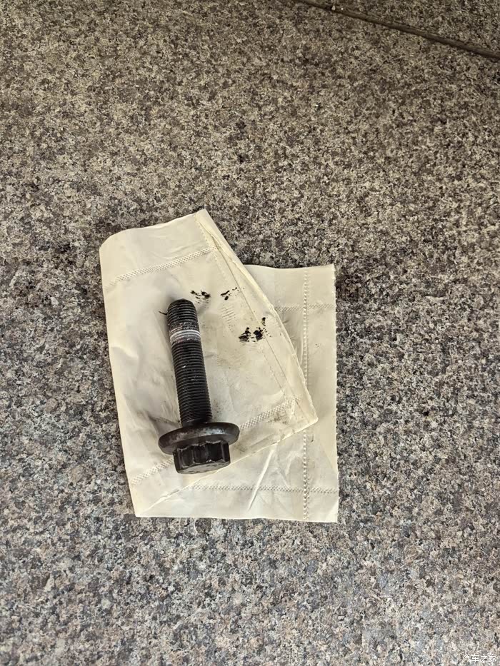

拧松并拆掉螺丝,还是比较好拆,只是给点力,能搞动;螺丝长这样,用的24的十二角;螺丝就是对应上图的1;拧松的时候在上图2剪头位置插个起子防治盘子转动;由于拆螺丝,没法拍照;

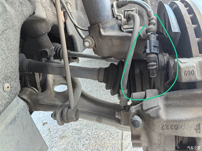

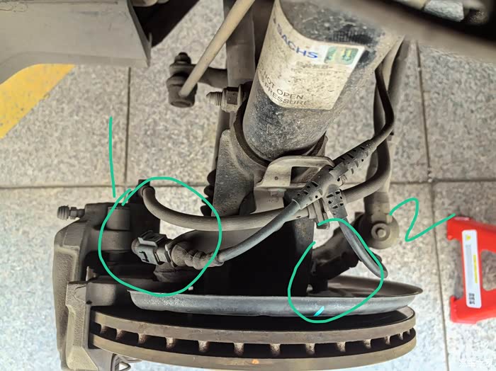

拆掉1号位置的刹车片感应线插头(只有左边有,车右边没有这个感应线),一字起子在凸出来的那个缝隙一别就可以拔出插头;同步拆掉2号位置的轮速传感器插头,这个位置稍微难搞点,慢慢搞也能搞下来;
轮速传感器的固定螺丝直接拆不了,必须要先拔出插头,防治硬拆螺丝搞坏感应器,所以只能一步一步来,起子没法从下面别,只能用个小钩头慢慢弄,这个位置坏了十几分钟;
刹车片感应线插头很好弄,起子从上面别 很轻松;

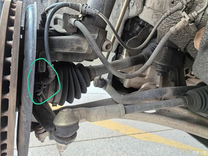

左边的轮速传感器插头是不是很刁钻;

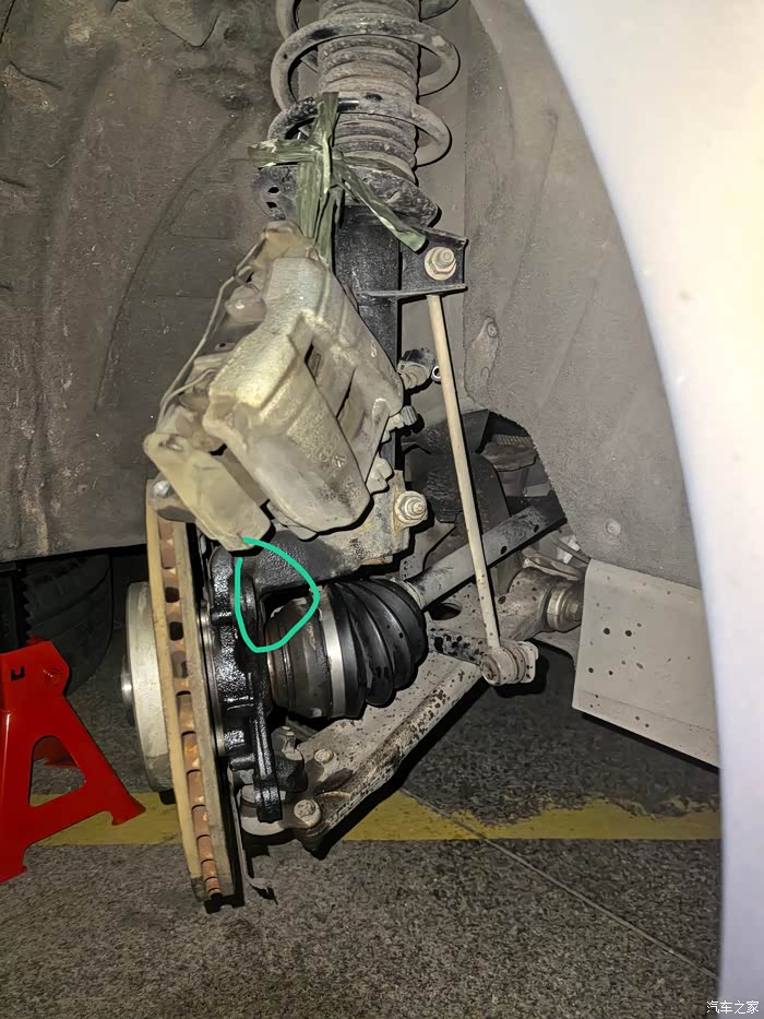

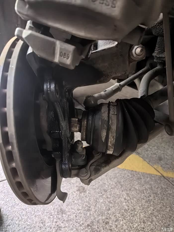

驱动轴的螺丝拆完里面长这样;由于没带铁丝和绳子,所以又把刹车本固定到羊角上,同步把背后的铁挡板拆掉,方便操作,其实可以不拆;上图的油是喷了除锈剂 方便炒螺丝,也不知道有没有渗透进去;
驱动轴轻松能推出一定距离,但是拆轴承的四个螺丝还是需要调整角度和方向保证拆螺丝;

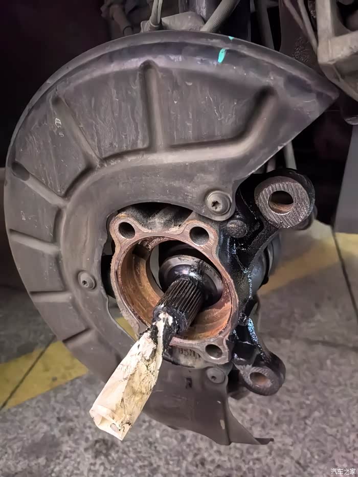

拆掉轴承的固定螺丝1-4,轴承就可以轻松拿下来,如秀死拿不下来,直接用脚蹬两下就能拿出来了,拆完就这样子;由于第一次换轴承,轴承的固定螺丝孔跟万向节里面是通的,没经验,搞出了里面的油,用纸巾稍微挡挡;

少拍一张照片,用下初始照片吧;装好刹车盘和刹车泵,打好固定螺丝的扭矩;拧紧螺丝的时候在图上剪头位置插个起子,就不需要用人踩刹车了;

右边拆完驱动轴立马拿个纸巾堵住那个动,防止油流出来,所以控制得很好,左边悲催了;
推出驱动轴,同时给轴承固定螺丝喷一些除锈剂润滑润滑;
拆掉轴承,右边羊角锈蚀的严重些,羊角与轴承的固定槽里都是锈迹;

打到固定扭矩,拧紧的时候在箭头位置插起子 老操作,大伙都懂;
最后装好图画位置的轮速传感器,上轮胎清理战场;
