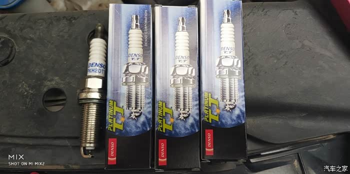

首先介绍这次主角
电装(DENSO)双针白金火花塞PKH20TT

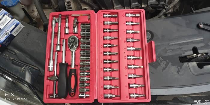

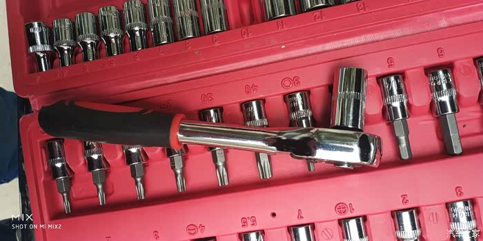

看过我洗节气门得朋友相信会这套工具并不陌生
虽然不是特别强大,之前绰绰有余了。

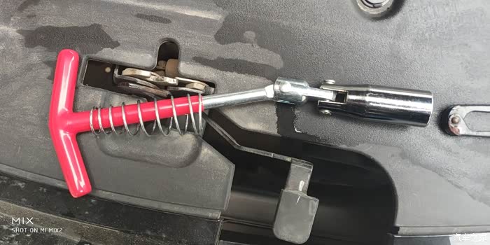

再来介绍最重要得工具,拆火花塞长套筒。买得型号是16得。主要便宜,而且超好用,唯独要增加杠杆力度。不然原车火花塞单凭双手不加力超级难扭下来。

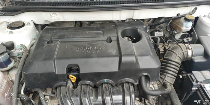

先选用10mm套筒把发动机罩罩螺帽拆下。

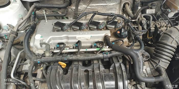

这就是核心。拆之前一定要把发动机表面清理干净,不然等会拆得时候掉渣子下去就彻底结束
发动机真面目就展现再面前,豪车得核心

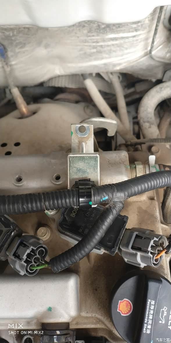

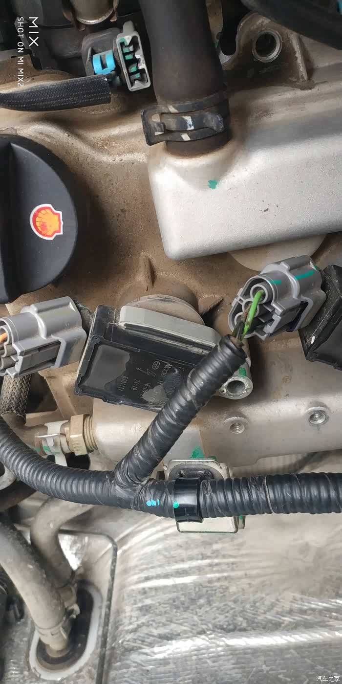

依然是10mm得套筒把线束螺帽拆下
拆掉螺帽

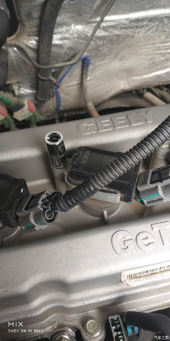

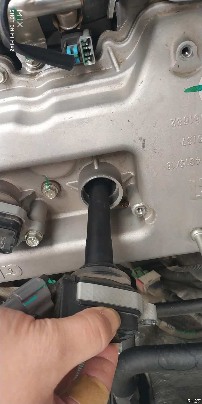

把点火线束整根拔下来。

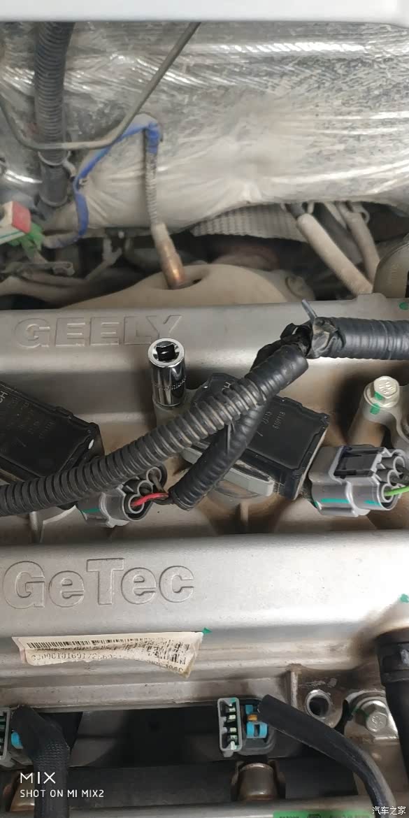

这个时候就能看见原装火花塞了,我们换得就是他!

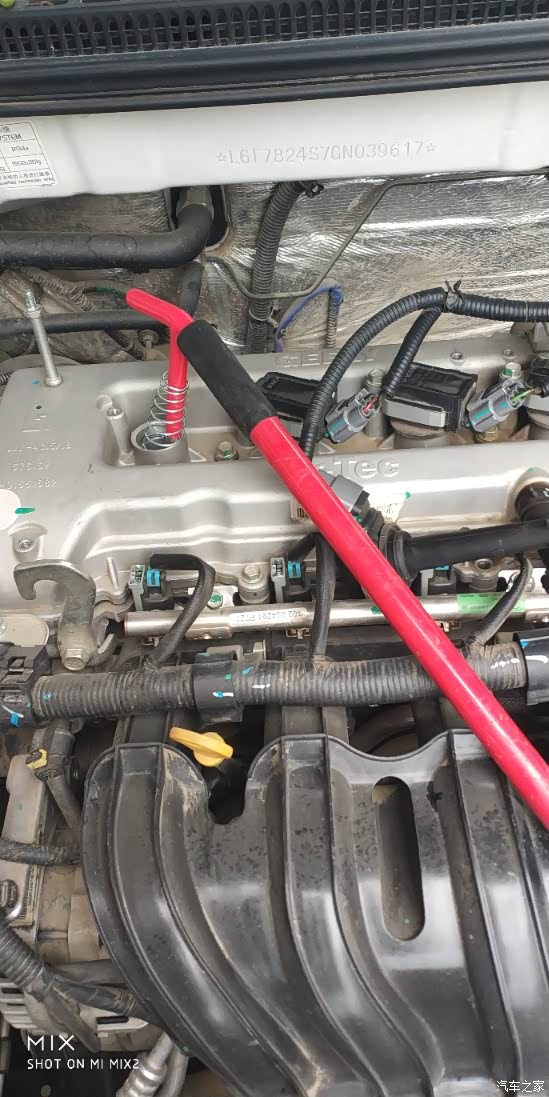

把长套筒插进去,逆时针旋转,将其扭下。
实在不行加个杠杆力,很轻松!

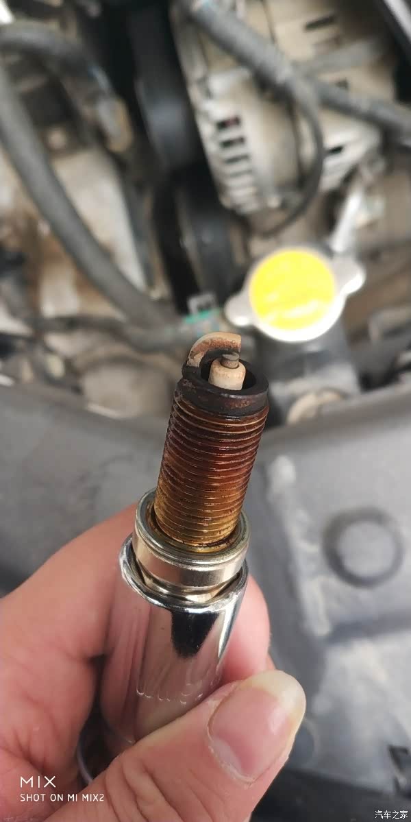

这就是拆下第一个原装火花塞。2年4万公里得样子。
感觉还能跑1-2万

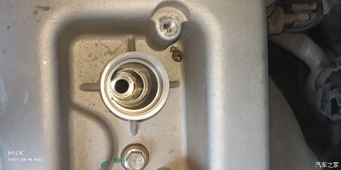

继续拆,做个对比!

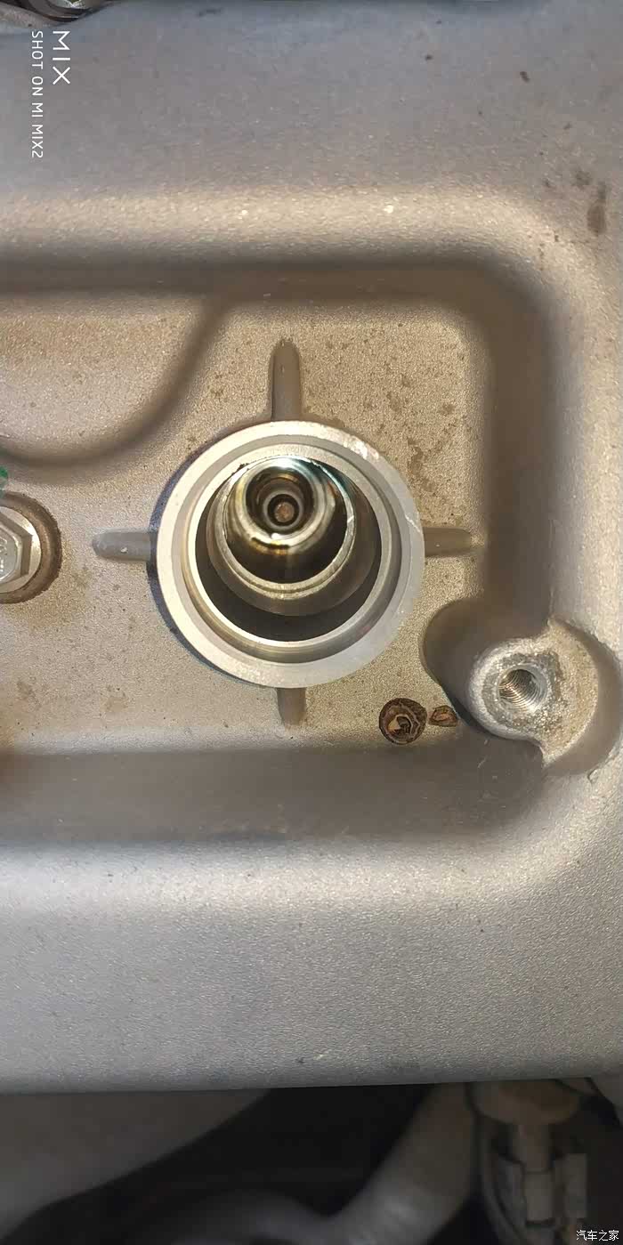

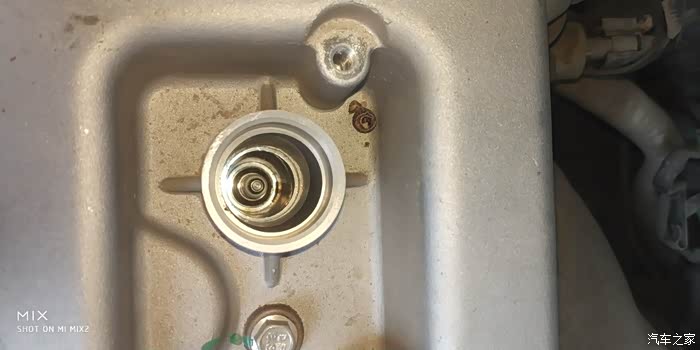

核心深处。小心别点渣进去了。
将新火花塞放长套筒上,套筒有个胶垫能卡主火花塞。然后顺时针扭紧就可以了。是不是很简单!说简单,但是也有风险的。一定要小心!
火花塞一定要一个一个得更换,不能一起拆,一起换。换完这个经常装回原样,还是怕掉渣进去。

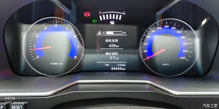

然后就点火。一步一步来。不要一上车就踩离合点火。应该点一下解锁。二下全通电。等5秒。再踩离合点火。这个过程不能急。一切正常。这就算更换完成!
上图是冷车所以怠速过千。

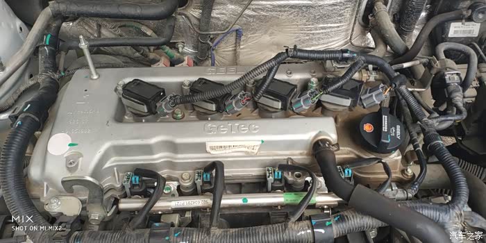

将发动机罩罩原路装回
