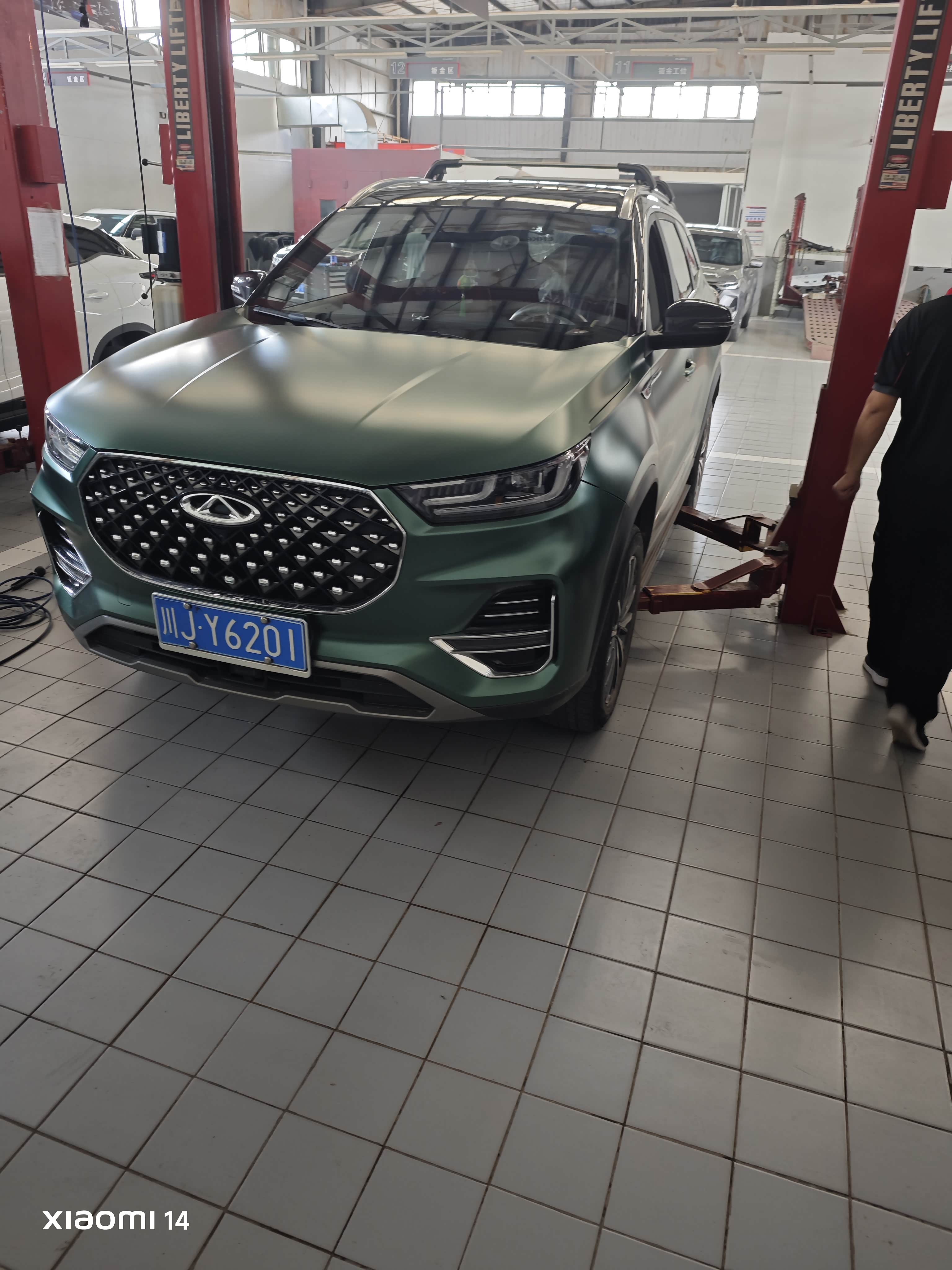

都说奇瑞售后贵,今天就来分享一下奇瑞瑞虎8PLUS1.6T版本的车,更换变速箱油一共需要花费多少钱,帖子结尾会附上结算单,想了解的车友一定要看完,正题开始首先根据车辆使用手册建议,双离合版本的变数箱有60000公里或四年需进行更换,大致在网上了解的内容大致意思也是这个标准,我的实际里程还差几千公里到,但是时间已经到了,为了保证我购买的延保套餐质保,选择提前到店进行更换。

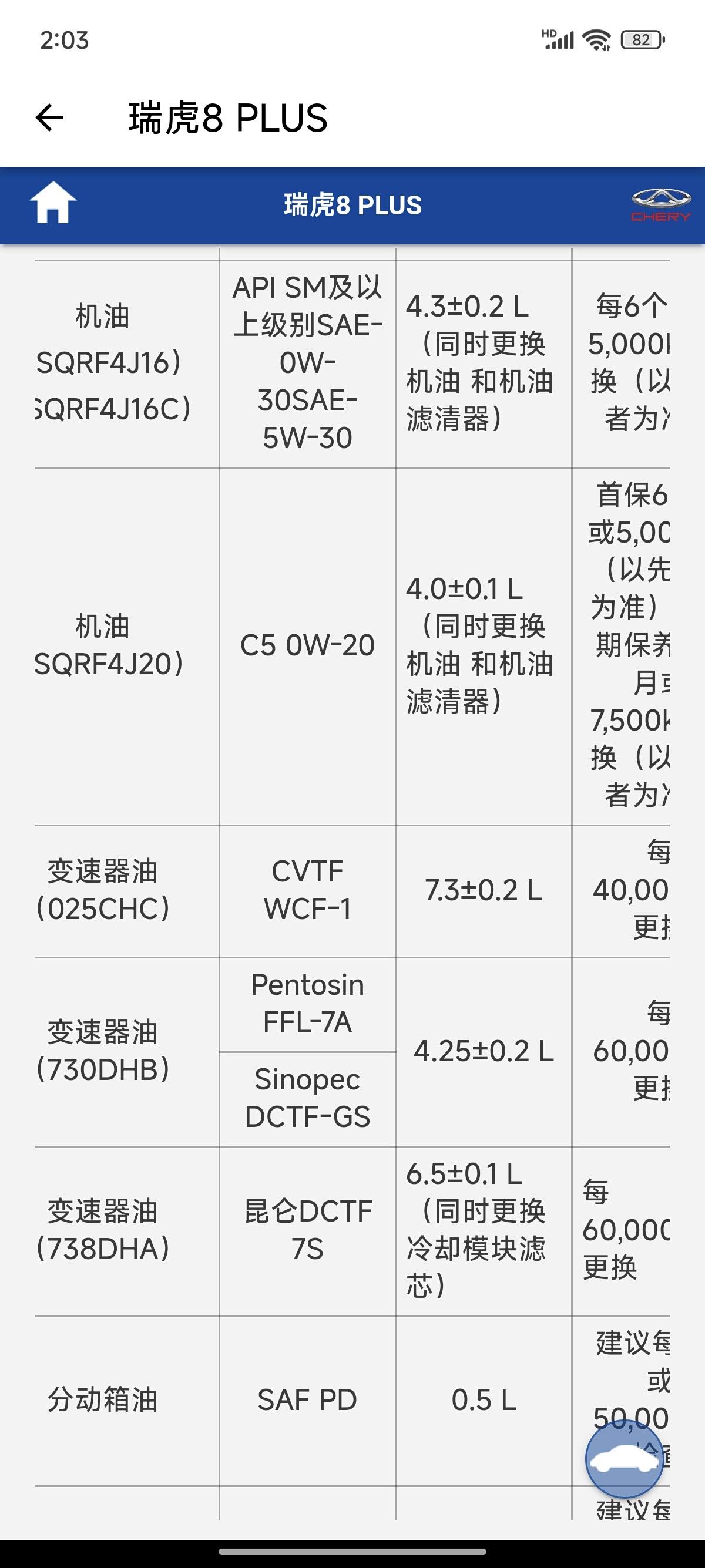

根据奇瑞的电子用户手册,我的这款瑞虎8plus一共有两种发动机排量和三种变速箱,我的这台2021款的1.6t是采用的格特拉克变速箱。需要更换730DHB更换里程60000公里,使用量4.25升左右。但是变速箱油都是一升一桶的,到店售后顾问直接会给你讲,需要购买5升。因为变速箱油不像机油,更换的人比较多。毕竟需要4年或6万公里才更换多的油品,也只能自己带走。

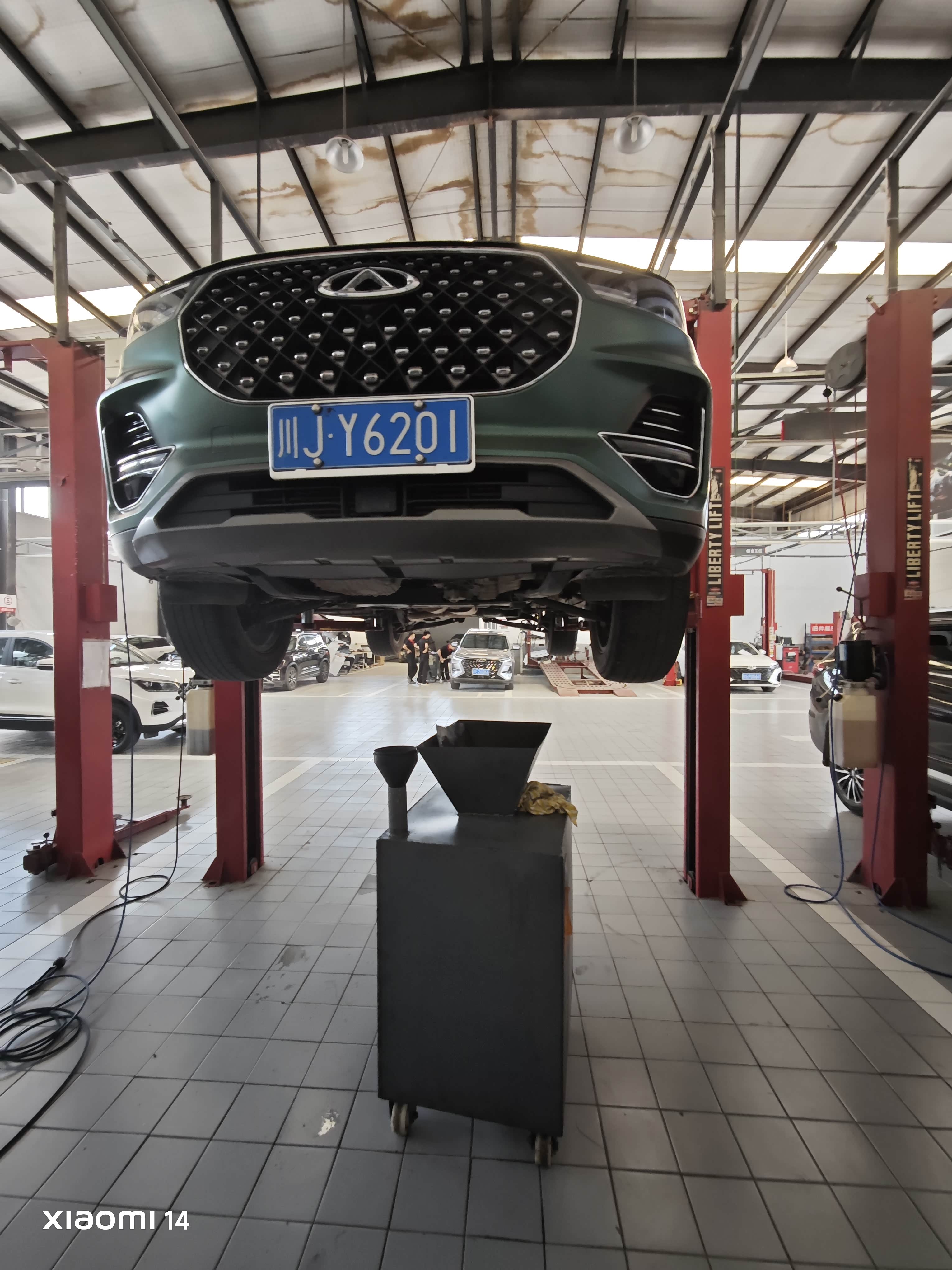

更换变速箱油也和保养发动机一样,需要把车子用举升机举起来。相比更换机油还是要麻烦一些,需要拆卸下护板。

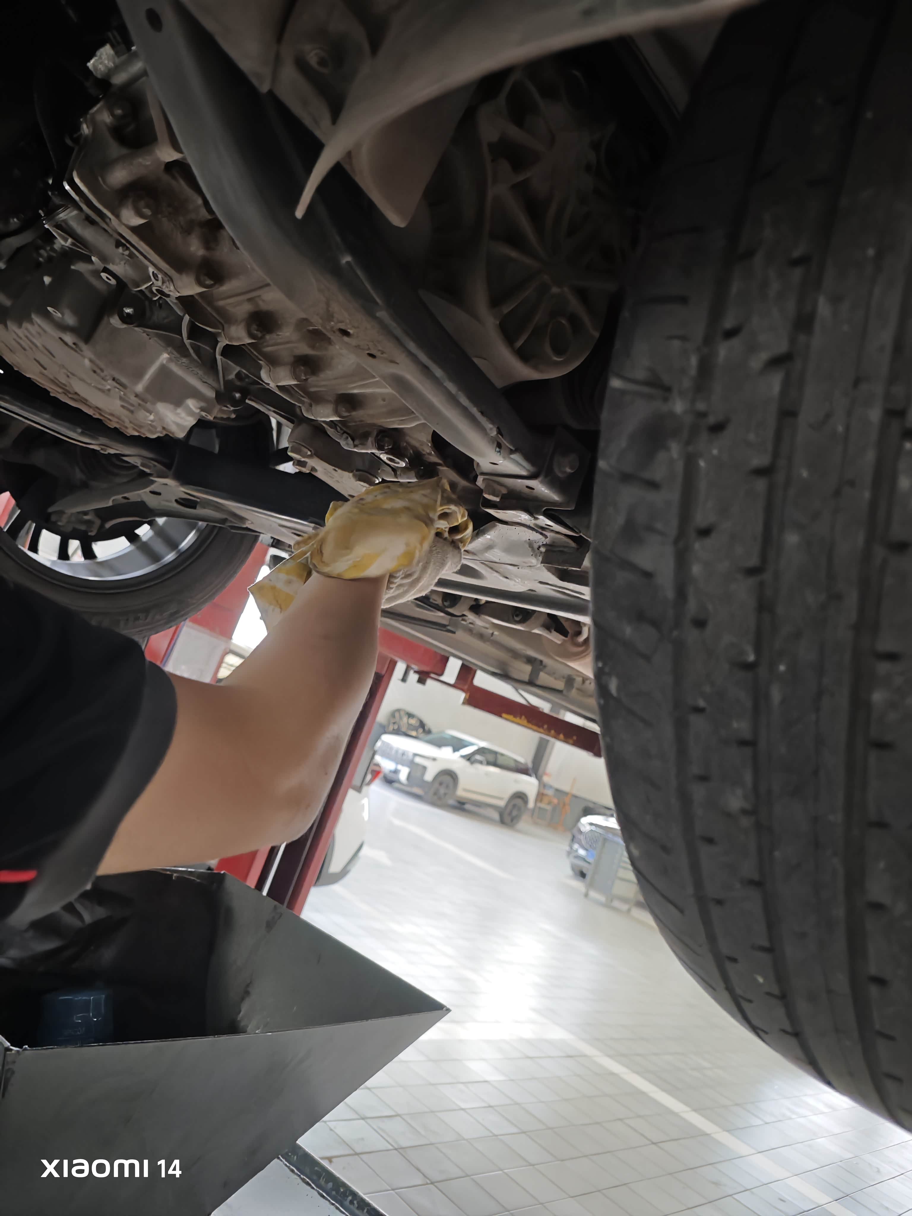

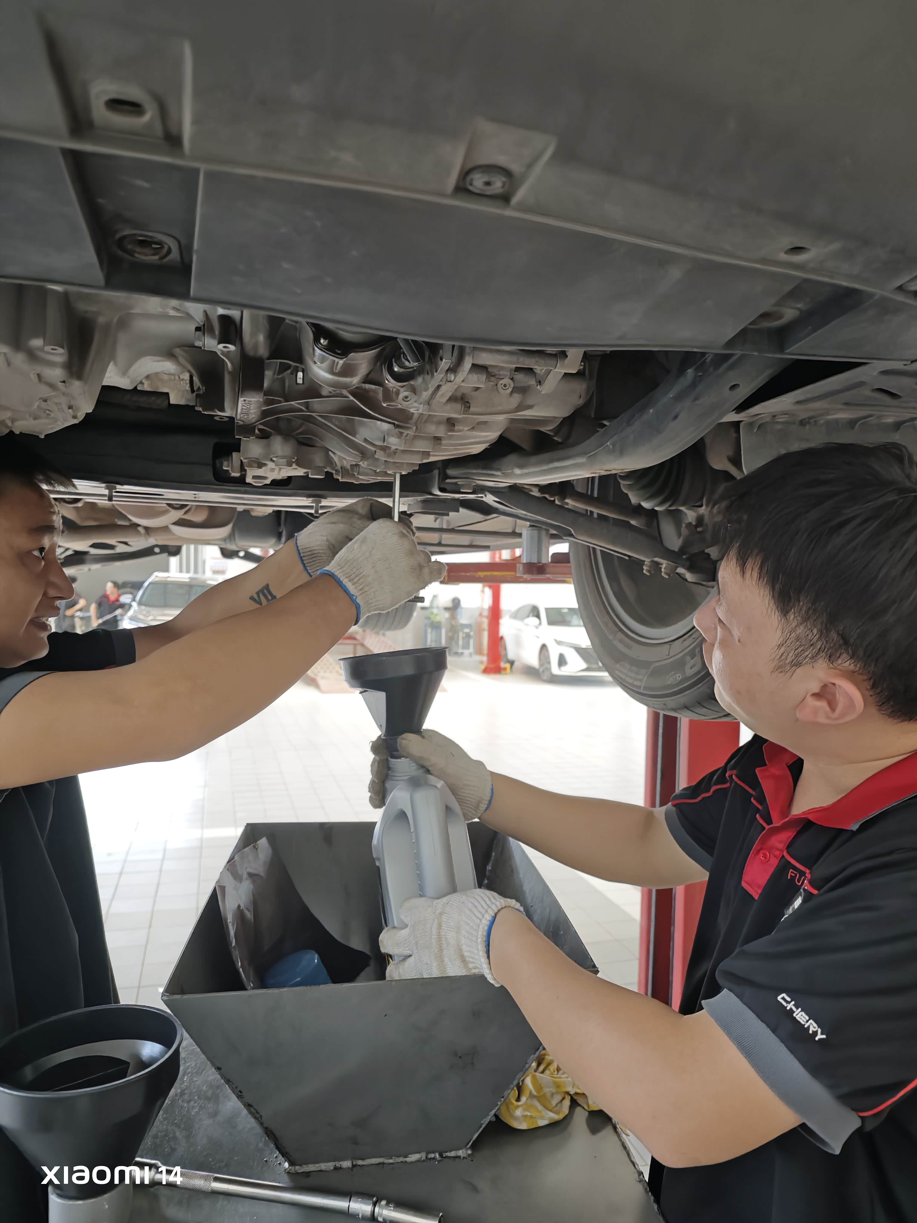

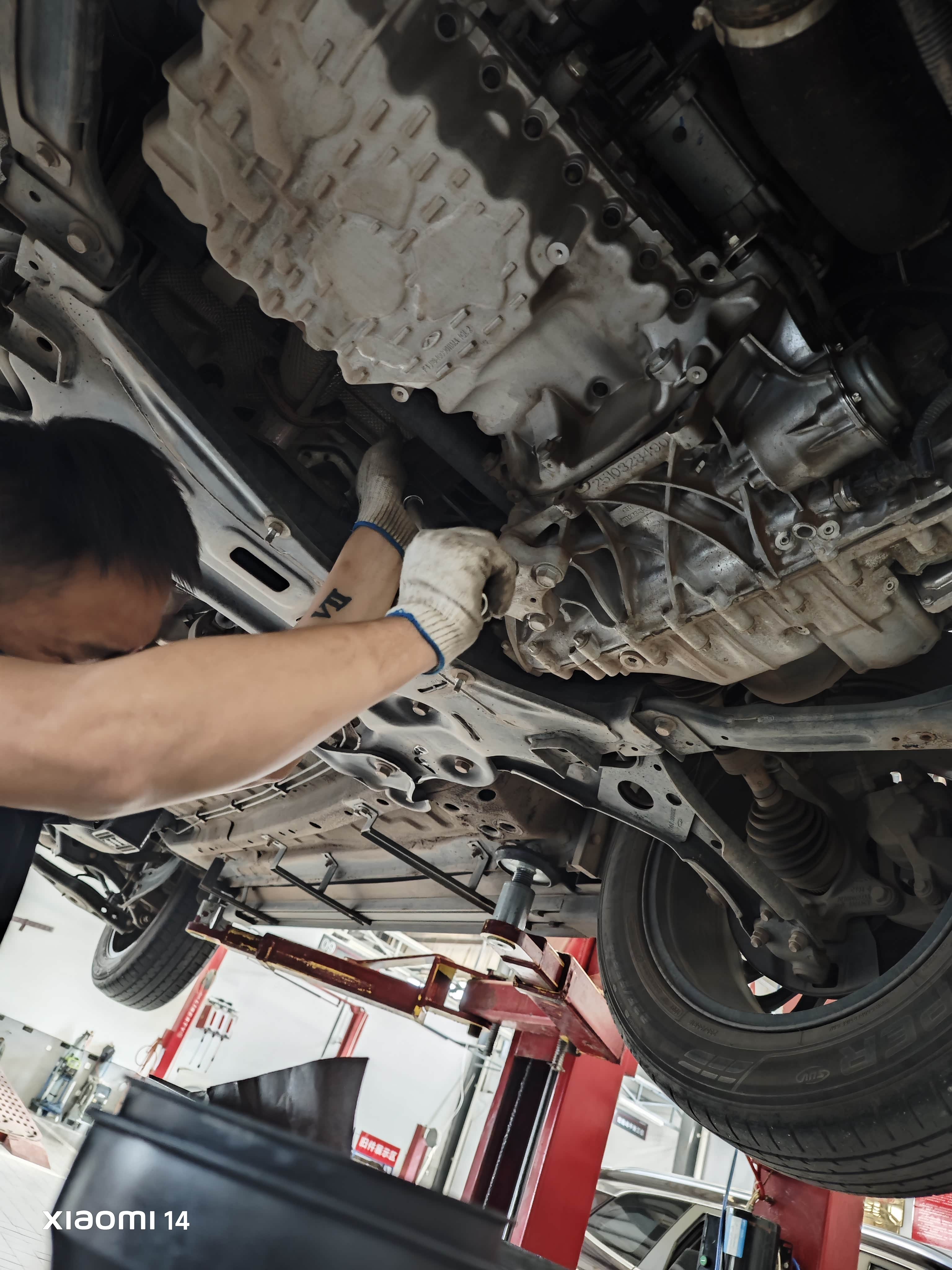

8plus这款车采用的全铝发动机包括油底壳和变速箱壳体都是铝材质。更换变速箱油,对于售后师傅来讲都非常的简单。本次采用重力换油的方式更换,在变速箱壳体的右下方有一颗放油螺栓,打开就可以把油放出来。

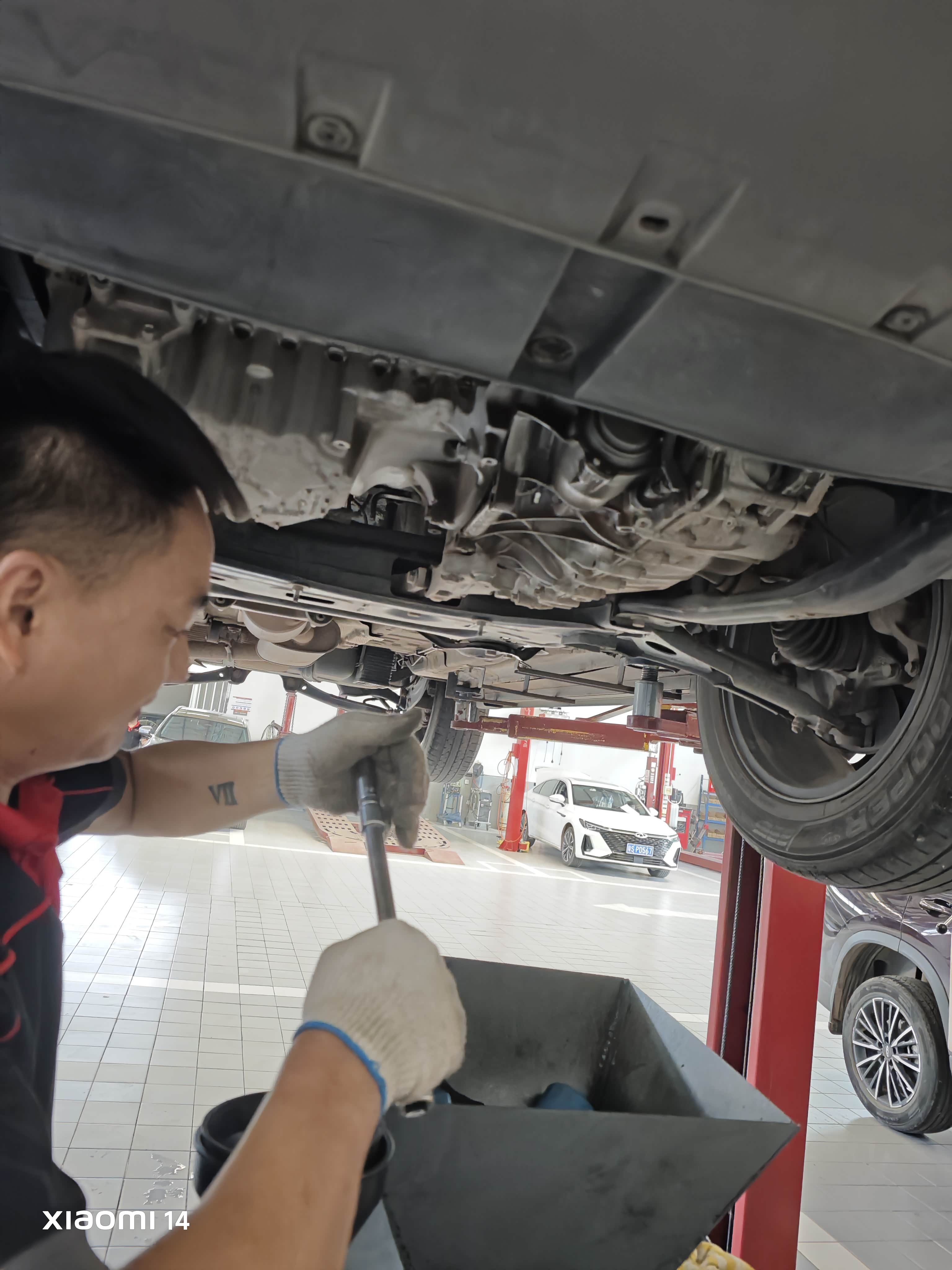

售后师傅把下方的放油螺栓拧松后需要找到加注口把加注口的螺丝拧掉,再拆卸下方的放油螺丝,通过重力放掉废油。

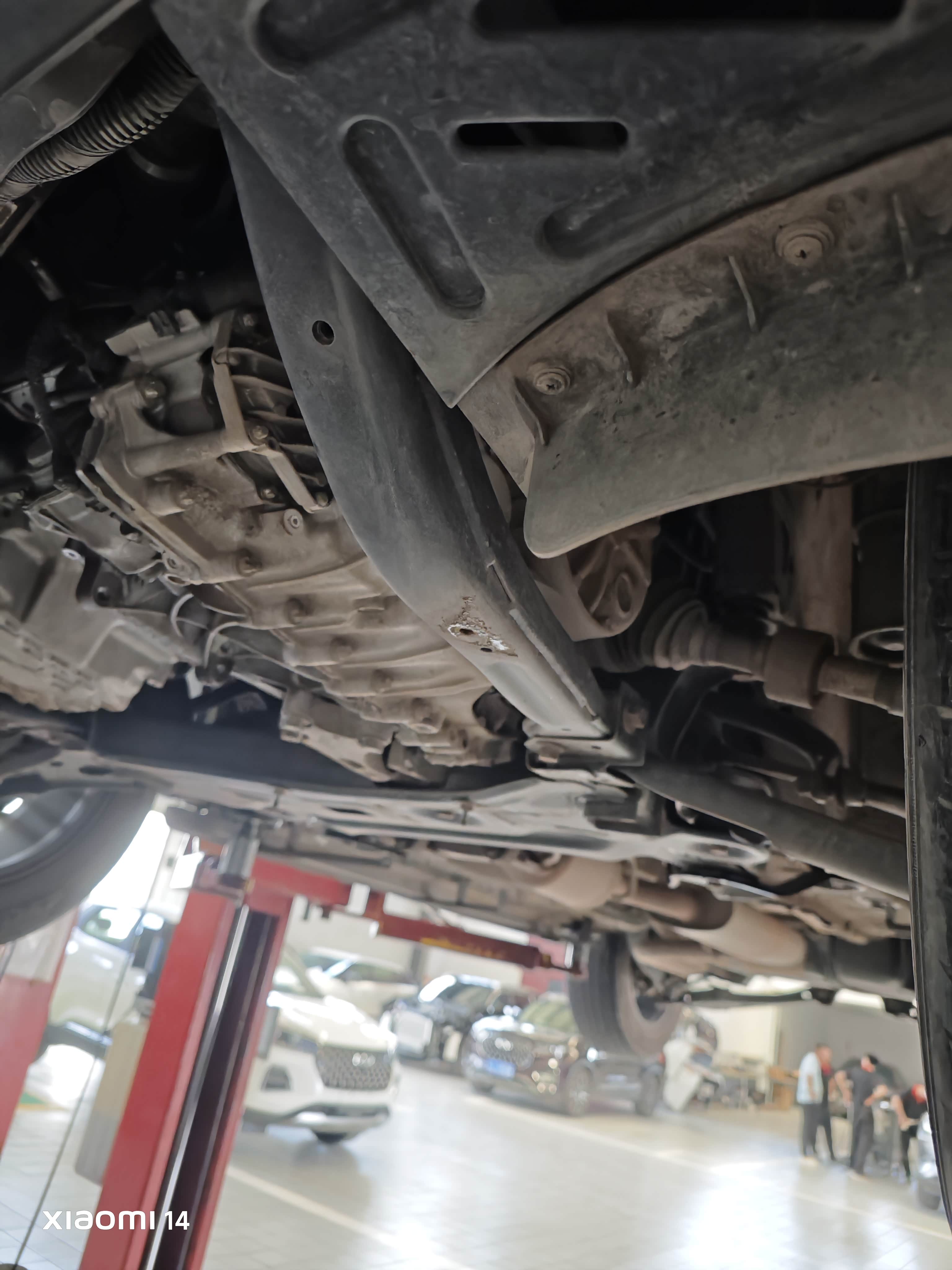

拆卸下护板后也大致看了一下瑞虎8plus这款车前方采用的是拼接式副车架,不是真正意义上的全框式副车架。对于这个价位来说,个别车型还采用元宝梁的方式,这台车还是比较良心的,看了底盘也没有生锈的迹象。

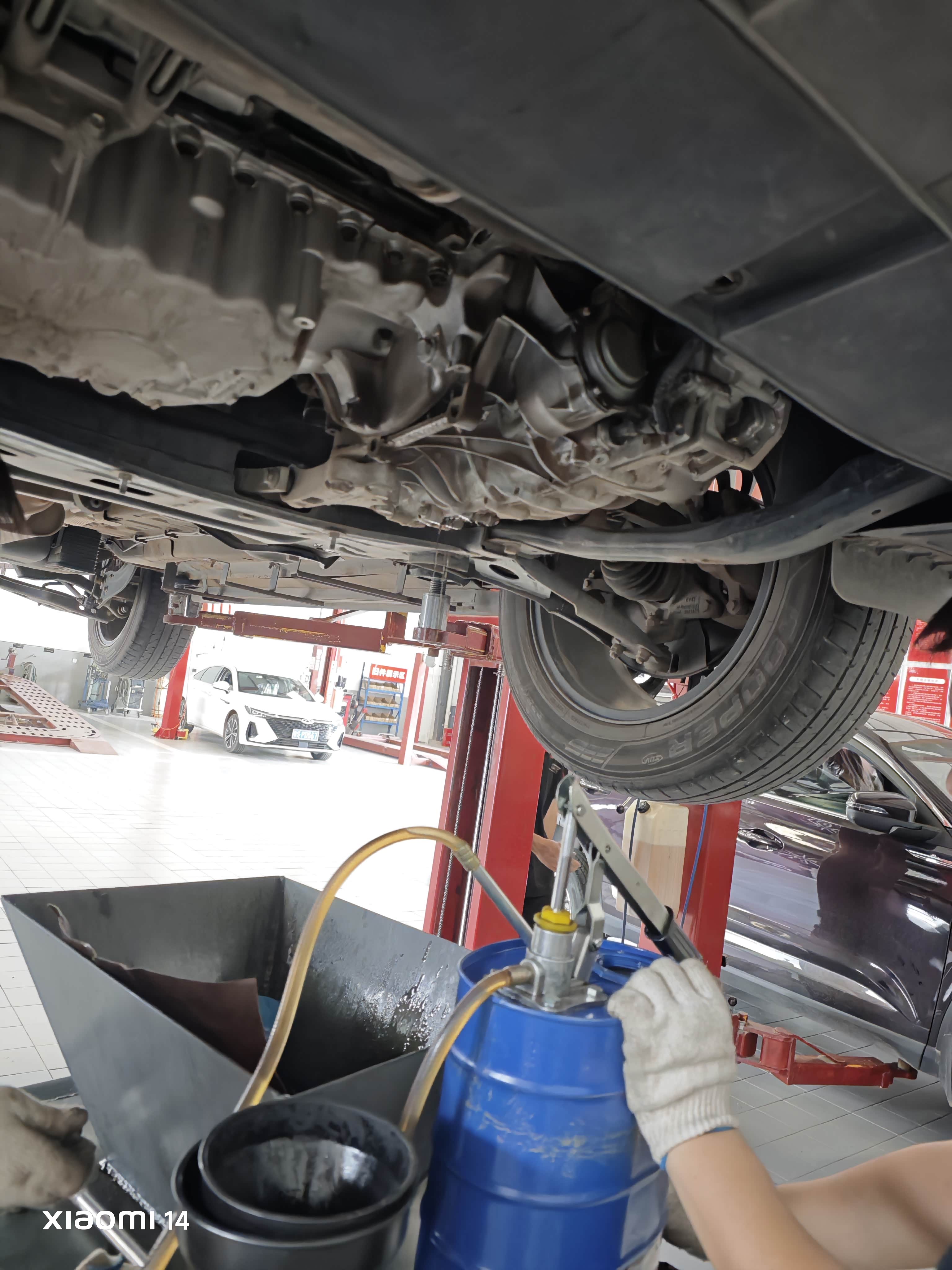

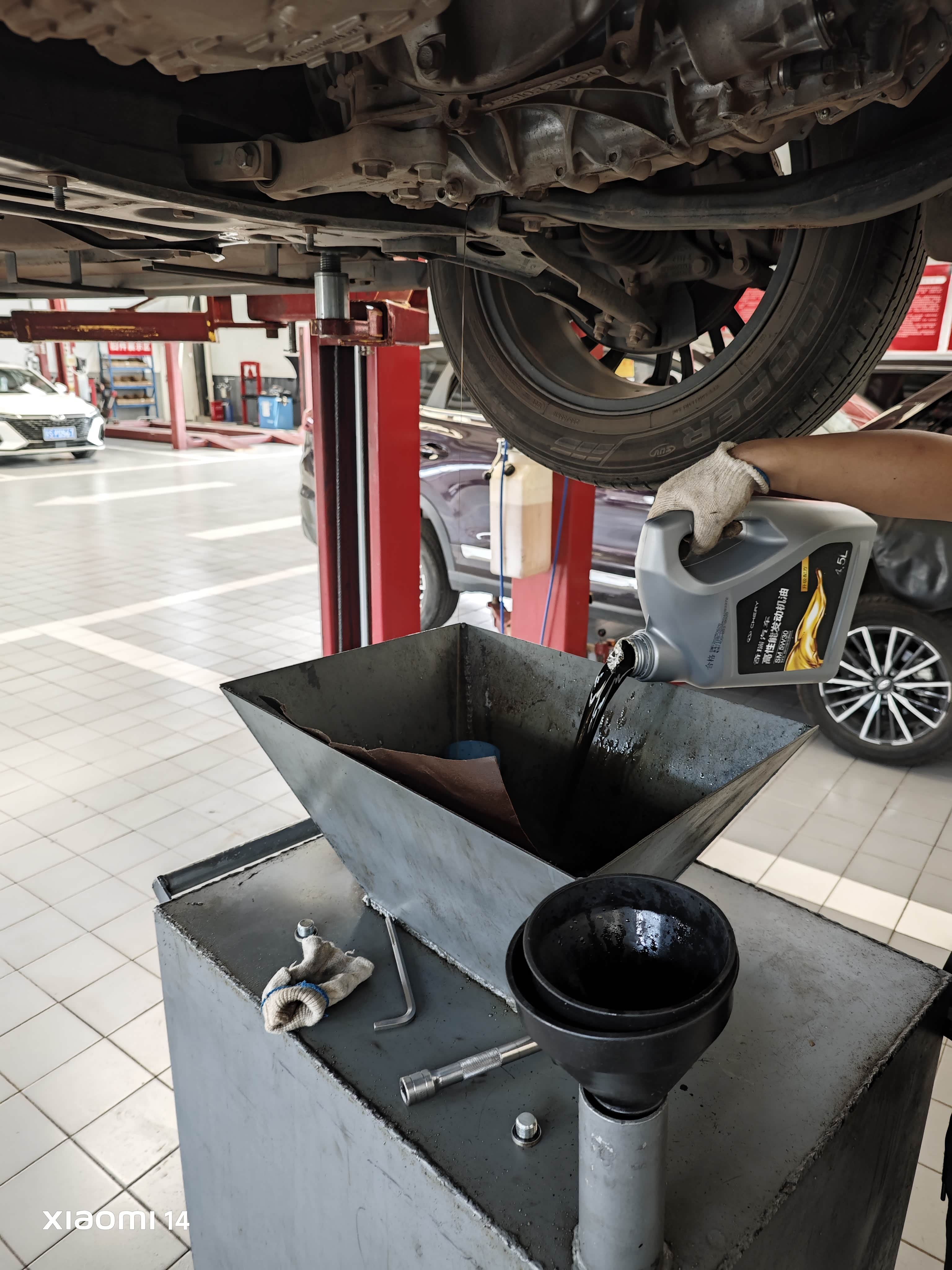

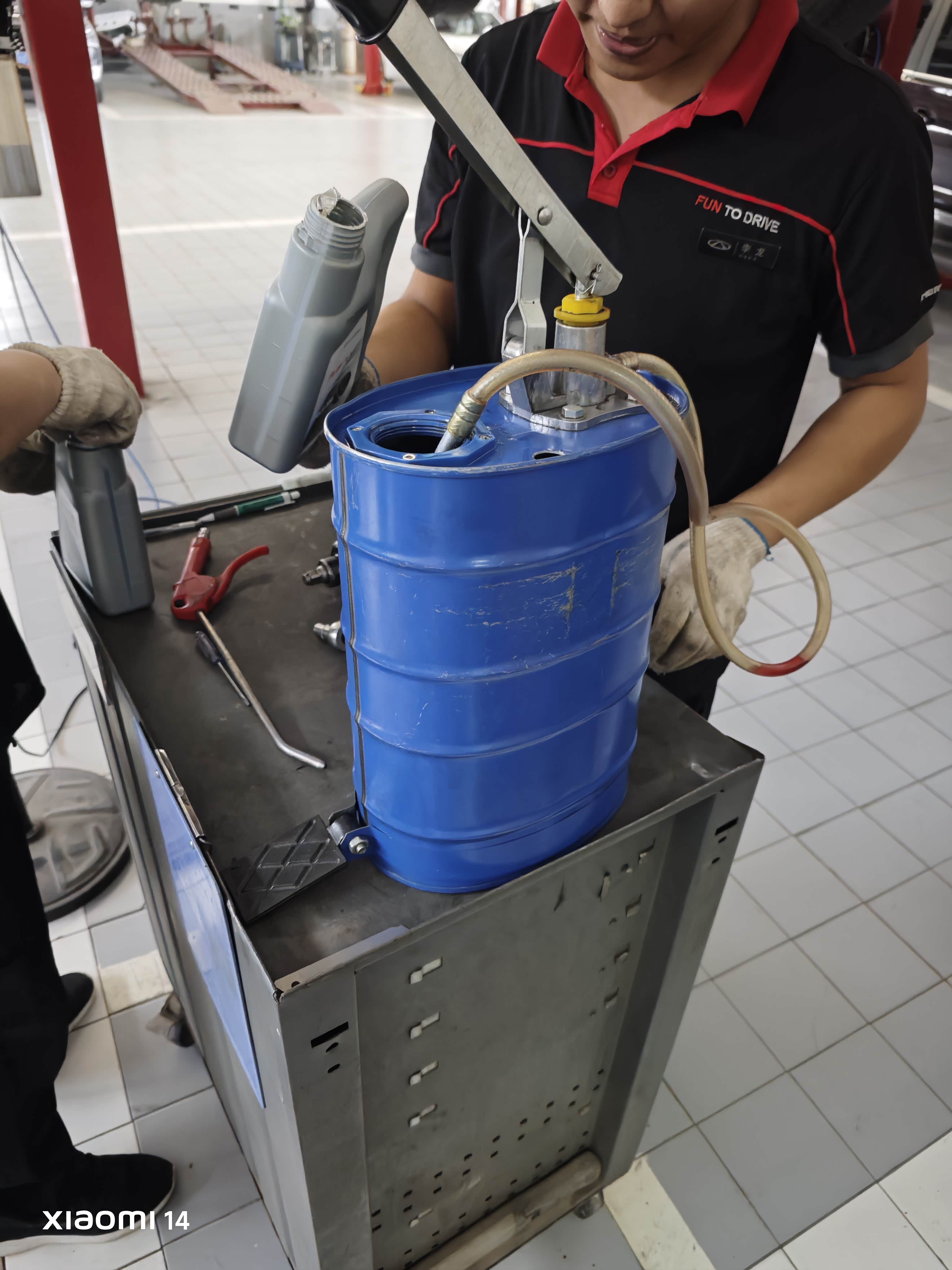

开始放油啦!售后小哥找来一个废机油空桶,接旧的变速箱油,这样可以清晰的知道放出来多少费油。
有很多网友说变速箱油10万公里都不用换,但是经过这次在售后观看整个更换变速箱油的过程。我的车虽然还没有达到6万公里。放出来的变速箱油都非常的脏,又黑又有杂质。如果长期不更换,可能会影响变速箱的使用寿命换挡有顿挫感,换挡不流畅等症状。
原车大概4.25升左右的变速箱油纸放出来大概3.5升左右。我也不知道到底是哪里出了问题,但是已经放的一滴油都不滴了。

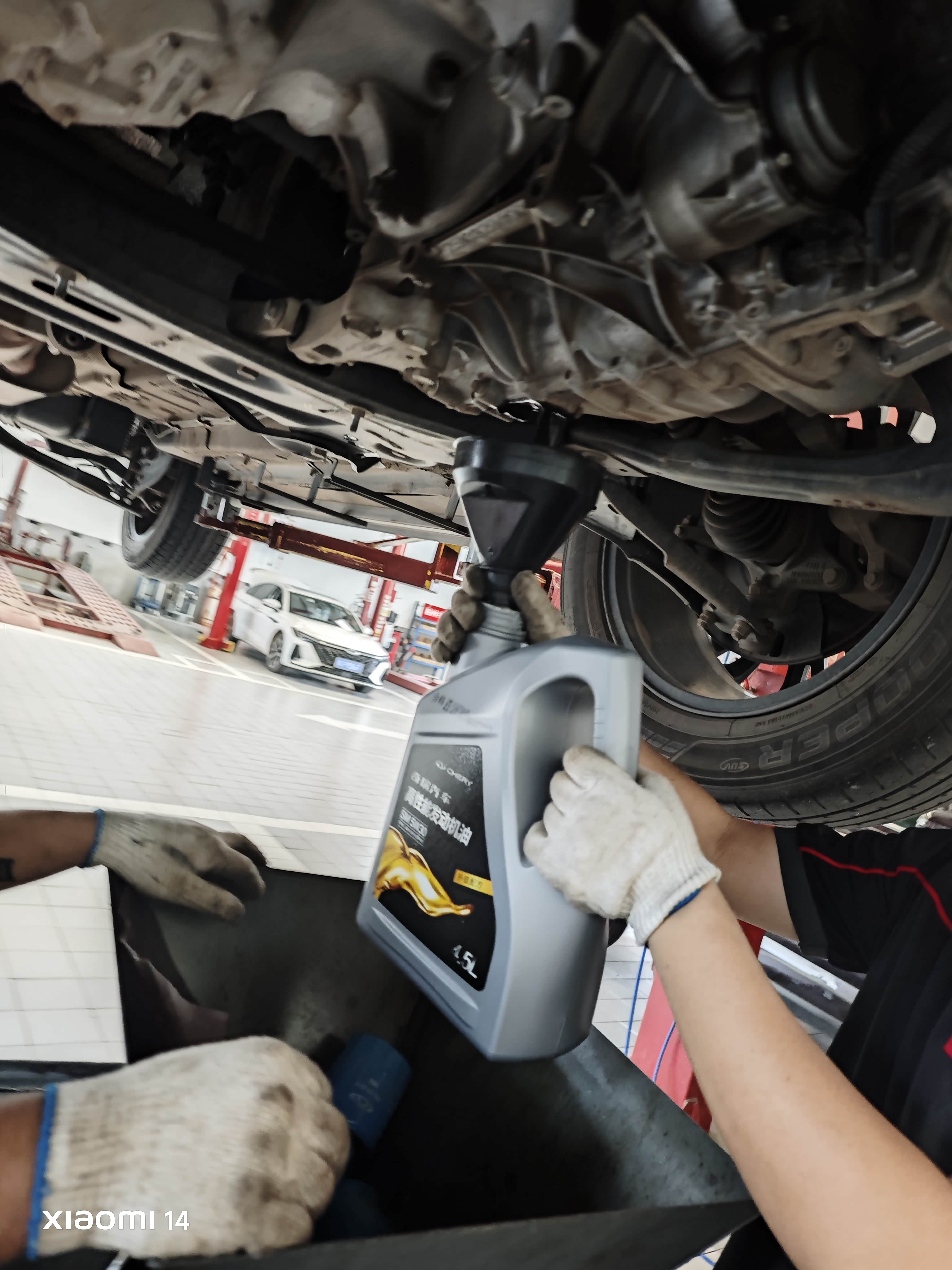

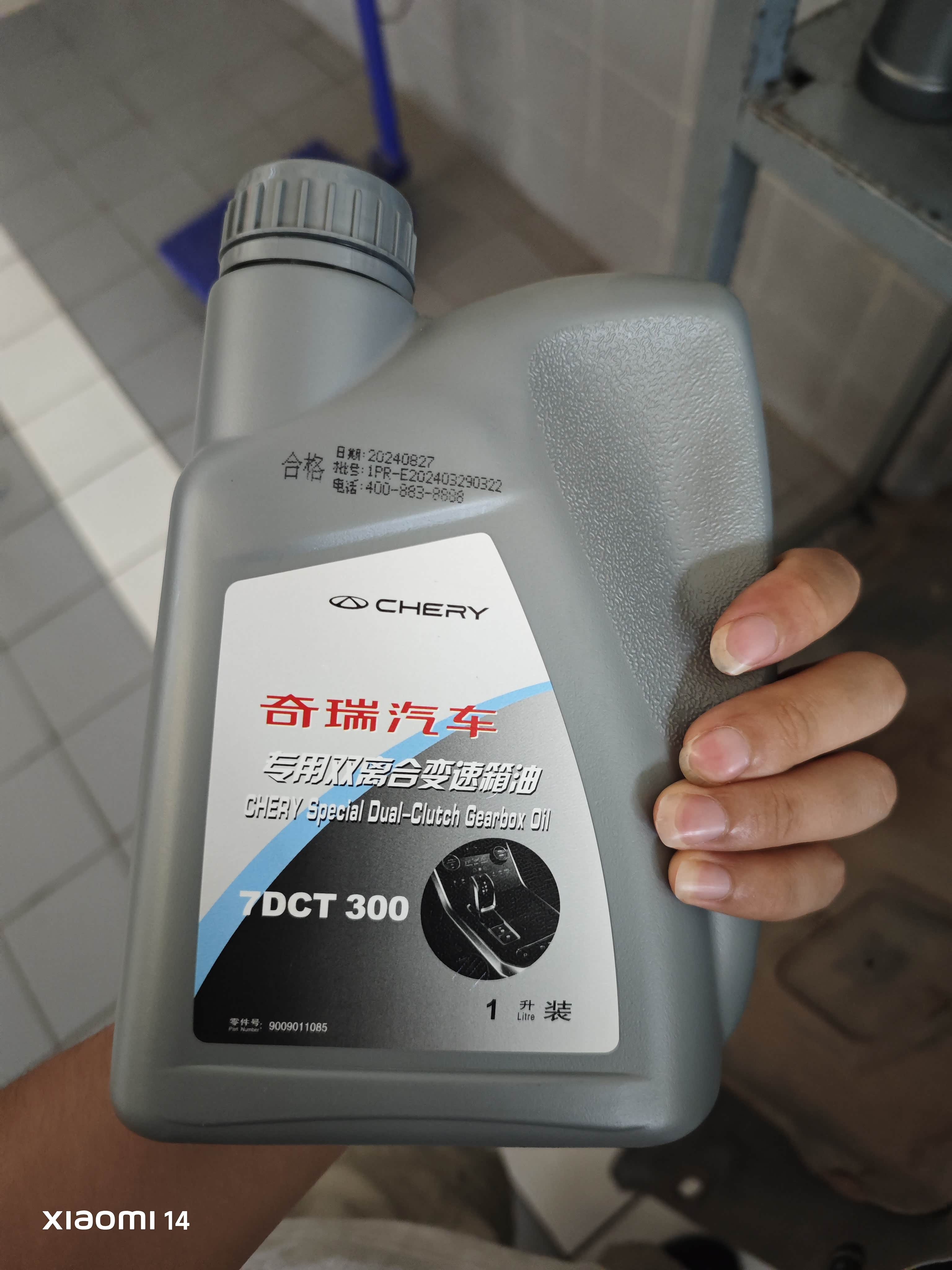

4s店是用的这种嗯7dct300的变速箱油,一升大概费用是168元,我选择在售后做,也是因为之前有代金券。如果大家想节约这个变速箱油的费用,也可以在奇瑞官方售后旗舰店进行购买,然后到店进行更换,只需要付工时费,大概每升要便宜几十块,总共费用的话也就540块左右。
原厂使用的油品应该不用担心,他们都是定制产品。

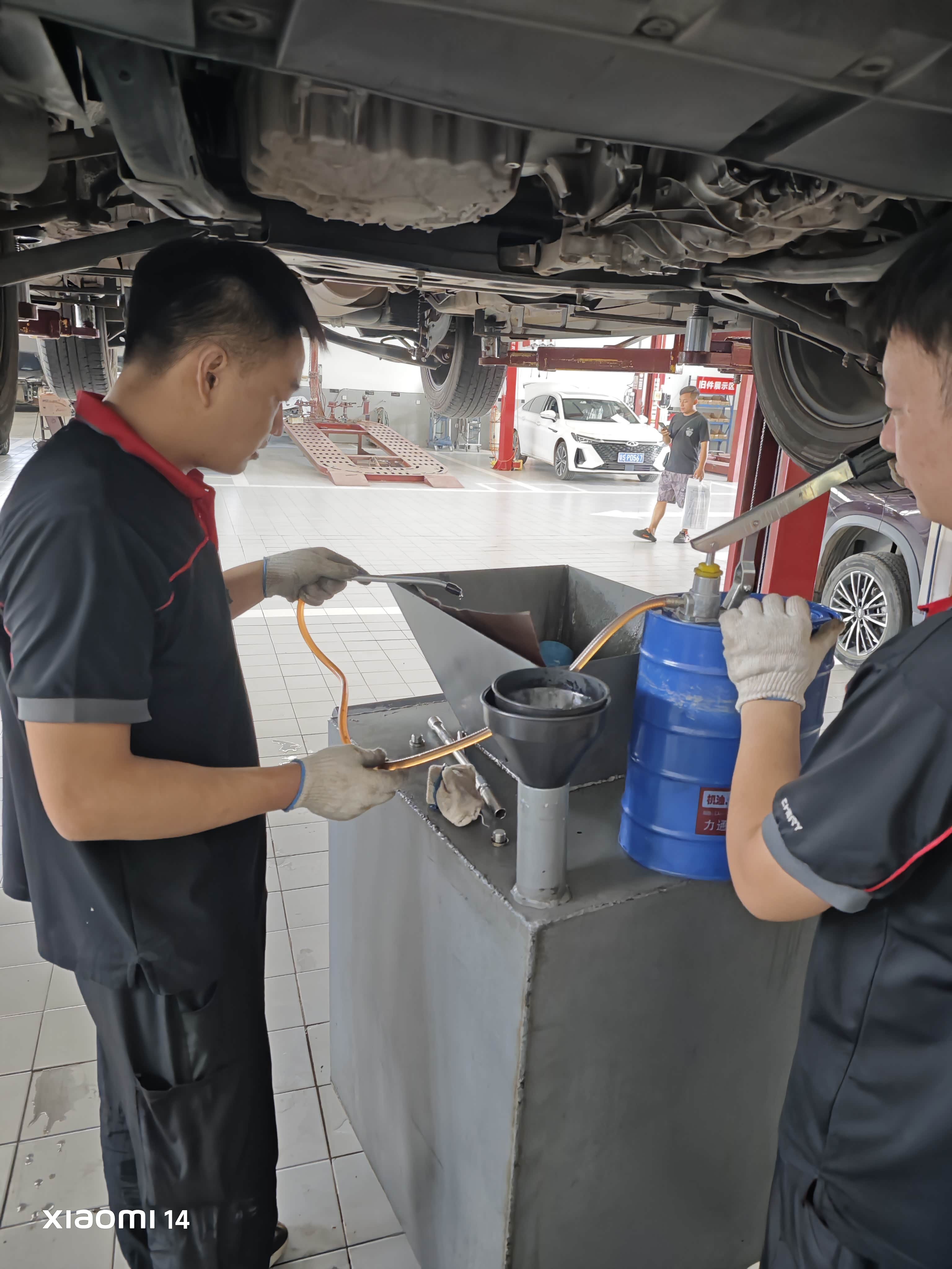

售后小哥拿出一个专用的工具,准备往里面加注变速箱油,然后再通过这个工序的管子插入变速箱油加注口。
先把工具内的空气排干净,顺便用新变速箱油冲洗一下。

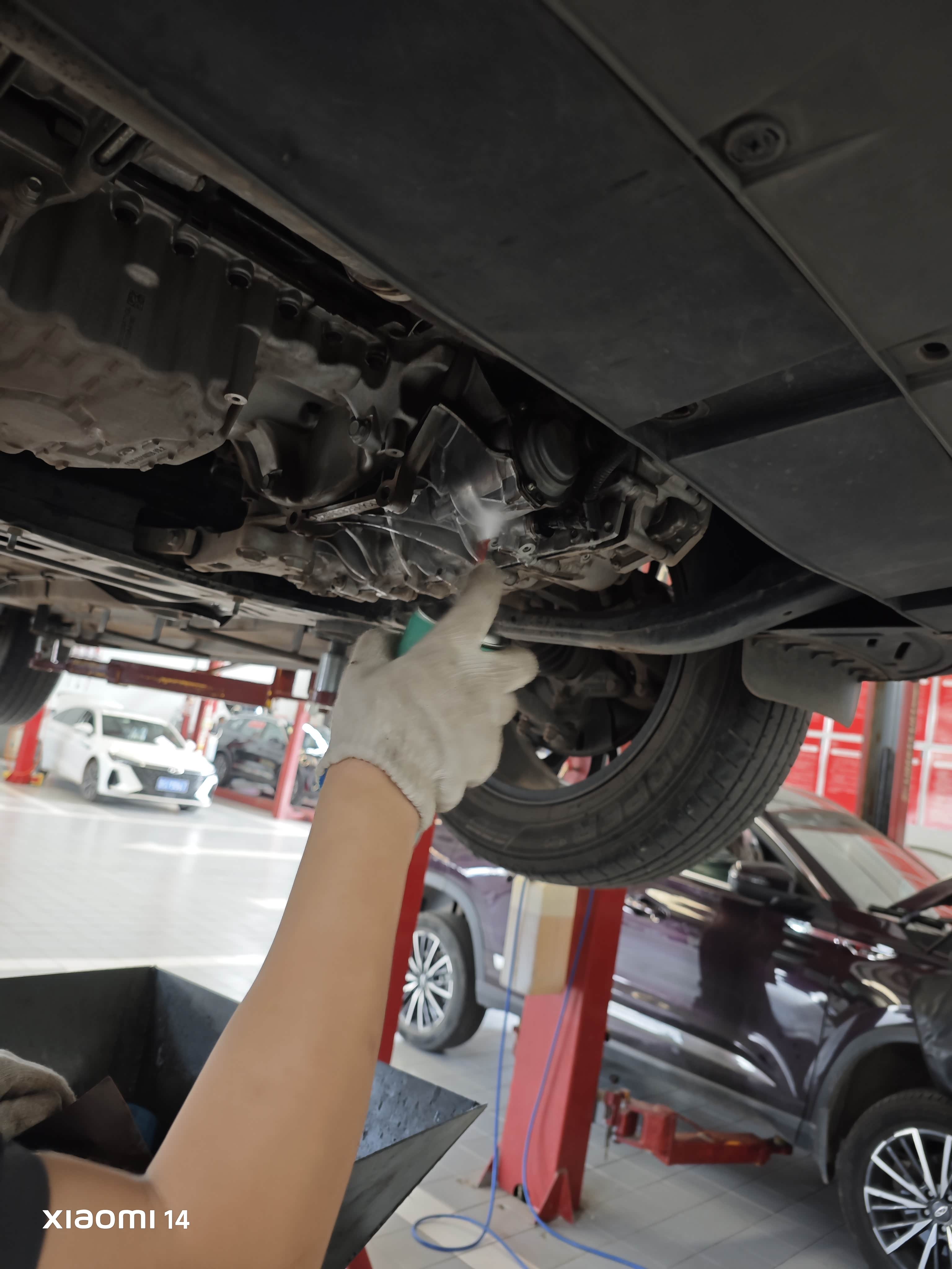

加注变速箱油的过程就非常的简单了,只需要一个小哥加压,另外一个小哥看着新的变速箱油从放油口流出来变成清澈的状态就可以把放油螺丝拧紧,继续加注。
非常多的网友都不理解奇瑞的售后。工时会不会更换变速箱油?的工时费大概是120元。整个过程大概40分钟左右吧。个人觉得这个费用其实也不算太贵。更换好之后,售后的小哥还会给发动机下方和变速箱连接部位进行清理清洁。
看到这张图片,其实对奇瑞还是有一点抱怨的,这是2021款的1.6t发动机,为什么变速箱上?会有这么多机油。其实就是发动机的汽油滤芯设置位置不太合理,导致了在2022款之后的机型上面机油滤芯有纸质的全部换成铁的也在油底壳下方,就不会造成这样的尴尬局面。其实奇瑞在听取用户意见方面还是挺好的,因为之前有人提过这个问题,然后后面的机型就更改了。
