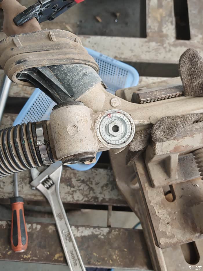

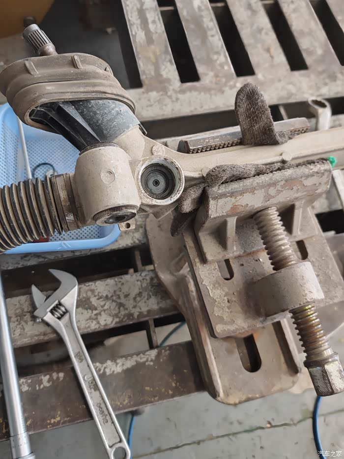

科沃兹方向机如果有助力,但是回方向卡滞,绝大部分是方向机压块问题,旧的压块胶垫磨损,缺少润滑导致的。方向机里面结构很简单的。换方向机压块就可以了。我的今天换完压块打方向就可以回位了。但是方向盘还是有点重,个人猜测是压块下压力太大,导致方向重,因为拆了压块会很轻。安装了压块压块就顶住方向机内部的齿条。顶的这个力大,齿条左右就活动就越费力。个人感觉可以把压块不用扭太紧或者压块里面的弹簧可以切掉一点。这样打方向肯定会很轻的。

可以不拆方向机总成拆压块吗
