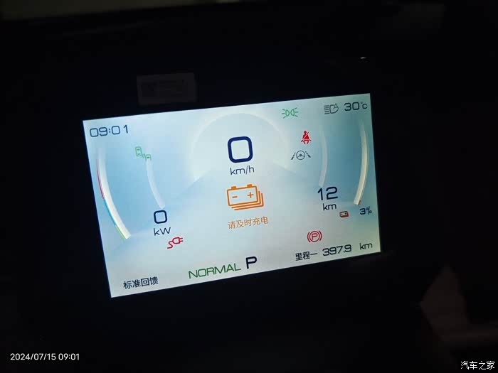

源于我上次去湛江自驾游回来,只剩下10公里的续航,那时候我打算省点电费,就到凌晨零点才插充电枪,但零点准备插电那时候,已经全车没有反应了。网络下线,电子钥匙也无法控制。用机械钥匙打开车门也无法通电了,插入充电桩也无法充电。最后还是找人来搭电启动了,才能充电成功。

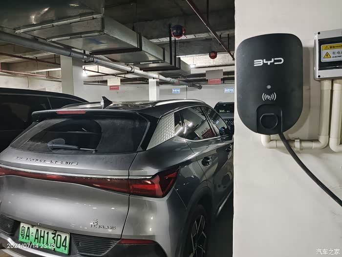

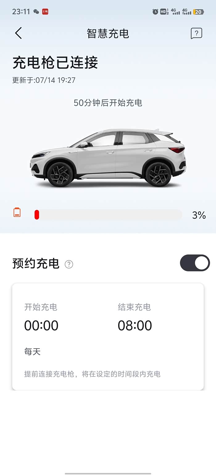

下午5点多,自驾游回到家剩下10公里。没有马上充电
如果这时插入充电枪就会马上充电,所以我等到晚上零点的时候才下来插电。
到零点的时候已经全车断电了,插入充电桩也没有反应的

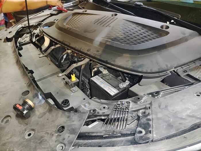

打开车前盖,按钮在驾驶位左侧下方,要连按两次。

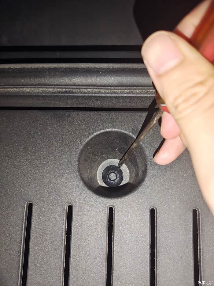

我的是顶配,有保护盖封装的,低配版本是没有的。所以我这个比较麻烦,要一个个螺丝拆开。
把薄盖子拆下来。

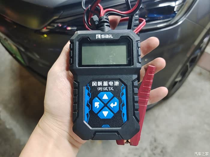

使用的工具是蓄电池测试仪。
用夹子夹住电池的正负极。选择电池的电容。机器可以自己读。
数据反映,我这个车的蓄电池还是使用状态良好的,不需要更换。
🙋特别提醒!!
有部分车主反映车启动有点问题,或者突然出现异味。可以查看一下蓄电池是否有渗漏。里面的溶液有一定的腐蚀性和臭味,如果不及时处理,会损坏车子呢!

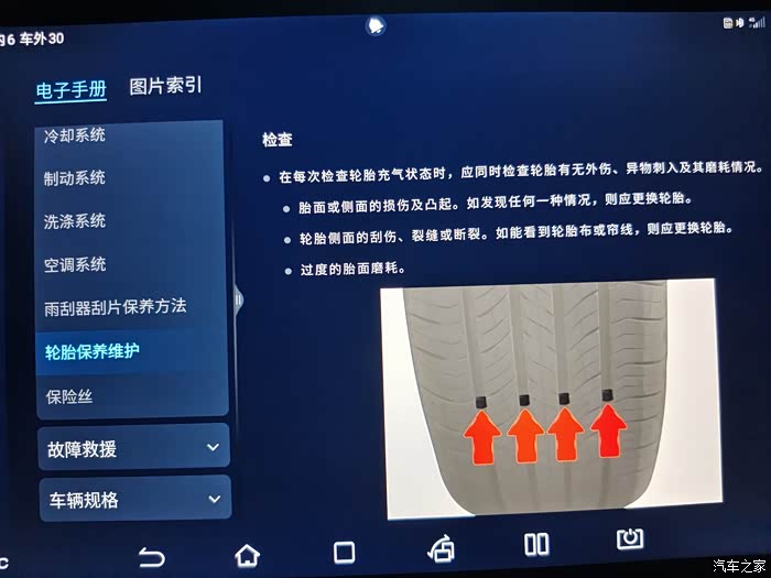

车机的说明书有教我们怎么去关注保养。大家平时可以多点阅读。

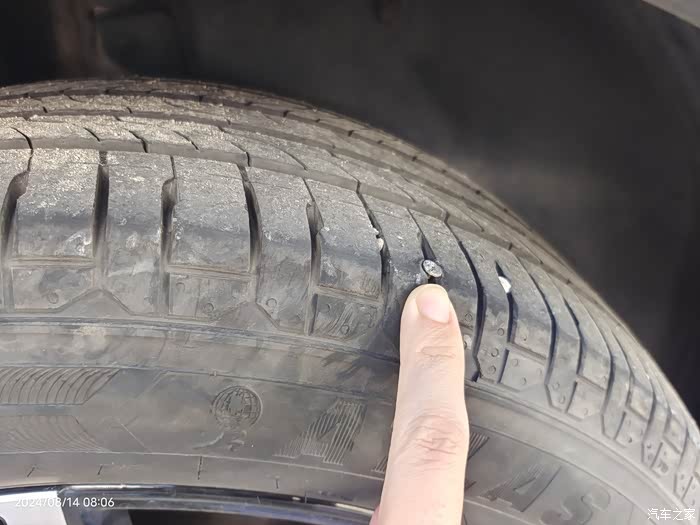

又扎钉子,晕了。要关注是否有漏气,如果严重的还是要抓紧时间拔出来补胎。
看一下轮胎的花纹还深不深,第2个是要注意轮胎花纹缝隙之间的小石子,要及时用钩子把它清理出来。

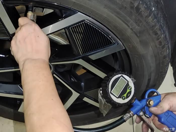

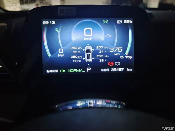

轮胎要经常检查胎压。一般这个轮胎打到250。
平衡的胎压有助于减少驾驶偏移和对某一个轮胎的压力加重。
在车里也可以多点看一下胎压的数值。
