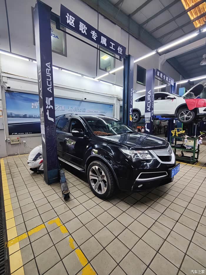

整备前先去4s店(广本接手了讴歌售后)全面检查,发现内外内外球头需要更换,哈哈只在4s检查,不在4s保养,太贵了

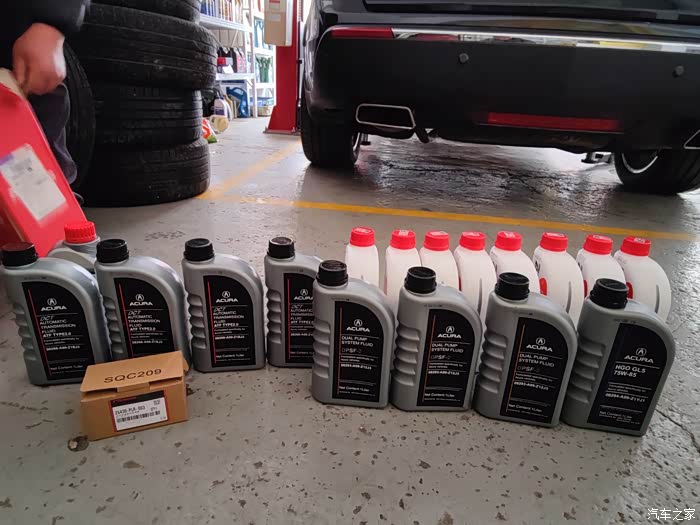

全车油水
机油用本田的5-30,严格按保养说明书标号和规格,GF6是必须的

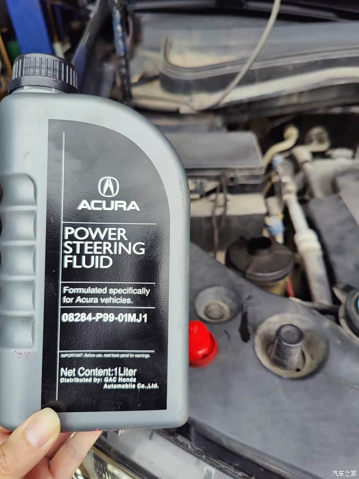

原厂方向助力油
原厂分动箱油

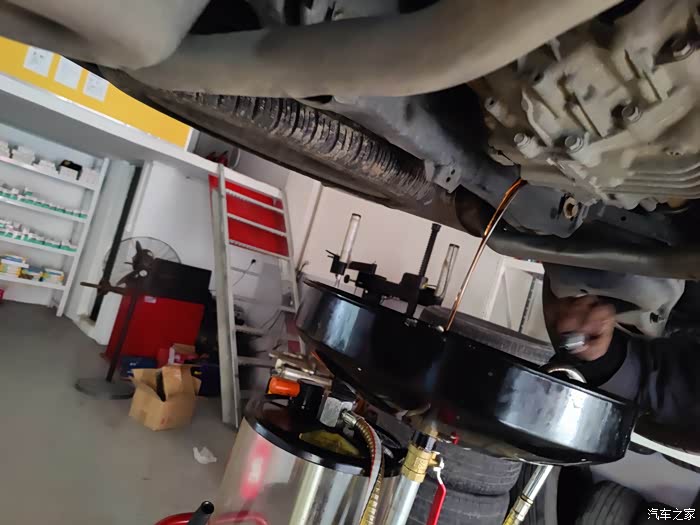

外置变速箱滤芯
18年大保养到现在才跑了三万多公里,换出来的后差速器油还很干净

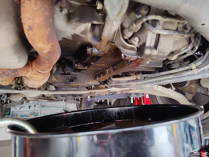

放变速箱油,油封有点渗油了

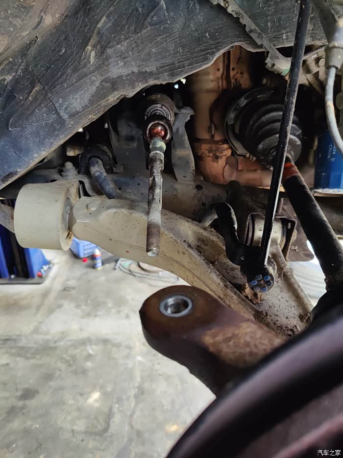

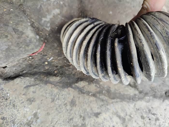

内球头防尘套有些老化,换掉

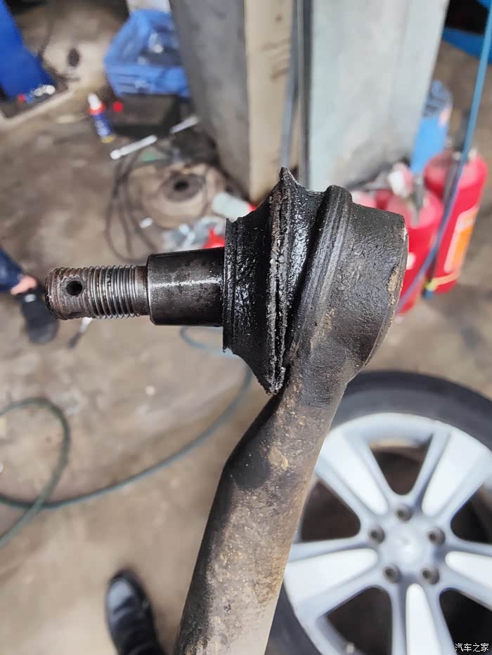

换外球头
出厂到现在,外球头橡胶老化

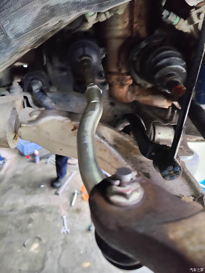

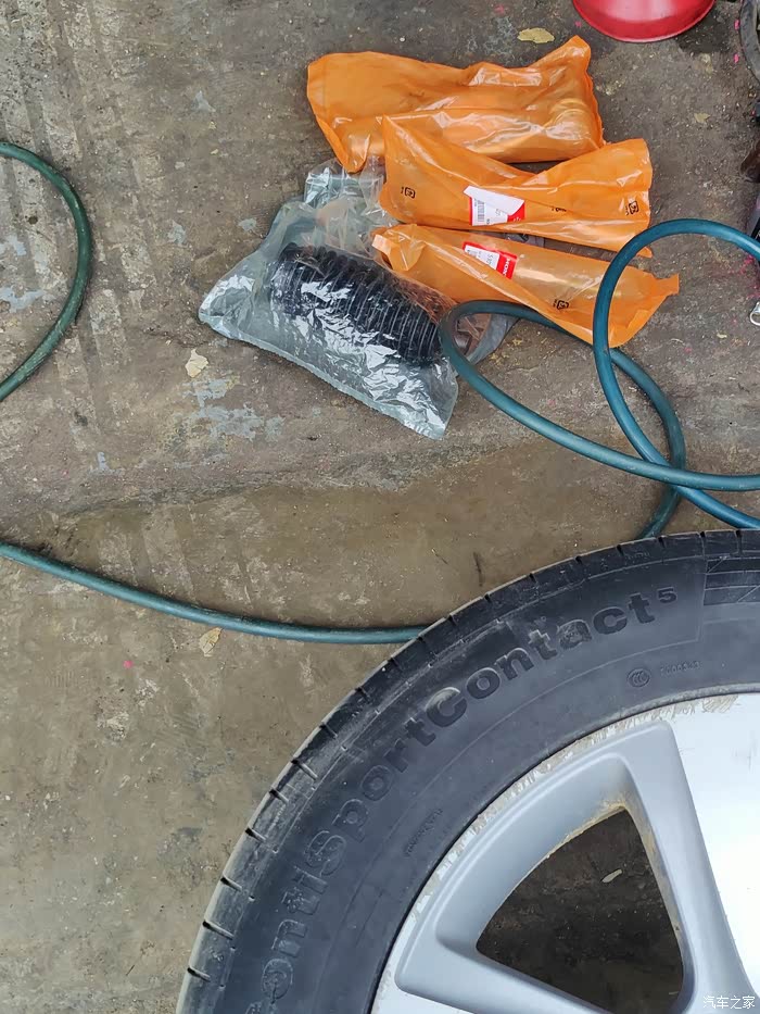

换内球头,都是出厂到现在,以前都没动过
原厂配件

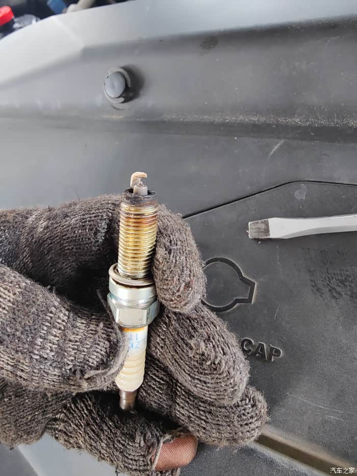

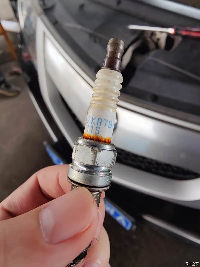

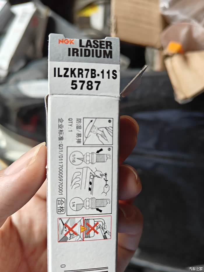

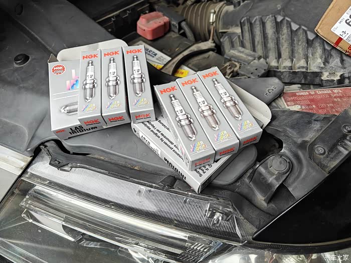

6根原厂NGK指定型号火花塞
09和10发动机不一样,10用的火花塞是5787

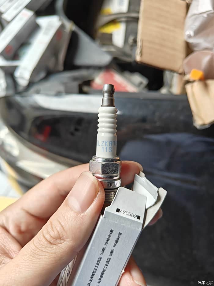

火花塞没有积碳没有油迹,说明燃烧挺不错的
用了六年的火花塞
新的对比

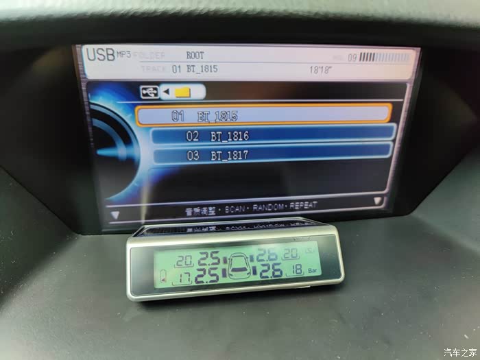

换轮胎顺便加了套内置胎压监测,铁将军的,便宜,不用额外增加工时费
