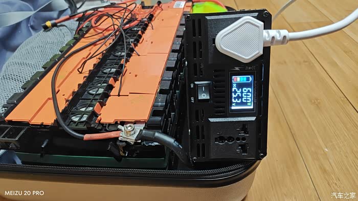

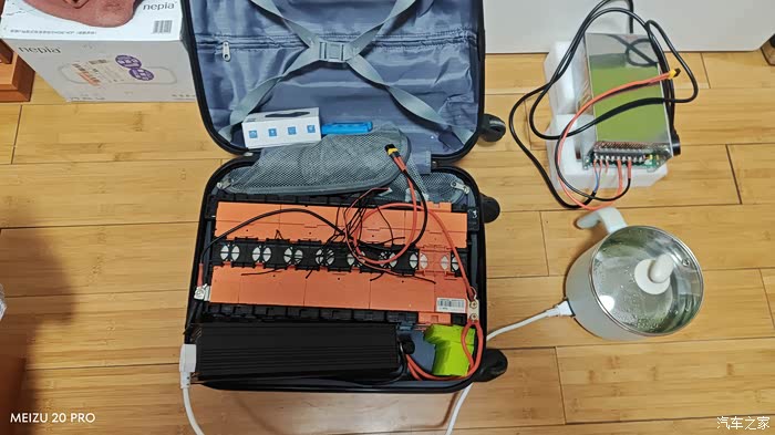

电池、电源、充电器、逆变器全在这个20寸的小箱子里。

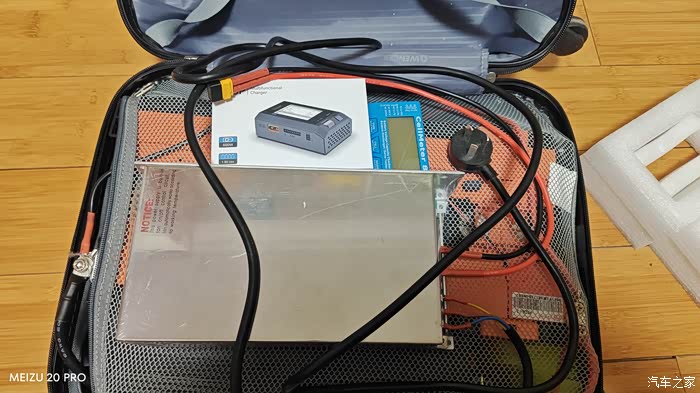

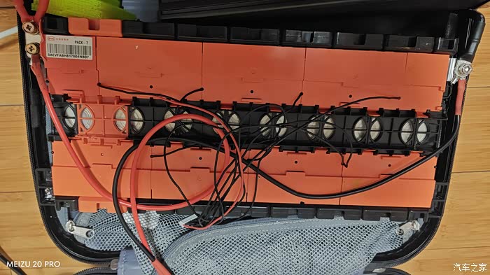

磷酸铁锂 8串 75AH电池组。用逆变器带电锅放电完毕后,用M8P充电共计63.5AH。没装库仑计,充电容量是M8P计量的。
用的M8P航模充电器,配了个36V 23A的电源,设置充电电流10A,单节截止电压3.6V。M8P显示单节内阻1.6mΩ,不知是否准确,准确的话,是不是太高了?

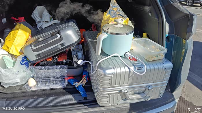

逆变器是1500W纯正弦波的(其实只带电锅一类的设备,方波的就行,还便宜),电源和逆变器可以全部收进行李箱。图中电锅是600W,1.2L的,烧开满锅水用时10分钟左右。

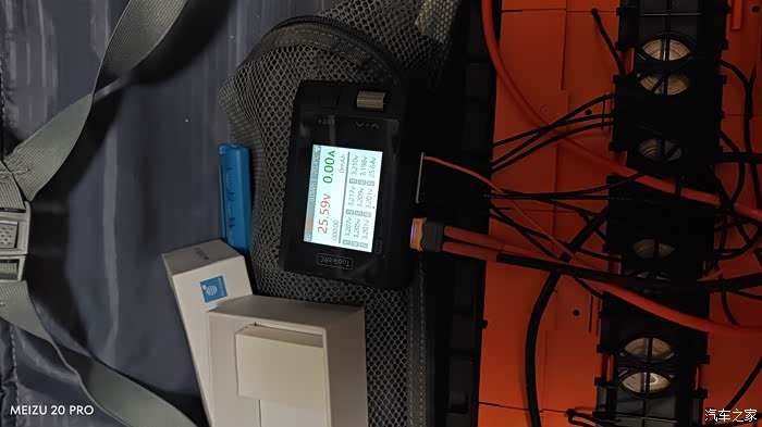

烧了3、4锅水后的工作电压。烧水的电锅标称600W,逆变器显示在600~640之间,每次都不太一样。路上有几回显示670W。烧水用了11次,1次800电饭锅做饭,逆变器是20V低保,电池电压24.3V左右。
路上使用中。第二次充电时,因为不小心把M8P的第一通道烧毁了啥原件,不能均衡第一通道了,第一节3.6V,其它的3.2V,用别的设备均衡了,电池组没满电。
