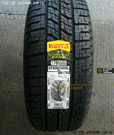

1. 倍耐力 255/50R20 scorpion Zero 109Y 蝎子王
花纹特性:公路行驶的运动性能和非公路行驶的安全性能完美结合,用于功率强大的SUV和皮卡,精良的技术使得稳定性优越,干湿路面操控非凡
评价:个人感觉Z型花纹很有特点,价格最低,如果只跑公路的话足够用了
价格:淘宝最低1600左右 京东第...

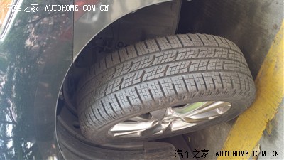

换了轮胎后500公里,感觉还是蛮明显的,原来的轮胎抓地力不够,猛油门有点空转,现在基本没有,另外舒适性明显提高了,不像原来的路感那么直接,过蛮小的井盖,过滤效果明显,噪音也小了,油耗略提高。轮胎我在实体店买的。3900每个,不知道是不是贵了
lostmeteor 2014-3-12 22:06:45 发表在 78楼
我专门问了米其林专卖的,他们说可以换的,而且很多日系车的轮毂都比那个表上的窄,不可能把胎压扁的,那个扁平比就是决定轮胎的高度的,

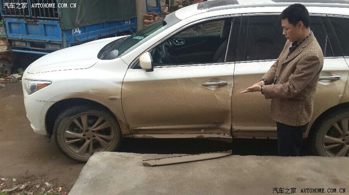

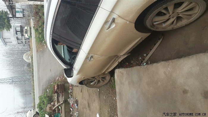

今天司机开着走这个小路,一个摩托冲下来撞水泥上了,明天住院去了哦,求安慰
