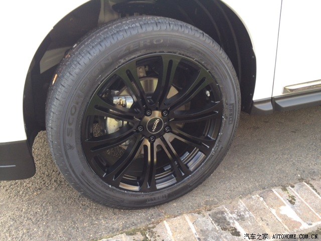

luckzhan 2014/03/14 20:33:31 发表在 86楼
迪亚马里斯真的是好胎 有眼光
275/45 R20 倍耐力蝎子王

这个是要换轮毂的吧。屌丝们只能用原厂轮毂了

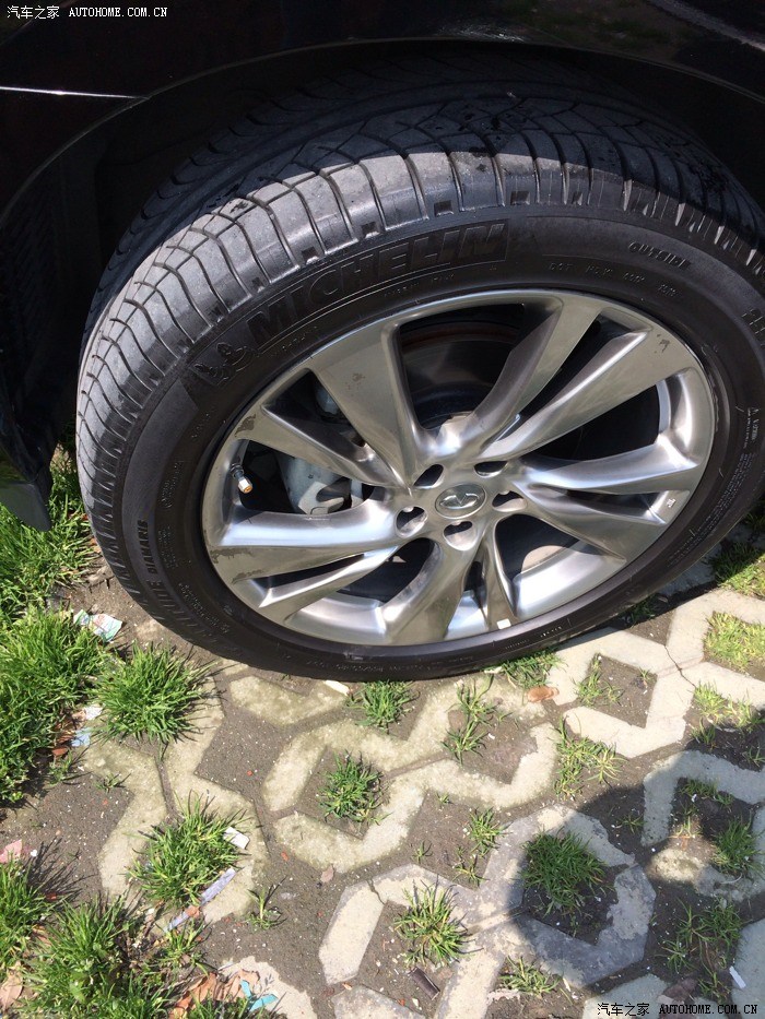

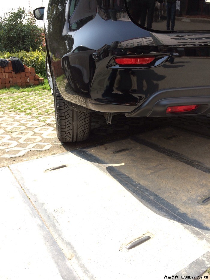

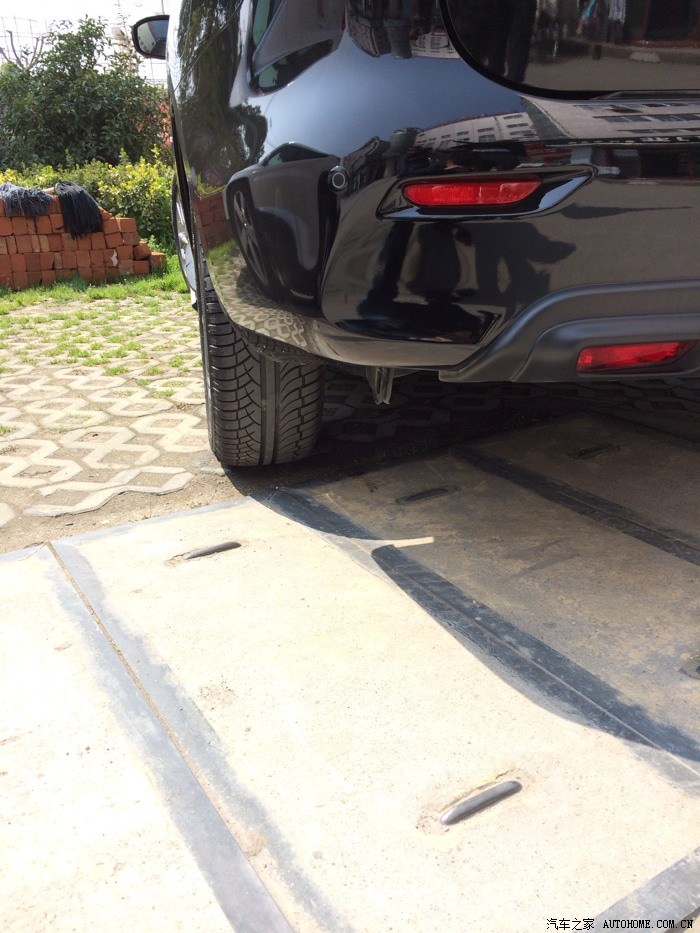

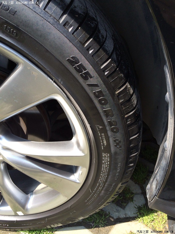

e9Z6B 2014-2-23 13:31:58 发表在 12楼
实践证明, 255 50R20胎可以换在jx35的身上,也同4儿师父联系过ok,至于牌子各人喜欢了,绝对比原胎235 55r20好,只因考虑保留原轮毂,看起来也很大体,本地年审很严换轮毂难过关,成本自己荷包出水不多又可享受,二手的21寸问过有的翻新过自己又不懂,安全第一,全新的要4s3万多,加胎将近5字头了,所以绝不考虑了。

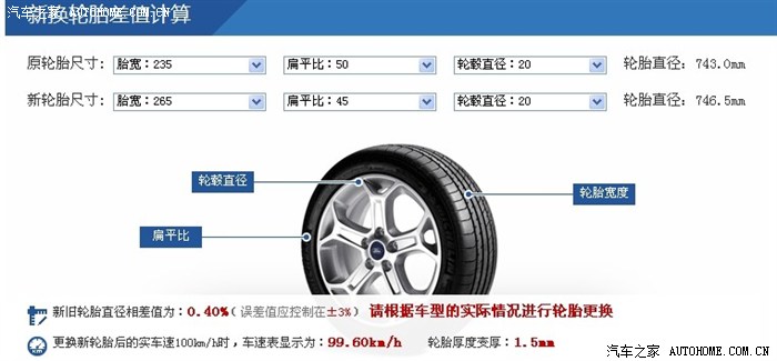

这个尺寸可能就不用换轮毂了吧
这个尺寸是不是会更合适一点???不过可能要换轮毂
