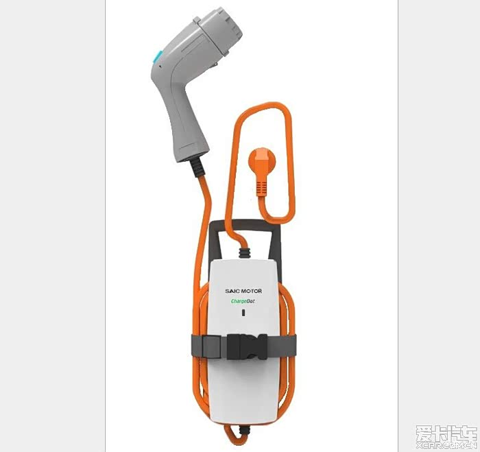

3.6kw便携充电器,俗称飞线。
放在车后备箱充电
电源从这里进入车内。
4、“飞线”,就是没有固定车位,或者不具备安装充电桩的条件,用家里接一个插线板出来给车充电,这种充电方式和220v,7kw的原理一样,就是充电速度慢,理论最高功率只有3.6kw,一般要用空调插座,但是为了安全,有些厂家吧便携充电器的功率设定为2kw或者更小,充电速度就又慢了一倍,但是可以用普通插座了。一小时充电1.5到2.5度。
