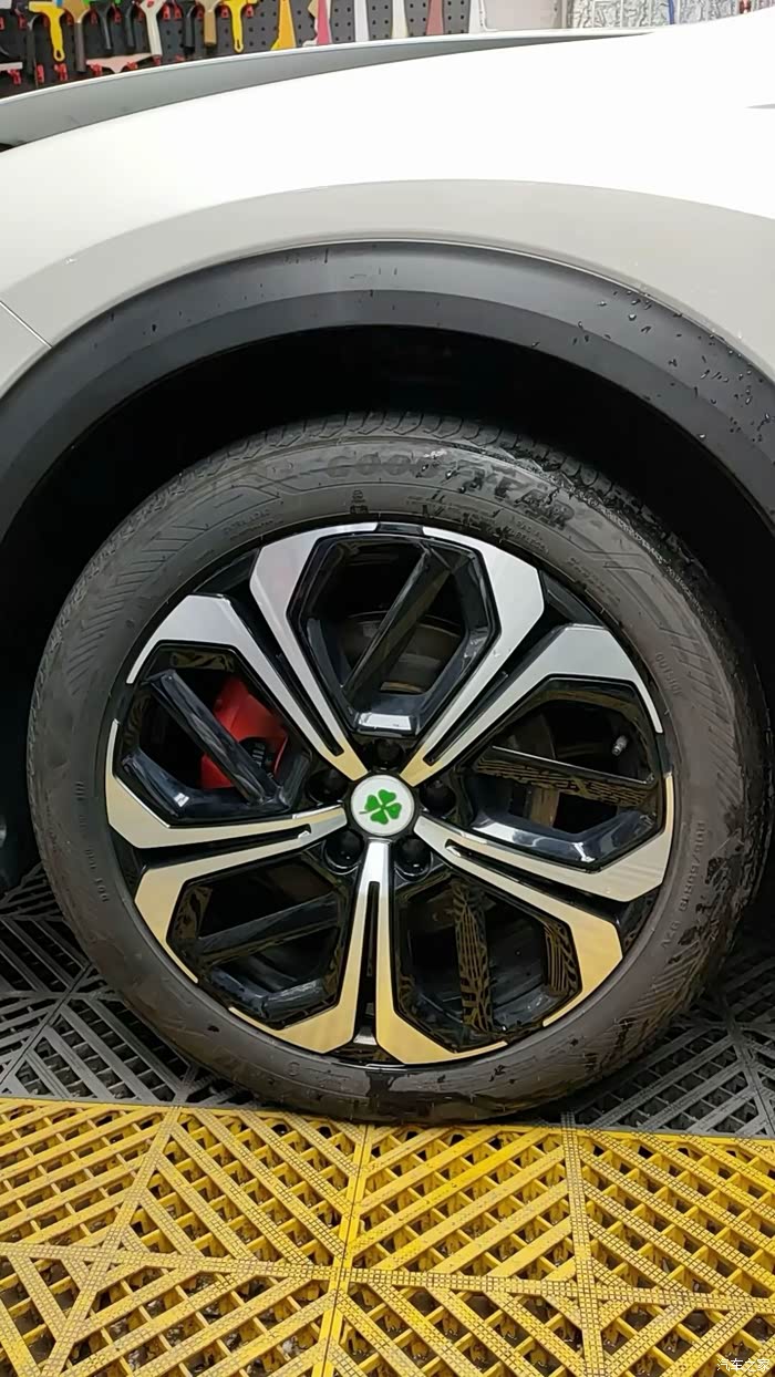

19寸轮胎是固特异的 205/55/19,轮毂轮圈
设计成外鼓造型,这个对新手司机不太友好,很容易在侧方位停车在马路牙子上划伤,而18寸轮毂是纯平面设计的,轮胎侧面突出轮圈面,不易造成轮毂划伤;18寸轮胎是米其林的电动车专用胎,具有低滚阻,抓地力强等优点,当然米其林的胎静音舒适是不可少的,比较适合在城市铺装路边行驶,19寸轮胎胎面比较窄,也是常常被人笑话的“面条胎”这个是凡尔赛开发初期厂家经过无数次实验验证过的产品,它的制动性,抓地力,燃油经济性都是不错的,搭配19花瓣轮毂视觉效果确实是更显档次;从后期的使用便捷性以及维护成本,19寸由于是厂家定制的型号,如需更换同规格的轮胎确实很难马上买到,尤其是非城区区域,当然后期也可以更换成 235,弥补“容”的视觉效果,18寸如果更原厂米其林轮胎价格也不便宜,但可选性会大很多。
  个人观点,如果更注重舒适且平时在城市道路行驶选18寸,更注重视觉效果和燃油经济,经常跑非铺装路面选19寸.
