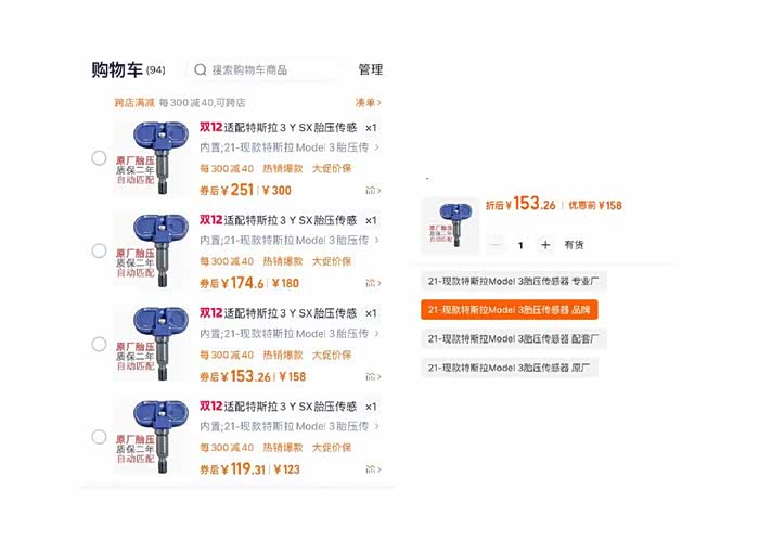

然后开始网上找配件

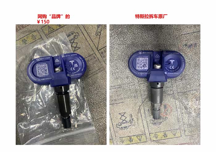

没买原厂的,买了个价格中等的。
淘宝买的基本上和原厂没差别
到能补胎的地方更换探头,安装费20。上路就能自动匹配数据,消除故障码,胎压数据显示正常。
