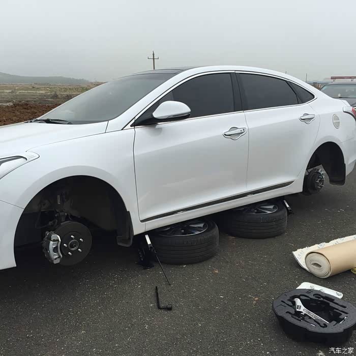

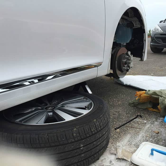

先拿右前轮做实验,拆下轮胎:
将拆下来的轮胎平放在千斤顶边上,以防万一:

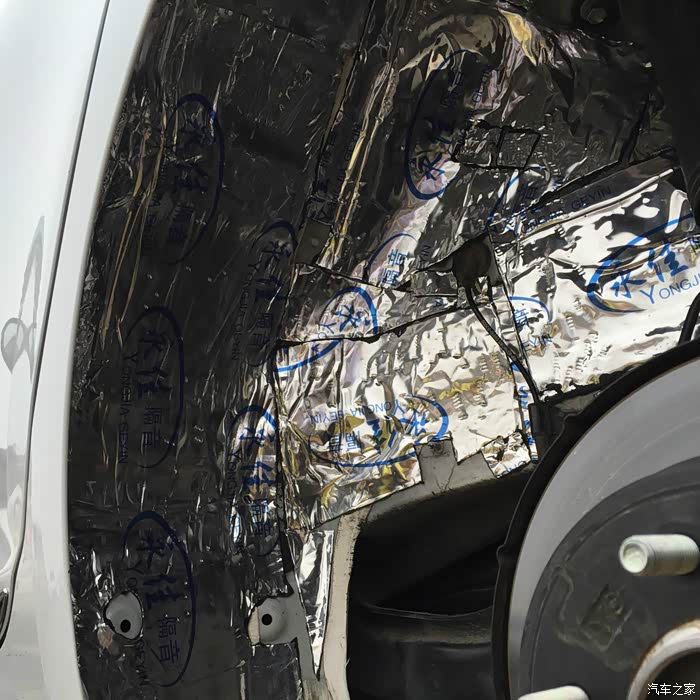

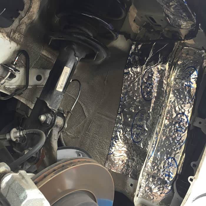

清理干净后,晾干,开始贴止振板。因前轮凹凸不平,止振板无法大块的粘贴,只能裁成条状粘贴。有人说条状不如整块的止振效果好,但现实情况不允许整块的,所以只能条状粘贴。
止振板是一定要贴在金属板上的,顾名思义,止振就是减弱金属板材的震动带来的噪音。
止振板贴完后,用能用到的各种工具压紧,压结实了。使得止振板完全和金属板贴合,以起到最佳止振作用。
前挡出水口给留出来,一定不能堵死了。
止振板贴完后的效果:
注:叶子板也需要贴止振板。

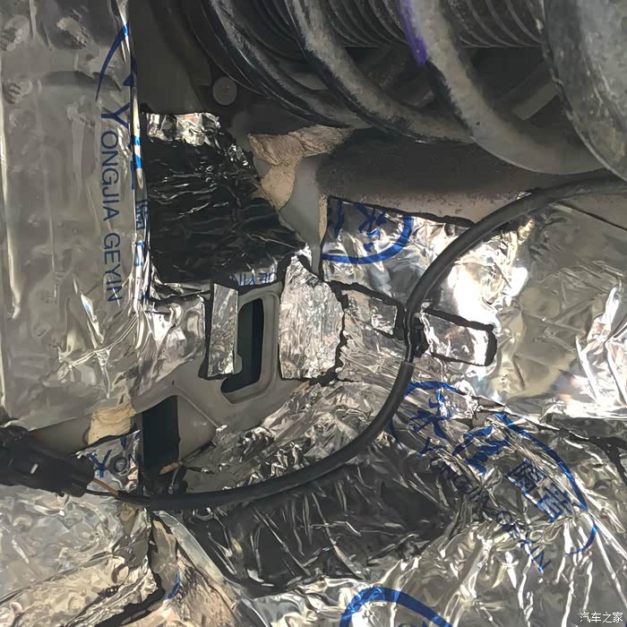

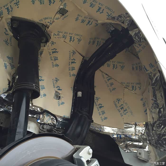

止振板贴完后,开始隔音棉的粘贴(右前轮没拍隔音棉的照片,这是后轮的照片,施工方法一样):
所有止振板的位置全部贴上一层隔音棉,同样用各种方法将隔音棉也压紧,贴的严密一些。

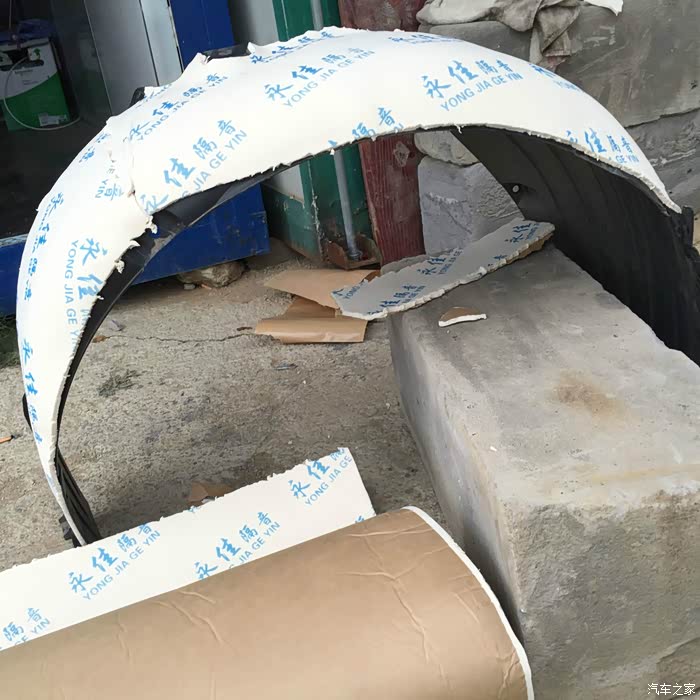

有人将隔音棉贴在车轮衬板上,如下图:
个人认为,直接将隔音棉贴在止振板上效果会更好,衬板上就不用贴了。如果将隔音棉贴在衬板上,那么隔音棉和止振板中间将会形成一个空腔,应该对降噪起不利的因素。

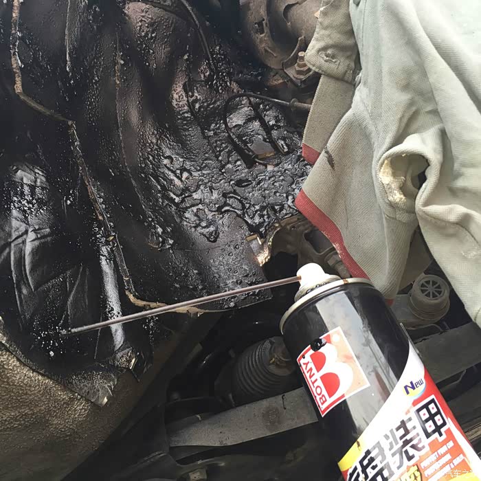

隔音棉贴完后,开始喷装甲。
严重注意:喷装甲前,将轮毂、叶子板外侧等等一切不需要喷的部位全部做遮挡,否则,不小心喷到了车漆上,你会心疼无比的。我就因为不小心没做遮挡,弄了车身上好多装甲,最后用了一整瓶沥青清洗剂才给清除掉。如果不小心弄到了车身上,除了心疼也不用太多担心,用沥青清洗剂很容易就洗掉了。
喷装甲时候也需要注意,在减震弹簧顶部的车身部位上也要喷上,那个部位是车身震动带来噪音的很直接的部位。
