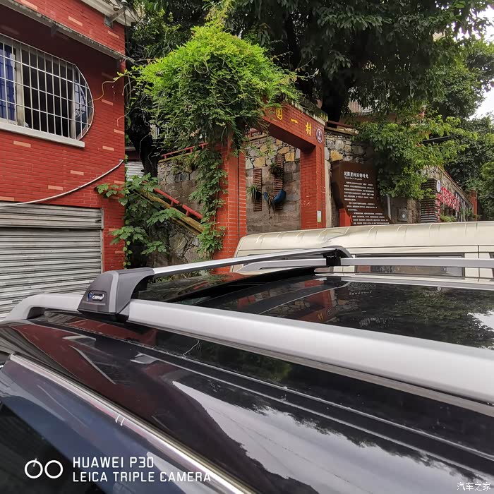

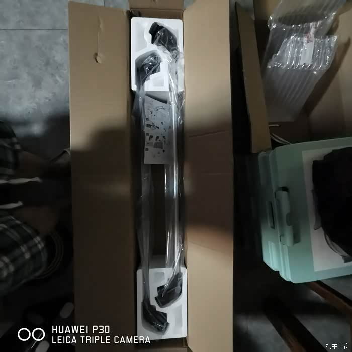

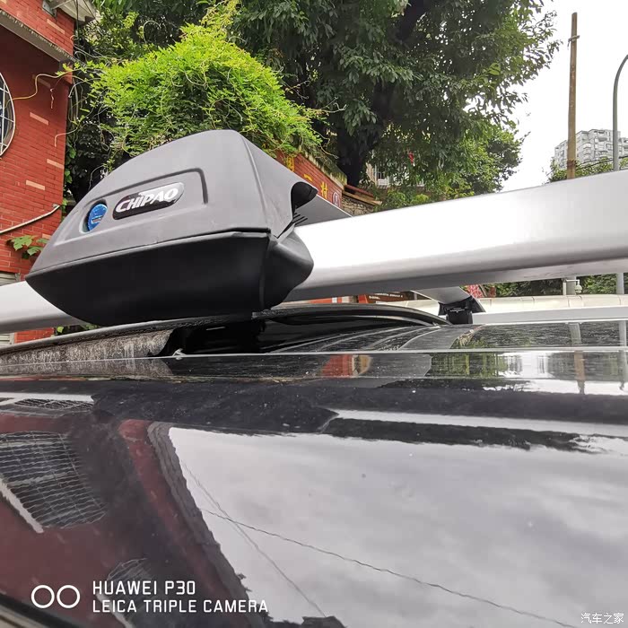

购买的静音横杆,在某上买的索兰托横杆花330个洋,着实贵

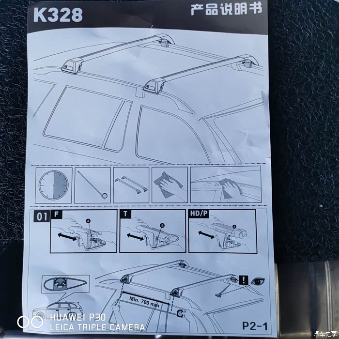

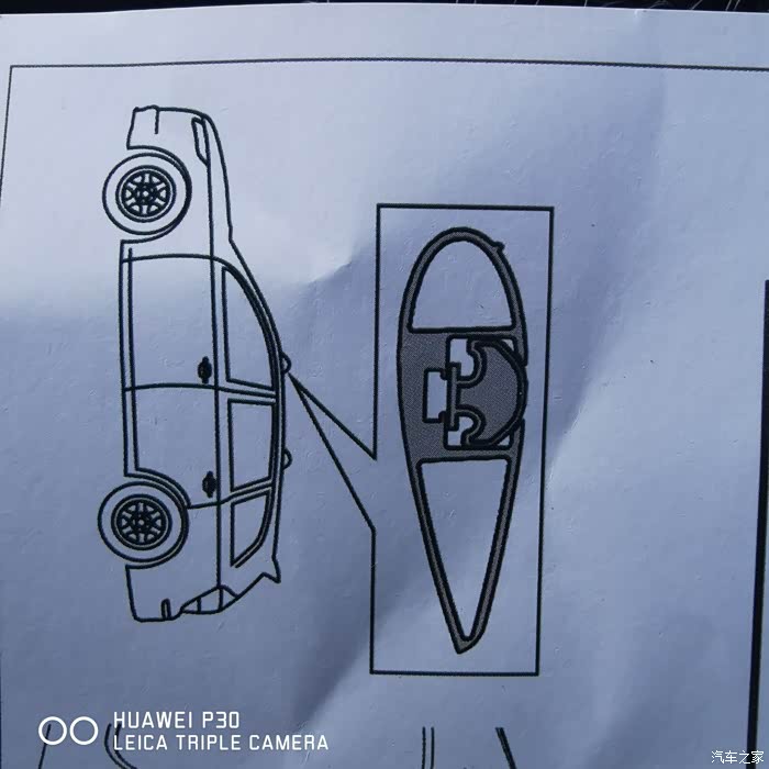

安装说明
横杆截面图,和飞机机翼同类为静音而设计的水滴型截面

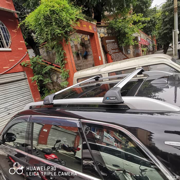

安装细节调整螺丝位置,承重150KG

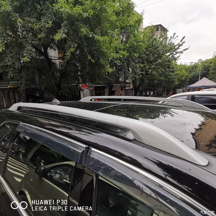

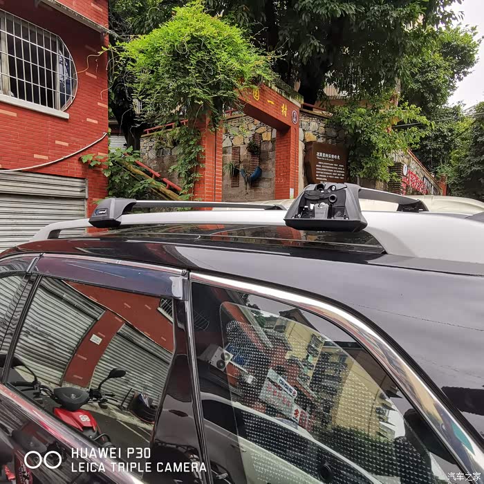

未安装前的车顶效果

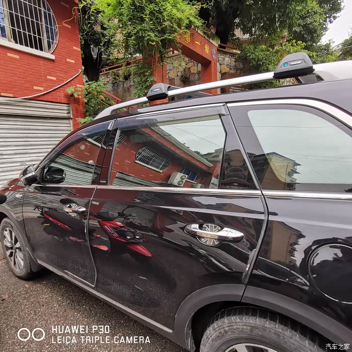

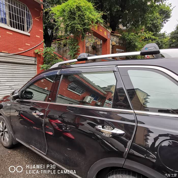

一个人自先装了一根的效果,其实不复朵一个人基本可以搞定前支架内空有92cm比后支架多4cm

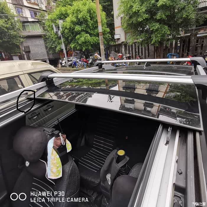

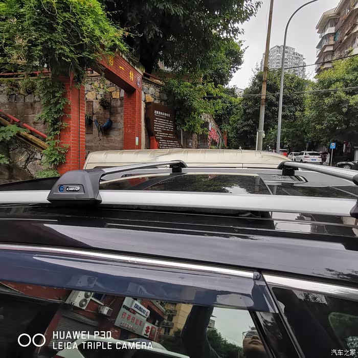

别一个角度打开天窗测式,没问题

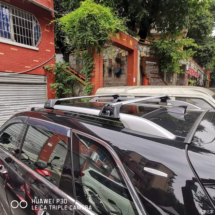

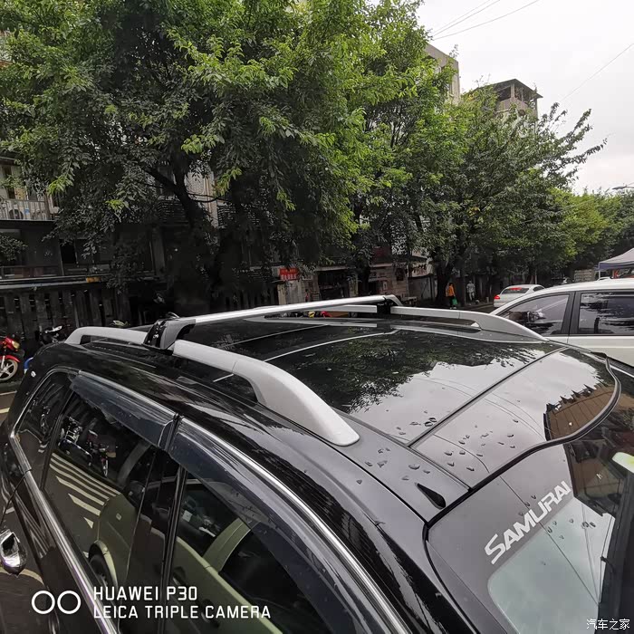

上第二根在后段,继续调试内空只有88cm
微调

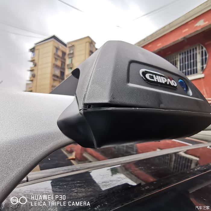

装上外饰盖,帅
细节有的不完美,还是达到自已的预期
用手力测试下很牢固

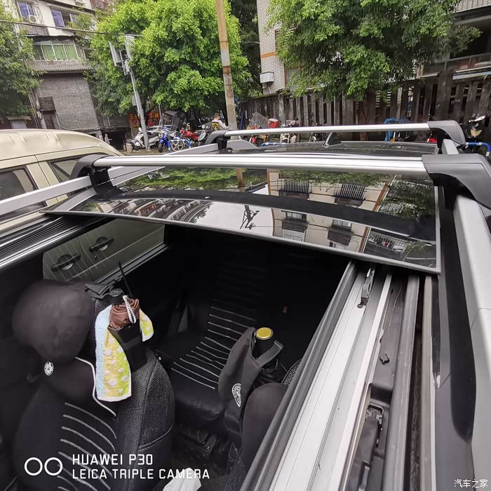

测试天窗完全打开
完全没问题

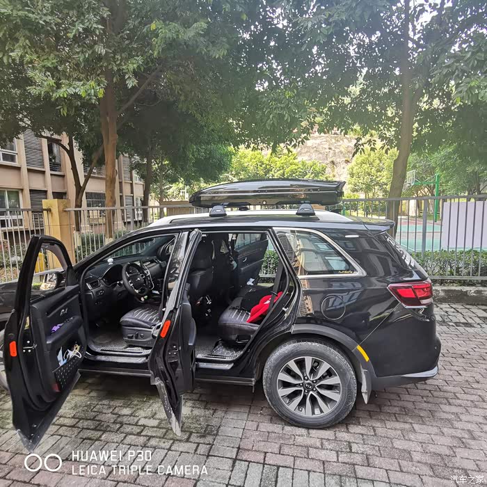

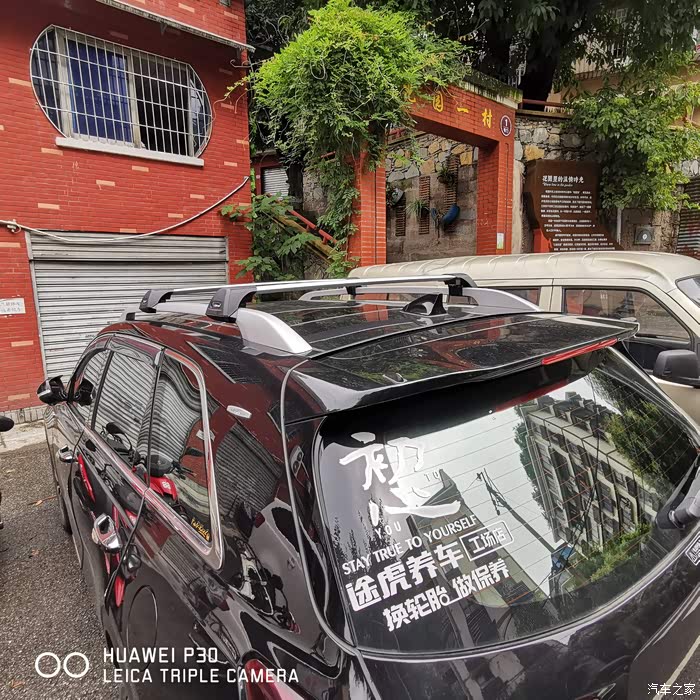

完成效果

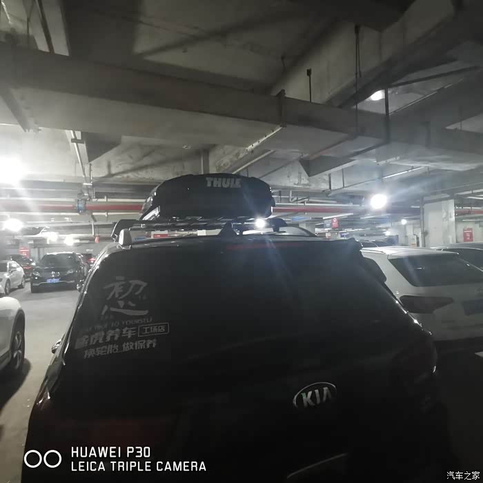

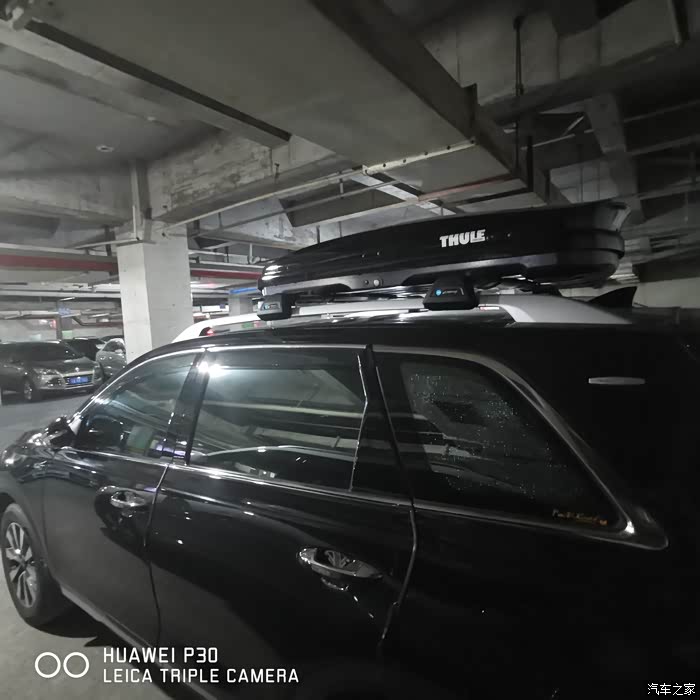

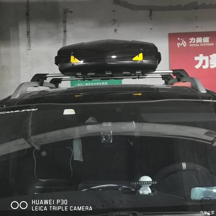

顶箱到开始装顶箱,两个人调整了半天
后面图
侧面图

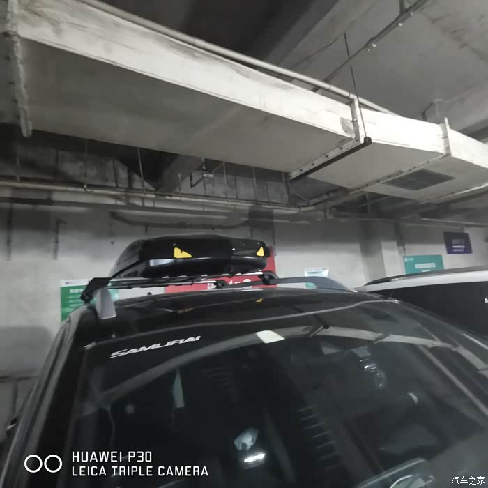

贴了恶魔眼,有神
左侧成品图
正面图
