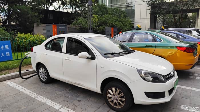

兄弟合影

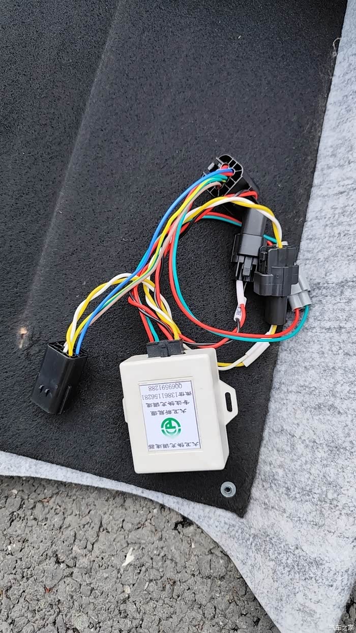

大卫加速器,装上,

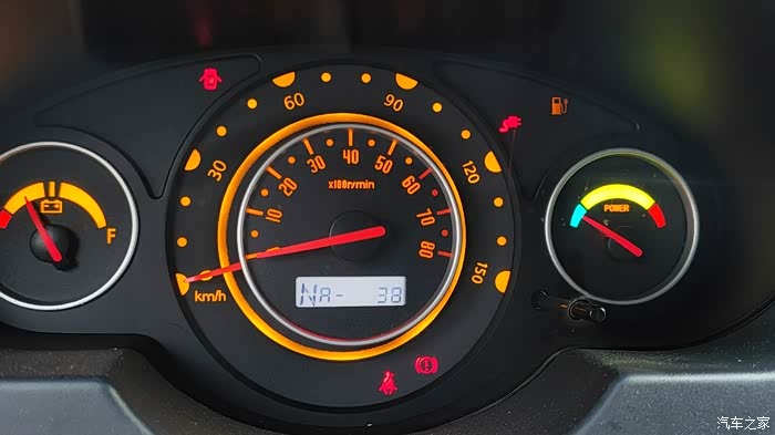

找个桩试车,电流直接38A,完美,过40就跳,设置在38

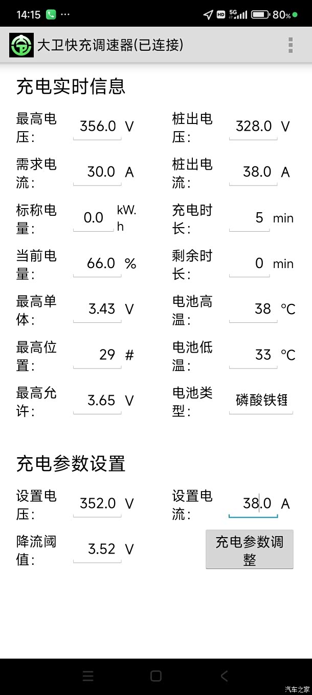

大卫加速器精髓,软件app手机控制,设置
电流,降压值,不过这都是老技术了,能加速就行了
又可以疯狂充电了,每次充半小时就出发,浪!
早晨测试充电速度25分钟,55%-85%,充了30%电量,每分钟1.2%,半小时36%,一小时72%,原车速度每分钟0.9%,半小时27%,一小时54%提升18%,按照原车速度18%需要20分钟,比原车快20分钟,按照每天充3次电节约1小时
