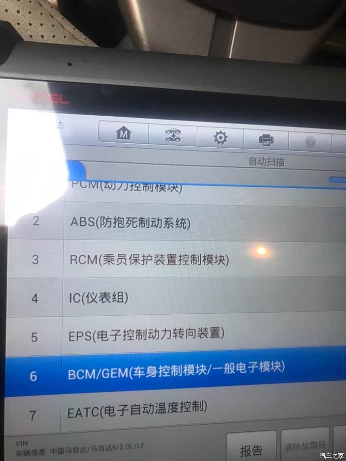

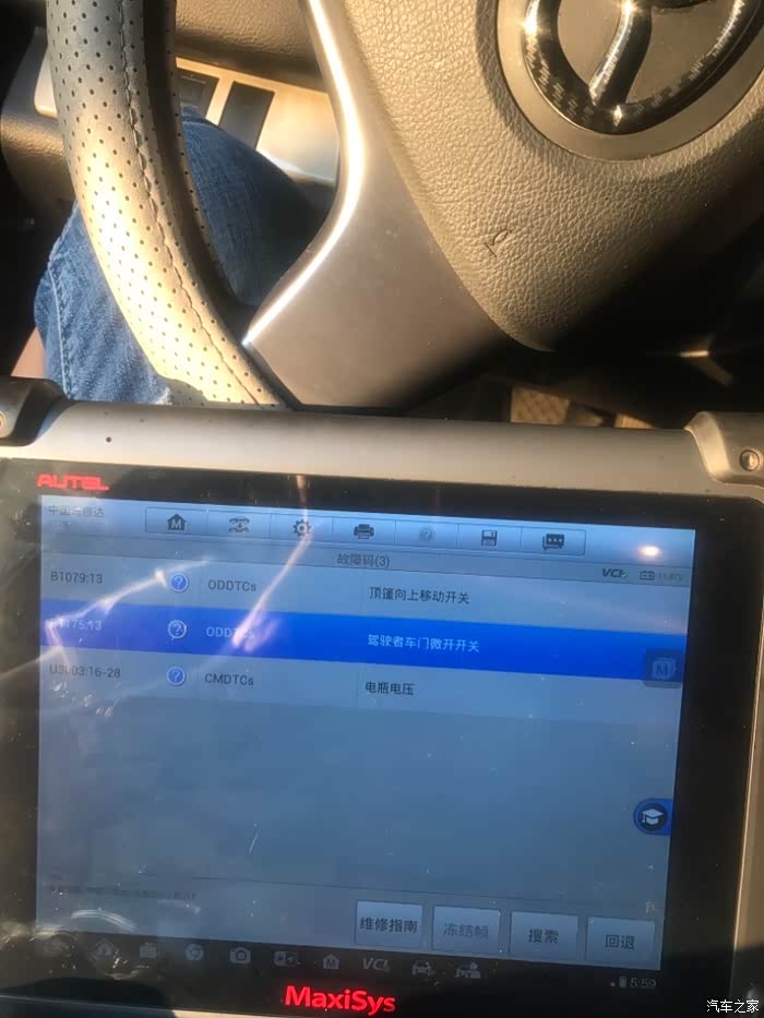

上次暴雨天车子漏水但不是天窗漏水,是叶子板内侧机盖拉线旁边的预留孔胶套脱落,驾驶舱地胶泡水,第二天中午12点左右大太阳天,车子开始一顿狂叫,车在公司同事喊说我车子发神经了,没搭理它就解锁后重新上锁后直到下班我没叫,下班打开车门一股浓浓的发霉味扑面而来,仔细一看,完蛋了,车子里全是水,都能养鱼了,这才想起中午车子报警的事了,后来去拿电脑查电路,就如图驾驶舱开关开路,我怀疑水蒸气进去bcm导致异常,不然不可能那么巧吧。
