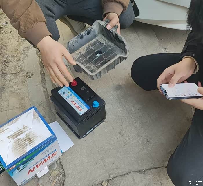

后在本地询问电瓶商家,考虑了国产某牌,54565型号45ah容量 价格280左右,以旧换新,回收了旧电瓶。

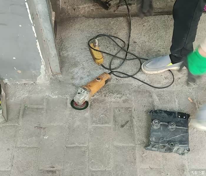

实际到货后,发现与原厂电瓶盒过小导致无法匹配,逐开启爆改模式。
参考之前论坛大佬的改装逻辑,用手磨机切割电瓶对保险杠那一面的护板后,安装完成。
